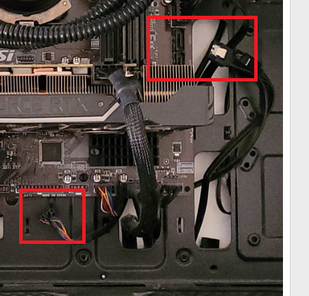

Bilder von deinem Aufbau wären gut
Hier die Bilder. Es steckt Stromkabel hdmi Kabel und Tastatur.
Kühler laufen und leuchten.
RAM ist einer drin wie im Handbuch beschrieben in Platz 2 wenn nur einer steckt.
CPU habe ich nicht angerührt. Auch die lüfter nicht.

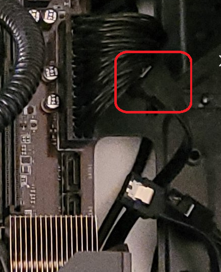

Ich sehe 2 Kabel, die eventuell angeschlossen gehören? Eventuell noch ein 3tes Kabel?
Das untere Kabel ist von meinem karten Lesegerät. Das obere Das sata Kabel von der Festplatte die aktuell nicht am PC hängt.

@Ponderosa das ist doch auch ein SATA Datenkabel, also für den PC Start erstmal unwichtig. Deine Markierten Kabel werden für den PC Start ja erstmal nicht benötigt
Richtig. Sind 3 sata Kabel die ich ausgesteckt habe. Dort hängen normal meine Festplatten.
