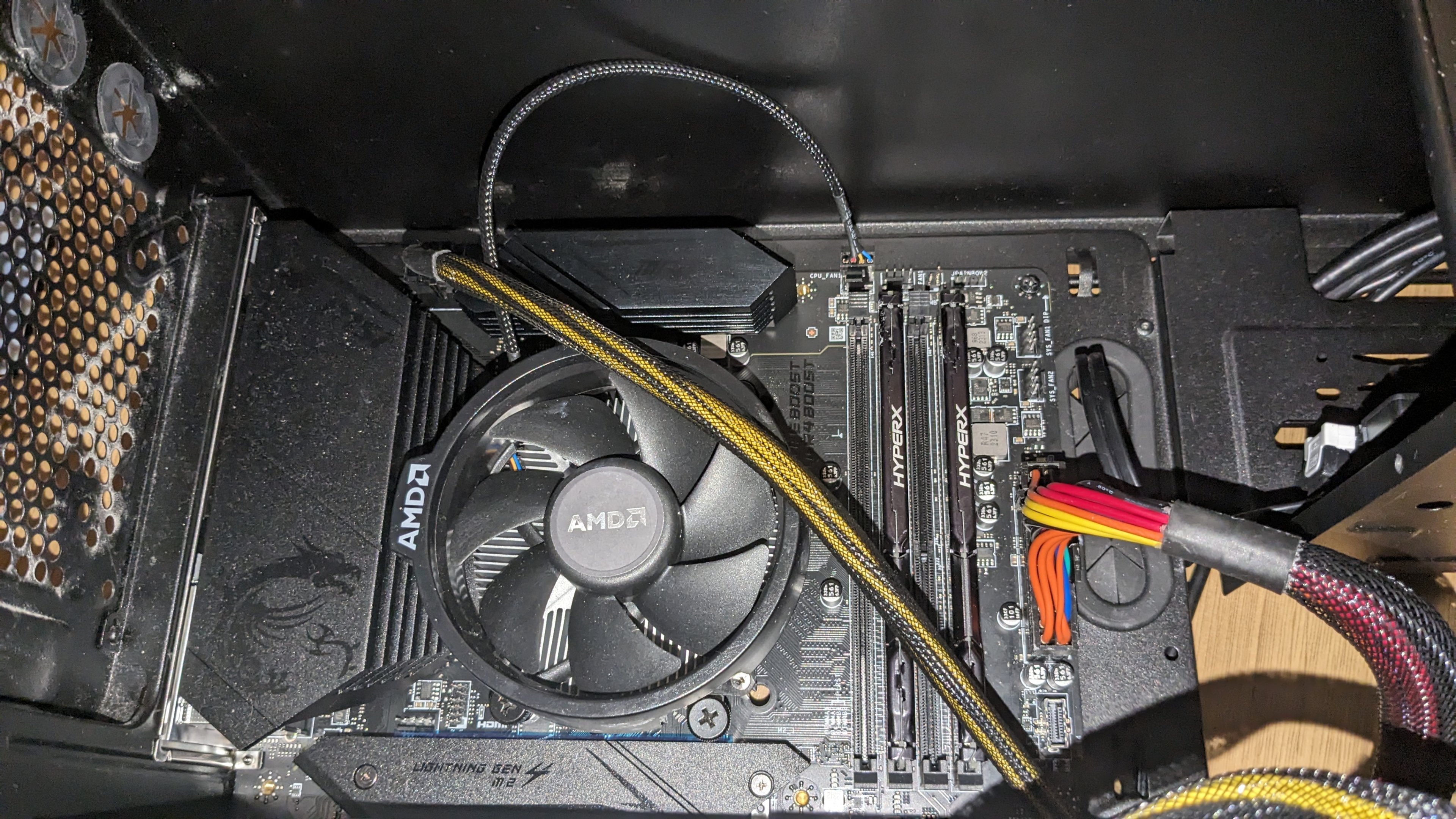

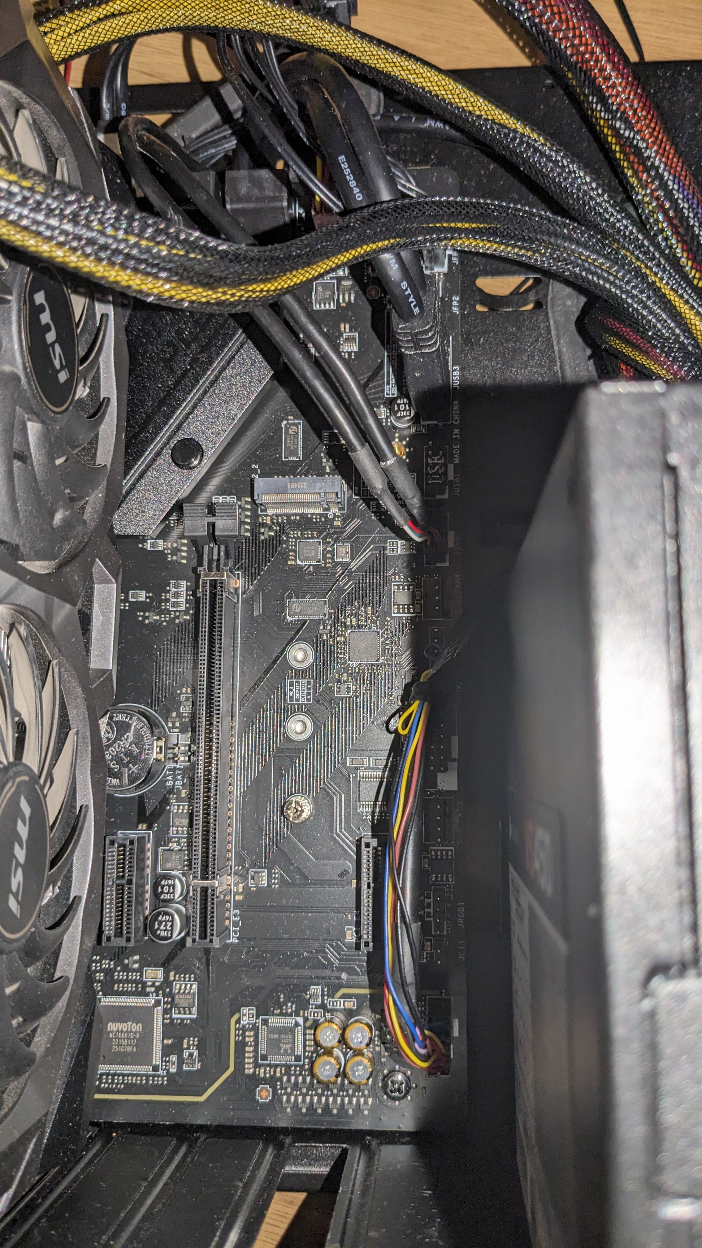

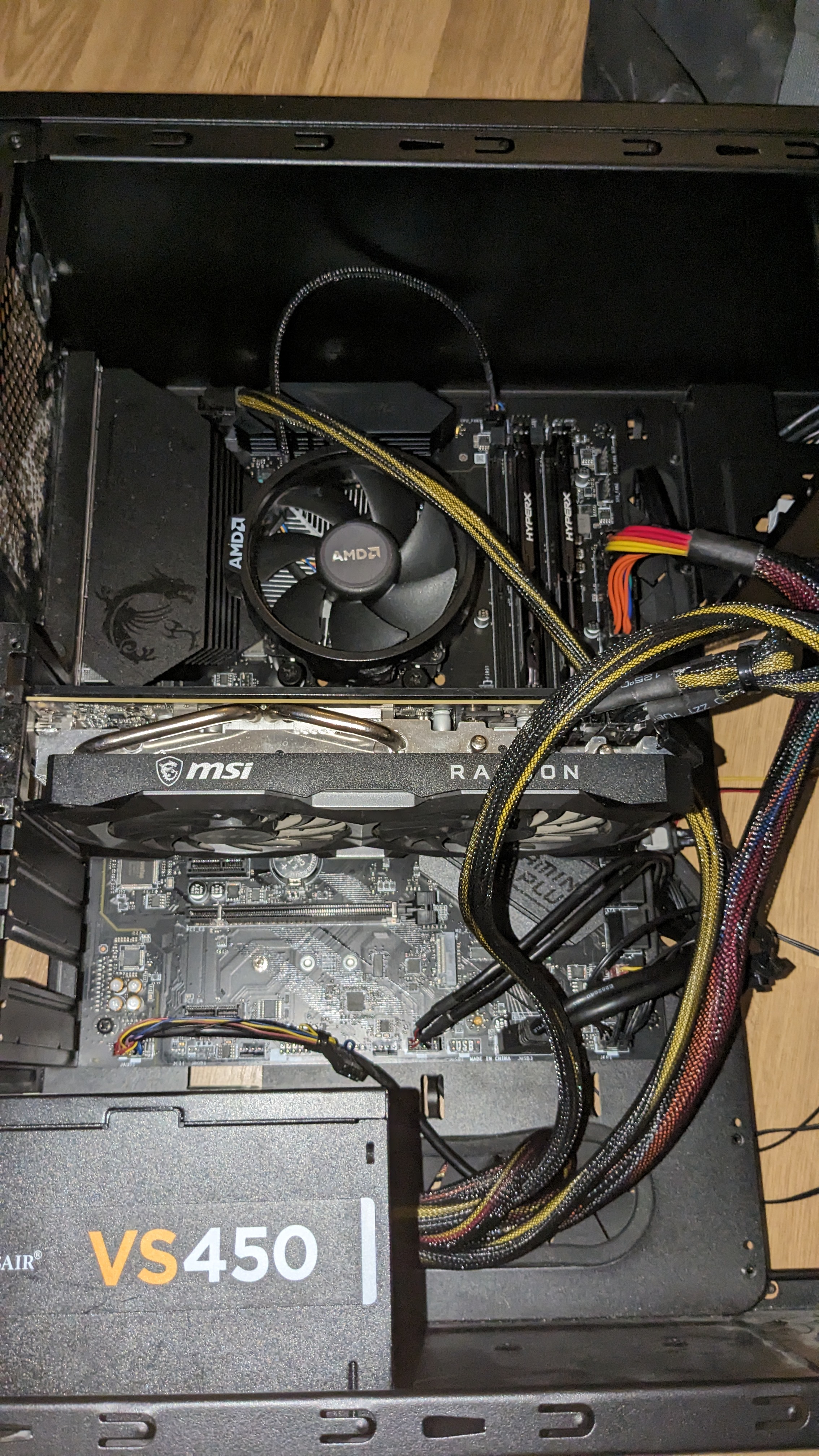

hi servus ich brauche dringend hilfe ich habe neue teil gekauft . Das einbauen lief super, alle kabel richtig, doch nichts geht wirklich an das Netzteil hab ich schon kurzgeschlossen also ist das schon mal ne sache die funktioniert grafikkarte funktioniert. habe es erkannt als ich das atx kabel am Mainboard gedreht hab für 1mm sekunde leuchten die led am mainboard und die lüfter des cpu kühlers und der Grafikkarte drehen sich. Nun bin ich hier da ich keine lösung finde da eigentlich die cpu laufen müsste wenn bei dem Kurzschluss bzw Wackelkontakt am atx stecker leuchtet die Signal leuchte bei der cpu am mainboard auf
nichts hat gebracht hab alles ein aus hab versucht das mainboard mit dem Schraubenzieher
Versucht anzumachen hat nicht geklappt allerdings wenn ich den flash button drücke leuchte er auf wenn das mainboard angesteckt ist. Hier noch paar bilder

ATX-Kabel am Mainboard gedreht? Was meinst du damit? Das kann man doch nur in eine Richtung einstecken.

Irgendwelche Strom-Kabel drehen? Wie geht das? Sind doch physisch codiert und gehen nur in einer Position rein.
Wieso sitzt der CPU-Kühler nicht richtig? Der ist DEFINITIV schräg. Man kann durch die Löcher des Mainboards am Kühler schauen -> keine Backplate vorhanden.

An spill gerichtet : weicht komplett vom thema ab aber hab vor 2 sek grade den kühler noch mal rausgenommen um zu schauen ob die cpu richtig drinnen ist .
Der atx stecker ist nicht wirklich da zwar da mainboard an ist die led zwar nicht leuchten aber der flash button ja ohne strom nicht geht deshalb glaub ich zumindest müsste das mainboard ja strom haben mit nem bios update hab ich noch nicht probiert ich weiß auch nicht ob ich sollte da die b550 mainboards eig ja die ryzen 5 3600 unterstützt
der cpu kühler ist definitiv falsch drin. die haltepins des (grässlichen) stock-kühlers müssen durch alle 4 bohrungen auf dem board, und das ding muss bombenfest sitzen!
Das USB 2 Kabel an JUSB2 sieht mir falsch gesteckt aus. Üblichweise ist bei dem Kabel Rot +5 V,
Das gehört an Pin 1 (das mit der Markierung) oder direkt darüber in die zweite Reihe.
Edit: Wenn das verpolt ist und auch noch was im USB Port steckt gibt das spätestens einen Kurzschluss.
Damit ist dann meistens die +5V Standby des NT's weg und das NT kann deshalb nicht mehr starten.

Inzwischen sitz das wieder bombenfest. Und an cscsmptrbs habs grad gemacht hat leider nichts gebracht aber ich befestige mal alles nochmal richtig und schau ob eventuell doch nichts falsch drin ist danke.

Du brauchst kein Bios update. Batterie raus und CMOS könnte helfen, vorher aber bitte den Kühler wieder korrekt installieren.
Du hast oben die Nullmethode genannt bekommen - schon ausprobiert? Falls nein, ran da.

Bitte auch Bilder von schräg der Seite machen, so dass man alle Steckerverbindungen sieht.

Totaler Quatsch. Du kannst nicht Bilder online stellen, auf denen bereits bewusst Fehler sind (und Du dazu auch nichts sagst). Damit verschwendest Du unsere Zeit, bei dem Versuch, Dir zu helfen.

ein neues NT wäre grundsätzlich nicht das verkehrteste; 450W sind an sich nicht übertrieben üppig für ne 5700XT und das VS450 kam vor mindestens 8 jahren auf den markt und ist qualitativ ziemlich weit unten angesiedelt.

hat mit dem problem nichts zu tun, aber sobald die kiste läuft wäre ein ausblasender hecklüfter dringend zu empfehlen.

Und es wird natürlich kritisiert wenn du ein Bild postest dass nicht dem aktuellen Stand entspricht. Denn nur so kann man Fehler erkennen.
Wenn du dir mehr Mühe geben würdest kommt man auch ans Ziel.
