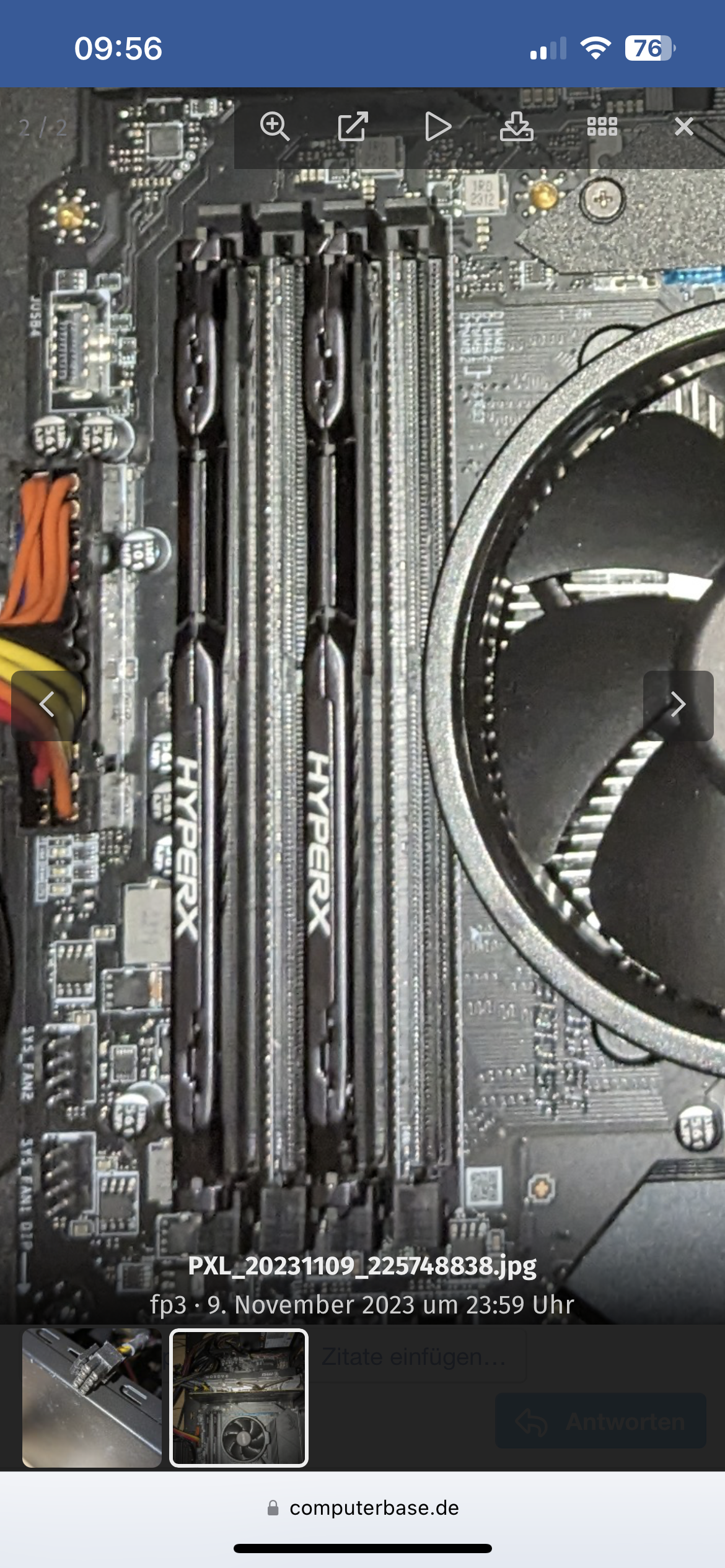

Sieht so aus als ob der ram nicht richtig gesteckt ist.
Bitte einmal gegenprüfen.
Reaktionen: CBecker
Ja hast recht habe mich da wohl täuschen lassen sah auf den ersten Blick so aus als ob der nicht korrekt eingerastet gewesen wäre.
