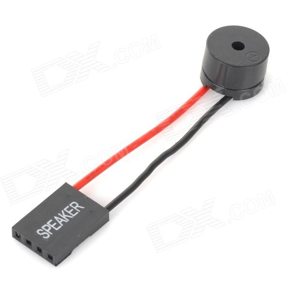

Cmos Reset könntest du mal machen.Wenn du nen Speaker hast mal anschliessen obs beeps gibt.

Hast Du nen Speaker am Mainboard dran und gibt der irgendwelche Töne von sich? Kommt da beim Booten ein Piep oder mehrere oder garnix?

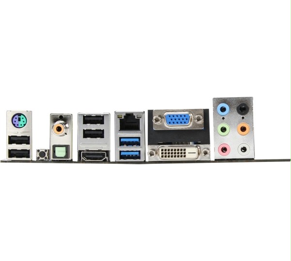

Übrigens hat dein Board auch einen Cmos Button am Back Panel ;) das wäre das einfachste gewesen.
Ein Speaker ist oft beim Gehäuse dabei o. schon fest eingebaut.Vielleicht auch schonmal beim Board dabei weiss das auch nicht so genau.
569659.jpg.Da ist ein kleiner schwarzer knopf.;)
Bei mir ist davor eine kleine Klappe. Muss ich die einfach nur leicht reindrücken bis ich halt den button drücke?
EDIT : Ich habe einen Speaker der ist am MB angeschlossen (wusste ich nicht :D) allerdings gab mein MB noch nie Töne beim Starten
Ja der Button war in einer Vertiefung, habe den nicht gesehen. Habe jetzt den PC nochmal an den Monitor angeschlossen(ohne Grafikkarte und mit nur einem RAM-Riegel) bekomme aber weder am Fernseher noch am Monitor ein Bild.
