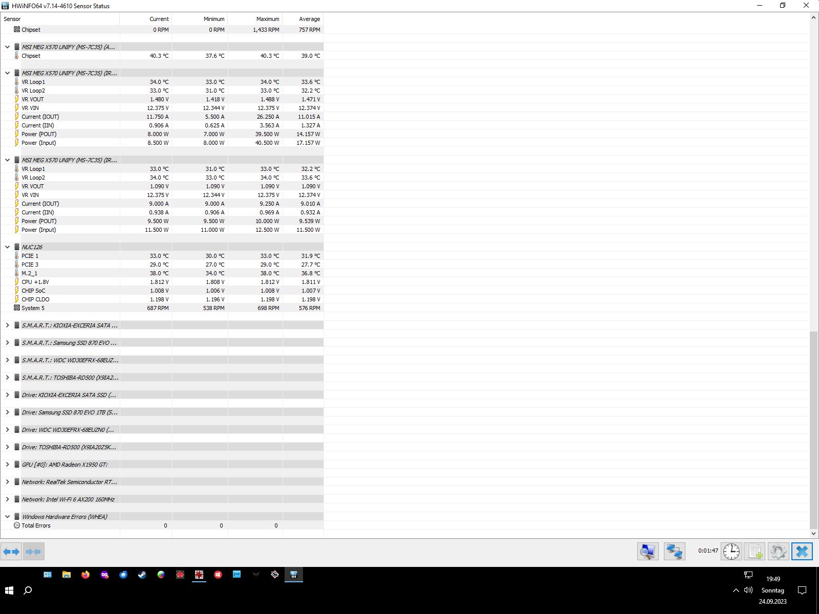

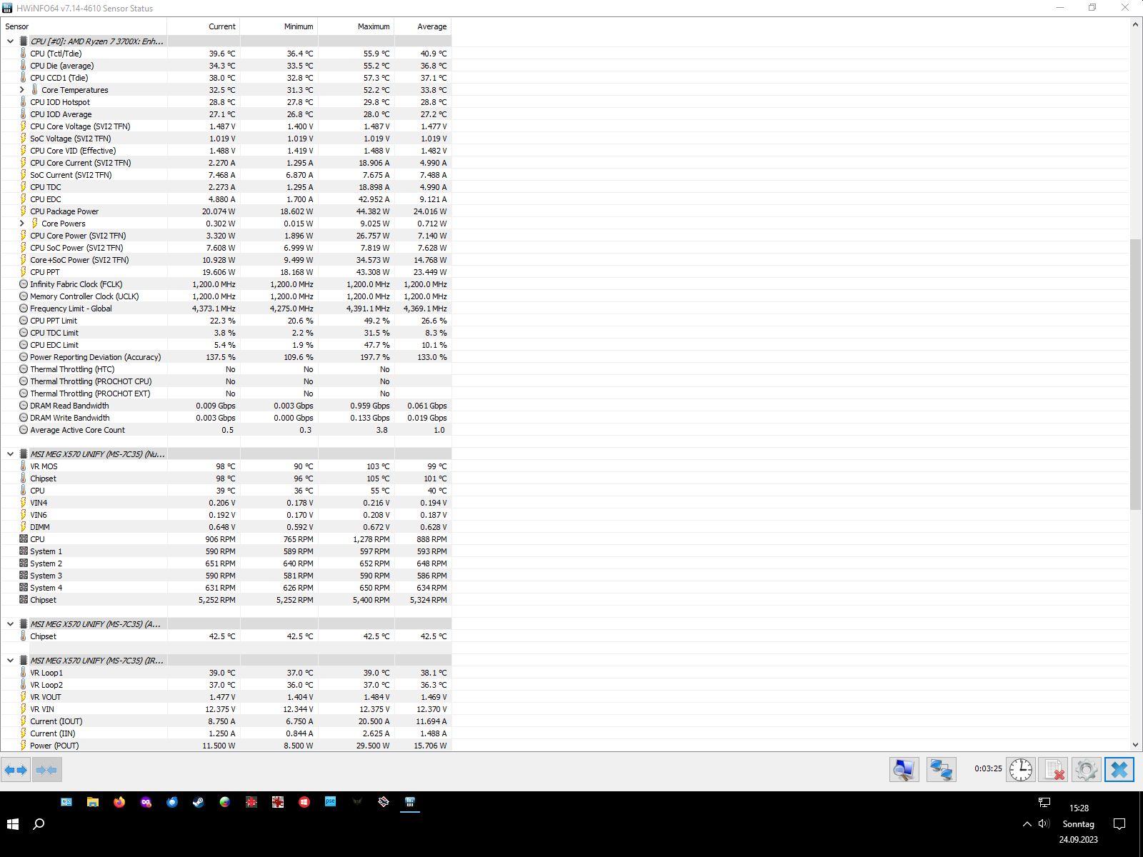

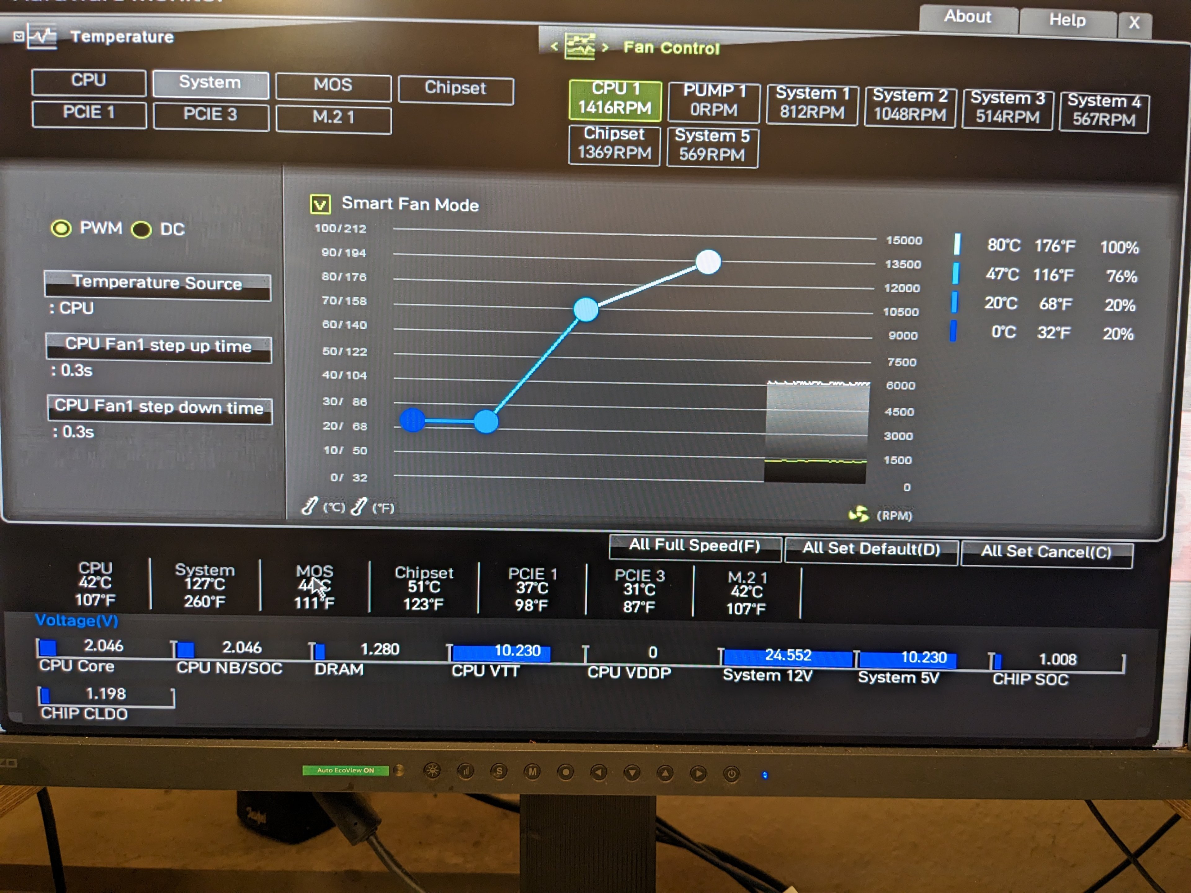

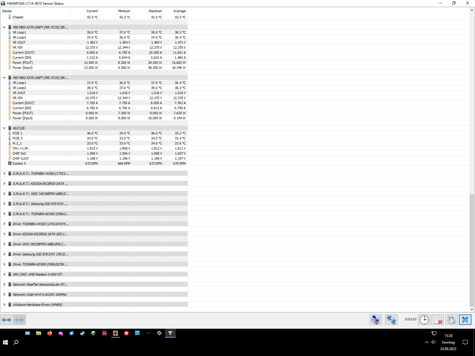

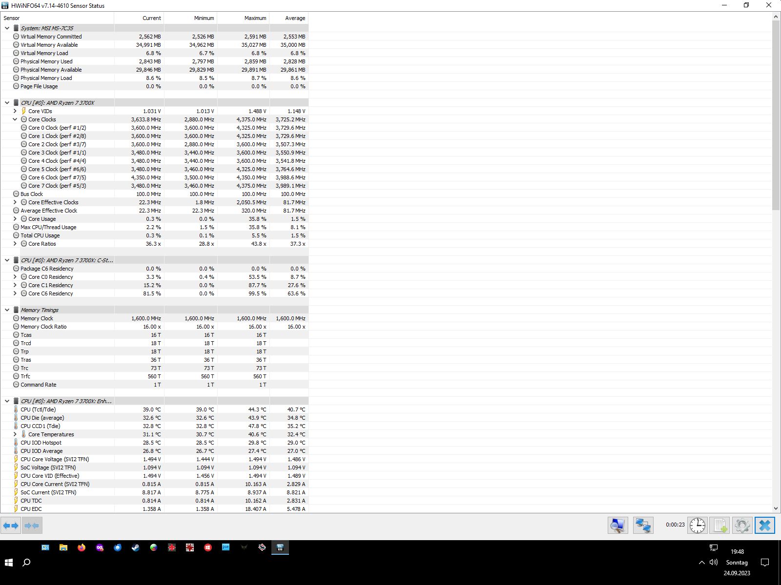

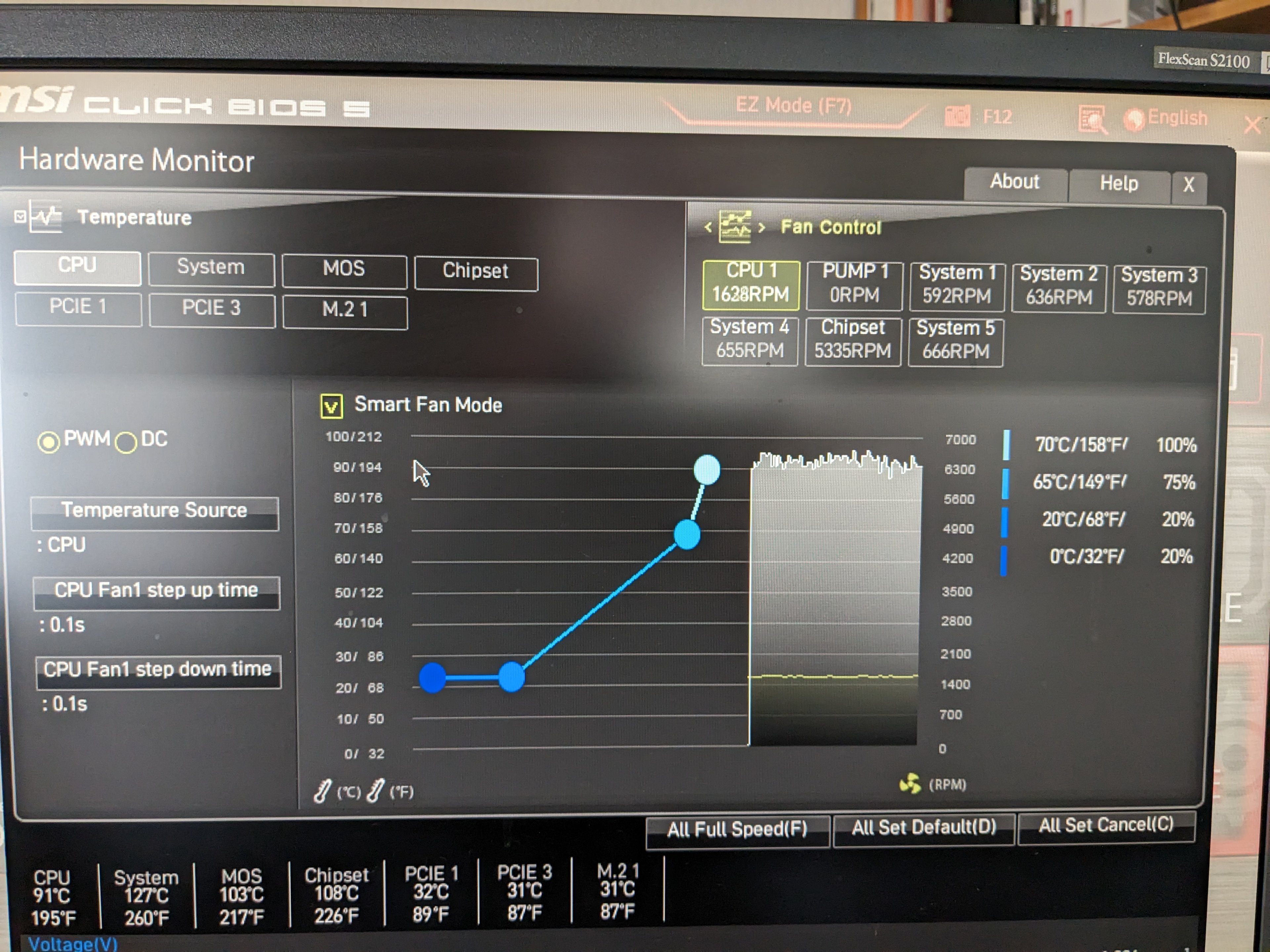

Win10 startet wieder aber mit den CPU Temp.Alarm,mit Blick in das Bios bekomm ich hohe Werte bei System,CPU,MOS und Chipset
(siehe Bild),
CPU defekt oder Mainboard ist hier die Frage,hat wer Ideen dazu ?
Anhang:

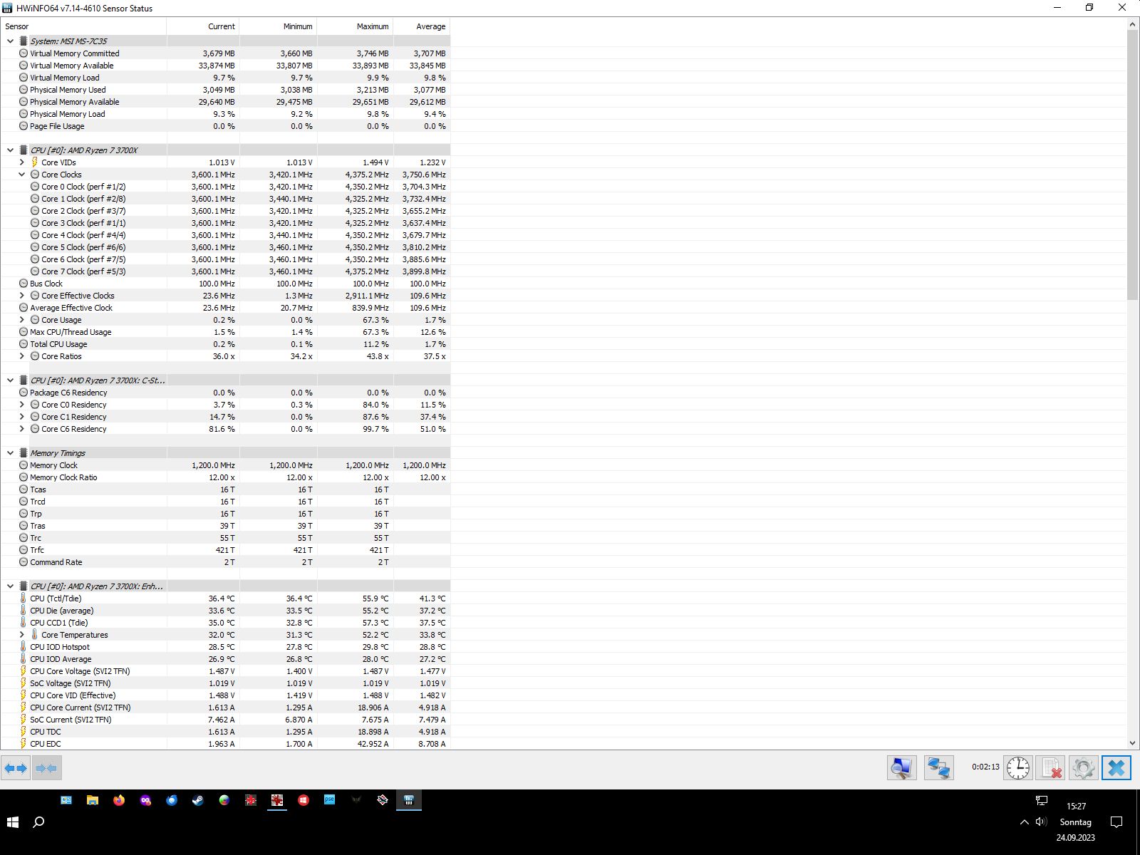

Bild von den Bios Temperatur Sensoren sowie HWinfo64 Daten

Problem dürfte der Chipsatz bzw. die VRMs des Mainboards sein. Entweder hat der Sensor ein weg oder irgendwas anderes ist da das Problem. Die CPU-Temperaturen selbst sind ja absolut unkritisch.
Reaktionen: Slayn
Jo die VRM liegen bei über 100grad, dann drosselt die CPU auch. Aber auch interessant das das Bios 91 bei der CPU sagt und in Windows in völlig normalen Rahmen liegt.

Naja,die 91°C im Bios Hardware Monitor erscheinen mir doch etwas hoch.

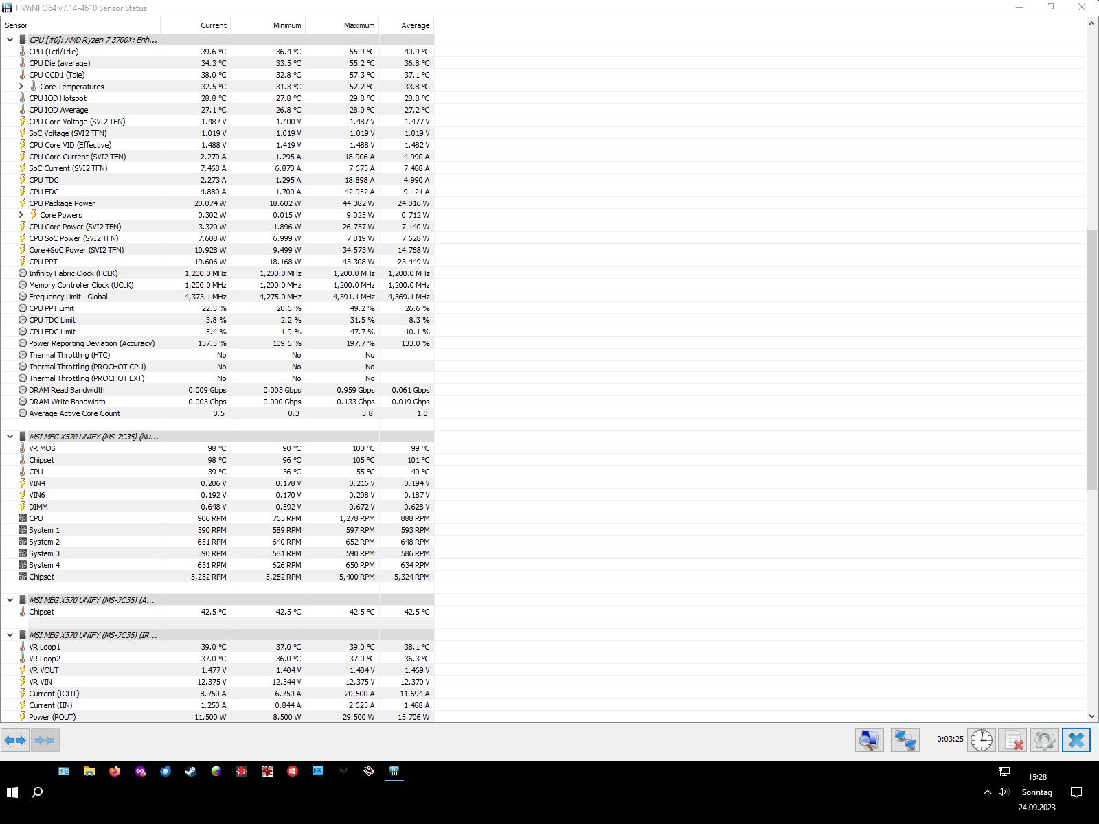

In welchem Lastzustand wurden die Screenshots gemacht? Dein Chipsatz/VRM kocht! Zusätzlich muss sich dein PC ja anhören wie eine Turbine bei der Drehzahl deines Chipsatzlüfters.
Hier musst du mit der Suche nach dem Problem anfangen.
Nach Einschalten des PC im Bios und ca. 2min. nach Windows Start ohne irgendwelche Programme zusätzlich
(von HWinfo mal abgesehn und die üblichen Win10 Startprogs)
Irgendwelche Möglichkeit festzustellen ob die VRams defekt sind ?
Wenn sie Defekt sind funktioniert dein Motherboard nicht. GAR NICHT.
Schau mal ob sich alle Lüfter bewegen.
127°C hab' ich noch nicht gesehen... aber da scheint allgemein mehr falsch zu sein. Chipsatz 108°C, Spannungwandler 103°C und was auch immer die 127°C darstellen sollen.
Hast du irgendwas im BIOS umgestellt? Kannst du es mal auf die Standardeinstellungen zurücksetzen und kucken ob die Temperaturen besser werden? Wie aktuell ist dein BIOS? Gibt es Updates? (Updates bitte erst machen NACHDEM das System stabil läuft.)
Im BIOS greifen die ganzen Stromsparfeatures der CPU nicht. Hohe Temperaturen sind da keine Seltenheit.

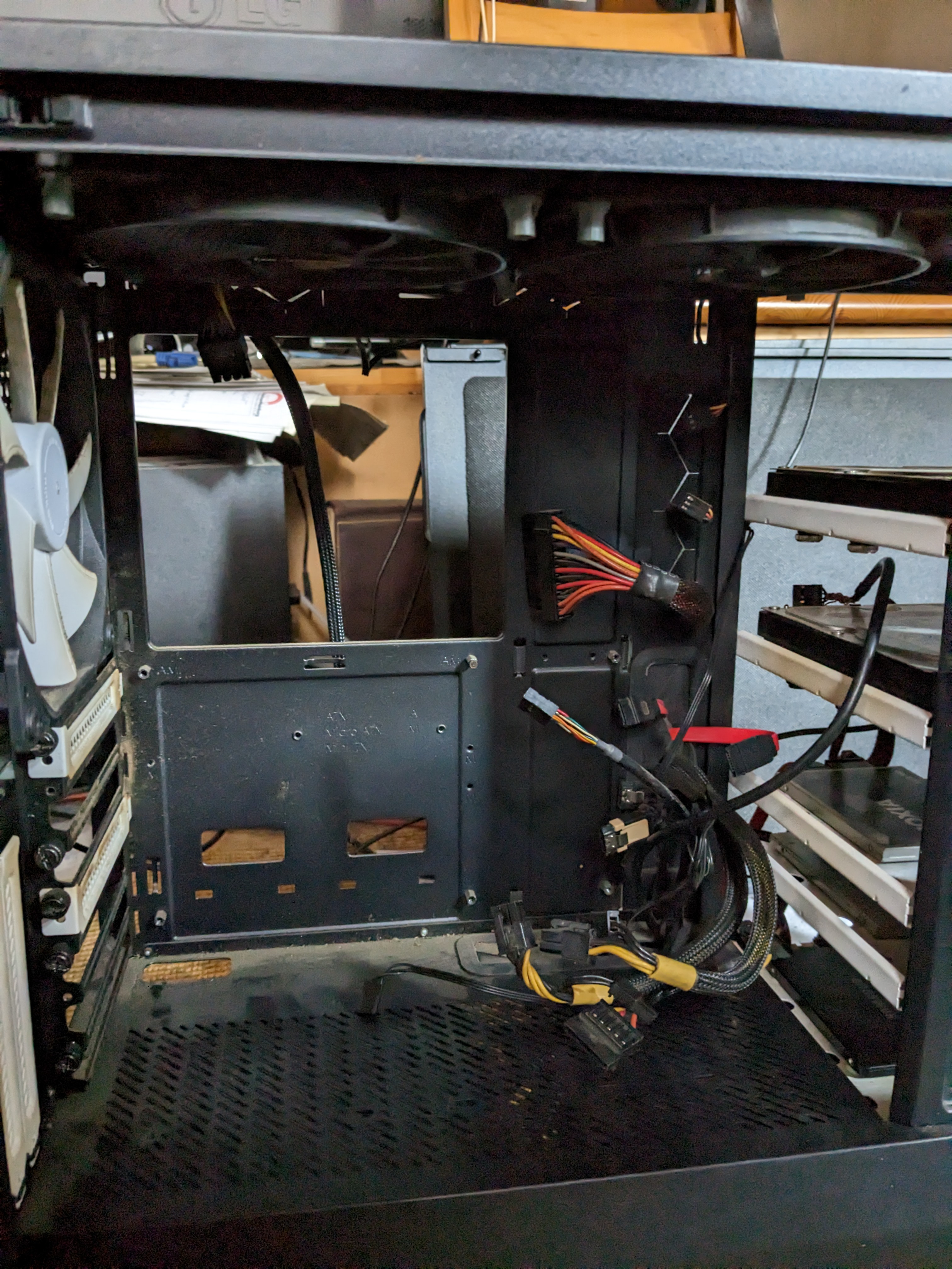

Magst du mal ein Bild vom Innenraum posten? Bei der Gelegenheit lässt du das Seitenteil auch erstmal links liegen und kuckst ob die Temperaturen besser sind. Nicht, dass du dir da einen Grill für HW gebaut hast.
Im Bios war nichts umgestellt seit den letzten Bios Update vor 4 Monaten ( Bios hab ich heute nach dem Crash nochmal installiert,läuft atm auf default),Lüfter sind alle in Funktion.
Lüfter CPU 2x/Chipsatz/Gehäuselüfter 5x,keine aufälligen Temps die letzte Zeit.
Foto mit aktueller Bestückung hab ich atm nicht,da MB +restliche Perepherie (Soundkarte,DSP-Card,Graka)atm ausgebaut sind.
PC wurde im Frühjahr gesäubert,atm hat sich etwas Staub angesammelt,aber das sollte nicht die Ursache sein.

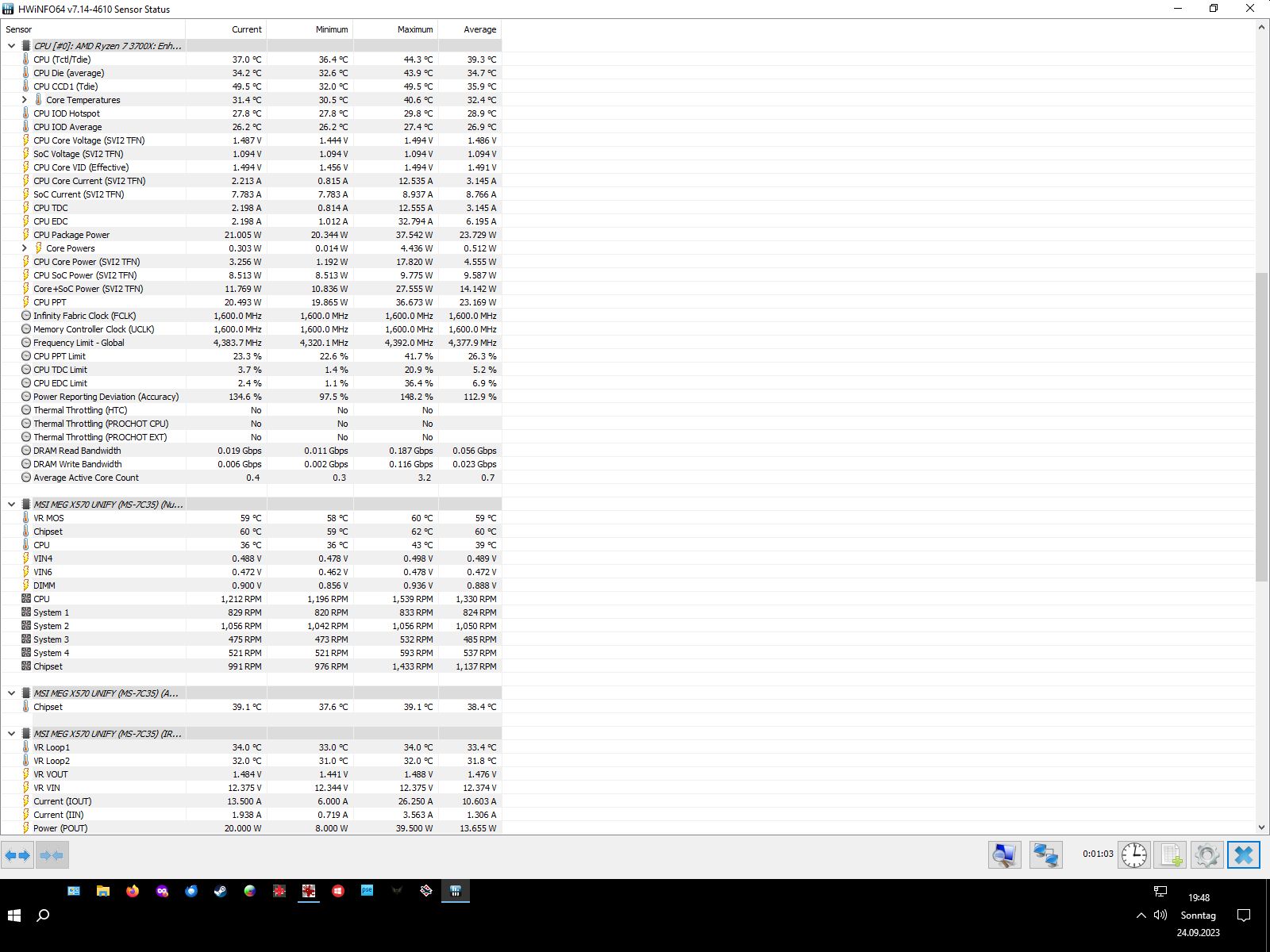

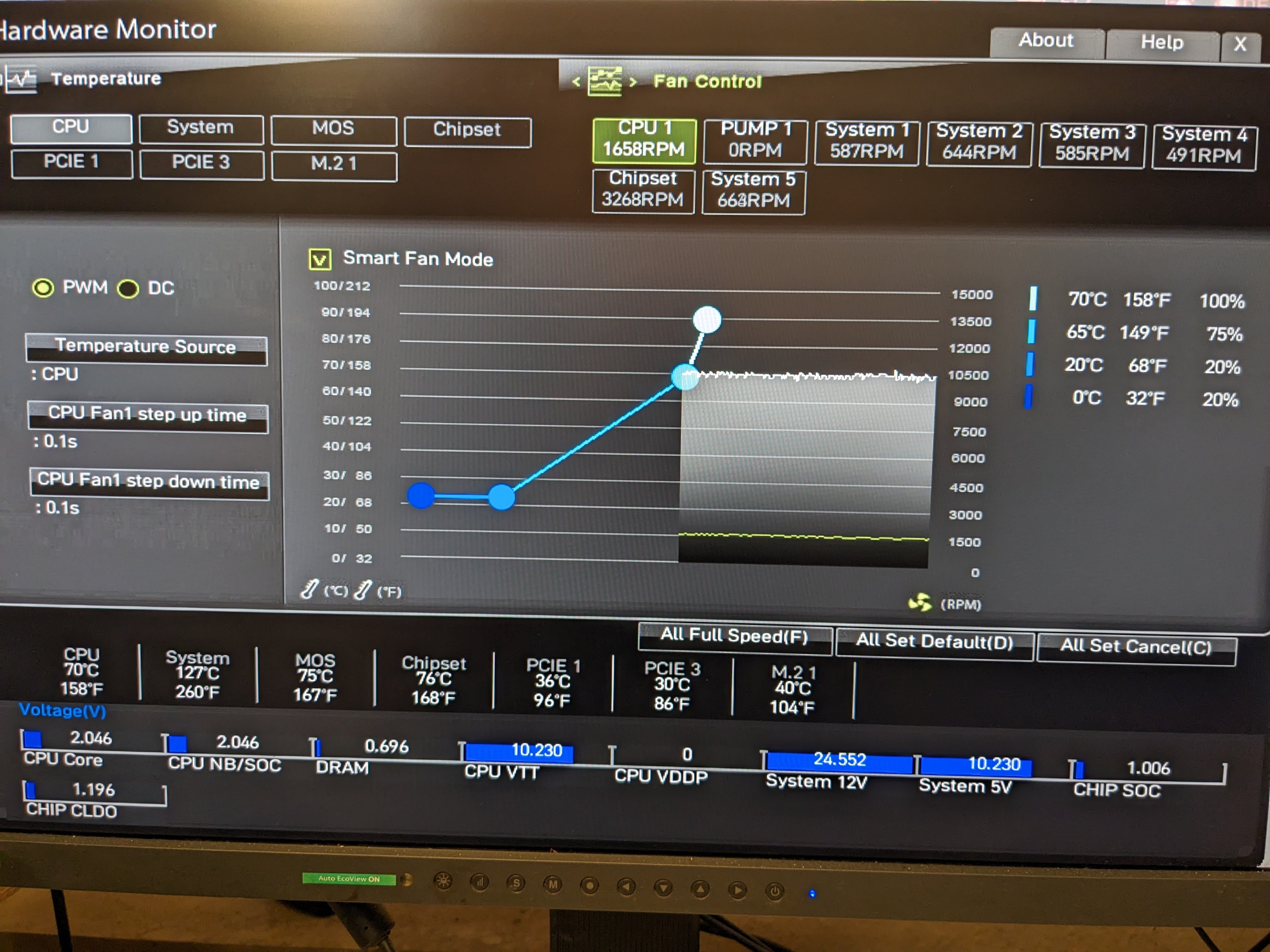

Update:
Nachdem ich das Mainboard incl. Peripherie komplett ausgebaut habe,hab ich das MB + alte GraKa nochmals neu eingebaut,komischerweise ist jetzt die CPU Temperatur Alarm Meldung weg,auch die Temperaturen im Bios sind gesunken,wobei diese nicht mit den Temp. übereinstimmen welche HWinfo64 ausgibt,
seltsam das ganze :confused_alt:
Ich werde nun mal den Win 10 Reperaturmodus laufen lassen über die Iso Datei,evtl. Windows komplett neu aufsetzen,alternativ Ideen wie ich das ganze Dilemme besser in griff bekommen,bzw. wie ich herausfinde wo denn nun der Fehler liegt

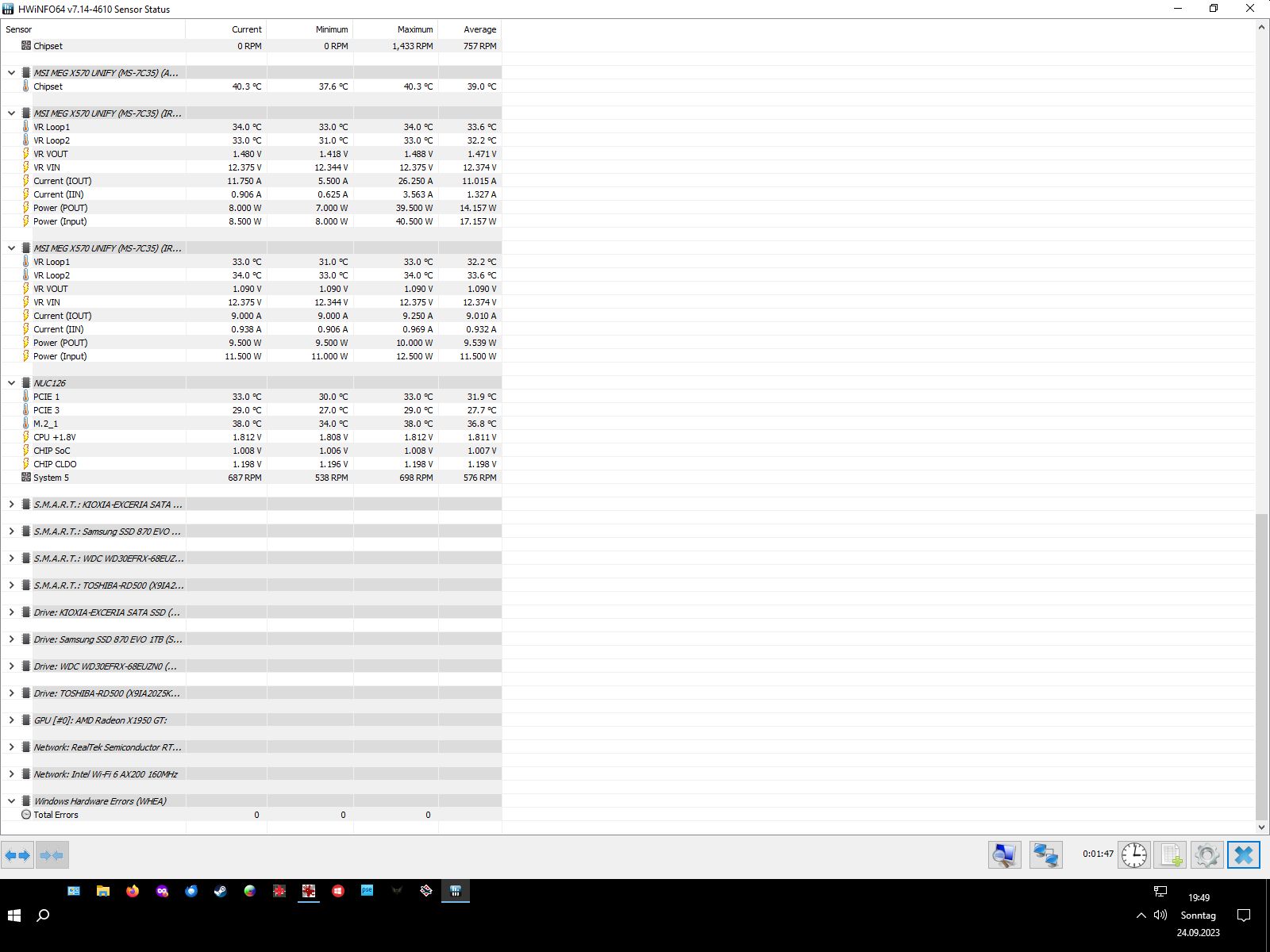

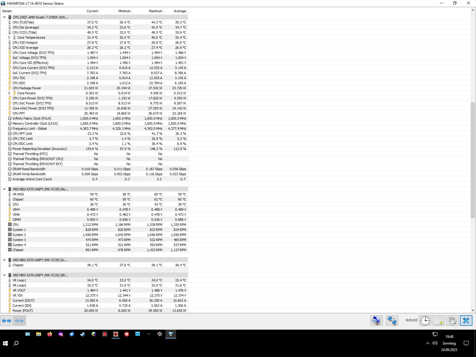

Update01:
Grad nochmals in das Bios gegangen und die Temperaturen sind wieder anders,bis auf die Systemtemperaturen,die weiterhin sehr hoch sind.
Ich geh mal stark von aus das der/die Sensoren einen Defekt haben bzw. das Auswerten dieser.

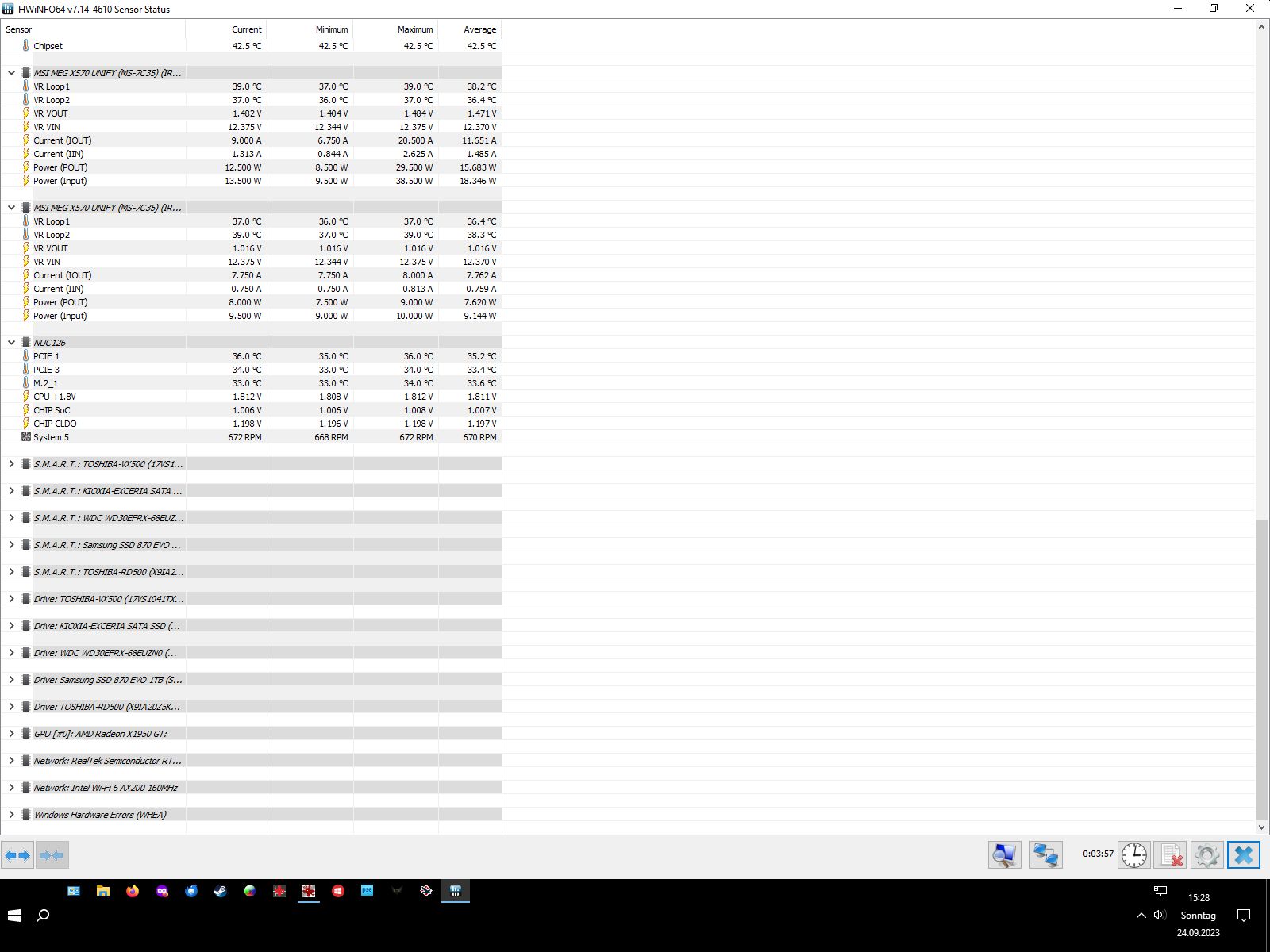

Also die Sensoren vom VRM Loop sehen ganz normal aus (39/37°C). Sieht für mich nach nem Sensorfehler aus. Kannst ja mal probieren das UEFI nochmal drüber zu flashen.
Nach einigem Googlen
+-127 is the largest possible value for a signed 8-bit interger value, which is typically the type used for low-level temperature moniters. As such, its probably a blank reading thats defaulting to the highest possible value when no sensor is present.
https://forums.tomshardware.com/threads/system-temp-127c.425641/
bzw.
Nickel schrieb:
Ergo: Der Sensor ist hinüber.
Wenn du noch Garantie/Gewährleistung hast würde ich versuchen Ersatz für das Board zu bekommen. Falls nicht und falls du Löten kannst und den Sensor findest bzw. rausfindest welcher Sensor das ist, könntest du wahrscheinlich ein 100er Pack auf Ali für 5€ bestellen und einen neuen Sensor einlöten. Alternativ könntest du auch bei einer Elektronikbude anfragen ob sie das machen könnten. Sollte ja nicht viel kosten einen einzelnen Sensor auszutauschen.

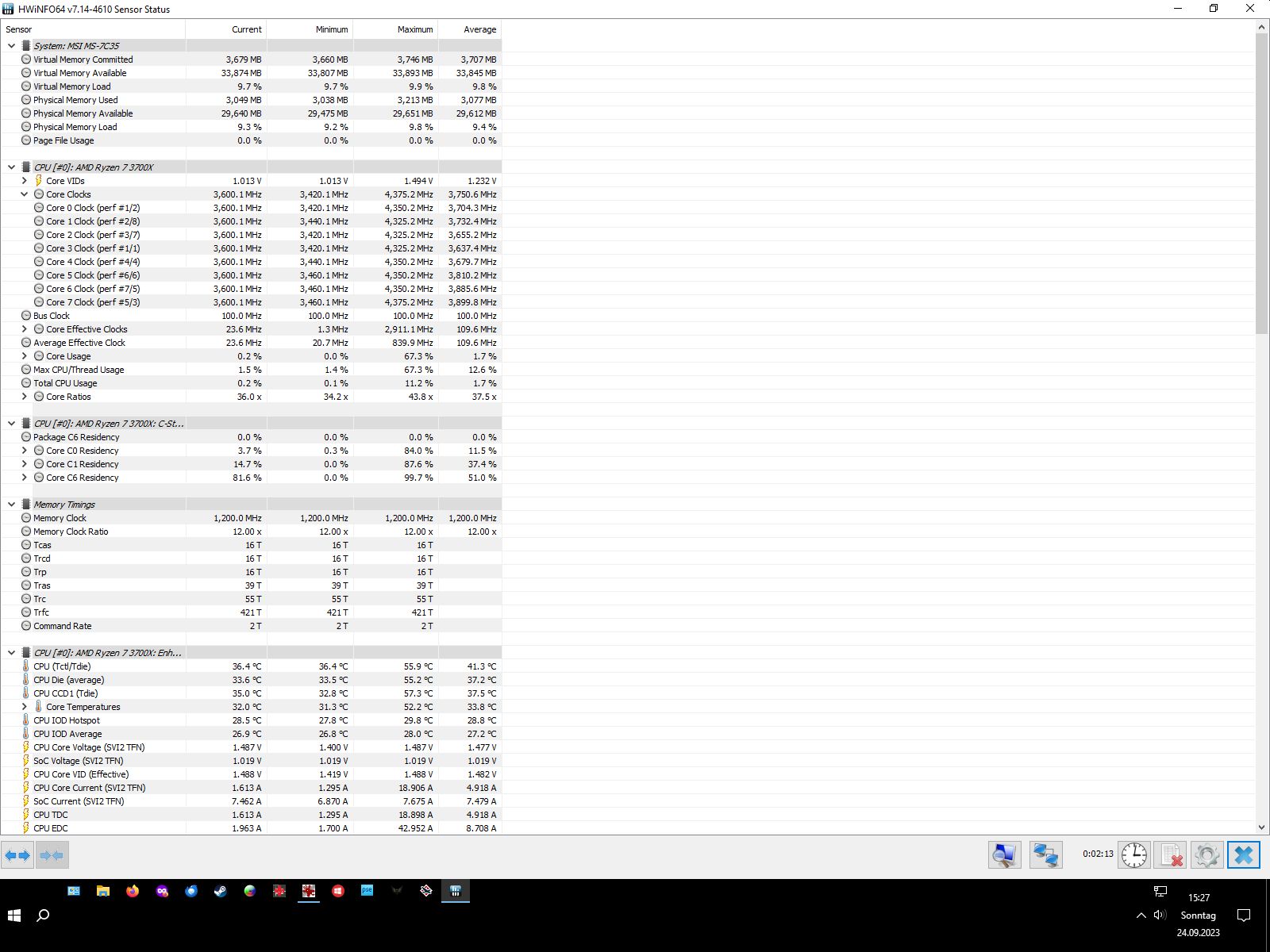

Update 02:
Habe alle Hardware (Graka,Soundkarte,UAD accelerator) aus dem PC entfernt und Win10 neu aufgesetzt.
PC zeigt keine seltsamen Temps mehr an und läuft einwandfrei mit einer alten Radeon X1950 GT GraKa.
Sobald ich aber meine RX570 einsetzte habe ich kein Bild mehr,beide Grakas jeweils am selber Slot im Mainboard gesetzt.
Ich geh jetzt mal stark von aus das die RX570 defekt ist (werde das am WE mal testen in einen anderen PC)
und evtl. der Verursacher des Problems.
Nochmals Danke für die Hilfestellungen und kompetenden Antworten :daumen:
