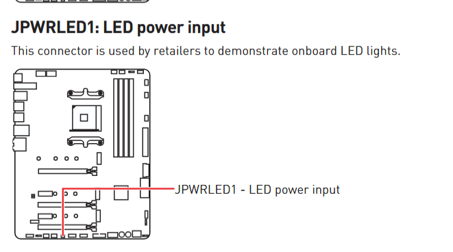

Nach dem ich das Gehäuse aufgemacht habe, konnte ich sehen, dass die LED an der Graka und die Power LED am Mainbaord leuchten. Ein erneutes Einschalten führt zu dem typischen Klick Geräusch, welches das Netzteil immer beim Einschalten macht aber nur, wenn ich den PC 1 Minute stromlos mache.
Sonst passiert aber nichts. Die Lüfter drehen nicht und auch die Power LED am Gehäuse leuchtet nicht.

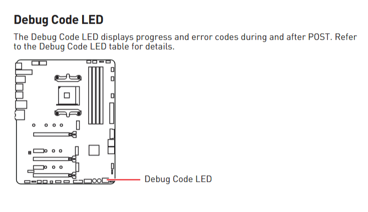

Die kleinen Debug LEDs des Mainboard zeigen nichts an und auch die Große LED mit den zweistelligen Zahlencodes nichts.

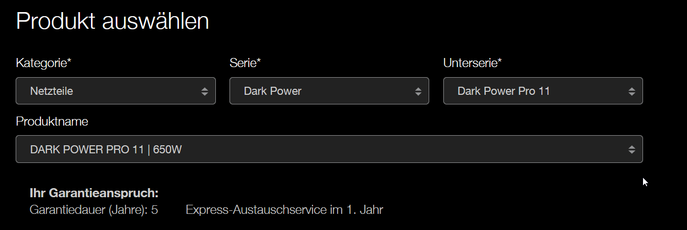

Ich tippe so aus dem Bauch raus auf Netzteil oder Mainboard. CPU, RAM und Graka würden imo zumindet zum drehen der Lüfter und einer Anzeige der Dubug LED führen. (Ich wollte ohnehin in nächster Zeit ein neues Netzteil einbauen und würde das mal bestellen).Ich habe bei meiner Freundin noch eine org verpackte 5700X3D (Wollte ich da einbauen aber hatte keine Zeit).

Also Chat GTP vermutet auch ein defektes Netzteil. Ich teste das mal als erstes. Da heute mein Glücktags ist, habe ich auch einen leichten Hexenschuss und zum PC krabbeln ist nicht so gut. Hinweise und Anmerkungen sind aber willkommen.
