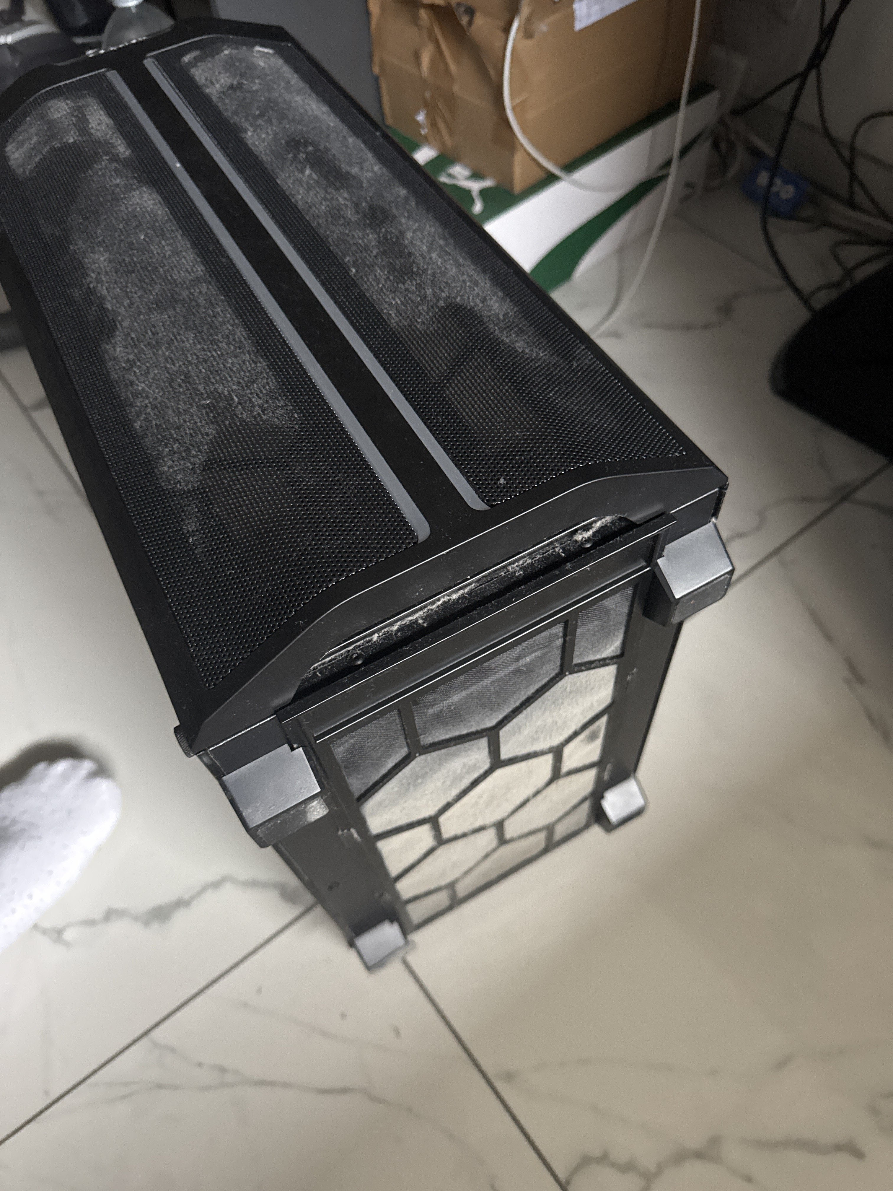

Hab mein pc seit ca 4-5 Jahren. Seit gestern kam ein verkokelter Geruch beim zocken, zusammen mit rot blinkenden Lichtern an den 6+2 pins von der Graka. Sehr penetrant und im ganzen Zimmer verteilt.
PC direkt ausgemacht und eine Grundreinigung gestartet. Boden Front Unterseite und Rückseite waren vor Staub völlig verstopft. Alles gesäubert, von daisy chain zu 2 separaten Steckern gewechselt, wieder zusammengebaut und im IDLE war der Geruch erstmal weg und die roten Lichter weg. die temps auch mit hwinfo im Blick gehabt alles war im grünen Bereich. (CPU 35-50 grad) (gpu 40-50 grad). Nachdem ich wieder Rainbow gestartet habe hat der penetrante Geruch wieder angefangen gemeinsam mit einer Art von spulenfiepen. Hab angefangen überall rum zu riechen und am stärksten war der Geruch oben auf dem linken Lüfter also über dem cpu kühler. Habe danach die Seitenscheiben abgemacht und die Nase direkt reingehalten. Unterhalb der gpu konnte ich kaum was riechen, direkt am cpu kühler nur ganz leicht, am stärksten war der Geruch aus der Spalte von der Graka. Gehe deswegen davon aus das es nicht am Netzteil lag oder an dem cpu kühler, sondern an der graka.
Hat jemand schonmal die selbe Erfahrung gehabt ? Könnte das immernoch am massiven Staub liegen oder klingt das eher nach Graka aufschrauben? Habe bei der graka auch noch nie die WLP gewechselt.

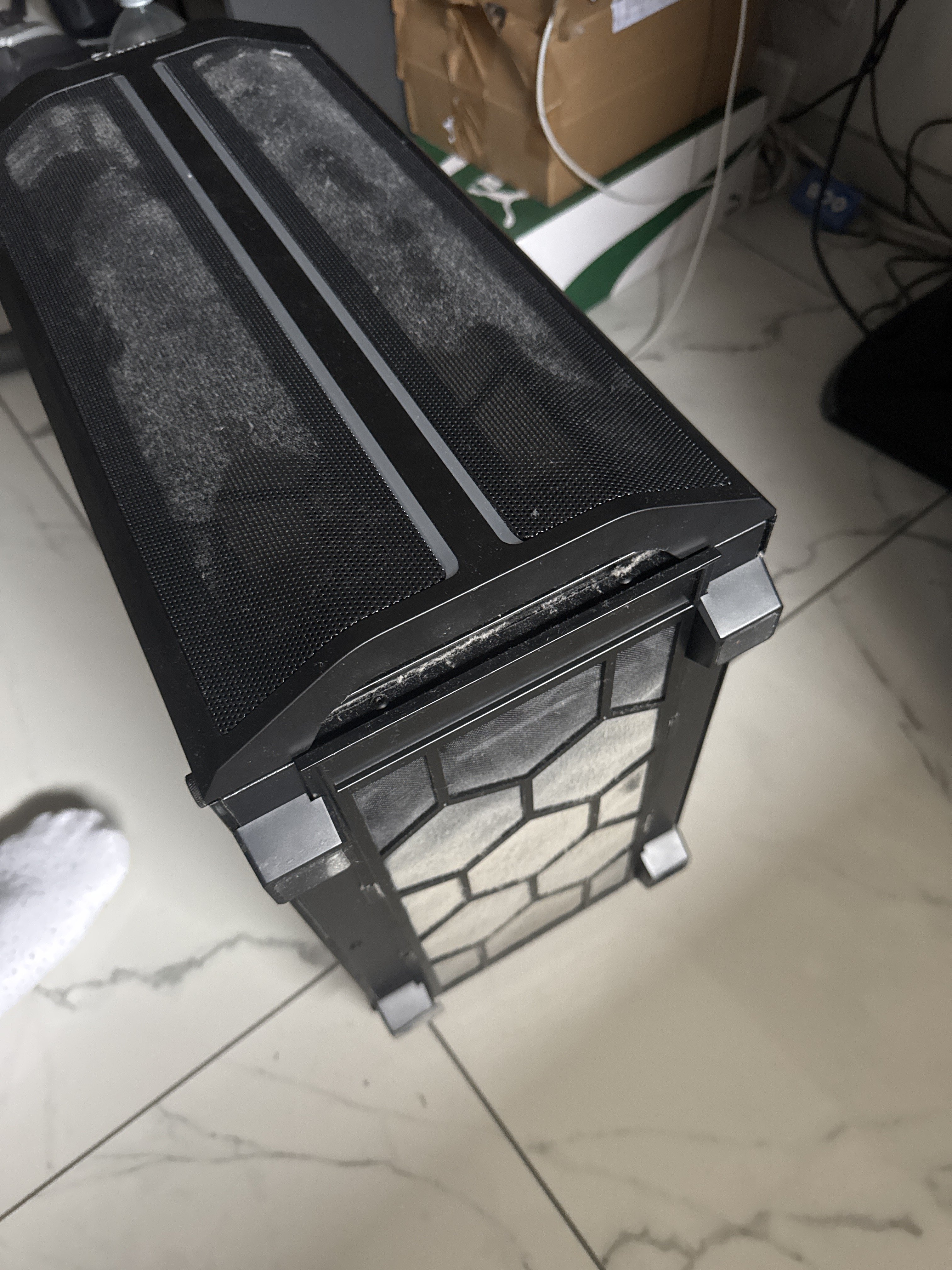

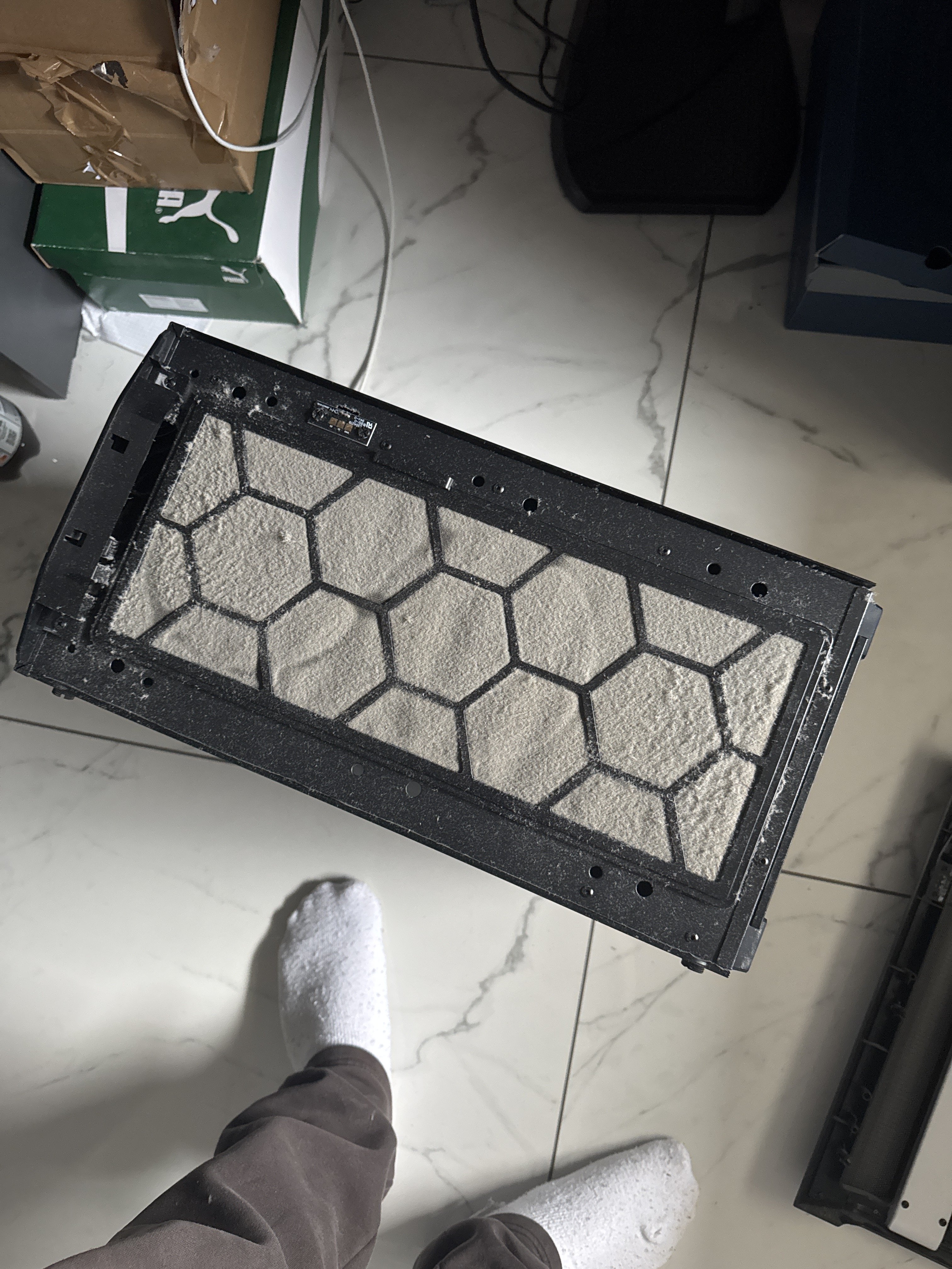

Der PC ist mit Sicherheit nicht komplett gereinigt worden. Kannst Du mal Bilder vom Innenleben des PC machen?
Reaktionen: Winston90
Wieviel Staub war denn in dem PC? Fotos gab es ja nicht...
Reaktionen: acidarchangel und Winston90

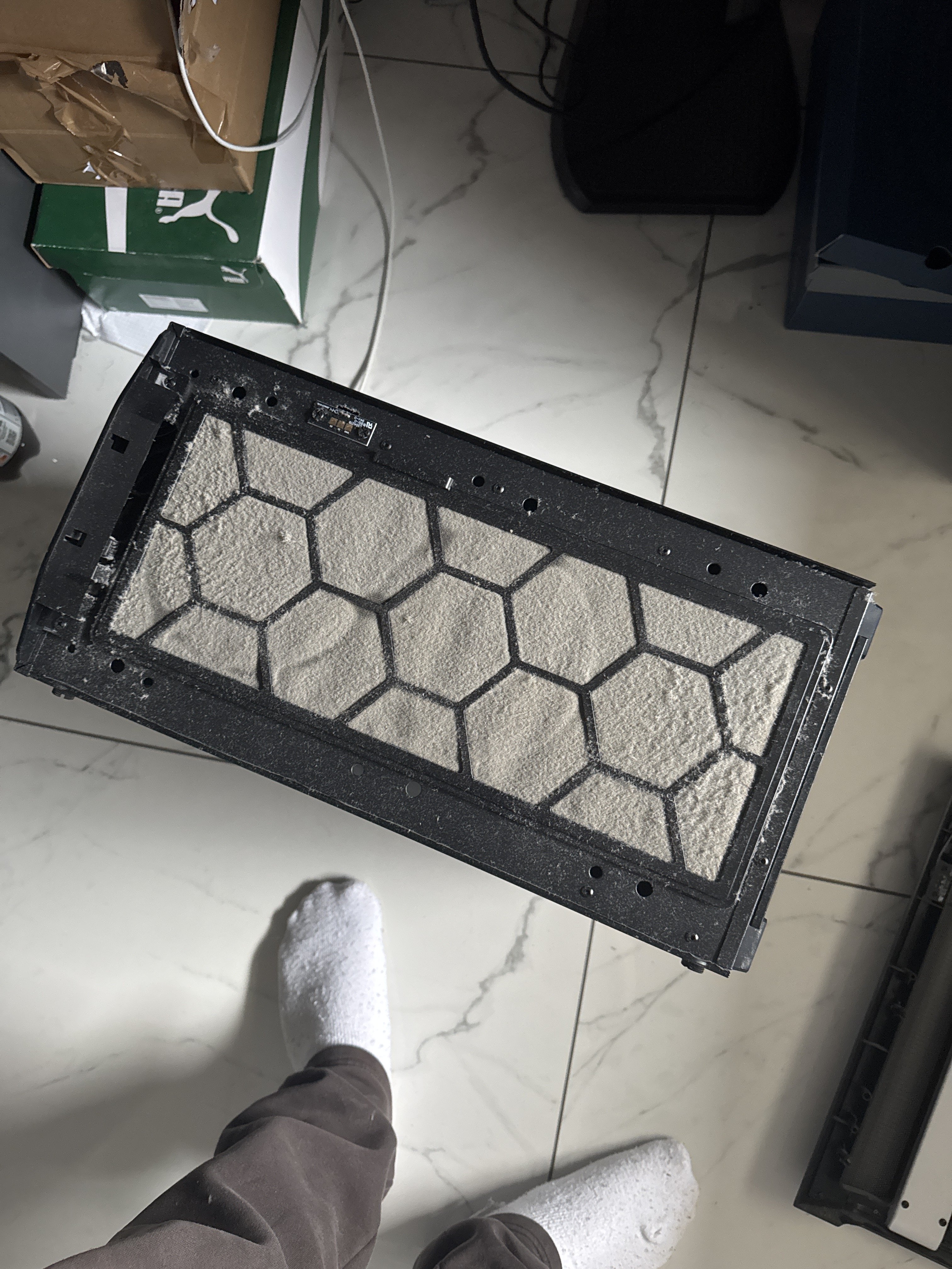

Ehm so sah der Spaß davor aus 😅😅🫢

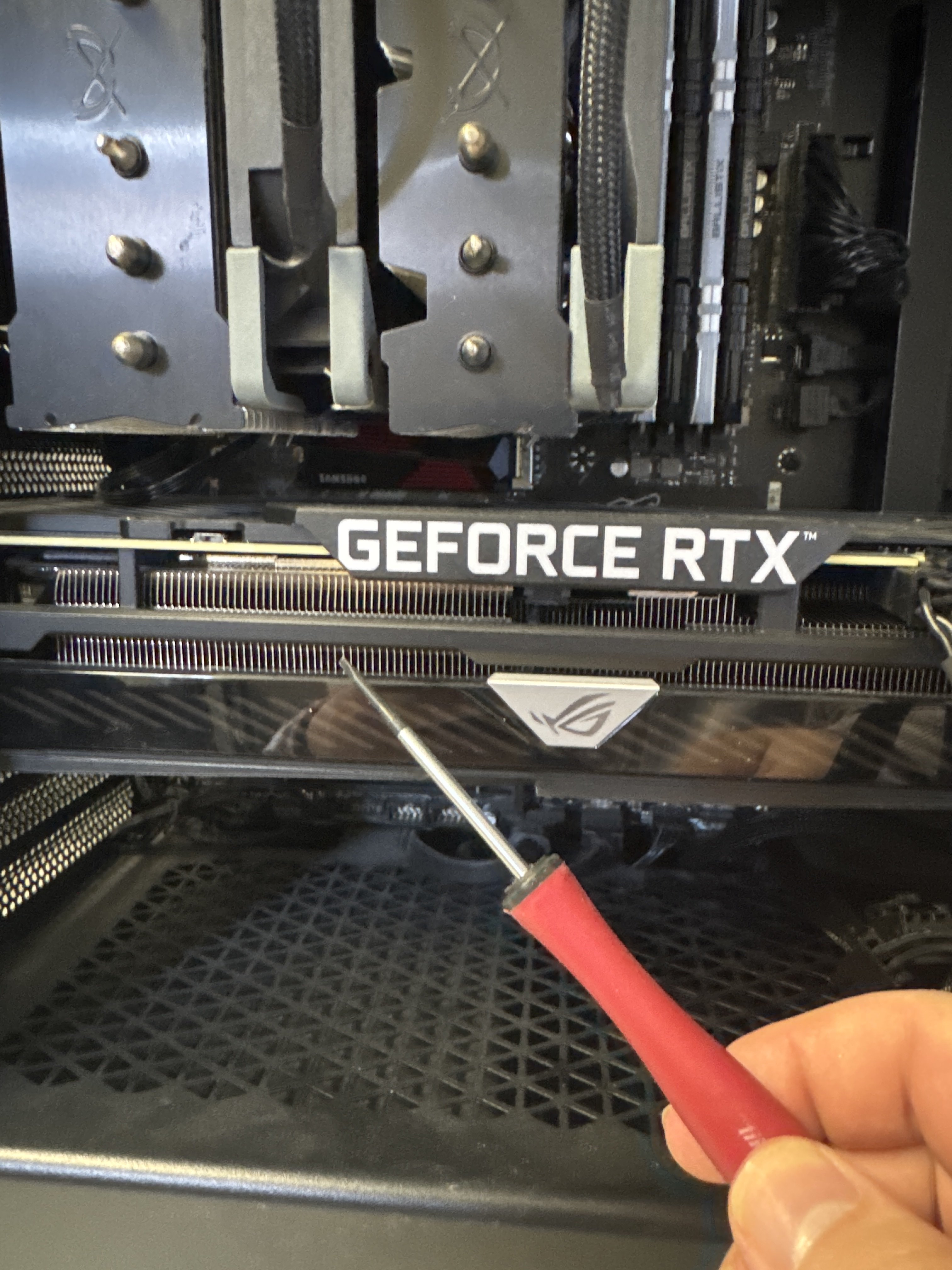

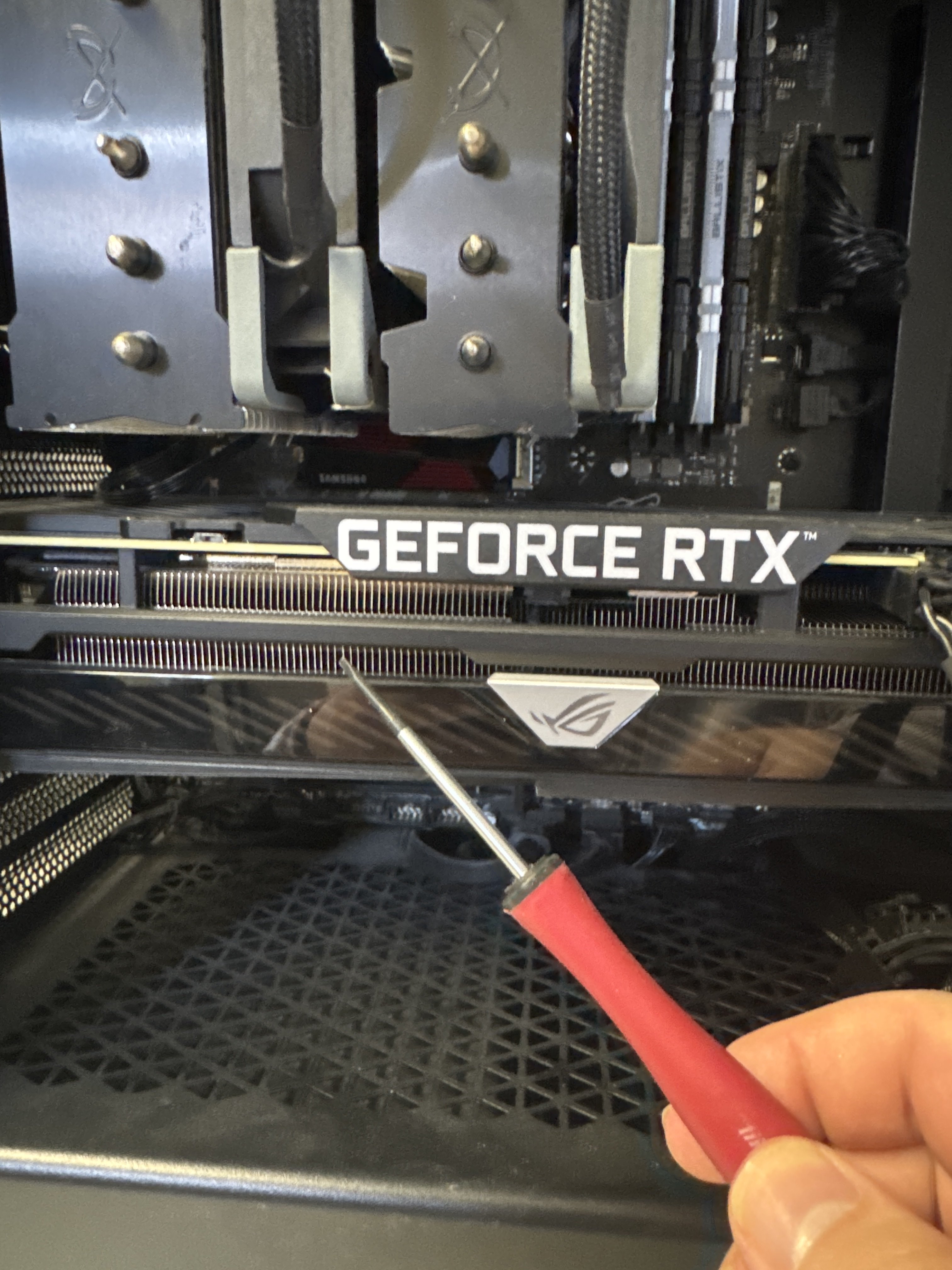

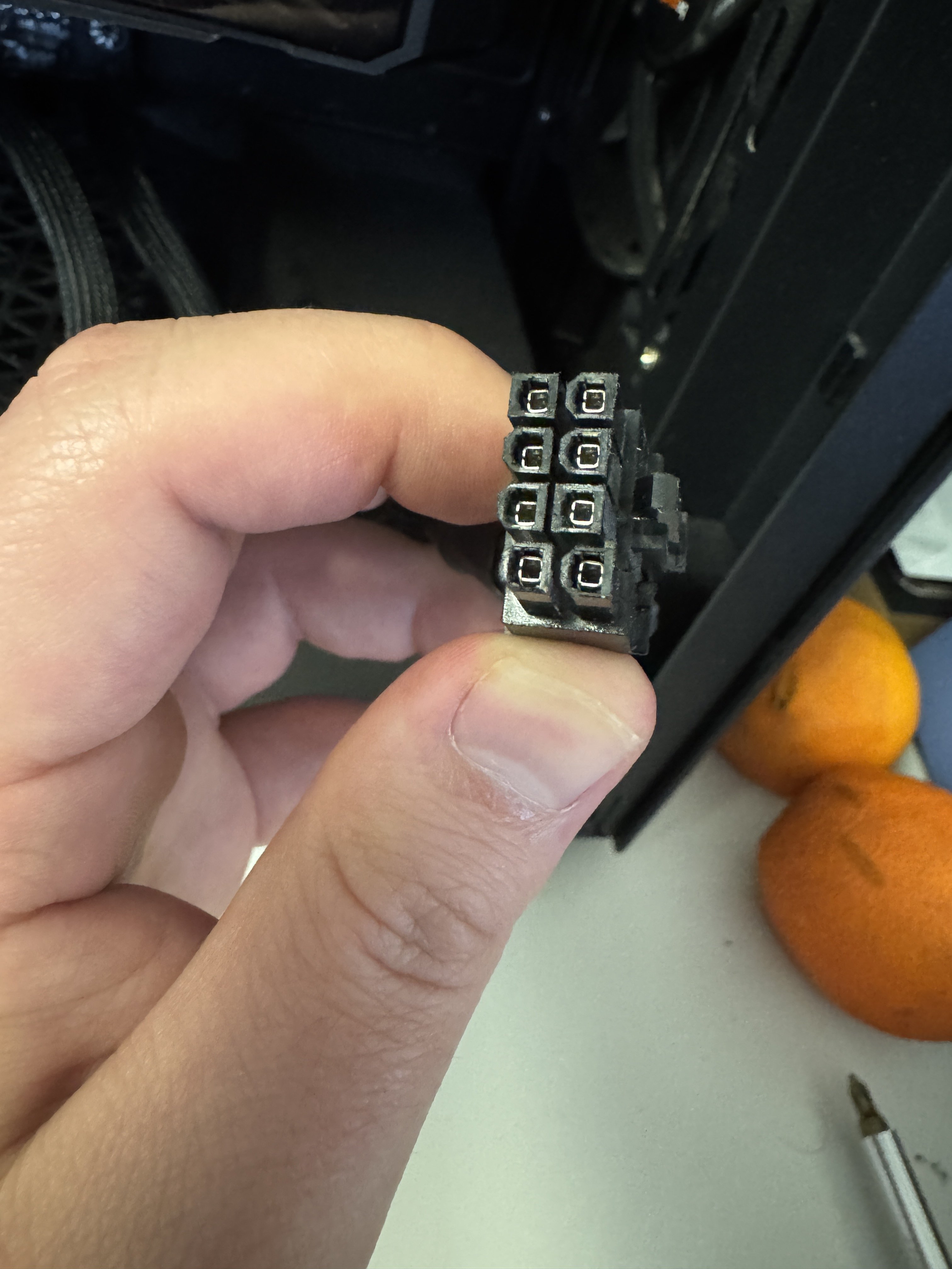

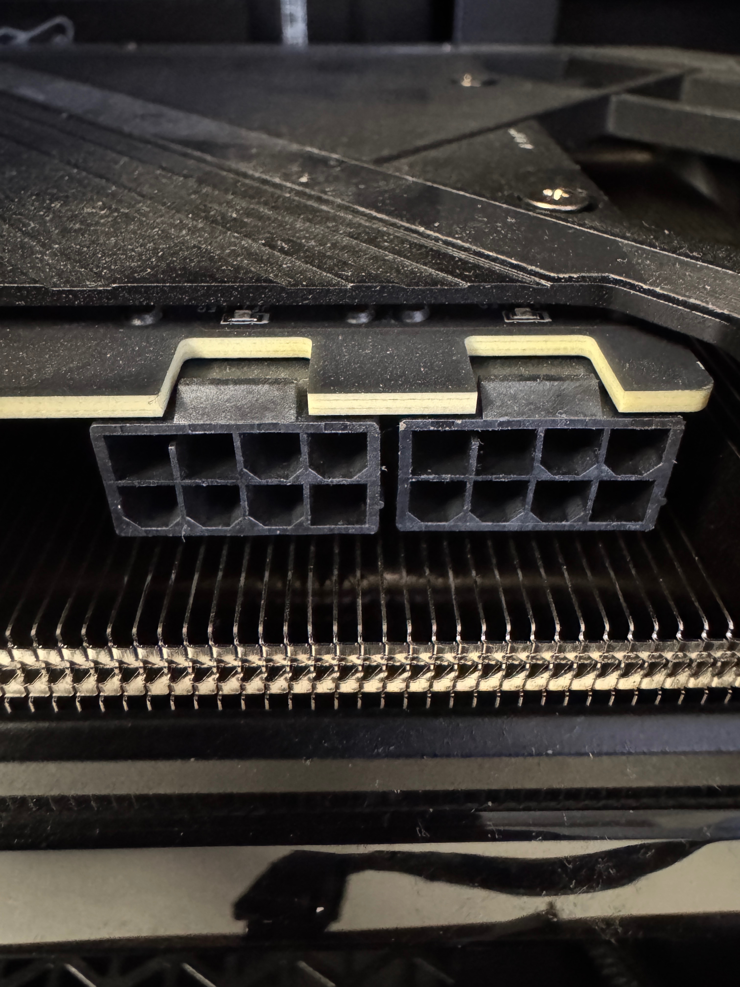

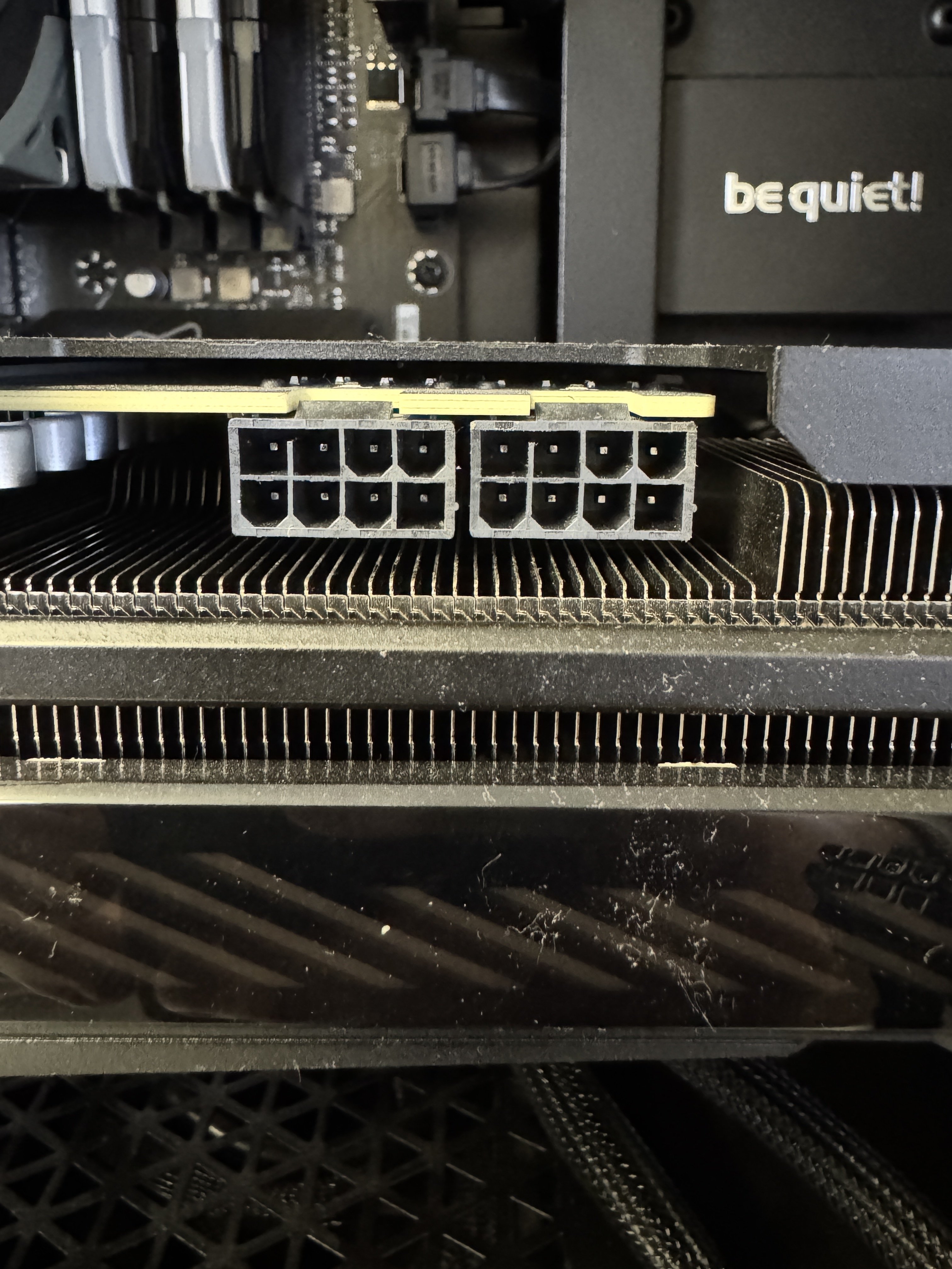

Mit Spalte ist die Spalte von der GPU gemeint also da wo man die Lamellen sieht also das hier.
Puh, Spalte... wenn ich meine kindischen Gedanken durchlasse, dann kann ich mir unter dem Begriff "Spalte" etwas vorstellen ^^ Wenn ich an eine moderne Grafikkarte denke, dann kommen mir auch viele Begriffe in den Kopf, aber ne Spalte ist da nicht dabei.
Du sprichst von den LAMELLEN (aus Alu) des GPU-Kühlers.
Übrigens auch stark: das Foto des PCIe 6+2 Pin-Steckers :D Ich frag mich immer wieder, wie man es schafft, solche Fotos zu produzieren. Schaut man das sich nicht vorher an, was man so ablichtet?
Weiterhin zum Problem selbst:
Ohne JEDES einzelne Bauteil komplett zu zerlegen und detailiert zu fotografieren, die dann wieder unscharf von hier bis dorthinaus sein werden, kann man aber nichts weiter zu deinem Vorfall sagen.
Ich bleibe dabei: wenn alles läuft und nichts weiter sichtbar ist, hat sich hoffentlich nur irgendwo der Staub entzündet. Das sollte normalerweise nicht passieren können, aber wenn man nen PC gefühlt wirklich lückenlos mit Mehlstaub füllen würde, dann kann ich mir schon vorstellen, dass da unter Hitze lustige Dinge passieren :)

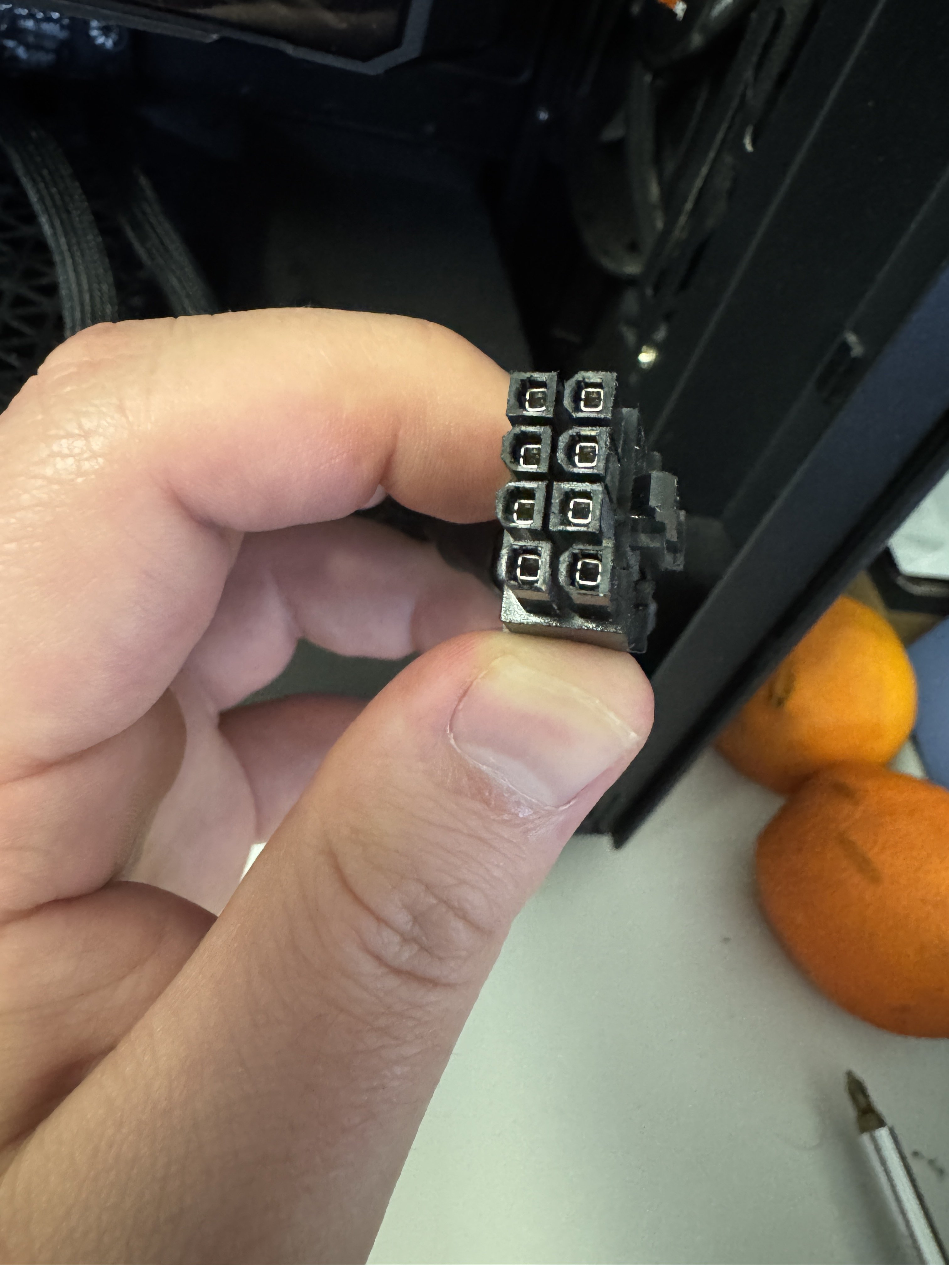

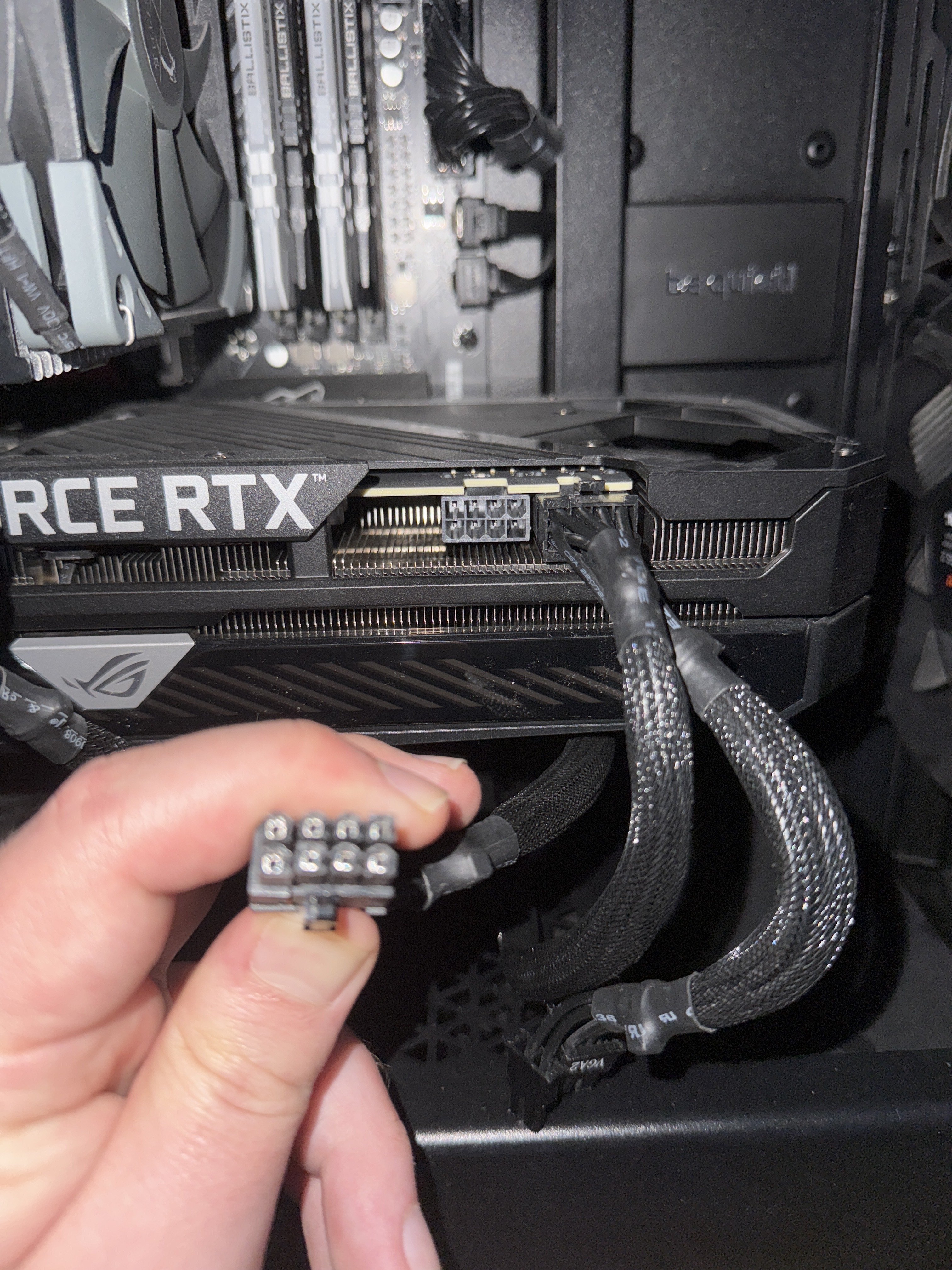

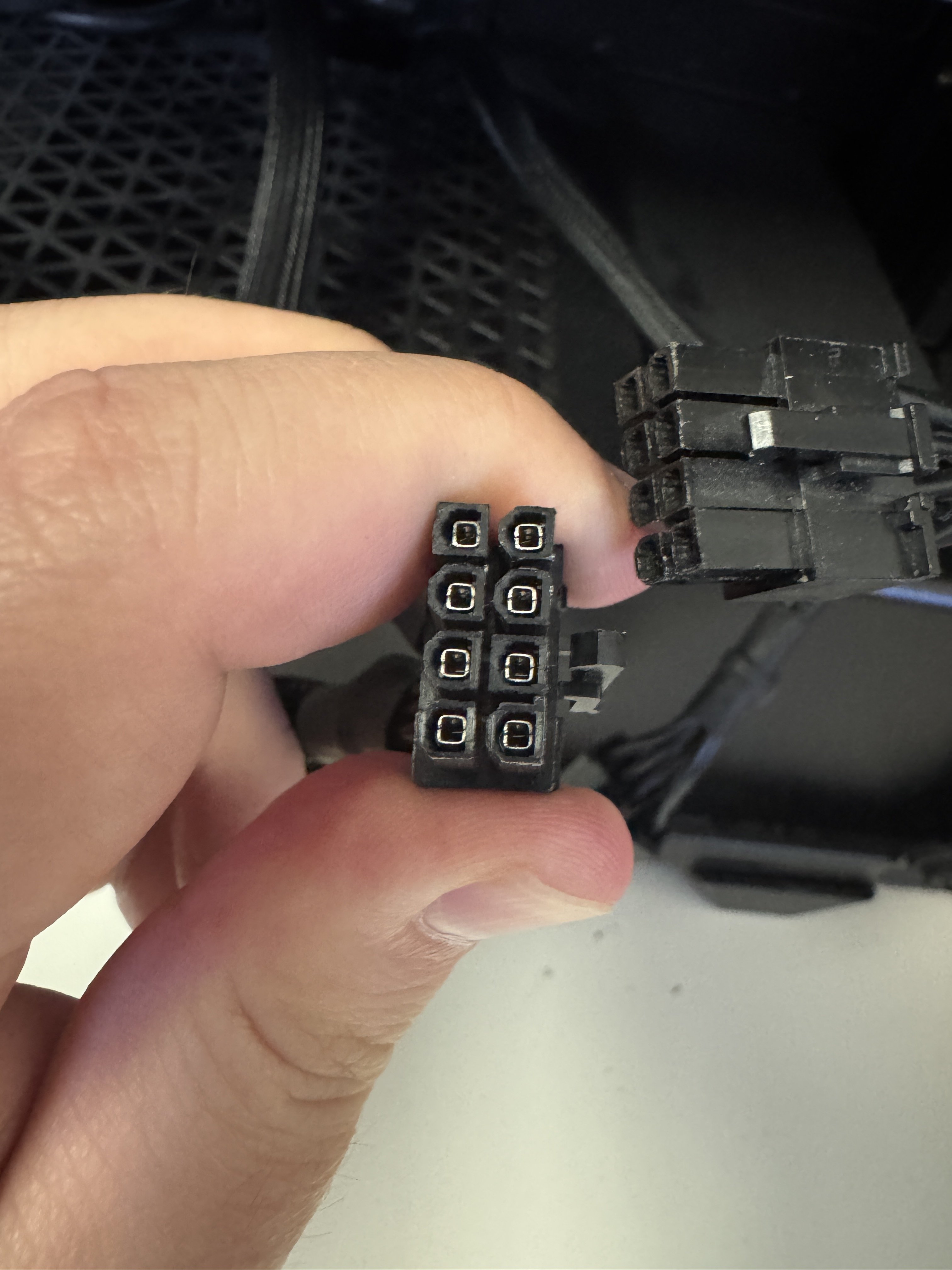

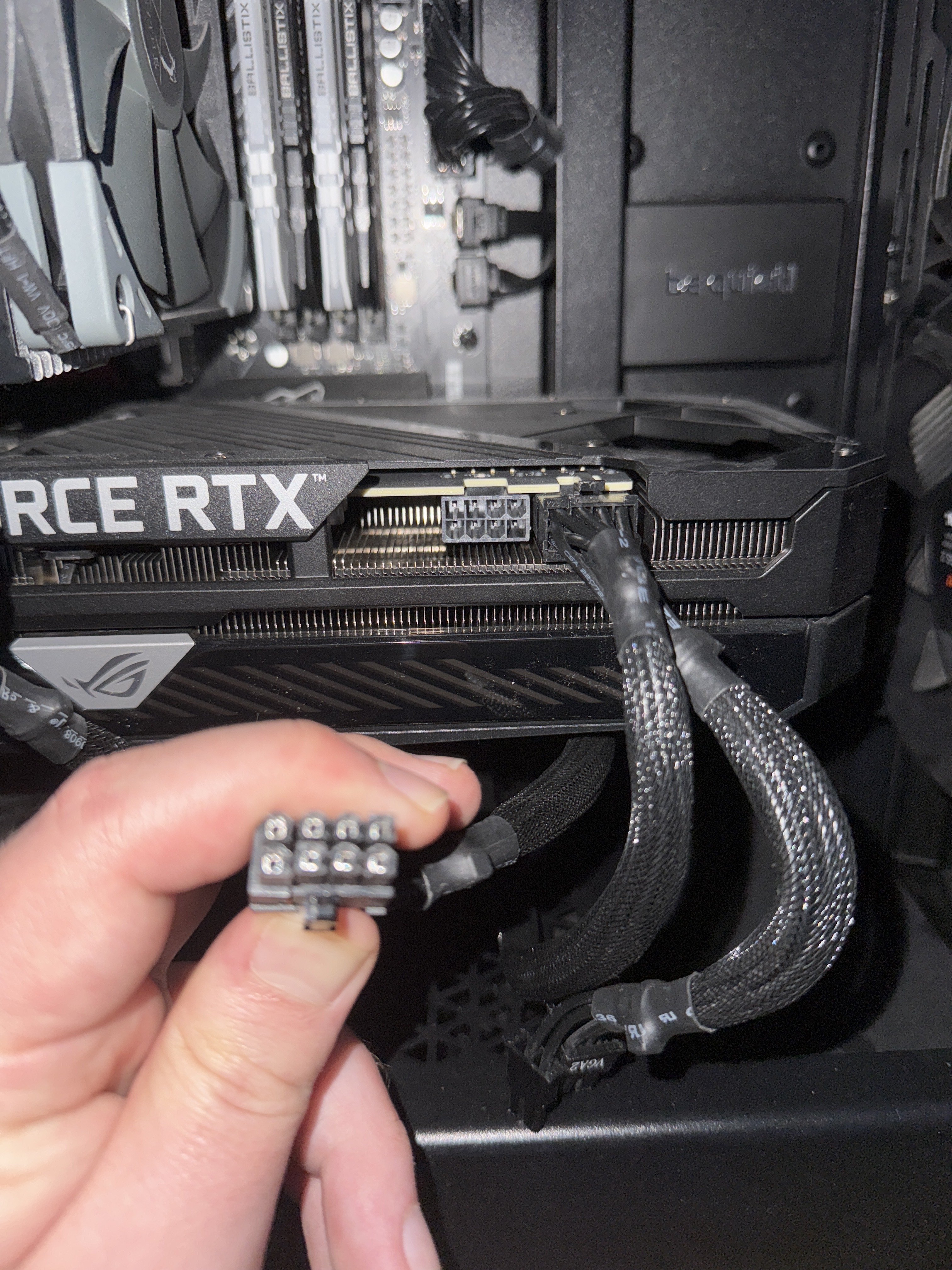

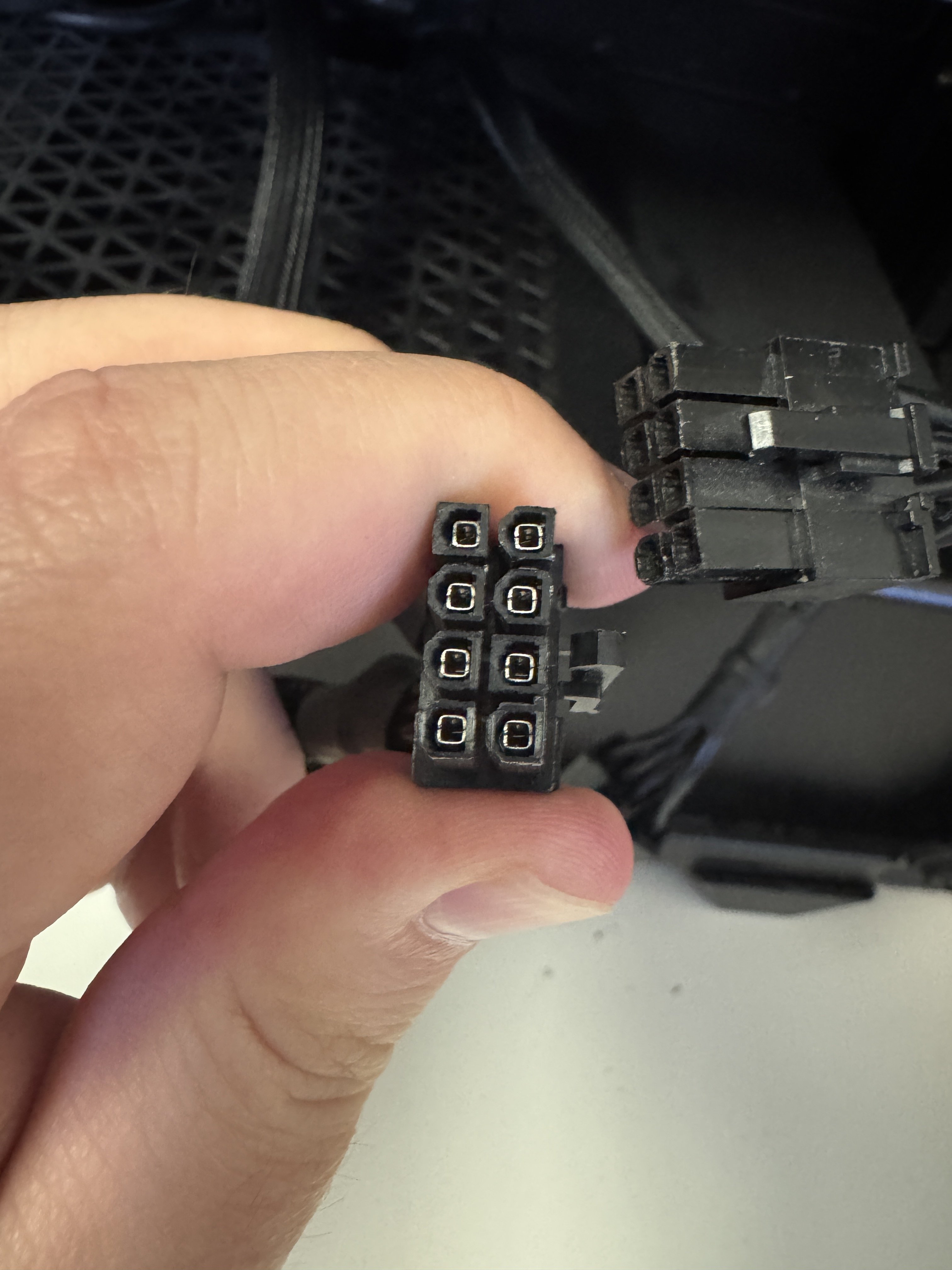

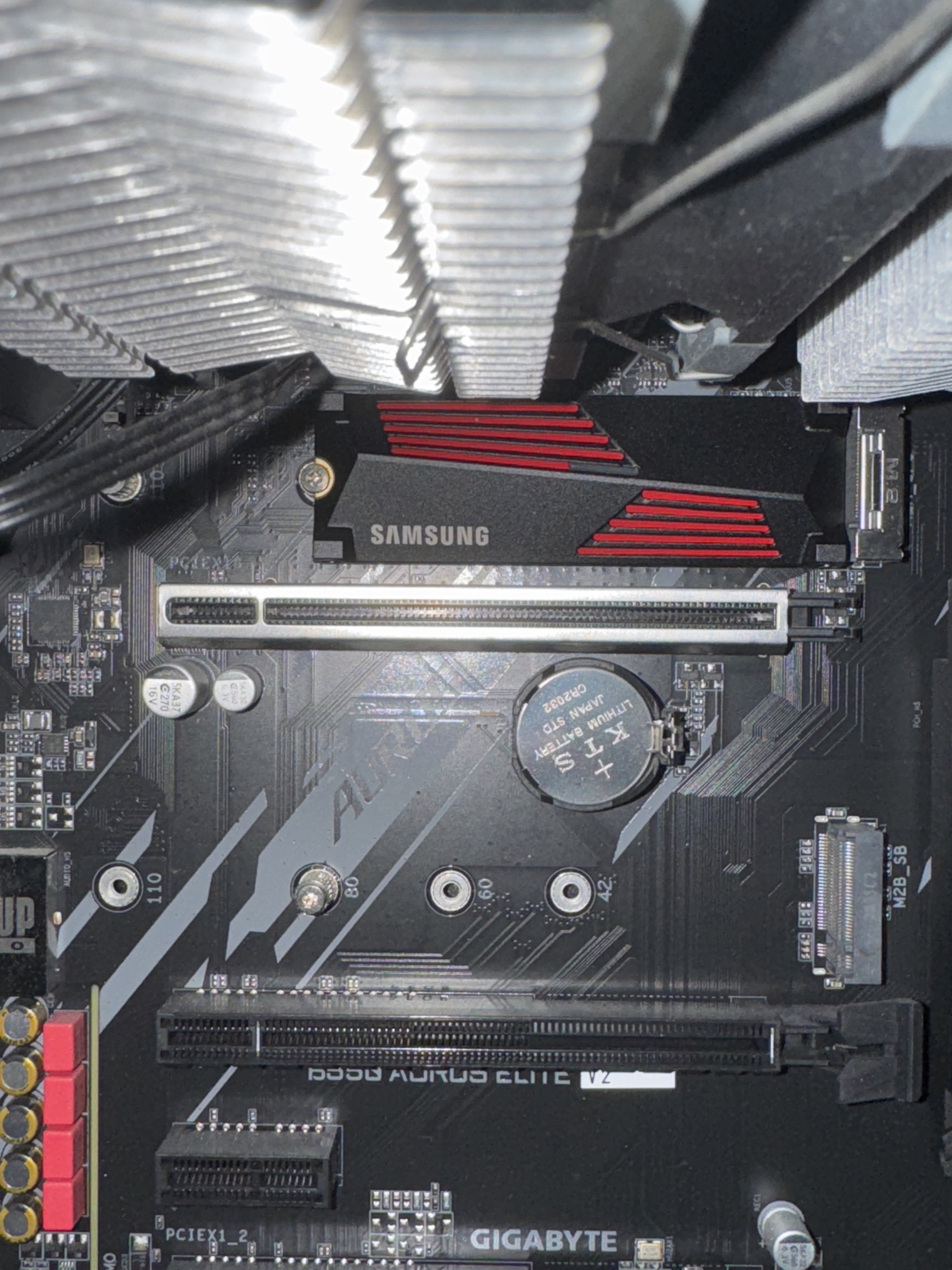

@DJMadMax Nochmal neue Fotos
Hab die graka jetzt mal ausgebaut und zumindest kann ich nichts auffälliges erkennen an diesen Stellen.
Reaktionen: Winston90, dx1 und DJMadMax
