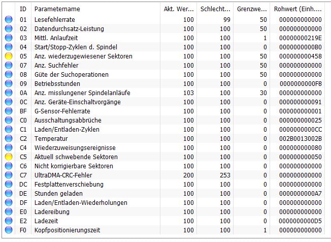

Noch als Ergänzung. Die ersten SMART-Werte von mir oben waren vor der Formatierung mit Linux. Da waren 430 zugewiesene Sektoren. Nach der ersten Formatierung waren es 458 wiederzugewiesene Sektoren.
Die schwebenen Sektoren warem vor der 1. Formatierung bei 1776 Sektoren und nach der Formatierung (17.02.2016, 21:45 Uhr) bei 230.
Aktuell sind die wiederzugewiesene Sektoren bei 458 und die schwebenen Sektoren bei 50. Das alles bisschen als Verlaufstagebuch.
Hexadezimal 430 sind dezimal 1072. Wenn Du die Anzeige der Rohwerte auf Dezimal umstellst (Optionen-> Erweiterte Optionen -> Rohwerte), dann siehst Du das auch. Jetzt sind es schon 1112 wiederzugewiesene Sektoren und 80 schwebende.
Oh verdammt. Ich Idiot habe mal die Zahl als Dezimal gelesen und mal als Hexa. Danke für die Aufklärung!
Formatierung ist zu 25% ca durch. Es sind keine schwebenen Sektoren mehr vorhanden. Wiederzugewiesene Sektoren in Hexa 4A8, also 1192 in Dezimal.
Also nochmal zusammengefasst die Entwicklung der wiederzugewiesenen Sektoren in dezimal:
Am Anfang: 1072
Nach der ersten Formatierung: 1112
Jetzt: 1192
Zzusammengefasst die Entwicklung der schwebenen Sektoren:
Am Anfang: 1776
Nach der ersten Formatierung: 560
Jetzt: 0
Jetzt beobachte ich die Festplatte die nächsten Wochen, ob sich die Anzahl der wiederzugewiesenen Sektoren/schwebenen Sektoren verändert. Auf jeden Fall vielen dank an Dich Holt, dass Du mir hier so ausführlich hilfst :) habe viel dabei gelernt ;-)
