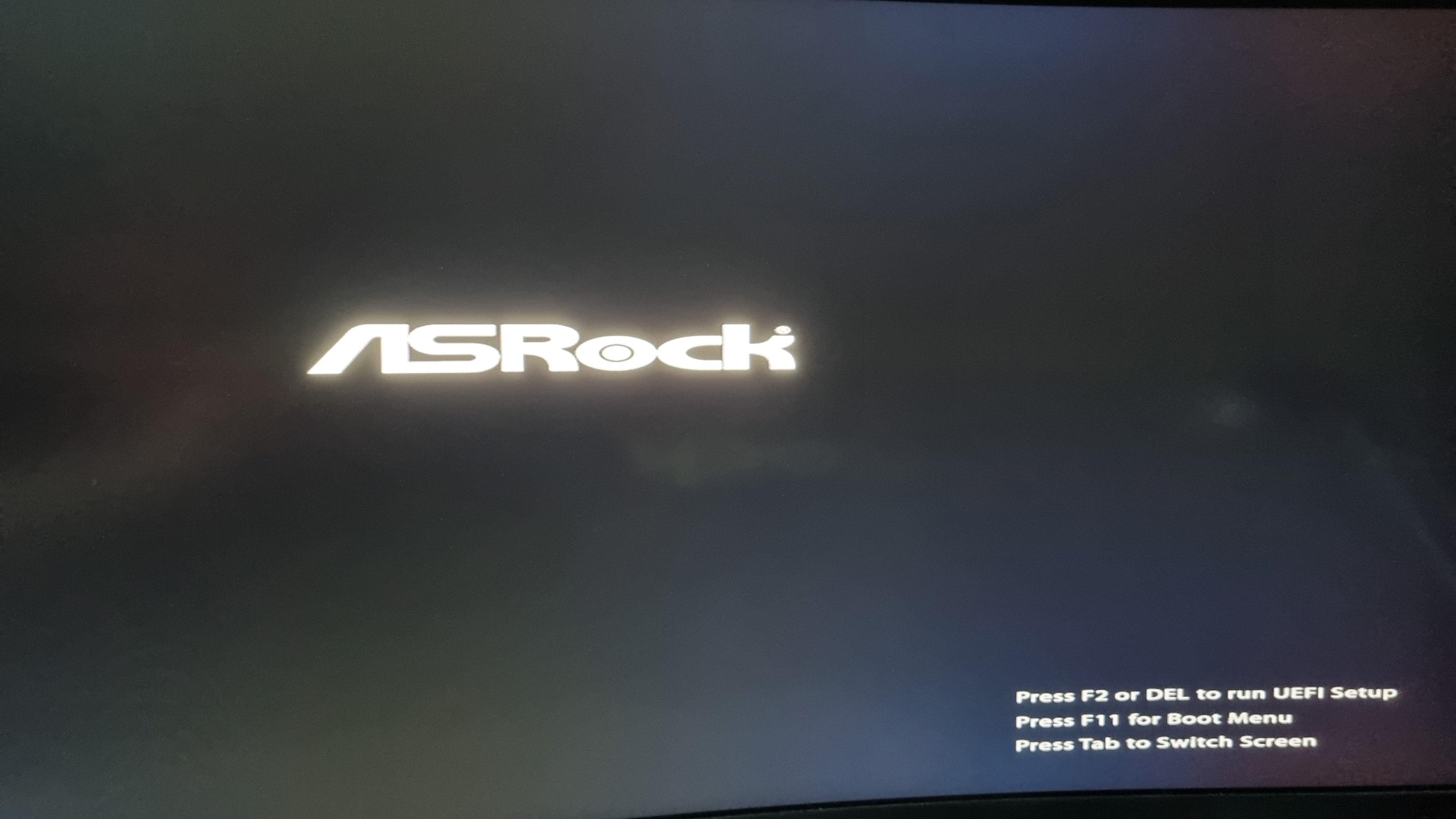

Seit einiger Zeit hängt der PC während des Bootens mehrere Minuten bei der Phase wo man sonst F2 oder Entf drücken kann um ins BIOS zu kommen. Während dieser Häng-Phase reagiert nichts bzw extrem träge. NUM Lock reagiert mit ca 20-30 Sekunden Verzögerung.
Ins BIOS komme ich nicht.

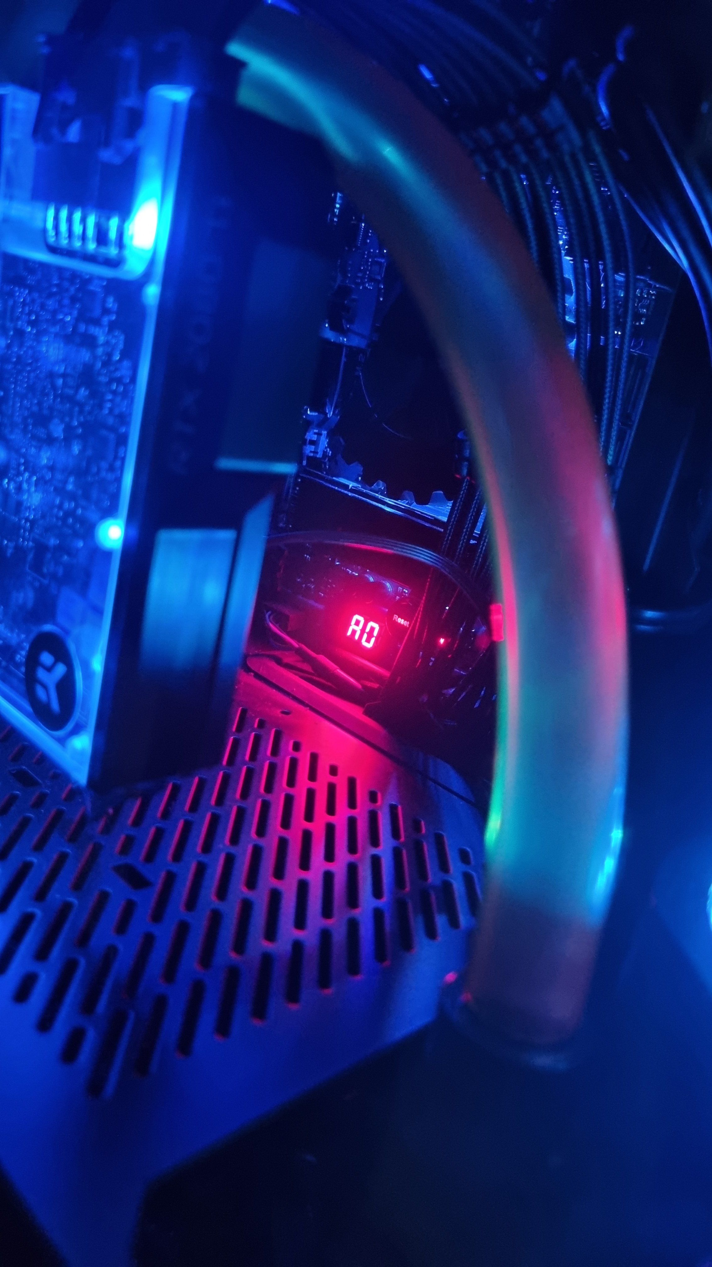

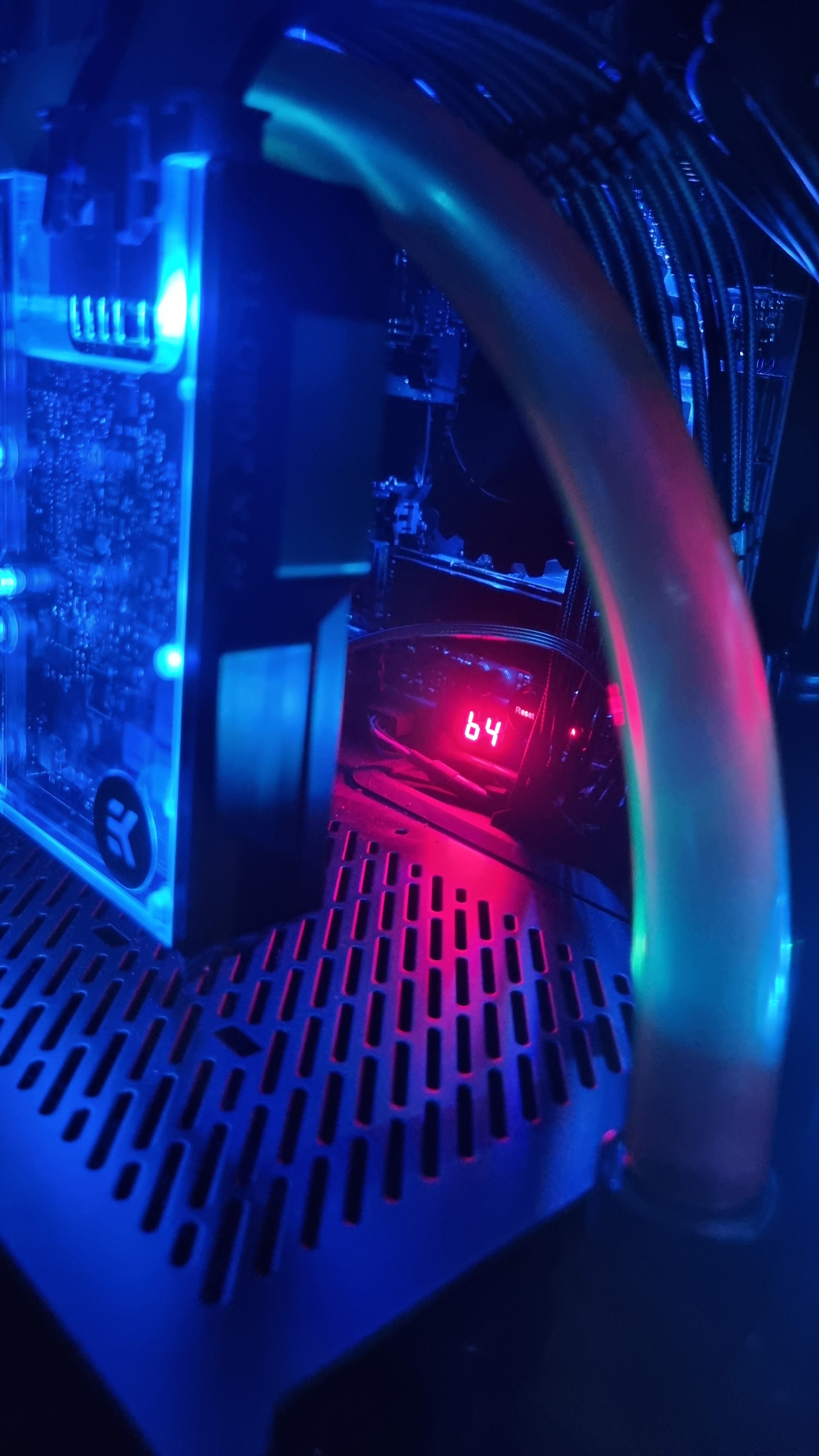

Die Status LED des Mainboard hängt bei 64 (oder b4) nach etwa 5 Minuten wechselt die LED Anzeige auf A0 und hängt weitere Minuten.

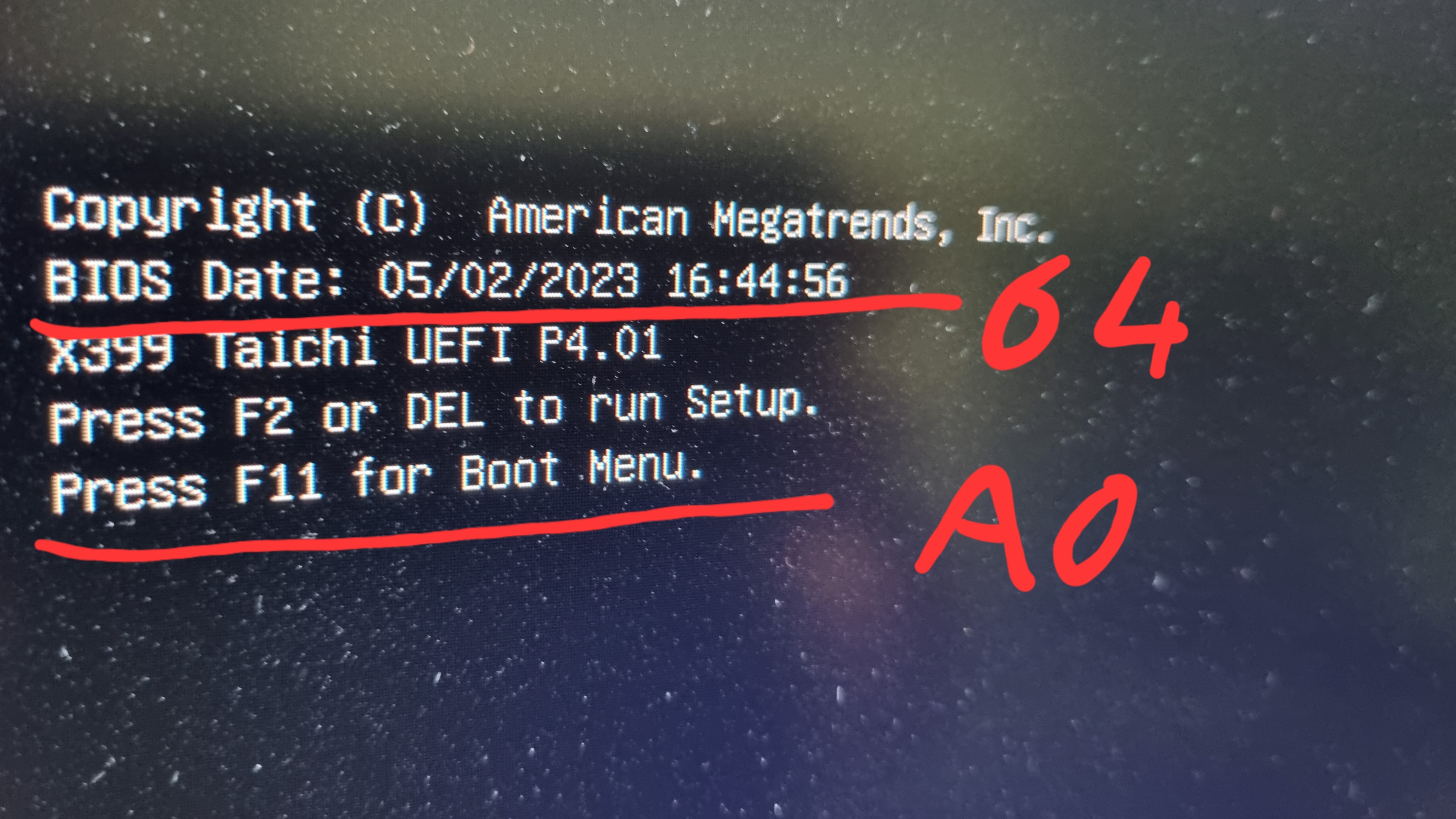

Anbei nochmal ein Bild vom Boot screen und wie dort der Status der LED auf dem Board ist.
Im Status 64 hängt der ca 4 min
Im Status A0 ca 2 min.
