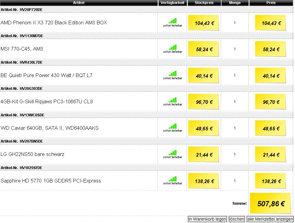

Pc-zustammenstellung ist unten angehängt.
