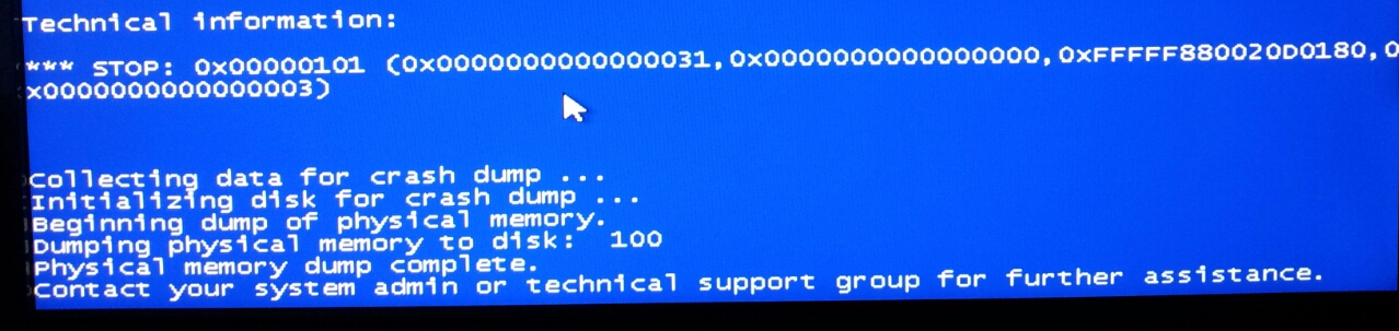

Wie bei allen Bluescreens: LESEN
Die sind Info und keine Schikane und erleichtern uns die Ursachenfindung.
Stop: 0x000 Code in Module xxx
hier der code

sry... aber ich blick irgendwie durch die liste nicht durch... was ist den jetzt kapput?
wie löse ich das problem mit dem vcore?
Du gehst ins Bios und erhöhst da den Vcore vom Prozessor.
da gibt es keine möglichkeit den vcore zu ändern...
ich hab jetzt mal das energiesparzeug im bios ausgemacht und nut 1 kern aktiviert und plötzlich geht es!
also können wir sicher sein, dass die CPU zu wenig saft kriegt xD
