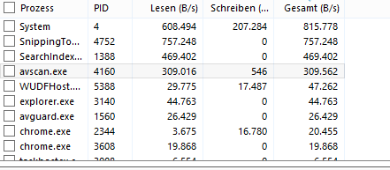

Ok ich hab doch keine Ahnung sry.. ich gucke grad im RM was am meisten verbraucht bloß das wechselt und diesmal verbrauchts net sooo viel Unbenannt4.PNG

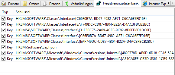

AdwCleaner fand einige Sachen in der Registry:
