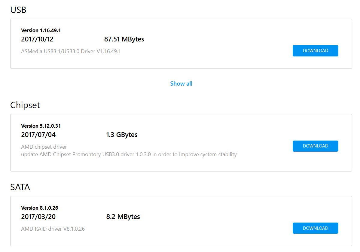

Oft wird nur etwas hinterlegt wenn das Board erscheint und dann nie wieder...
Übrigens, das ist für Win7, für Win10 wird überhaupt kein Chipsatz Treiber gelistet...
