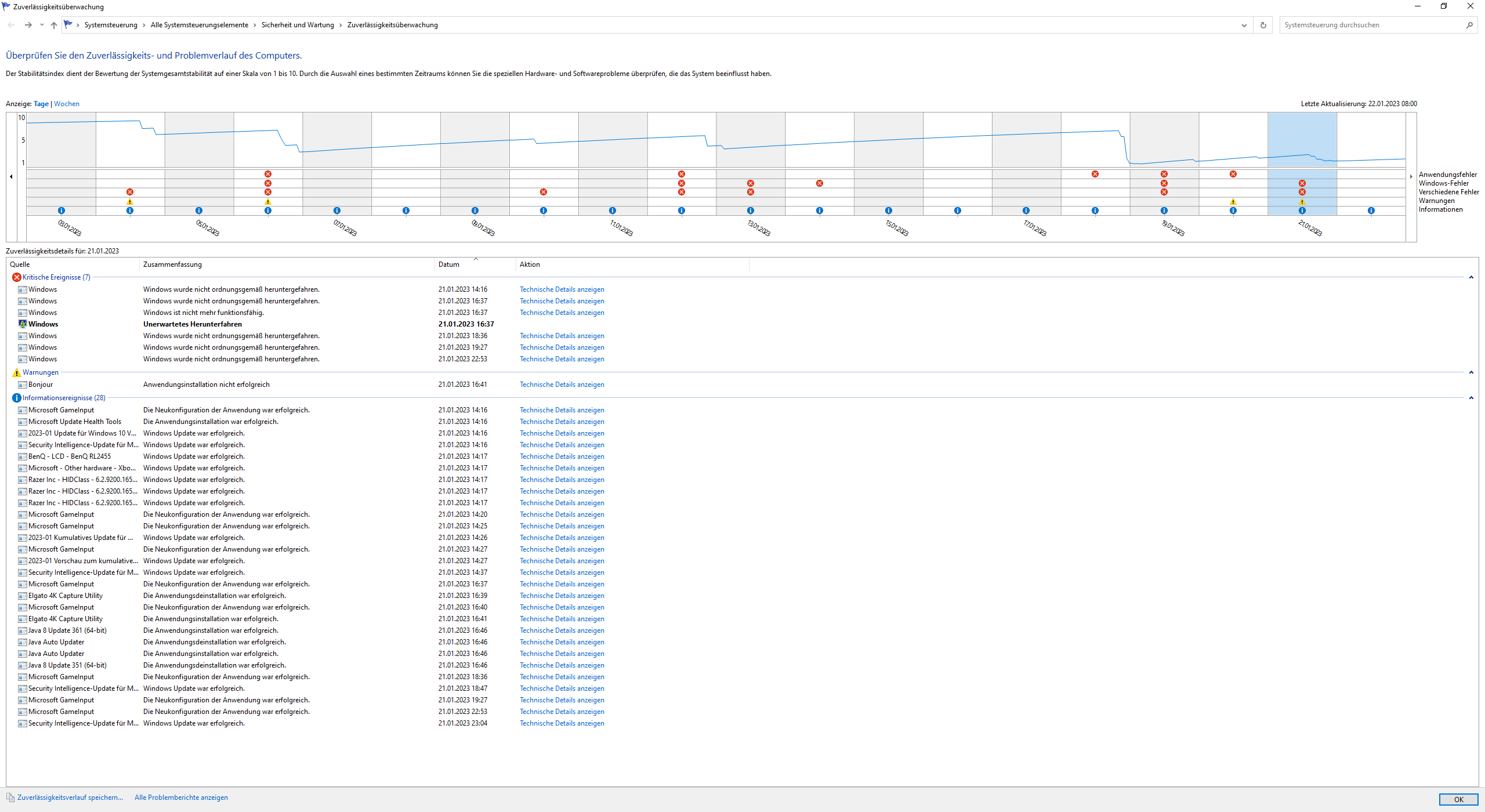

Was sagt der Zuverlässigkeitsbericht von Windows?

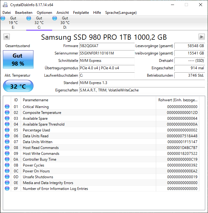

Was sagt Crystaldiskinfo zu deinen Platten?

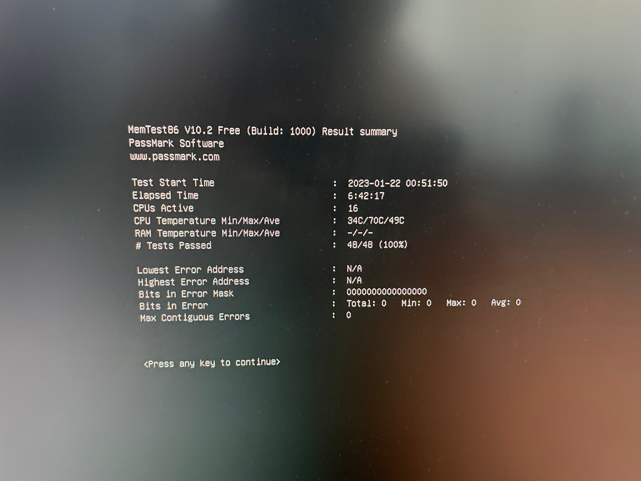

Was sagt Memtest86 nach einem Durchlauf?

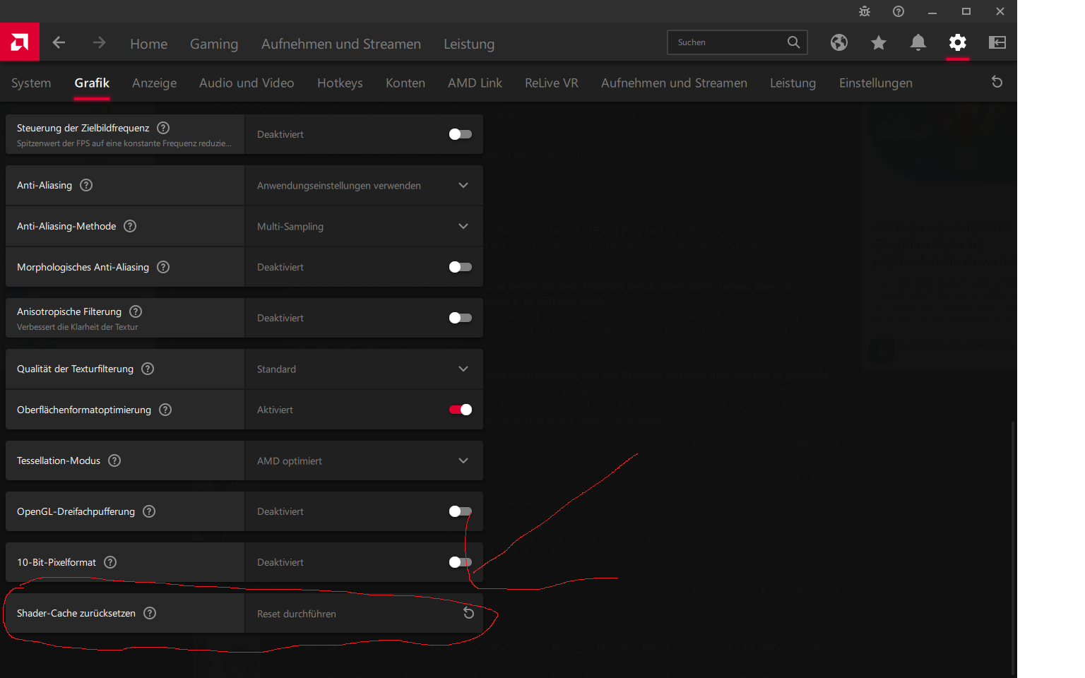

Hört sich nach Graka an. Vor ein paar Monaten hatte ich ein ähnliches Problem (bei mir hat er sich aber meistens mit einem selbständigen Treiber-Reset wieder gefangen). Was geholfen hat, war es den Shadercache im Graka-Treiber zurückzusetzen. Kannste ja mal ausprobieren.

Würde auch Mal nen memtest86 machen. Das dauert zwar aber würde den RAM zumindest ausschließen/überführen

@Skudrinka
Hab dir mal Screenshots in den Anhang gelegt. Beim Zuverlässigkeitsbericht kann ich nichts mit anfangen.
CrystalDiskInfo zeigt keine Fehler, hab auch noch mal mit Aida64 drauf geguckt, keine S.M.A.R.T Fehler
Memtest lief ohne Probleme durch
@Aslo Ich habe das gemacht, jedoch ohne Neustart (sollte ja trotzdem reichen). Leider hat er sich wieder aufgehangen.
