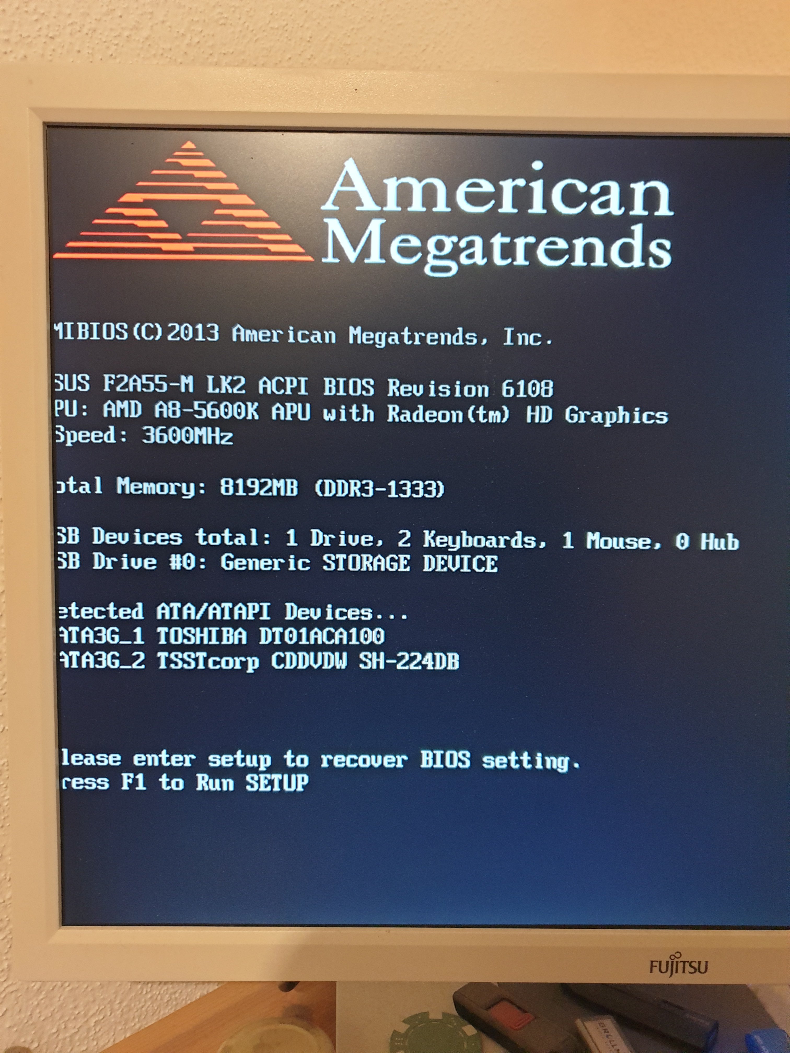

Hallo zusammen, ich bin durch mein Problem neu hier und sage zu Beginn schonmal ich bin absoluter Leihe was PC Hardware, Bios usw. angeht, deshalb habt bitte Verständnis.
Mein Problem:
Gestern habe ich meinen PC ganz normal benutzt, um Bilder von einer SD Karte auf mein Handy zu verschieben, habe mir dann noch Software für die Bild und Videobearbeitung heruntergeladen. Heute möchte ich meinen PC starten, doch nun hängt er sich im Boot Screen auf, siehe Bild.
Die BIOS Batterie habe ich gerade für ca. 7 Minuten entfernt und durch eine neue ersetzt. Ohne Erfolg.
Der Bios Screen war eben für ca. 5 Minuten da, als auf einmal dieser American Megatrends Screen kam, ohne dass ich etwas gedrückt habe.
Könnt ihr mir bitte helfen, so dass ich es verstehe was ich machen muss? :D
Ach ja, was hab ich den für einen PC, hmm ich glaube das könnt ihr dem American Megatrends Screen entnehmen oder? Habe leider keine Unterlagen mehr dafür.
Update:
In der Zeit als ich diesen Beitrag verfasst habe, ist der PC einen Schritt weiter, da steht nun Windows wird gestartet. Allerdings nun auch schon seit 2 Minuten .. kommt mir vor als würde der PC in Slowmotion hochfahren..

Einfach null Methode googel und befolgen. Somit wird der Fehler rausgefiltert.
Könnte auch eine Defekte Platte sein aber ohne alles auszuschließen ist das nur eine Vermutung.
Ich habe den PC nun ca. 20 Minuten hochfahren lassen und bin nun angemeldet und alles funktioniert... ich bin ratlos, aber das wird beim nächsten Start wieder so sein oder?
oder langsamer:
mit "f1" ins bios
mit "f12" sofort sichern
mit return bestätigen.
settings wieder ok
Lade den ein Tool CrystalDiskInfo um die smart Werte aus zu lesen und poste sie hier.
Ach leute... Da ist nix defekt - es ist einfach nur die CMOS-Batterie leer, das BIOS hat Default Settings geladen, und bitte sie zu prüfen.
Batterie ist meist eine CR2032. Neue einsetzen und gut ist es....

Hört sich nach defekter HDD an. Wenn du aber keine Ahnung von einem PC hast, dann such dir am besten im Freundeskreis jemanden der davon Ahnung hat. Ich würde erstmal alle Laufwerke abklemmen und testen ob der PC dadurch schneller ins BIOS bootet.

Selbst wenn die CMOS Batterie leer ist, fährt der PC normal hoch.
Hab ich gelesen. Aber wer weiß wie alt die CR2032 schon war. Die haben auch eine gewisse Selbstentladung. NOCHMAL eine neue rein.
Und prüfen ob der CLRCMOS Jumper korrekt sitzt.
Und das der langsam bootet kann daran liegen, dass die Bootfestplatte von vermutlich AHCI zurück auf ATA oder IDE-Emulation gesprungen ist.
Uhrzeit vermutlich im BIOS auch nicht wieder gesetzt, oder?

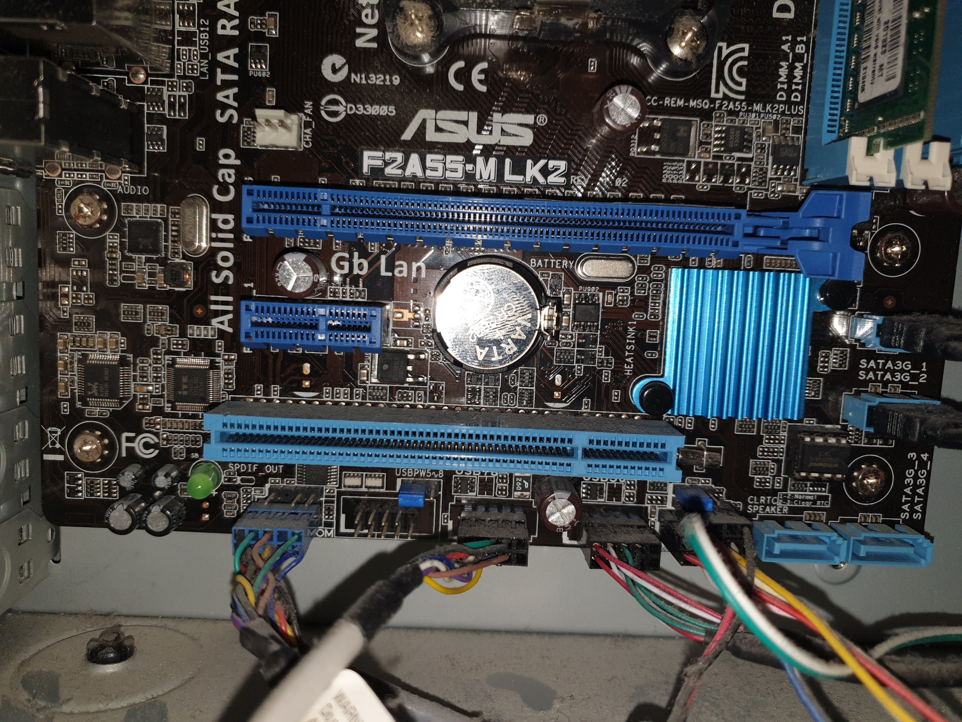

Die war frisch aus der Packung, habe an der alten eine Spannung von 3,12V und an der neuen eine Spannung von 3,3V gemessen.

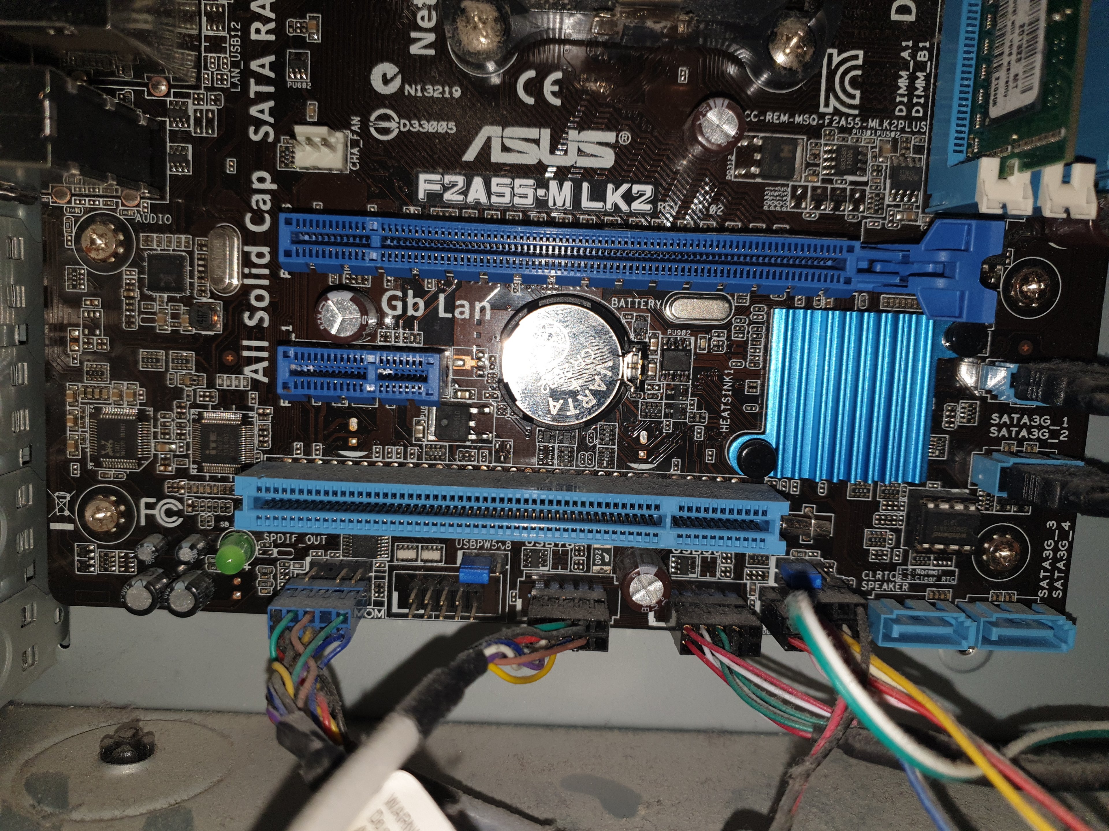

Nach dem Jumper hatte ich schon geschaut, allerdings nicht gefunden. Siehe Bild.
Edit:
Nein, Uhrzeit und Datum wurde nicht richtig gesetzt.
Neue Batterien sollten - ohne Last - etwa 10% mehr als Nennspannung haben.
Nennspannung sind 3V + 10% = 3,3V
Clear CMOS Jumper sitzt richtig? Evtl korrodiert? Einmal abziehen und wieder aufstecken. (Boardhandbuch, gibt's auch online)

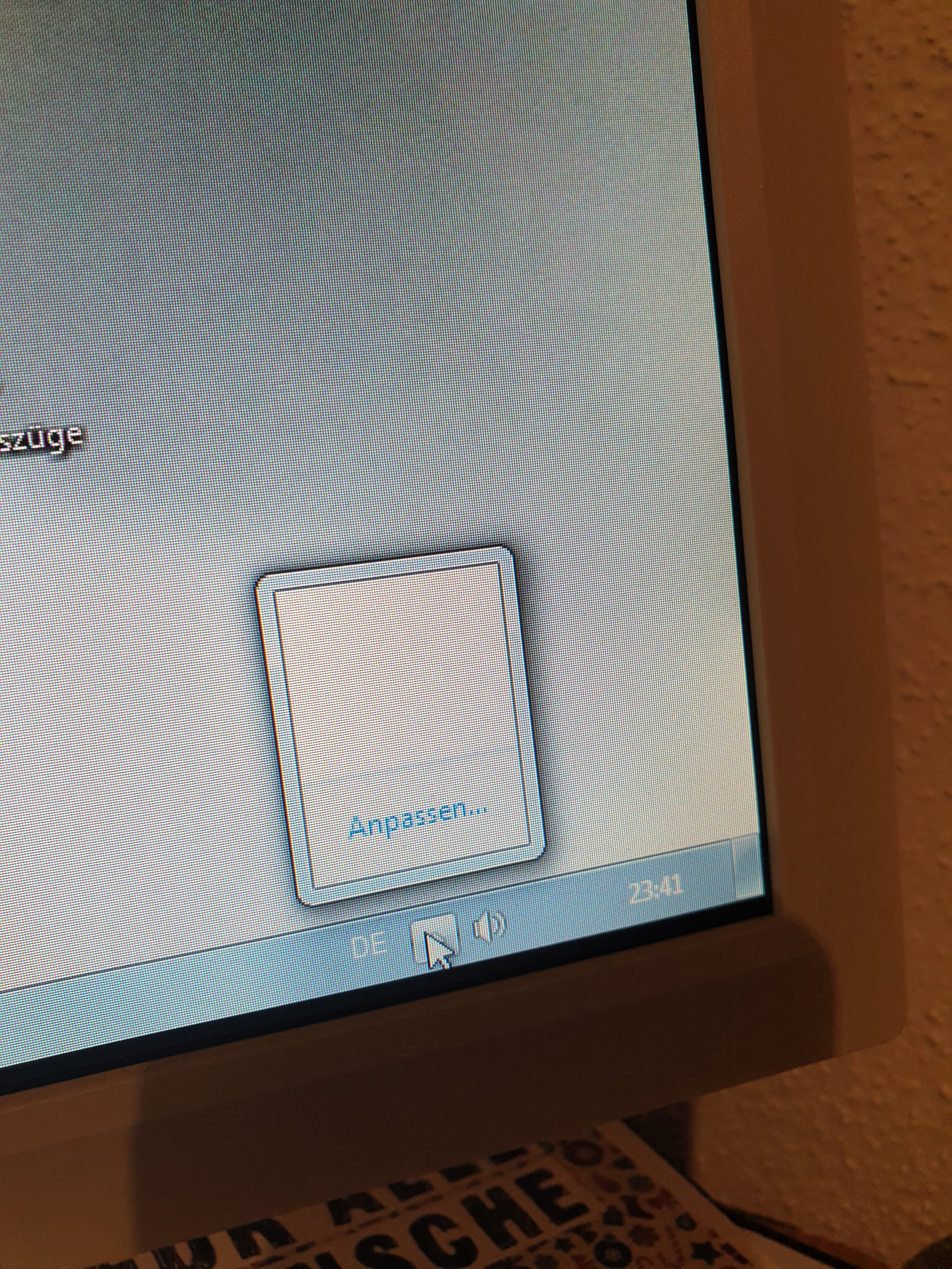

Ich weiß nicht ob euch das was bringt oder ob dass auf etwas hindeutet, aber unten rechts zeigt er keine Symbole mehr an..

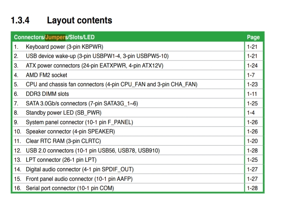

Was deutet hier auf diesen Jumper hin? Siehe Bild

11. Clear rtc
