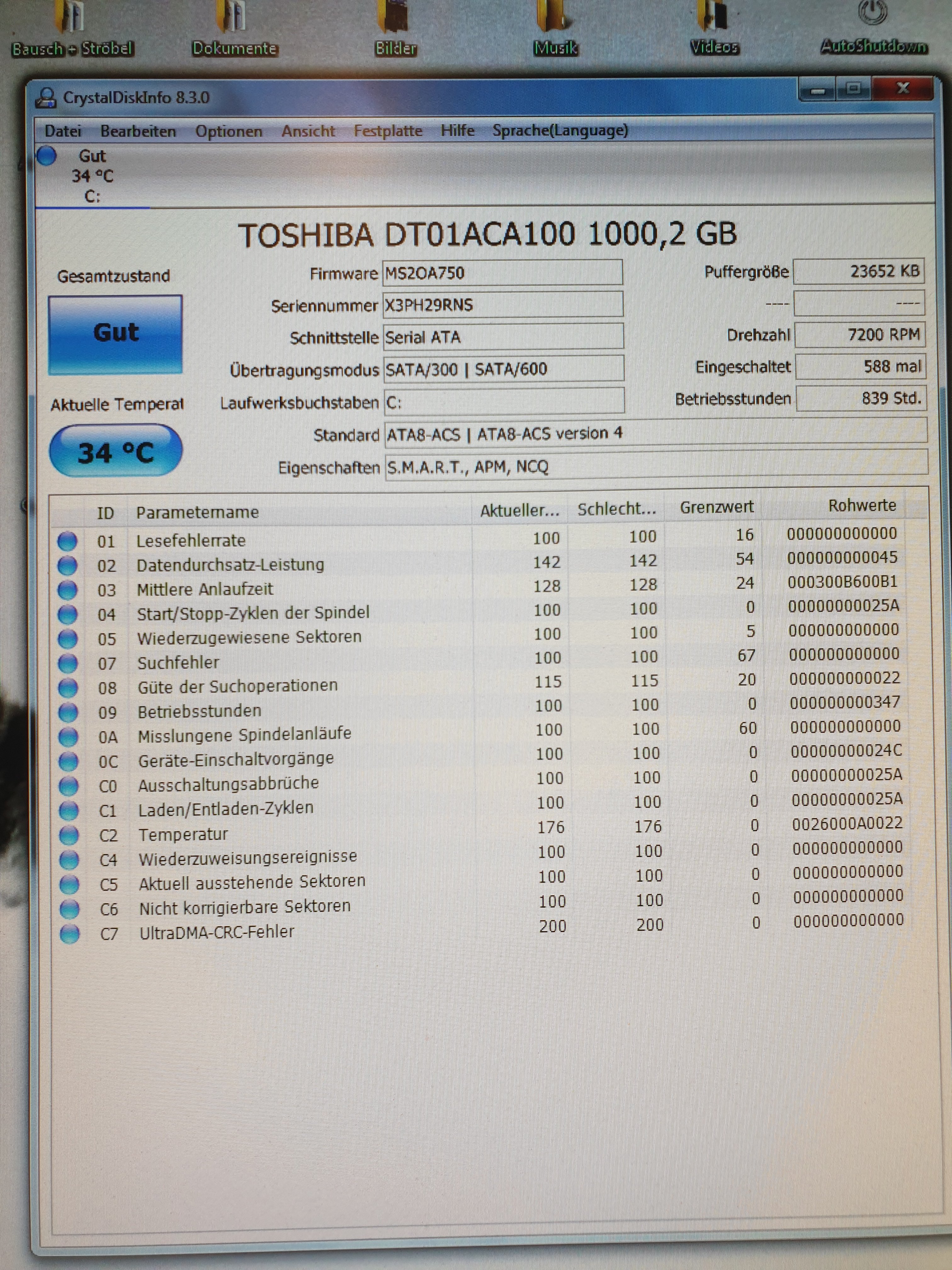

Ich melde mich, sobald ich weiter machen kann und die CrystalDiskInfo herunterladen kann.

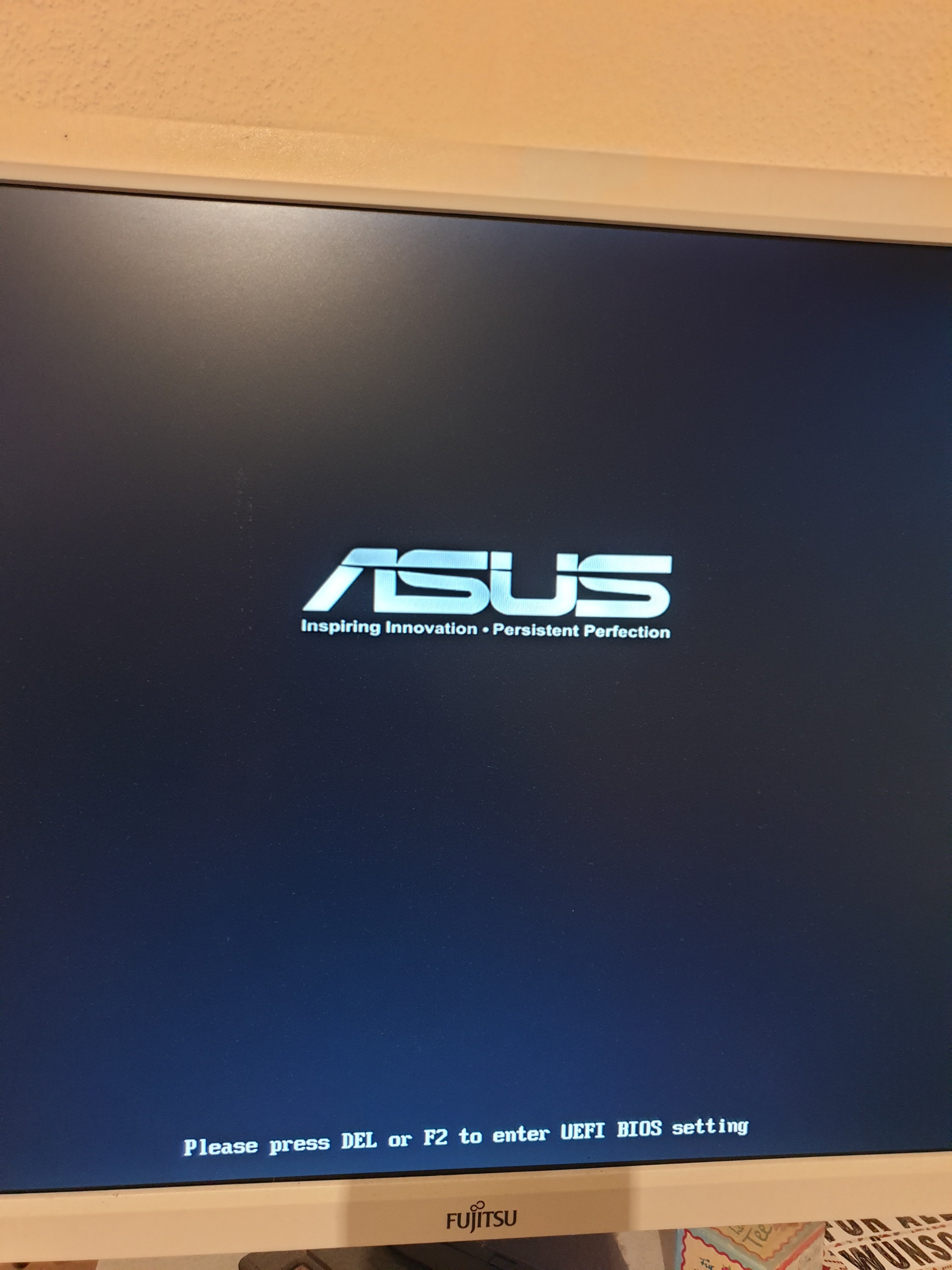

So, er startet nun neu und hängt jetzt wieder im Boot screen
Sephe schrieb:
Was genau soll ich da tun?
So, hier die Auswertung der CrystalDiskInfo Software
