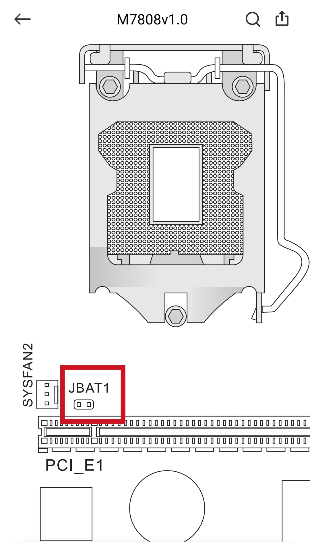

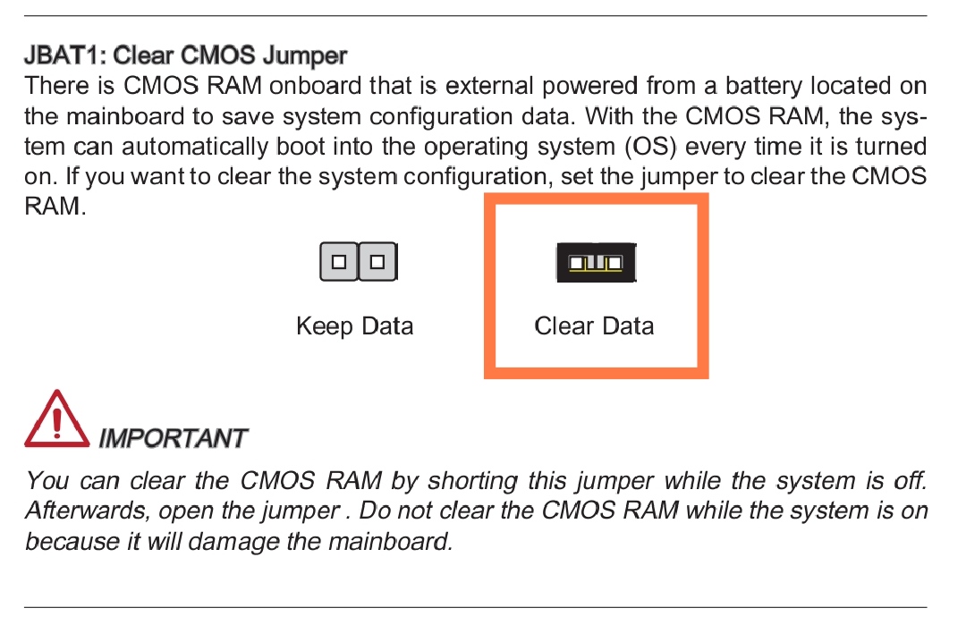

Und für gegebenenfalls danach: Dies gilt für dein Mainboard zum Reset des CMOS:
Reaktionen: wolve666
@Dr. McCoy hab beides probiert, aber selbes Ergebnis. Es wird mir im "BIOS" nur ein Blaues Bild angezeigt. Habe in der letzten Nachricht drüber die Festplatte hinzugefügt.
