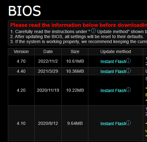

Auf welcher Version ist denn dein Bios?

sry aber ich kenne mich mit BIOS absolut gar nicht aus wo sehe ich denn die version von bios und ja ich komme ins bios rein
ihc gucke eben einmal und gucke ob ich die version finde
