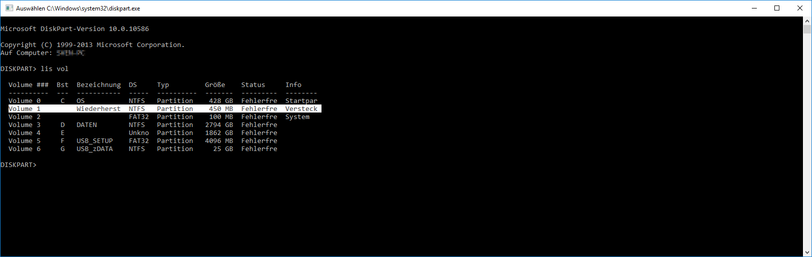

Zur Info noch:
Ich hätte folgende Partition gemeint. Die hast du aber nicht.
