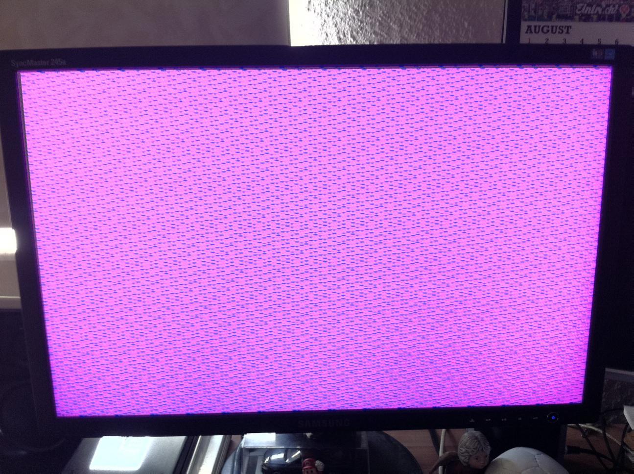

hallo ich habe seit längerer Zeit Probleme mit meinem PC und zwar jedes mal wenn ich den PC das erste mal anmache bleibt er hängen mit einem bunten Bild siehe Anhang. Es ist mal grün mal blau usw. das kommt jedesmla direkt nacht dem illkommen bildschirm ganz selten passiert das nicht beim hochfahren aber dann beim ersten starten von irgendeinem sppiel egal welches.
Wenn ich dann den PC aus und wieder anmache klappt alles wunderbar er hängt dann gar nicht mehr aber woran kann das liegen?

... sieht nach defekter Grafikkarte aus. Du wirst ein Testen mit anderer Grafikkarte nicht umgehen können. Um den Arbeitsspeicher als Quelle auszuschliessen kannst du ja mal (falls mehrere Module vorhanden) das eine oder andere wechselseitig raus nehmen.
EDIT: versuch zuerst Hannes Tipp.
Überprüfe den Sitz der Grafikkarte - diese kann minimal herausgezogen sein, als das Halteblech befestigt wurde -
Wird auf dem Monitor VOR dem Start von WIN auch diese Bildschirmanzeige wiedergegeben ?
Überprüfe die "Bildwiederholrate" unter "WIN" - bei der INST vom Treiber wird diese manchmal falsch eingestellt -
