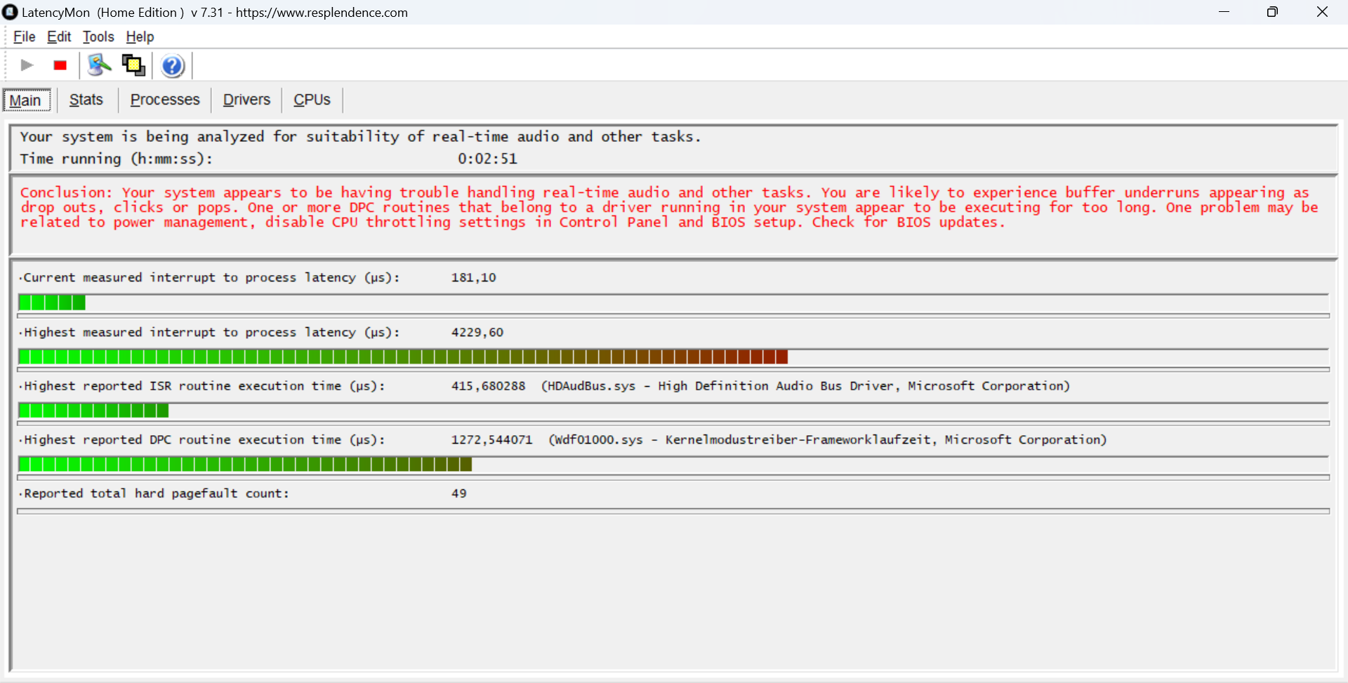

Im Task Manager ist auch nichts auffälliges zu sehen. Habe dann in ein Anderen Forum gelesen das man mit dem Programm LatencyMon die Fehler auslesen kann dort steht das das ich meine CPU-Drosselungseinstellung in der Systemsteuerung und in dem Bios Setup Deaktivieren soll . Das mache ich glaube nicht da dadurch die Cpu durchbrennen kann ich hänge mal ein Bild unten dran von LatencyMon es zeigt noch mehr an . Ich hoffe ihr könnt mir helfen ich bin mit mein wissen am ende . Habe auch noch Windows geprüft es hat keine Fehler angezeigt .

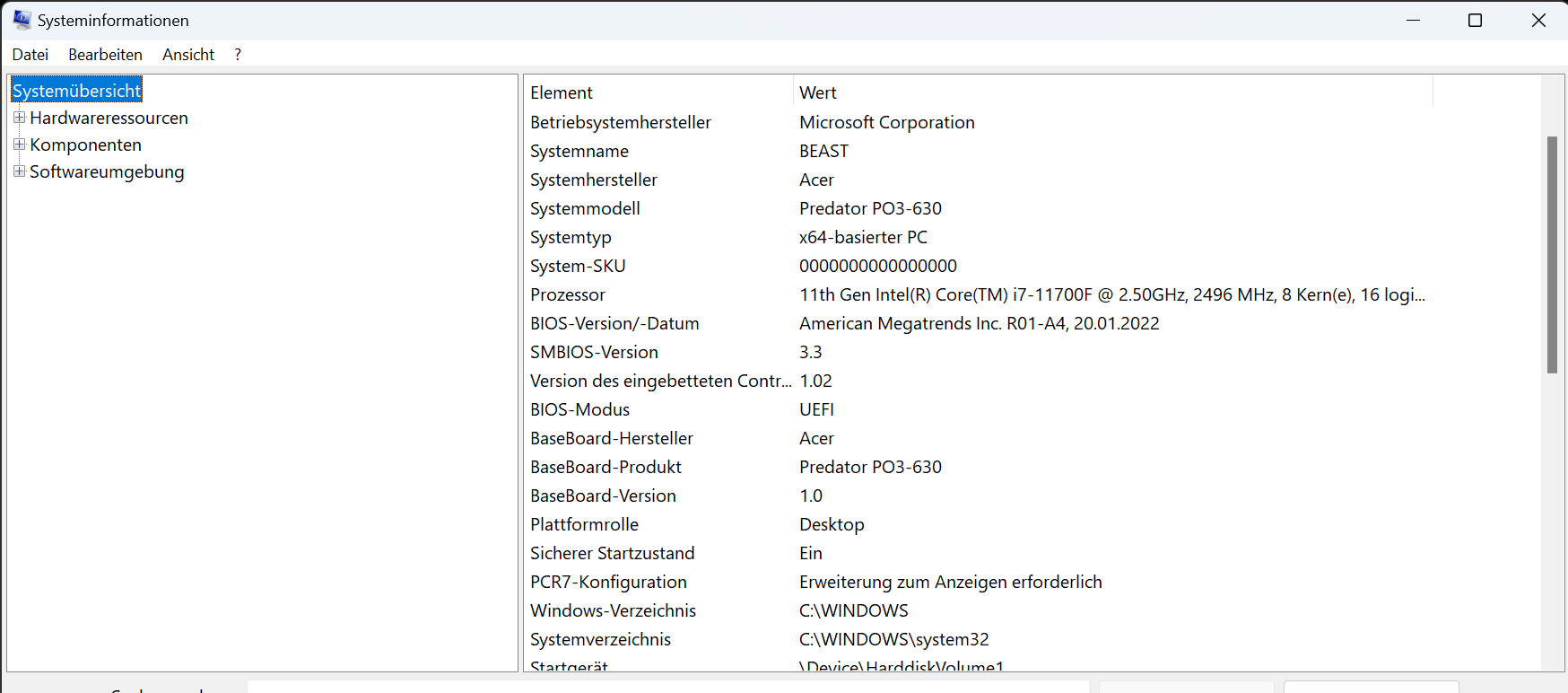

Technische Daten von Mein PC : Intel Core i7-11700F-Prozessor.
16 GB DDR4-RAM
Grafikkarte NVIDIA GeForce RTX 3070
WLAN 802.11 ax/ac/a/b/g/n, Bluetooth 5.0
Windows 11 Home (64 Bit)
1024 GB große SSD
  • LatencyMon  (Home Edition )  v 7.31 - https___www.resplendence.com 13.11.2023 07_03_01.png

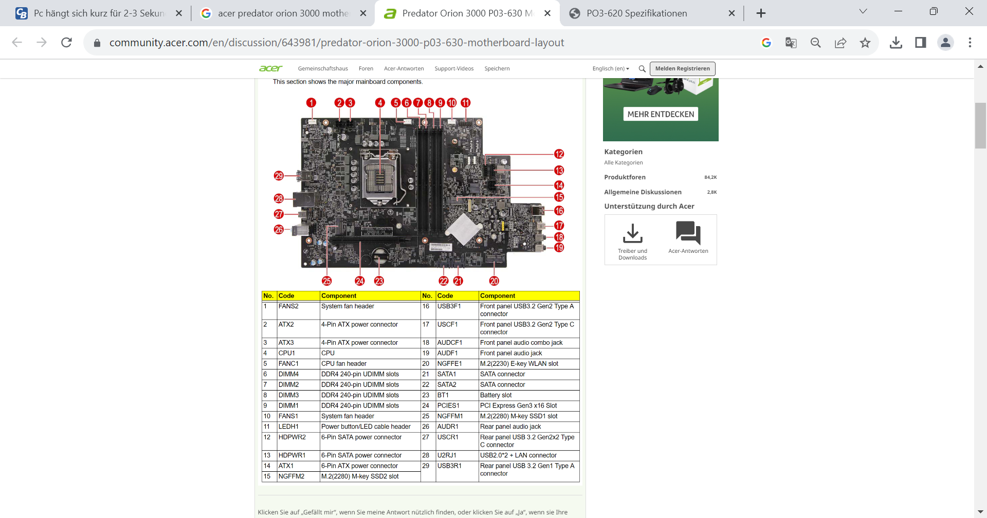

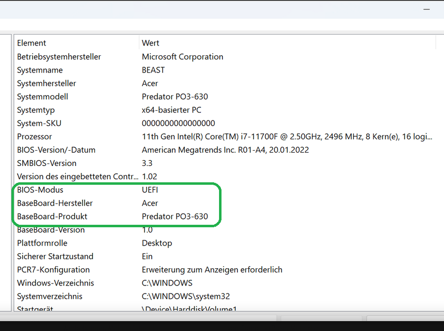

Die ganze Hardware ist auf welchem Motherboard installiert?
Ich finde nur ein Bild zum Motherboard genaue bezeichung leider nicht.

Steht in deinem MSInfo Screenshot. Acer Predator PO3-630
Bei Acer muss man sich mit einer ID anmelden, um an Treiber / Bios zu kommen.

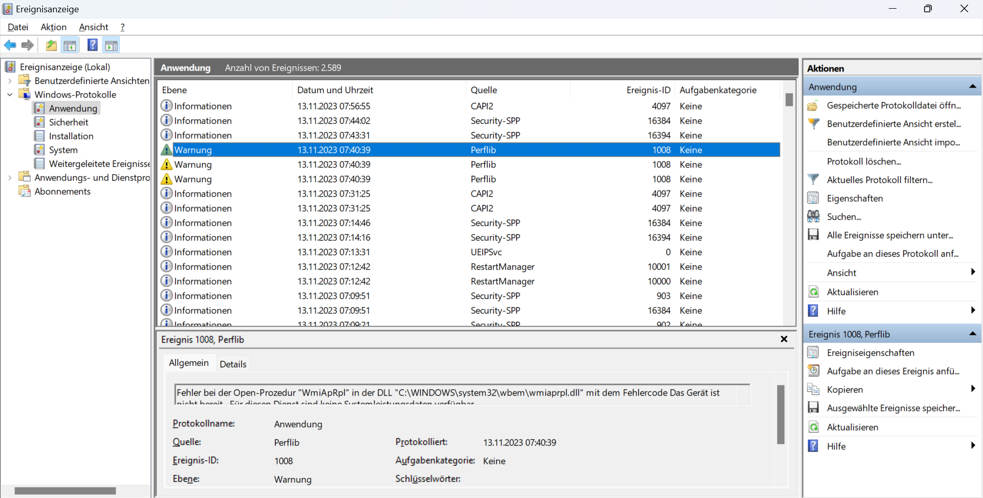

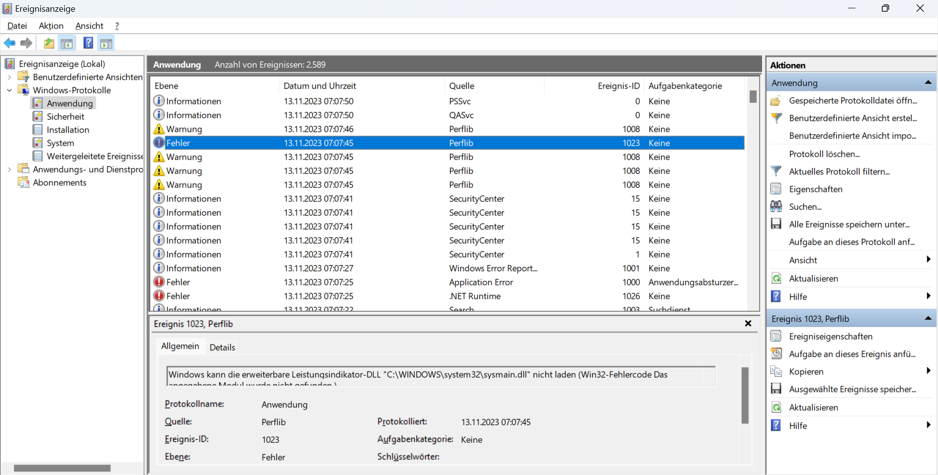

In dem Ereignismonitor von Windows habe ich keine Plan wie ich da was auslesen kann das habe ich noch nie gemacht ich hänge mal bilder dran.

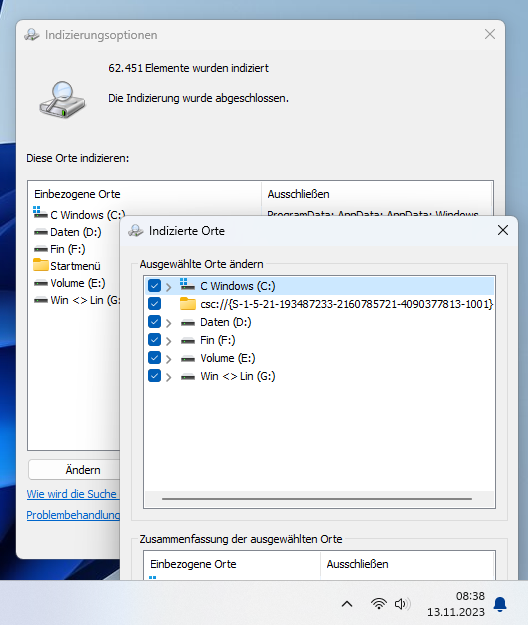

Ob es viel hilft, kann ich nicht vorhersagen, aber lass deinen PC mal indizieren.
Dazu die Windowstaste drücken, und Indiz eingeben.
Dann einige Zeit beobachten.
