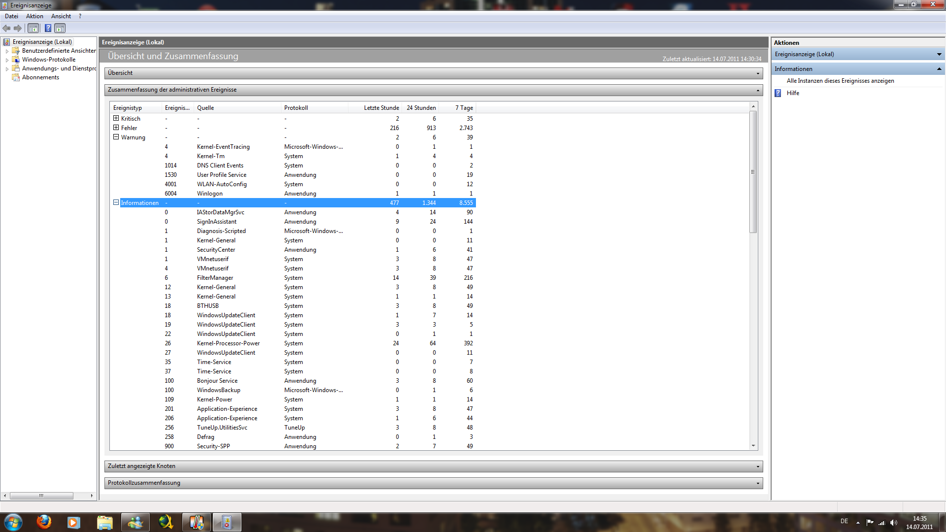

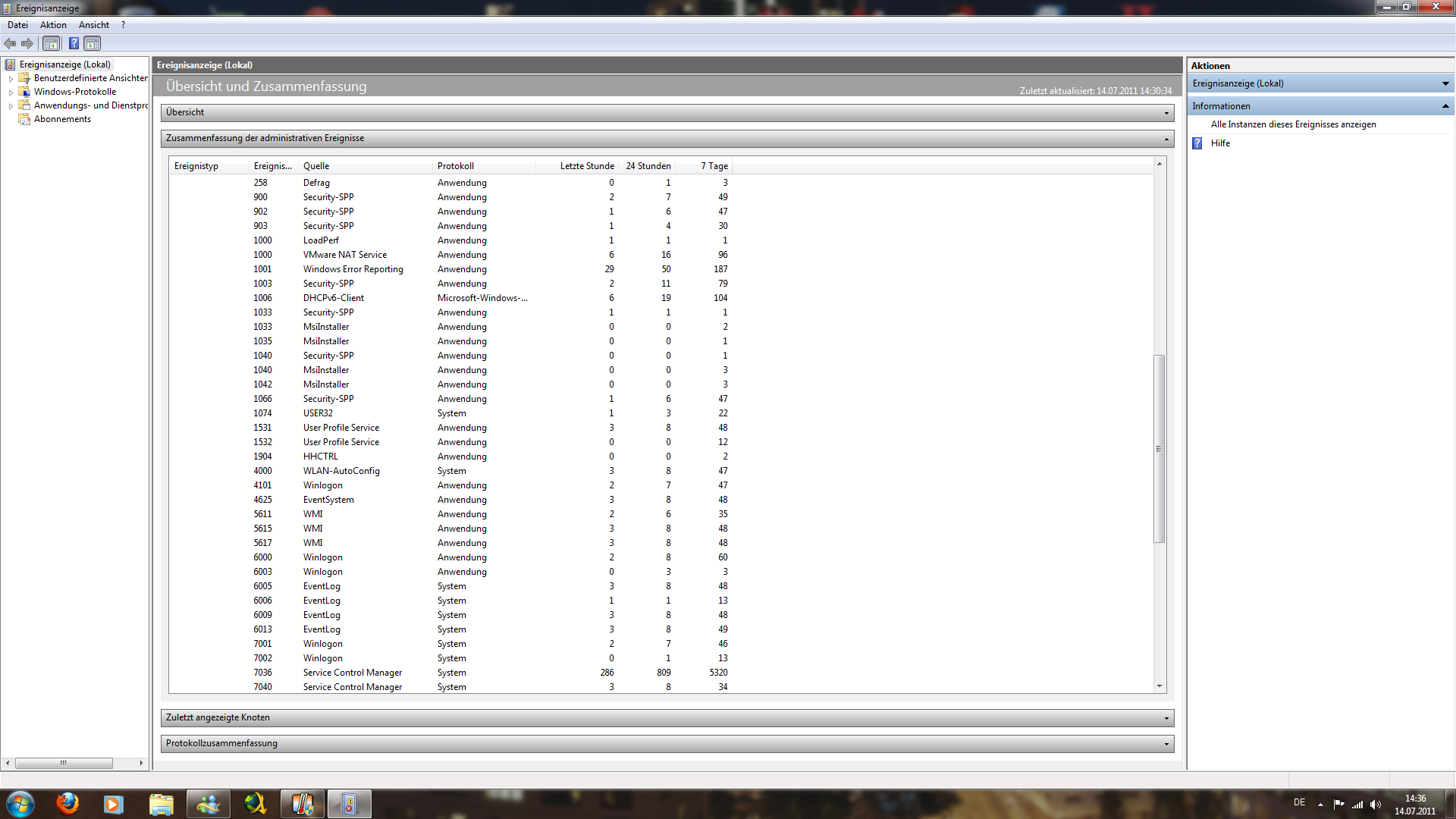

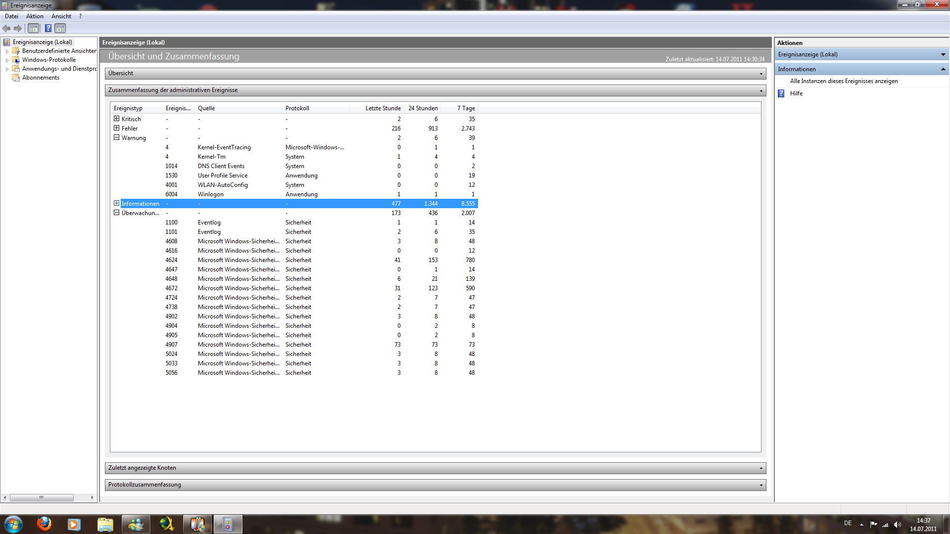

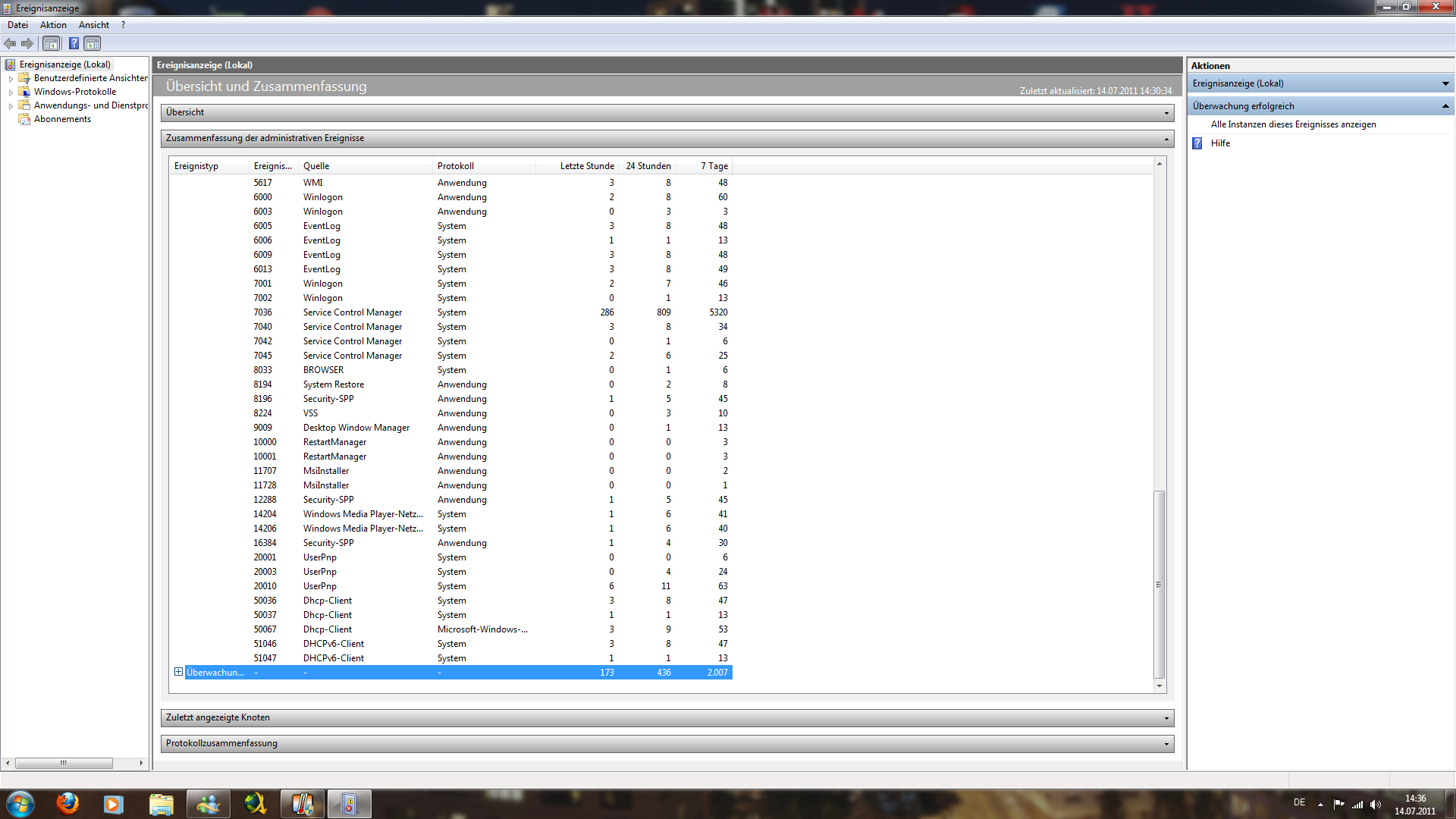

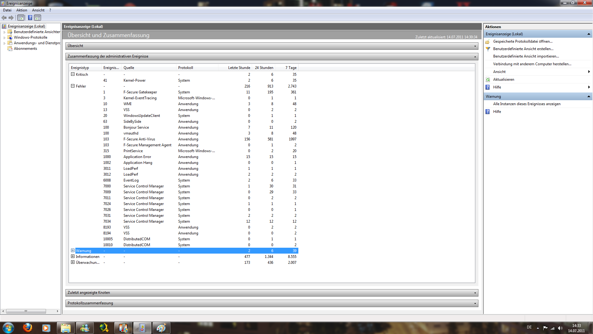

Soll ich mal paarr bilder hochladen vom Ereignisprotokoll???
und hier die bilder
