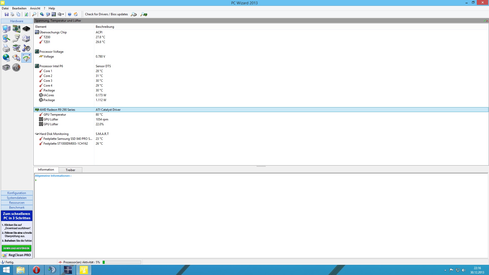

Gib uns mal Temps von CPU, GPU, Board.....Dafür gibt es Prog.
