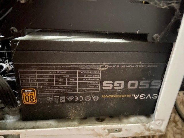

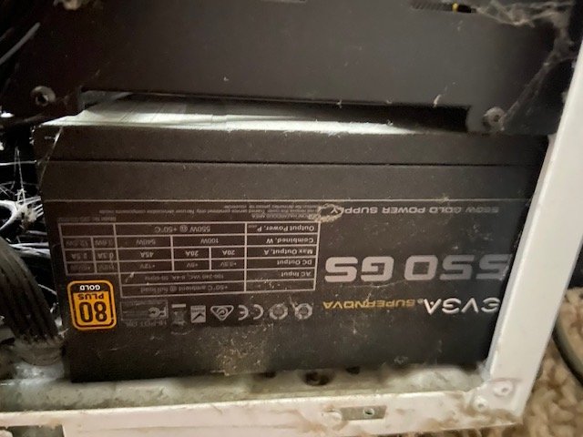

Bitte genaue NT Angaben. Watt sagt nix über Quali aus.

Mein Netzteil habe ich jetzt nachgeschaut ich schicke ein Bild rein

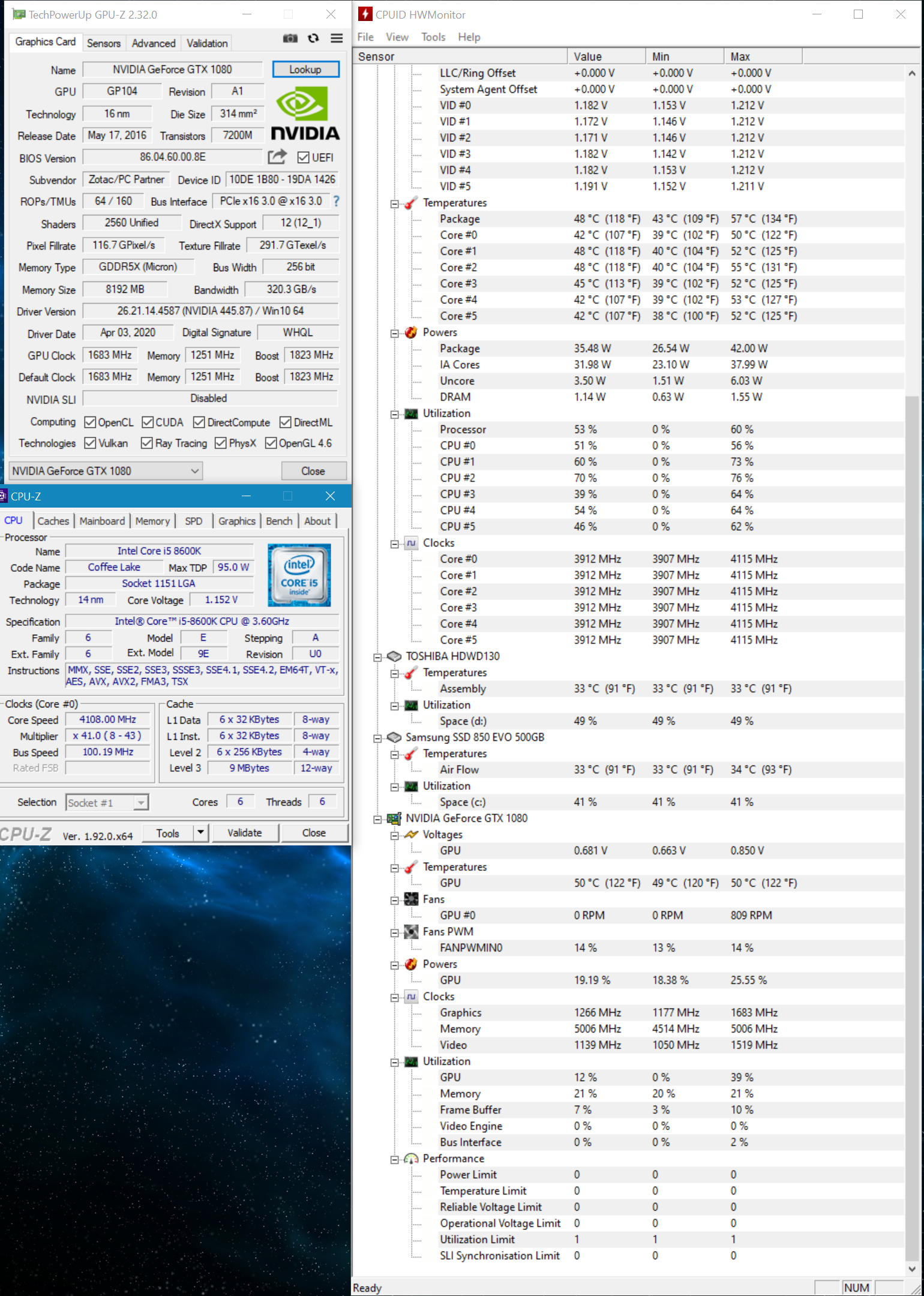

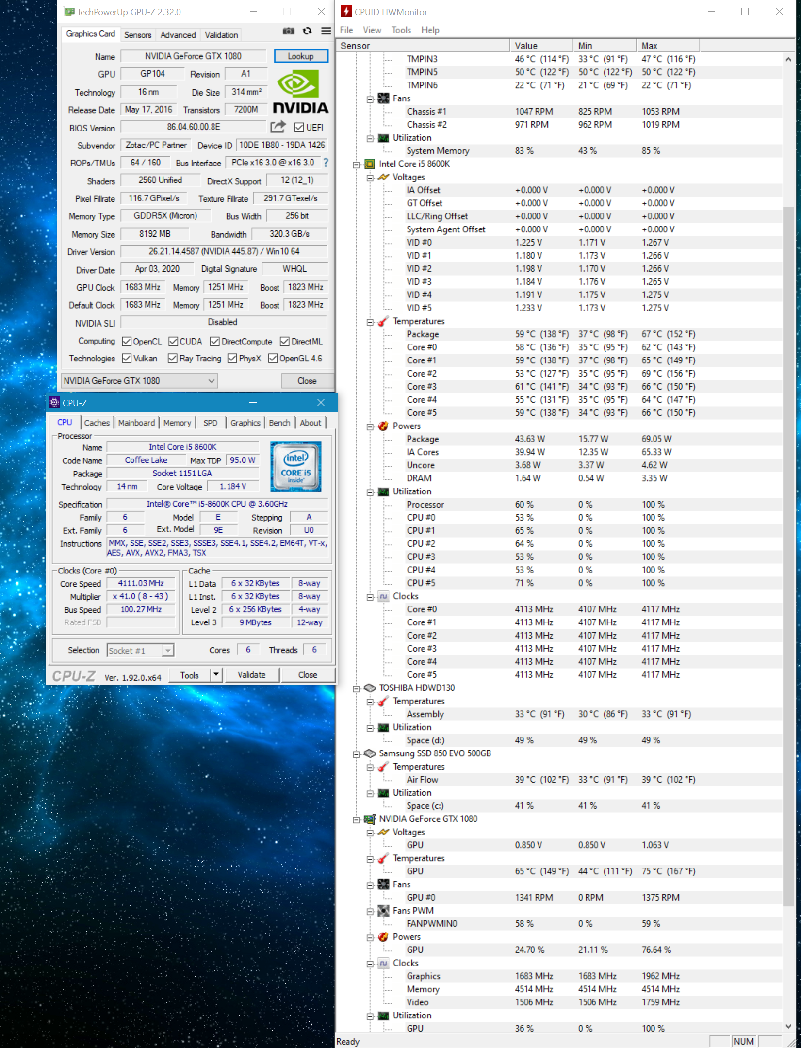

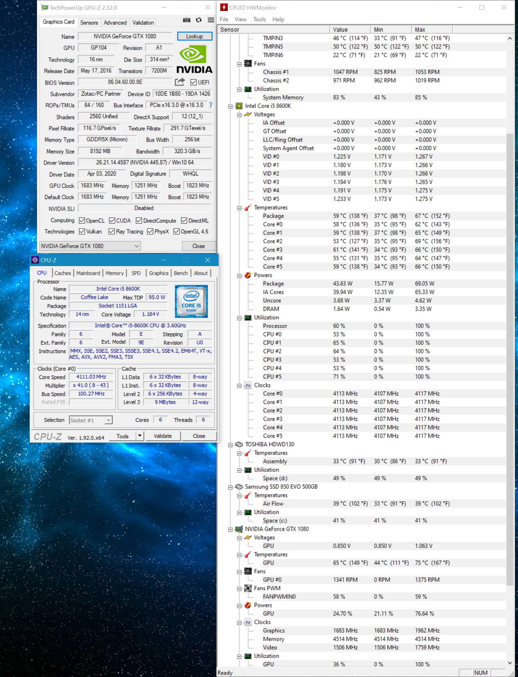

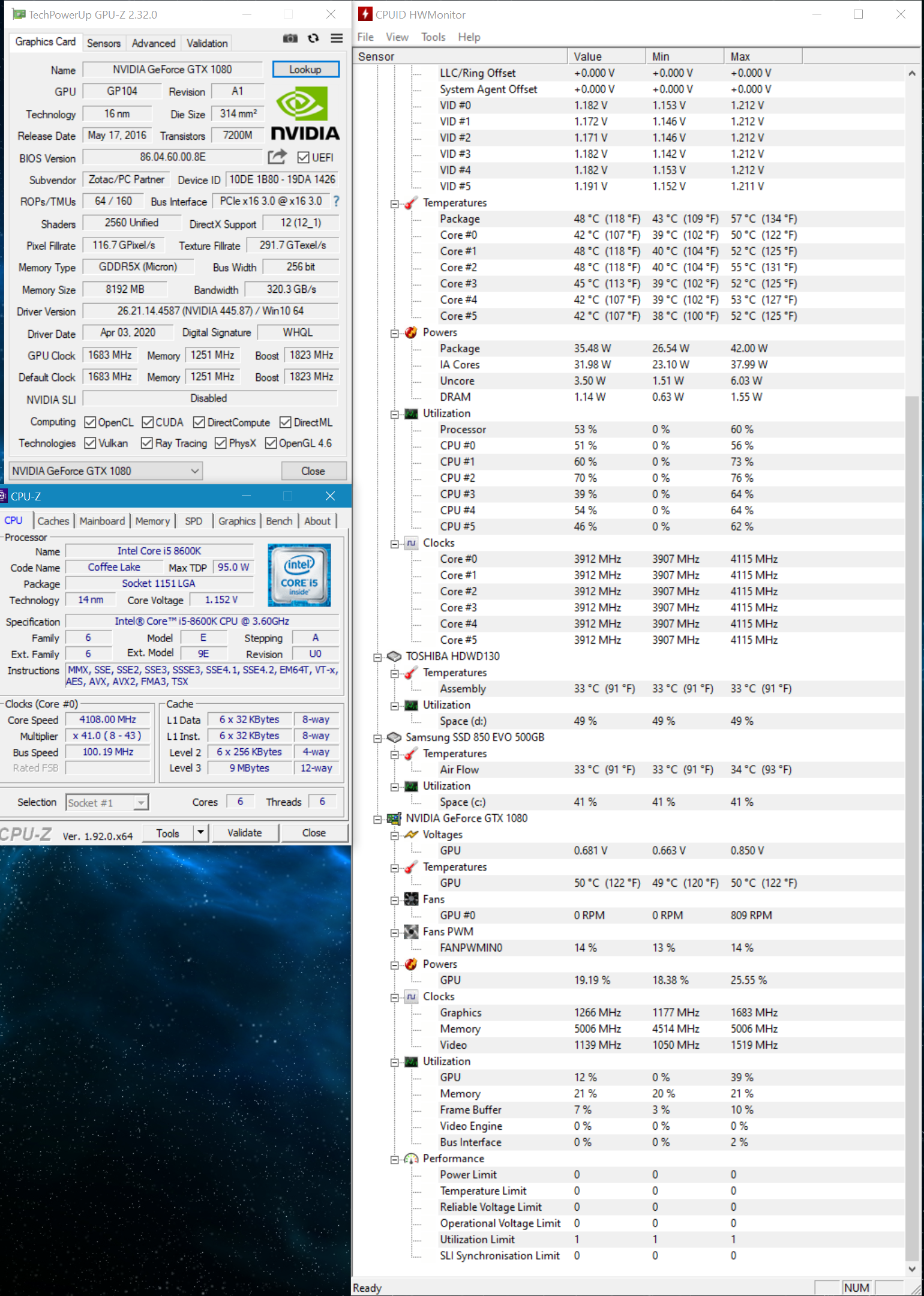

Ich schicke jetzt die Temp.
Bei Last war CPU bei um die 60 Grad und GPU zwischen 70 und 75 Grad

Temperaturen sind unauffällig. Ist er denn jetzt auch im Basistakt abgestürzt?

Ist nur bei den Kabeln auf der Rückseite Vorderseite säuber ich immer wieder also keine Sorge nur meine Kabel passen fast nicht rein weswegen ich ungerne daran rumfumel
