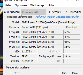

Du kannst es während dem Arbeiten oder Spielen eingeblendet lassen und siehst dabei immer die Temp., kannst ja dann durchgeben wie hoch die vor dem Absturz war.

Auslastung in der Lobby.

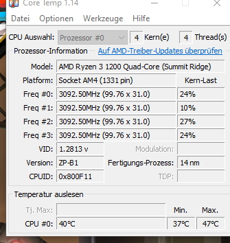

Temperatur geht in der Lobby (nix machen) auf 41°C hoch, im Raid (8-Spieler) geht es dann bis zu 47°C hoch.
Auslastung im Raid.

Die CPU-Temperatur sieht OK aus.

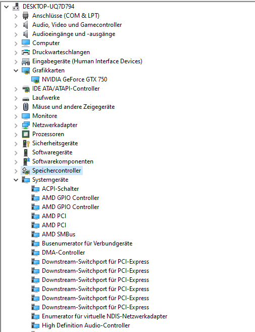

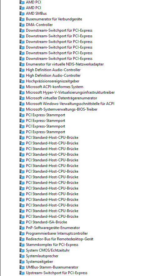

Kannst du ein Bild vom Gerätemanager hier reinstellen bei dem der Ordner Grafikkarten und Systemgeräte aufgeklappt ist ?

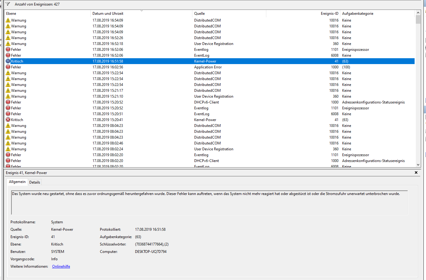

Wenn man Kernel Power und Fehler 41 googelt kommen da einige Möglichkeiten in Frage.

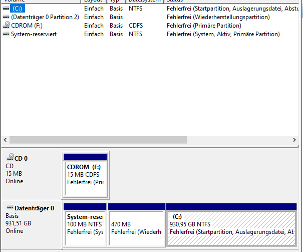

Zu dem SSD-Thema wollte ich noch erwähnen, dass versucht habe den Inhalt der HDD auf meine SSD zu übertragen mit einem Programm (Name entfallen). Hat irgendwie zur Hälfte geklappt, die andere Hälfte ging dann irgendwie nicht drauf. Hat es vielleicht damit was zu tun, dass mein PC immer das Volumen auswählen muss, obwohl nur die SSD angesteckt ist?

Es könnte sein das du bei der neu installation die SSD nicht richtig formatiert hast. Da hilft evt. mal unter Festplatten Partitionieren nach zusehen wie viele Volumes installiert sind.

Wie sehe ich die Einträge an? Würde dann versuchen ein halbwegs qualitatives Bild mit meinem Handy zu machen.
