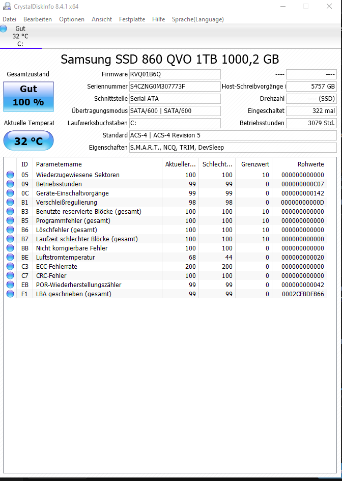

Hast du mal mit Crystal Disk den Gesundheitszustand der SSD überprüft? Hast du mal kontrolliert ob es für die SSD ein Firmware-Update gibt?

Crystal Disk sagt "100% Gut" mit 31°C.

Das sagt nicht viel aus, da CDI dafür nur wenige Attribute heranzieht. Poste mal den Screenshot und ziehe das Fenster so weit auf, dass keine Scrollbalken mehr erscheinen.yonas schrieb:Crystal Disk sagt "100% Gut" mit 31°C.

Holt schrieb:Das sagt nicht viel aus, da CDI dafür nur wenige Attribute heranzieht. Poste mal den Screenshot und ziehe das Fenster so weit auf, dass keine Scrollbalken mehr erscheinen.
