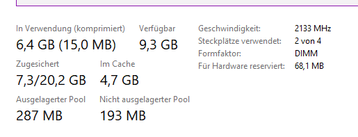

RAMs stecken jetzt in A1 und B1, Task Manager zeigt an dass die verwendet werden, passt das dann nicht?
Verwendet wird das RAM egal in welchem Slot sie stecken, aber optimal werden sie in A2 und B2 verwendet darum auch die Angabe des MB Herstellers. In anderen Slots treten dann erhöhte Signalreflxionen in der Leitung auf.
Man sieht an dem Bild auch das das RAM nur auf 2133 läuft, aber wie gesagt das XMP-Profil erst auswählen wenn sonst alles problemlos funktioniert, das tut es aber nicht denn
