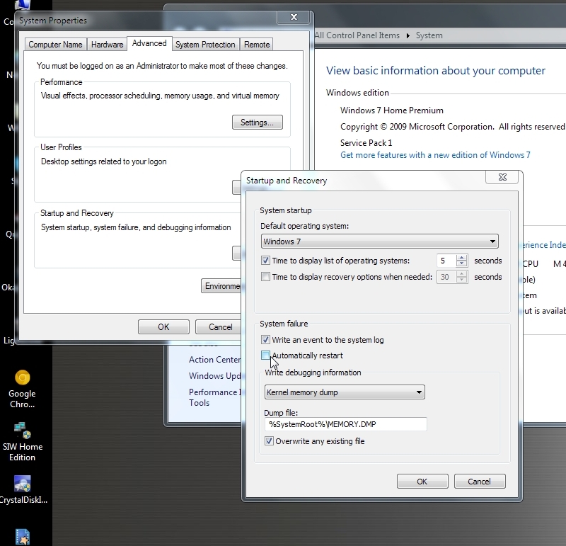

nd mal den automatischen Neustart nach Bluescreen abstellen,
siehe Screenshot.'
