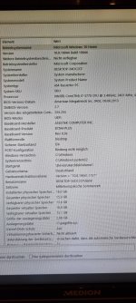

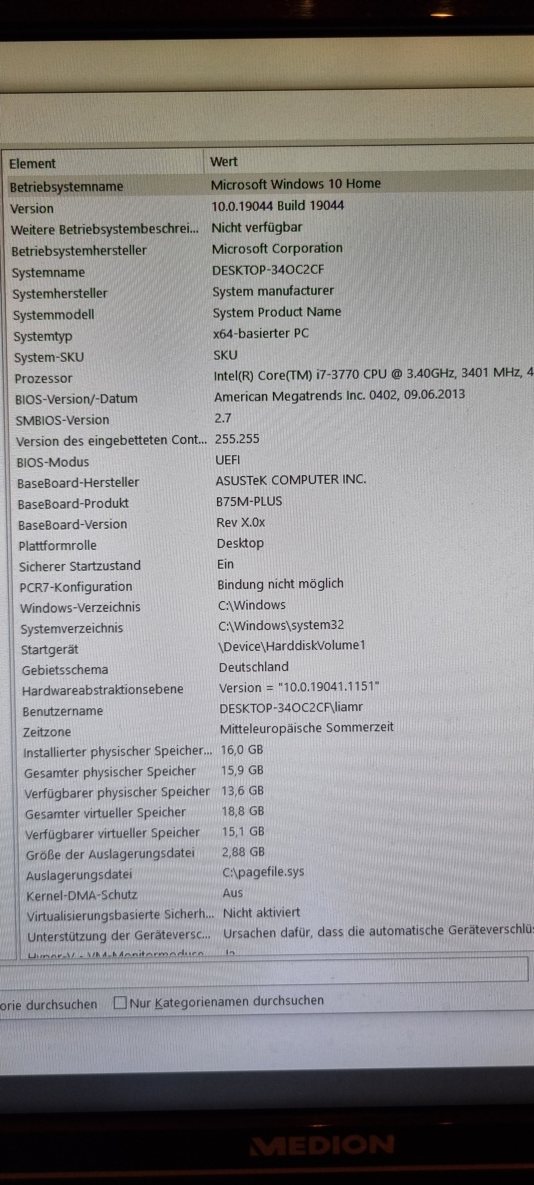

Also die temperaturen unter last kann ich leider nicht testen da der Pc sich bis dahin aufhängt allerdings konnte ich im normalen betrieb eine temperatur von um die 30° auslesen. Habe im anhang die system infos ich hoffe das reicht.
Danke schonmal

Angeblich gibt es doch noch neuere Bios Versionen, die auch allesamt die Stabilität steigern sollen:
https://www.asus.com/de/Motherboards-Components/Motherboards/Business/B75MPLUS/HelpDesk_BIOS/
Du hast Version 0402 drauf und die neueste ist wohl 1001 aus September 2014. (Direktlink zur Zip, Quelle s.o.)
