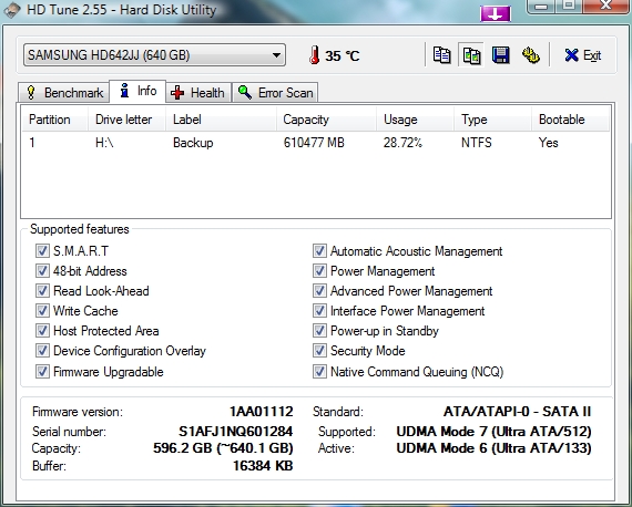

Ok die Festplatte ist ca. eine Woche alt, Samsung HD642JJ http://www.samsung.com/global/busin...72&type=61&subtype=63&model_cd=322&ppmi=1155#
Nach dem einbau vor einer woche schien alles in Ordnung. Direkt nach der installation auch mal mit HD Tune geprüft, alles O.K.

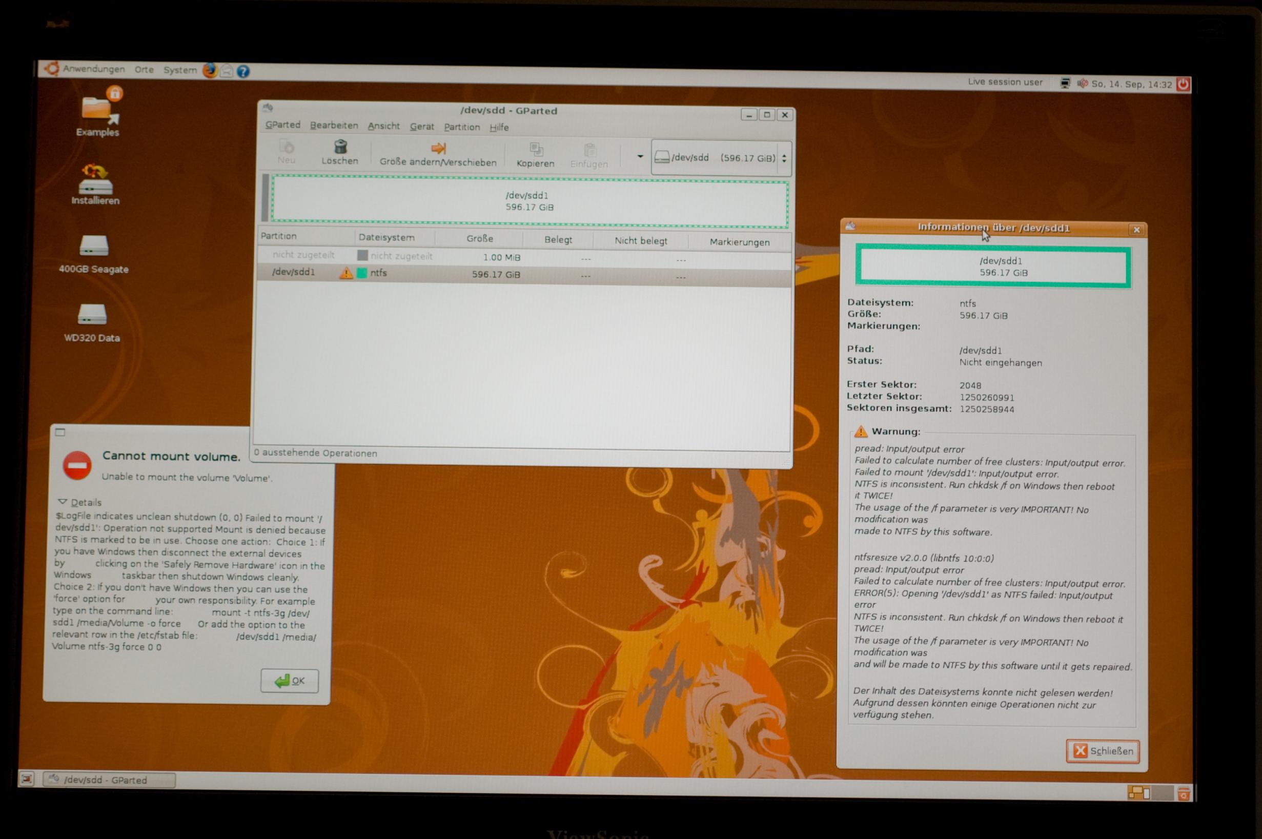

Letze Idee, Ubuntu auf ne CD gebrannt und von der CD gebootet. Das ging, gut siehe Screenshot.
Also irgendwas mit chkdsk /f hab ich versucht aber scheint auch zu hängen.
Also wenn ichs richtig verstehe, scheint "nur" irgendwas am Dateisystem defekt zu sein, die festplatte läuft einwandfrei, keine seltsamen geräusche etc.... Weiß nur nicht wie ichs reparieren soll,
letzte Idee die ich noch habe, windows xp cd booten und am anfang mit dem partitionsmanager die platte formatieren. ich schätze mal nach dem formatieren müsst die platte wieder laufen, aber dann wären 300gb weg.... Wenn ich schnellformation wähle müsst ich aber vielleicht die daten mit R-Studio wiederherstellen könne, aber ich will das erst als allerletzte option versuche.
was auch noch vielleicht geht, wäre in Ubuntu mit gparted die option check zu wählen da heißts dann auch was mit Dateisystem reparieren.

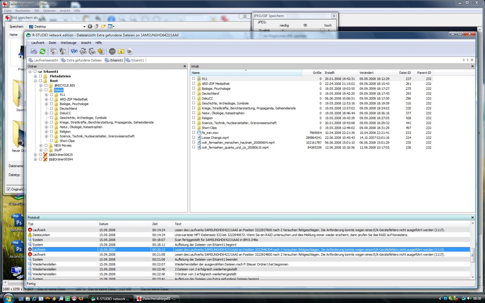

ok gut habs anscheinend hinbekommen
hab mal die ein oder andere Datei wiederhergestellt, scheint zu funktionieren, werd morgen versuchen alles wiederherzustellen.
edit: Ok alle Datein (300gb) :D wiederhergestellt...
doch was ist jetzt eigentlich mit der Platte Defekt oder war nur durch ein komischen Zufall die Partition/dateisystem geschrottet? was steht da von wegen E/A gerätefehler im R-Studioprotokoll? doch was Hardwaremäßiges?
Mich plagt die ganze zeit die Frage, als ich die Platte bekommen haben, hab ich sie nur im "Schnellformatieren" Modus formatiert, kanns daran gelegen haben? Sollte man neue Platten lieber das erste mal richtig formatieren?

Freut mich, das es hgeklappt hat.
Beim schnellen Formatieren, wird nur das Dateisystem erstellt.
Wenn sich Fehler in Sektoren befinden, wird es nicht angezeigt.
Normales Formatieren prüft die Sektoren und sollte immer zur Sicherheit ausgeführt werden.
Dauert aber eben länger!
Es muß sich nicht um einen physikalischen Defekt handeln, sondern kann auch ein Speicherfehler sonst sein!
Führe dann zur Sicherheit nochmal chkdsk /r auf der Partition aus, und kontrolliere hinterher im Fall auch nochmal deine Ereignisanzeige bei System auf Fehler.

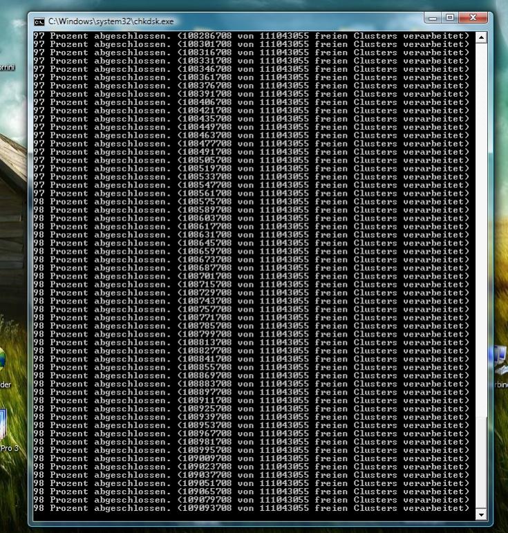

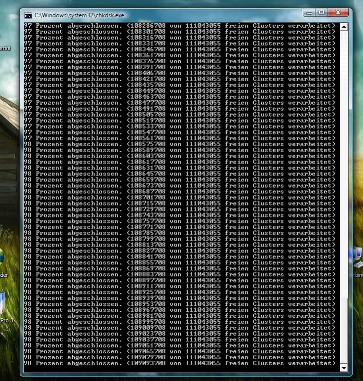

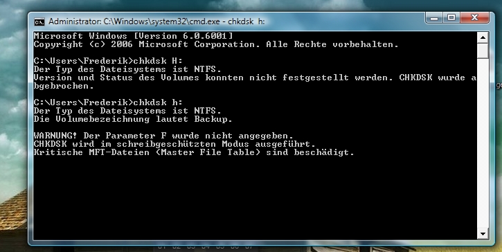

hab wie empfohlen chkdsk r/ gemacht, ist bei 98% stehngeblieben... was tun?
Überprüfe mal die Ereignisanzeige bei System auf Fehler wie Disk.
Kopiere den Text und speichere es als Dokument / Beweis.
Versuche mal die Garantie in Anspruch zu nehmen.
Du kannst den Text auch hier mal einfügen?

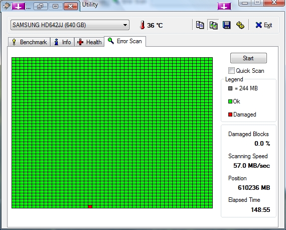

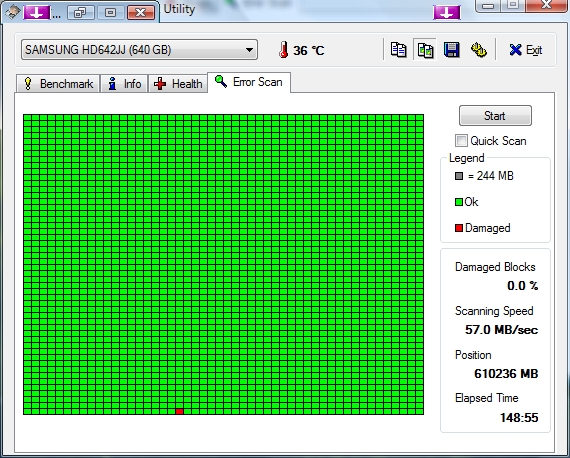

Teste es nochmal mit hdtune gegen, ob die Oberfläche defekte Sektoren anzeigt.
Viele Grüße
Fiona
Soo.... nach 2 1/2 Stunden endlich fertig gescannt, und tatsächlich ganz am ende ein defekter sektor... was nun? Wird nicht im Quick Scan Modus gefunden.

Melde mal die Festplattte über Support des Herstellers mit den Hinweis, das chkdsk /r hängt und das Dateisystem beschädigt ist als RMA-Fall und Garantie.
Schicke das Bild von hdtune mit oder mache nochmal eine Diagnose mit dem Herstellertool.
https://www.computerbase.de/forum/threads/hdd-diagnose-recoverytool-sammlung.58108/
Low Level Format mit dem Herstellertool, kann sein, das der Fehler nur eine gewisse Zeit behoben ist und dann wiederkommt.

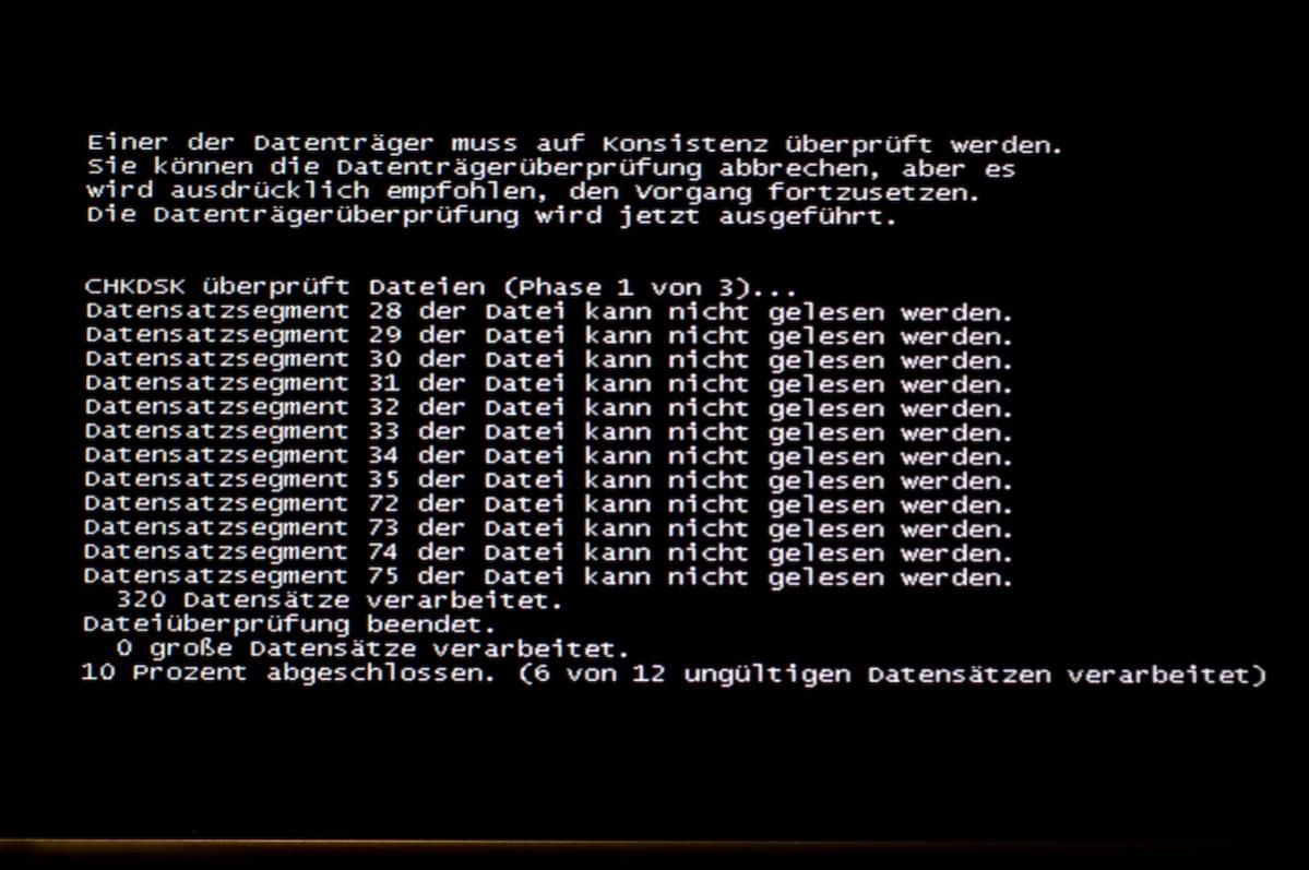

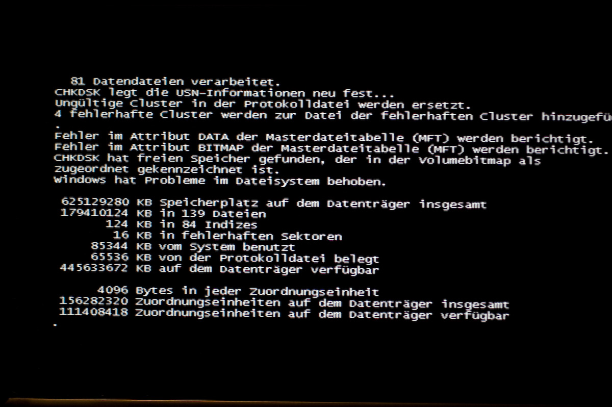

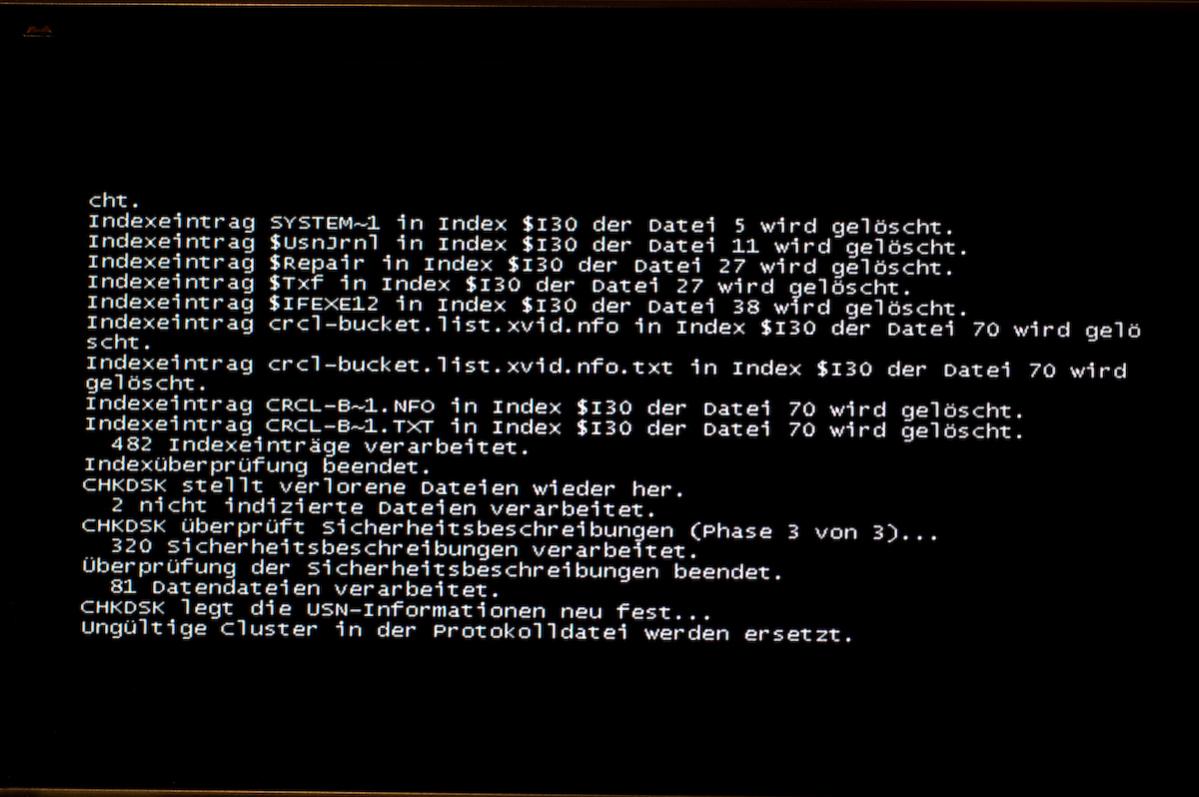

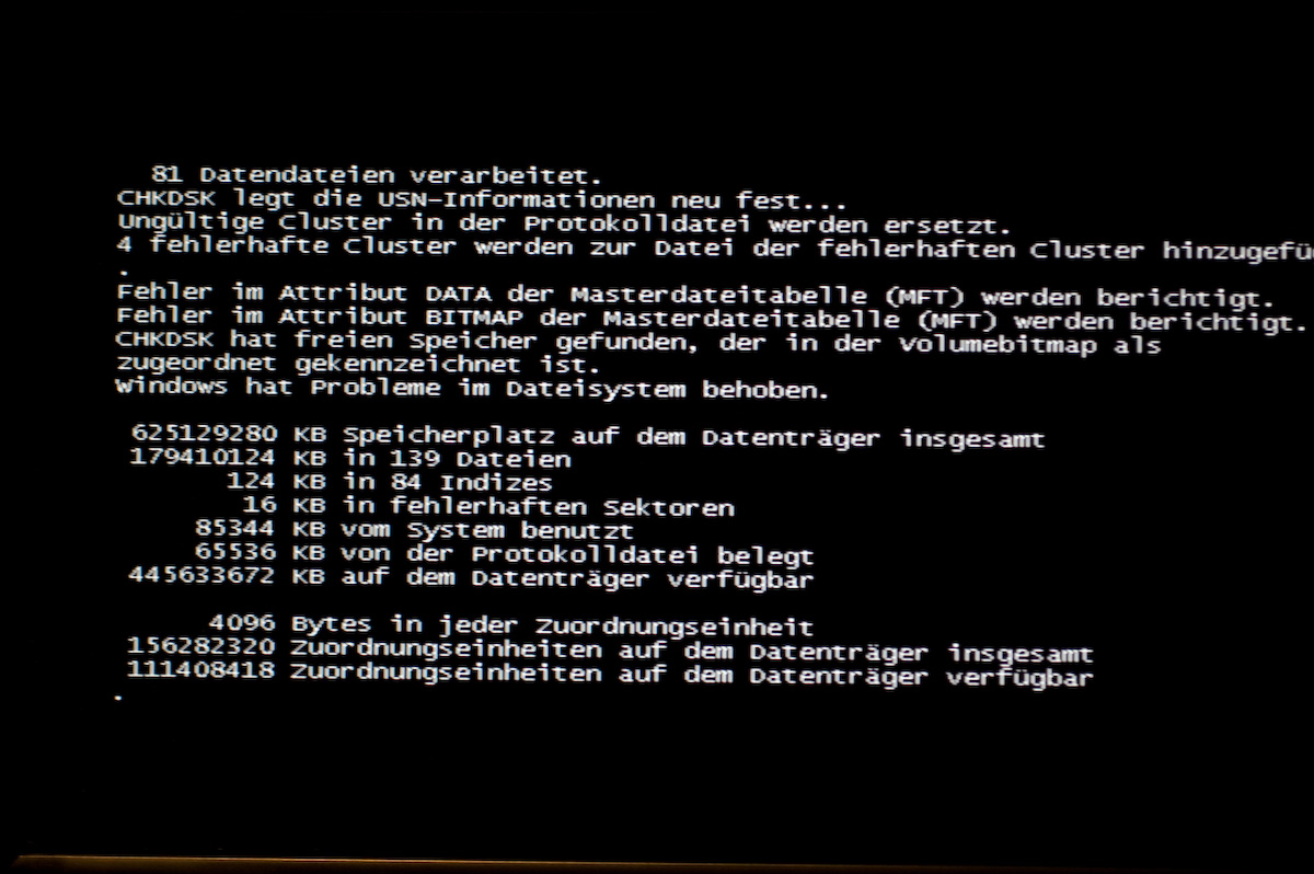

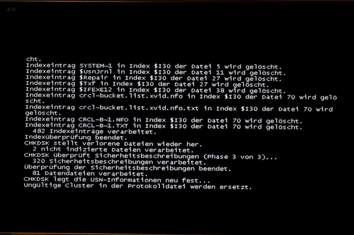

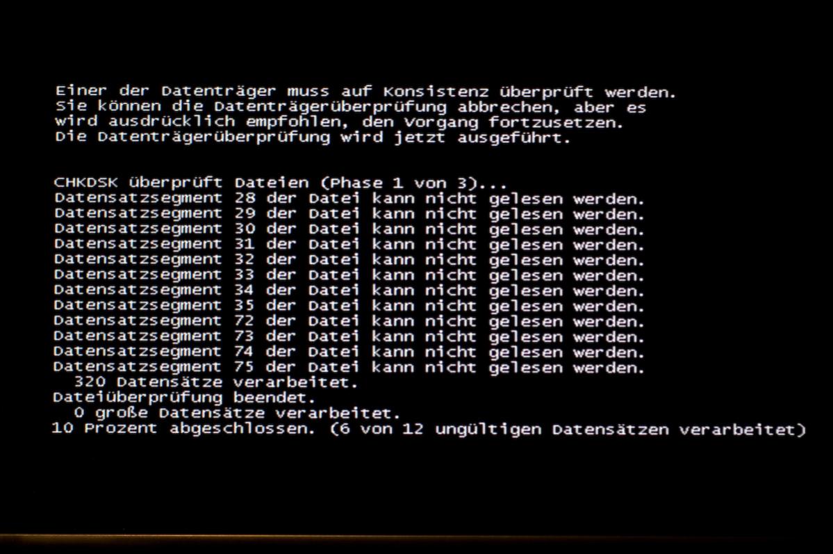

edit: ok als ich heut abend ein neustart gemacht hab, hat sich checkdisk einfach mal so dazwischen geschalten und ganz viel zeug geschrieben so schnell konnt ich garnicht mitlesen/fotografieren.

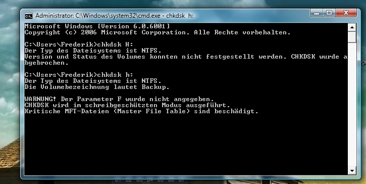

Naja hab dann nochmal im windows chkdsk ausgeführt, MFT-Datei ist auf einmal wieder beschädigt. Die Platte hat wohl ne richtige Macke.
Edit2: und jetzt sind auch noch einfach so Ordner auf der Platte verschwunden :) naja zum glück nur kopieen :D
Das ist wohl echt ein Garatiefall
