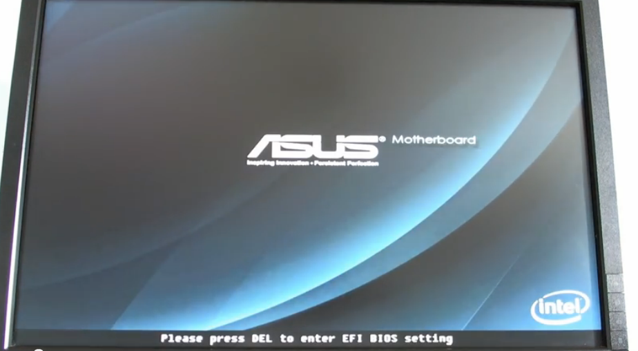

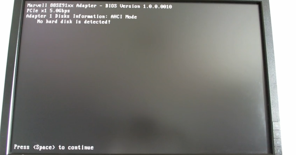

Hallo Leute!
Hier sind die Bilder. Ich habe die Bilder aus einem Video rauskopiert, da ich gerade noch auf der Arbeit bin. Im 2. Bild steht natürlich mein CPU, die Festplatte & Laufwerk usw.
Wie gesagt: Bild1 - Bild2 - Bild1 - aufgehangen...
drück mal bei bild 1 die Tabulatortaste.... normalerweise sieht man denn nicht das Asuslogo sondern den POST...

Das zweite Bild sieht ja eher danach aus als ob keine HDD gefunden wird.
Würde mal das SATA kabel checken. Auch mal hören ob die FP überhaupt anläuft.
Wenn nicht, dann Stromkabel zur FP checken.
Vielleicht mal alle SATA Kabel abziehen und schauen ob du dann ins BIOS kommst.
Mag sein, dass die FP einen Schlag hat. Hör mal ob die Klickgeräusche macht.
