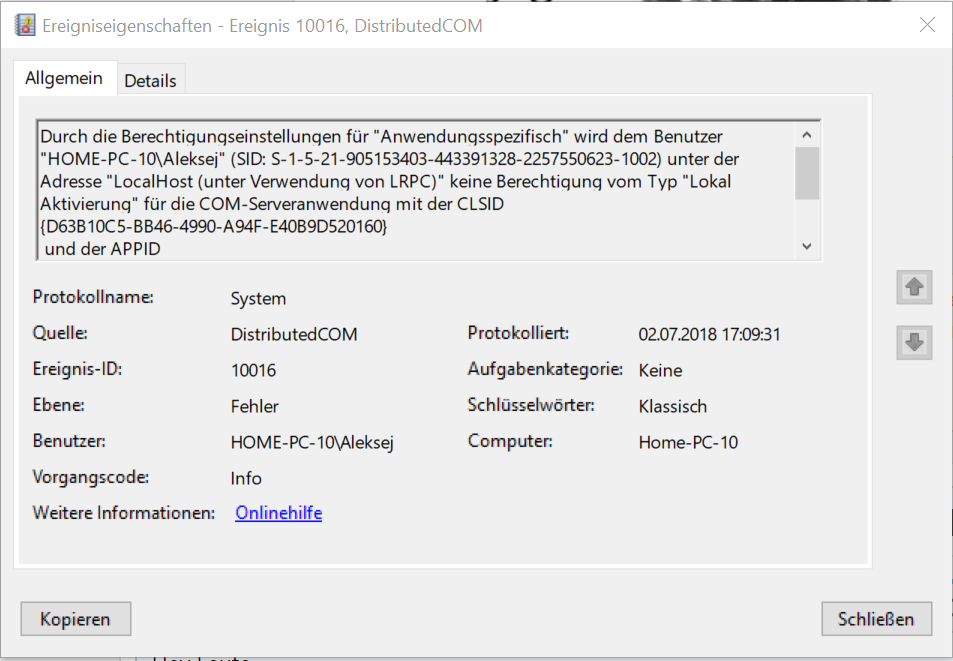

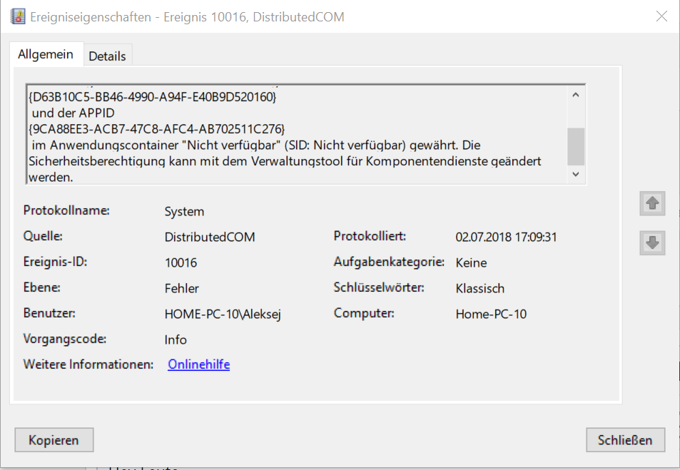

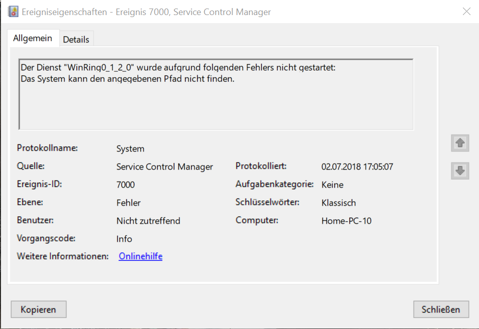

ich habe seit einigen Tagen das Problem, das sich mein Pc kurz nach dem booten bei diesem hellblauem Windows Logo aufhängt. Nachdem ich dann den An/Aus Knopf gedrückt halte, sodass er ausgeht und ihn wieder einschalte, fährt er ganz normal hoch und im Ereignis Log finde ich dann nur zwei Fehler (screens im Anhang), bin mir aber nicht sicher welcher das hervorruft.

Die "Fehler" in Bild4 und Bild5 sind nicht tragisch. Das sind stinknormale Fehler die selbst Microsoft nicht bereinigt bekommt oder bereinigen will. Den Benutzer Aleksej kennst Du?

Hey, danke erstmal für deine Antwort und nein ist keine TV-Karte verbaut. Den Benutzer kenne ich nicht, aber heiße selbst mit Vornamen so ;)

Wegen dem "winring0_1_2_0" schau in die Diensteverwaltung ob Du da einen Dienst findest der so oder aehnlich heisst und setze den wenn es geht auf deaktiviert. Weiterhin kannst Du mal FastBoot deaktivieren. Oder halt nachsehen, welches Update von MS letzte Woche einflog und das deinstallieren.
Wenn das nicht hilft, hat Dein Problem nix mit dem zu tun, was Du uns bisher erzaehlt/gezeigt hast. ;)

Malwarebytes läuft bei mir jeden tag durch und findet nichts. Und ja ich habe davor ein Update gemacht aber der Fehler trat erst ein paar Tage später auf. Einen Dienst der so ähnlich heißt habe ich leider nicht gefunden. Wie deinstalliere ich das letzt Windows Update oder wie mache ich FastBoot aus?
