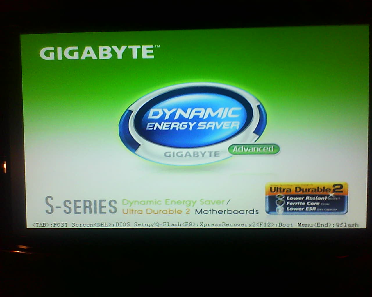

wie schon oben beschrieben hängt sich mein pc beim maiboard logo (das erste bild was mann sieht auf) .
hier ein bild: DSC00020.JPG

stell mal das mainboard logo im bios aus.und schau mal an welcher stelle er dann hängen bleibt.

im bios gibt es eine option die müsste sowas wie show logo on boot oder so in der art, das solltest du aus machen und dann einfach schauen.
hast du nur einen oder auch mehrere rams solo drin gelassen? idr bleibt der ja auch gerne bei ram probs bei dem screen stehen. evtl ist der ram "falsch" getaktet im bios. schau doch mal einfach nach. stell ggf die spannung vom ram 1-2 stufen rauf
meistens reicht es auch einfach waerhrend dem Logo die "tab"-taste zu druecken
edit
sehe es grade auf deinem Bild <TAB>: Post screen
austesten und dann berichten, was dort steht

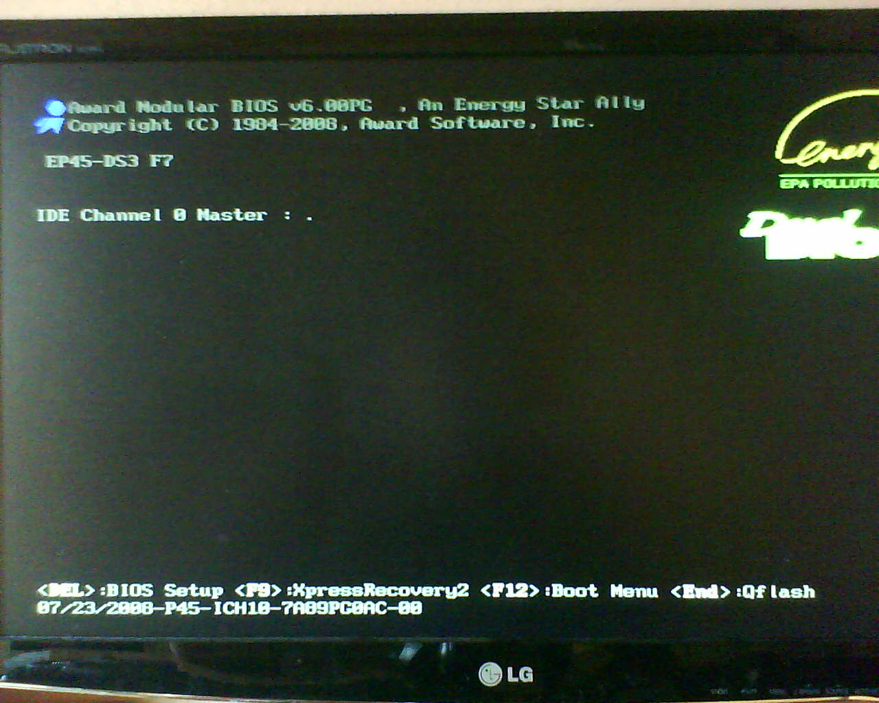

hab mein PC grad neu hochgefahren und der fehler ist schon wieder da, hab darauf hin tab gedrückt und es geht dann dazächlich weiter nur bleib er dann hängen bei :DSC00032.JPG
Hab ihn dann noch 3 mal neugestartet und tab gedrückt und sih da beim 3 mal is er hochgefahren

Nach dem Screenshot zu urteilen ist ein IDE Laufwerk bockig, sicher ein DVD-ROM von dir ?
Versuch mal, wenns des Mainboard- Logo anzeigt, ins Boot- Menü zu wechseln, und dort die Festplatte auszuwählen.
Könnte nämlich sein, dass dauernd versucht wird von CD oder Floppy zu booten.
Wenns daran liegt, versuch mal die SATA- Kabal am Mainboard auszustecken und anders wieder einzustecken.
Oder mals DVD- Laufwerk abzuhängen.

Es kann sein, wenn das OC nicht gut läuft, wird default Bios geladen, da steht evtl die Bootreihenfolge nicht richtig und es wird versucht von einem Gerät zu booten, das keine Bootdaten enthält. Evtl ist ja auch nur die Biosbatterie leer und kann die Einstellungen nicht mehr halten?
Ja, ich hatte ja erst auch nicht OCed, und das Problem ist trotzdem aufgetreten.
Hatte ich geschrieben, testen angesagt. Wenn die Kabel fehlerhaft befestigt sind, kann das auch passieren, das testet man aber doch wohl als erstes.
so hab jetzt mal das lauferk ausgestekt und er is hochgefahren, aber ich weiß jetzt noch immer nicht ob das funktioniert weil das problem unregelmäßig auftritt
