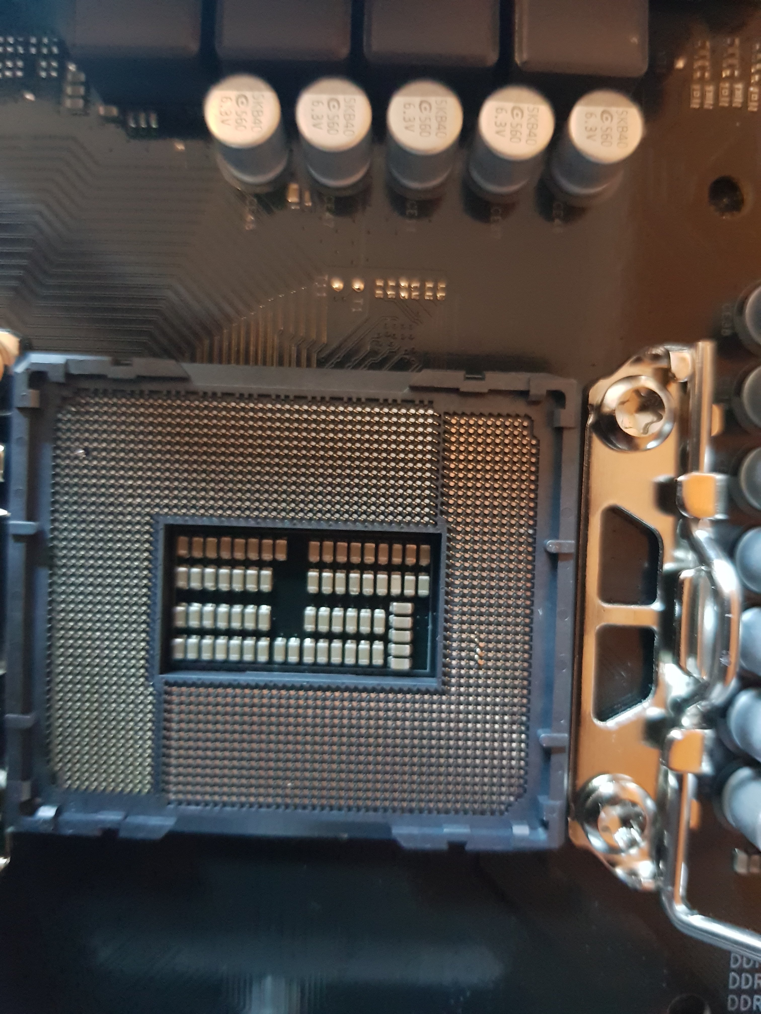

Ich bin ein wenig verzweifelt gerade....habe mir neue Komponenten für meinen PC bestellt (Mainboard, RAM, CPU) und bekomme das System nicht ans laufen. Folgendes Verhalten tritt ein, nachdem ich das System starte:
Der PC läuft an, der CPU Lüfter beginnt sich zu drehen und die 4 Checkleuchten blinken auf. Nach einer Sekunde bleibt nur die DRAM an, nach zwei weiteren Sekunden blitzen CPU und VGA kurz auf, während der Lüfter kurz ausgeht und wieder anstartet. Das wiederholt sich fortlaufend.
Ich habe bereits die RAM-Riegel ausgetauscht, das Netzteil sowie das Mainboard, das verhalten bleibt gleich. Könnte es an der CPU liegen? Oder woran sonst?
Im Anhang habe ich noch ein Bild des Sockels, falls dort etwas nicht i.o. ist.

der sockel sieht für mich an mindestens zwei stellen (links oben, rechts mittig) beschädigt aus.

Dito.
Wird dann wohl die CPU sein (bleibt ja auch nicht mehr viel). Nur kann es sein, dass eine defekte CPU auch das getauschte MB gegrillt hat, also würde ich beides zusammen tauschen.

Quatsch. Wie kann man hier auf eine defekte CPU kommen?
Es ist sowieso quasi nie die CPU und hier sieht man eindeutig, dass der Sockerl beschädigt ist und das sogar an mehreren Stellen. Die Pins sind verbogen. Mit viel Glück und Geschick kann man das noch retten, ansonsten ist das Mainboard Totalschaden. Leider zu unscharf um wirklich was zu erkennen

Ich hatte die Befürchtung dass es der Sockel ist.... dann, liebe community, wie legt man Intel-CPUs ein?
Ich habe das erste MB getauscht weil der Sockel kaputt ist, nun das zweite, beide male eingelegt nach Anleitung.....was mache ich falsch? Oo
Er hat das MB doch getauscht. Also ja, ich sehe auch, dass der Sockel beschädigt ist, aber 2 mal bei verschiedenen MBs? Extrem Unwahrscheinlich.
Dass die CPU das Problem verursacht, halte ich für sehr wahrscheinlich. Entweder elektrisch oder mechanisch.

Vom Werk aus ist der Defekt nicht, da hat jemand beim Einbau nicht aufgepasst.
Mit der Rasierklinge die Pins wieder vorsichtig aus 2 Richtungen gerade biegen (so dass nichts bricht).
Ist mir auch mal passiert, womit ich keinen Dual Channel hatte... nach der Justierung ging es reibungslos.

Wie bitte soll eine CPU elektrisch Pins verbiegen oder mechanisch, wenn sie unten Glatt ist?

Himmel... Das gibts doch nicht. Das sind Pins verbogen. Wie um alles in der Welt kann man hier die CPU im Verdacht haben bei dem Problem?

Jepp und der ist: defekter Sockel

Einen Defekt der CPU kann man nicht grundsätzlich ausschließen, insbesondere wenn der Einbau schon 2x nicht geklappt hat. Ist aber unwahrscheinlich, denn so wie die Pins vom Sockel aussehen kann das nicht klappen.

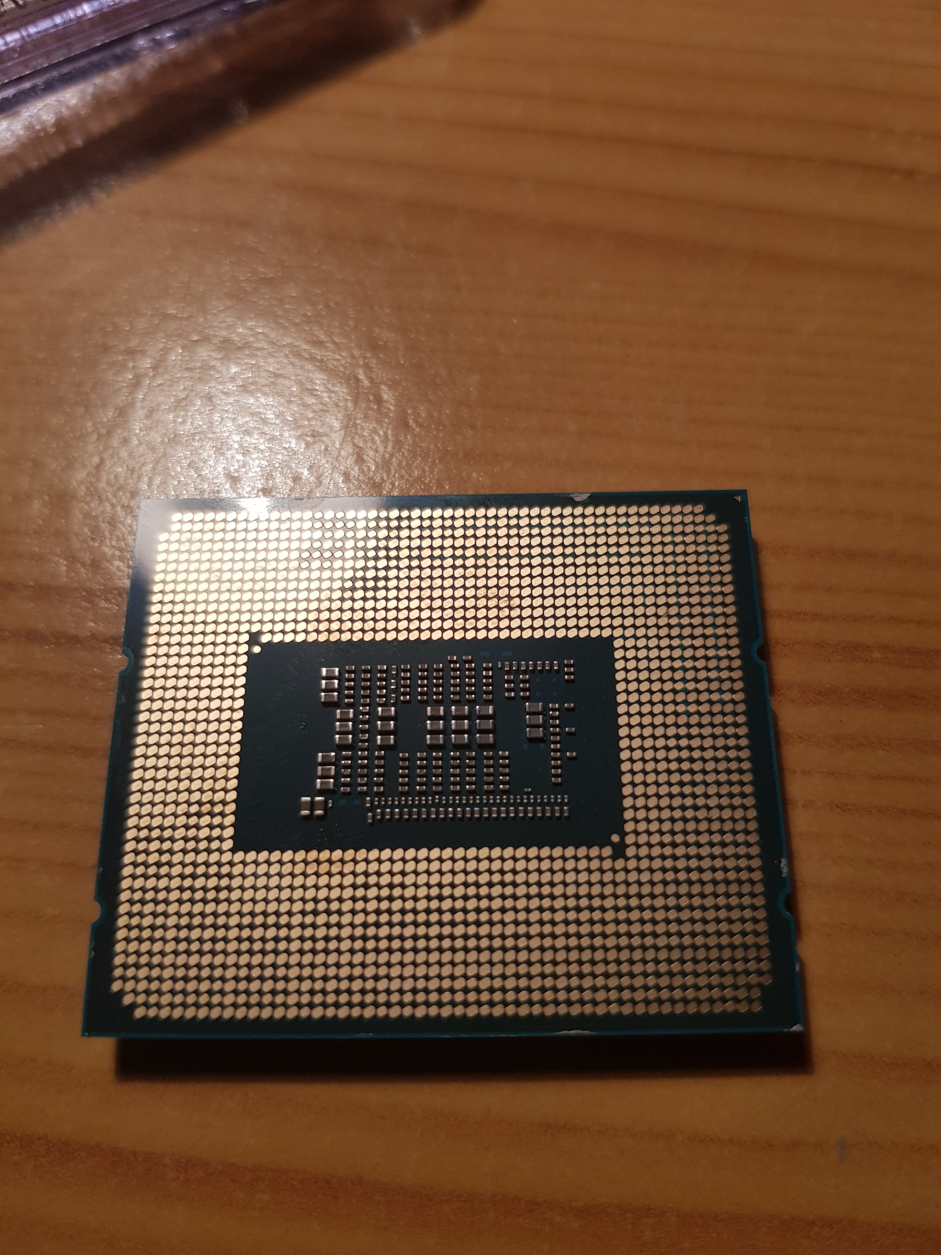

Hi
Bitte mal ein klar und deutliches Foto , von der CPU Unterseite machen !

Bitte ein Bild der Unterseite der CPU einstellen, danki
Anbei das Foto der CPU-Unterseite.
@TP555: Genau so habe ich das gemacht.

Warum philosophiert man hier über eine defekte CPU?
Zum einen hält die viel mehr aus und zum anderen liegt alles nur an den verborgenen Mainboard Pins.
Die Pins gibt es nicht umsonst und die übertragen eben Steuerungssignale oder eben auch nicht.
