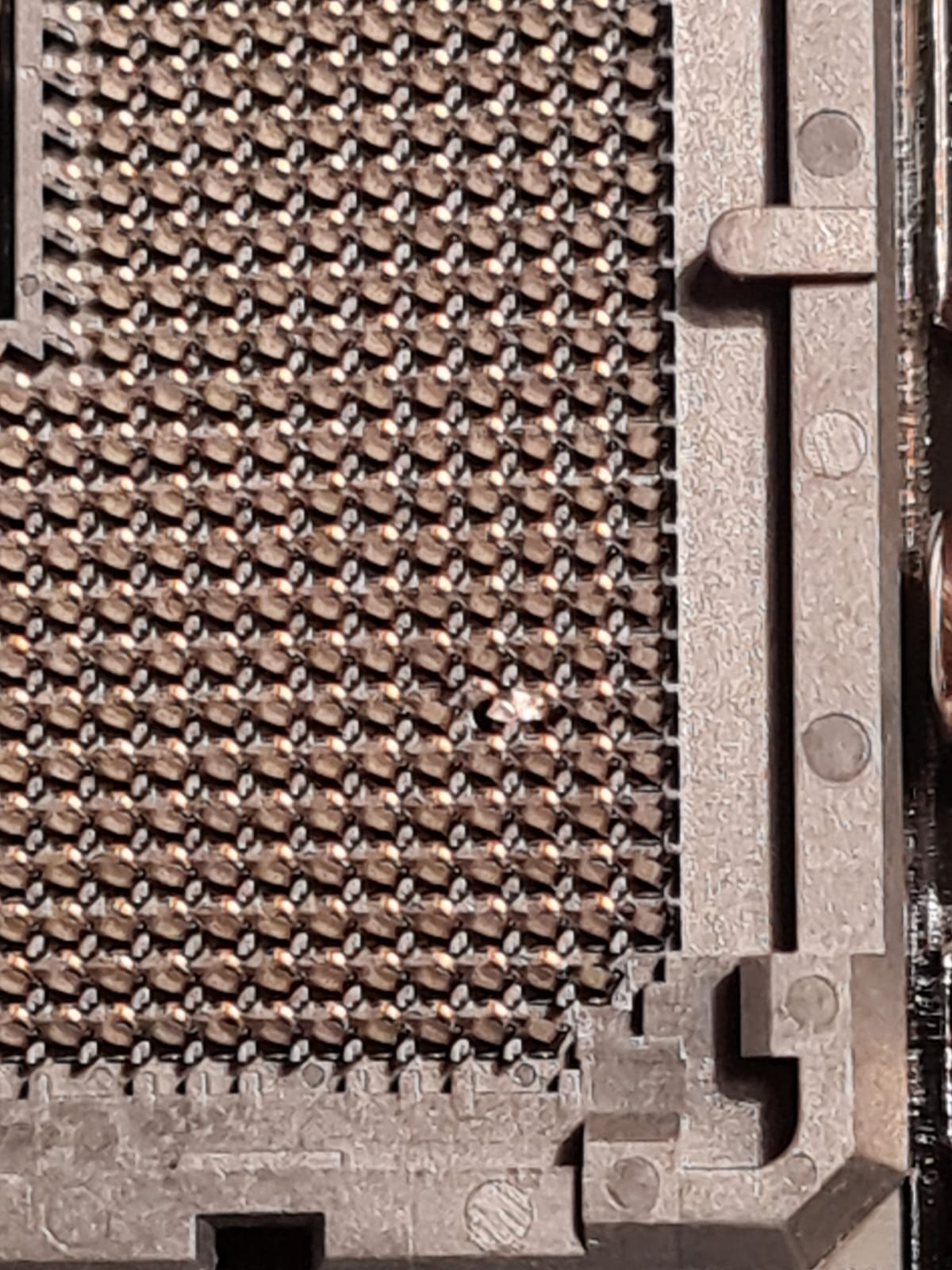

Versuch noch mal scharfe bilder zu machen vom Sockel, Dann kann man vielleicht tipps geben wie und ob du die Pins selbst wieder geradebiegen kannst

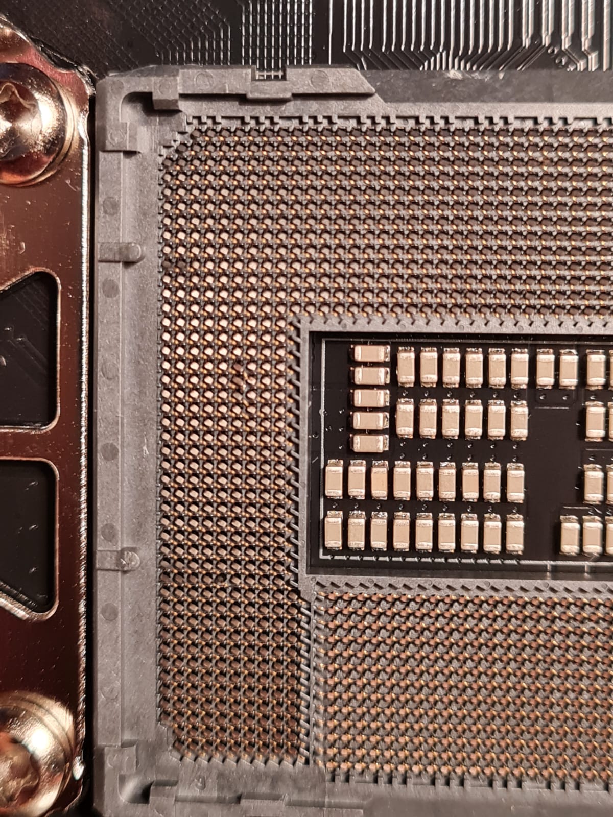

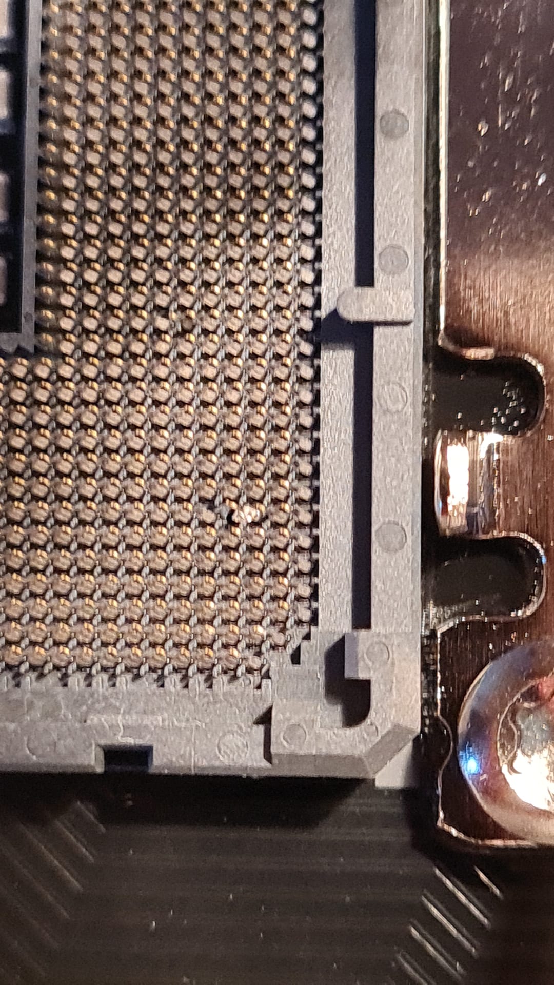

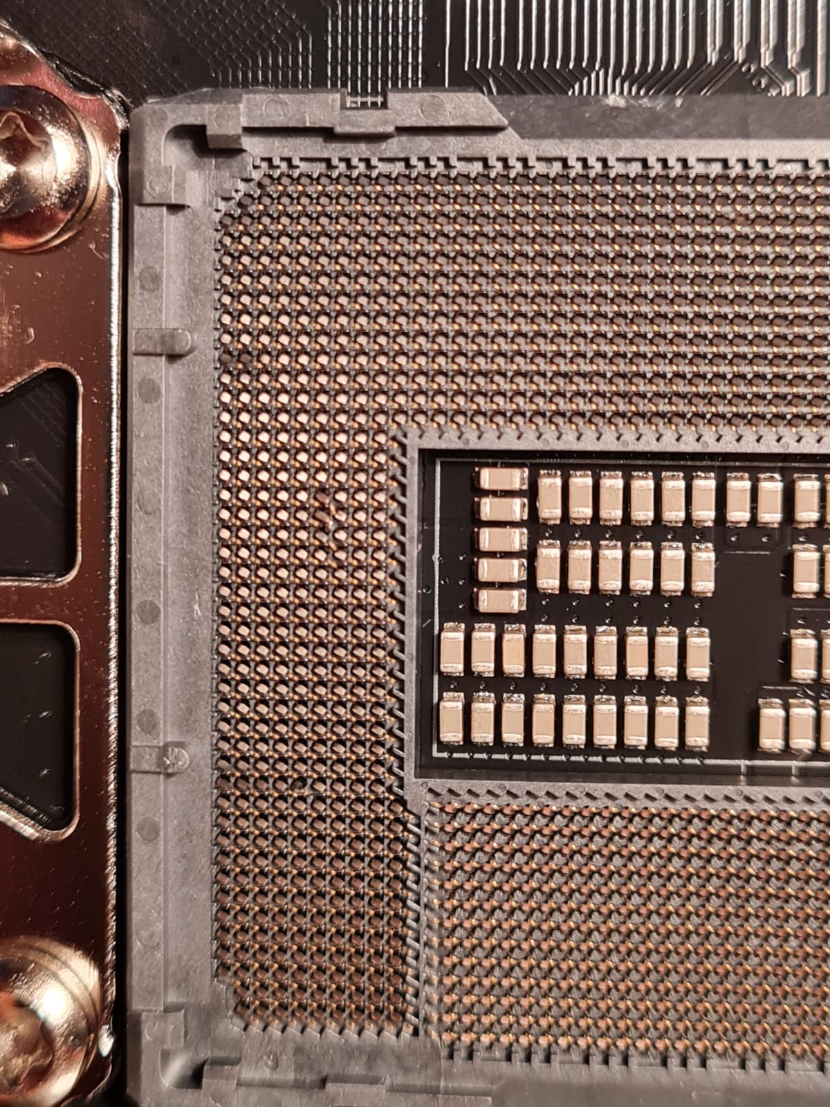

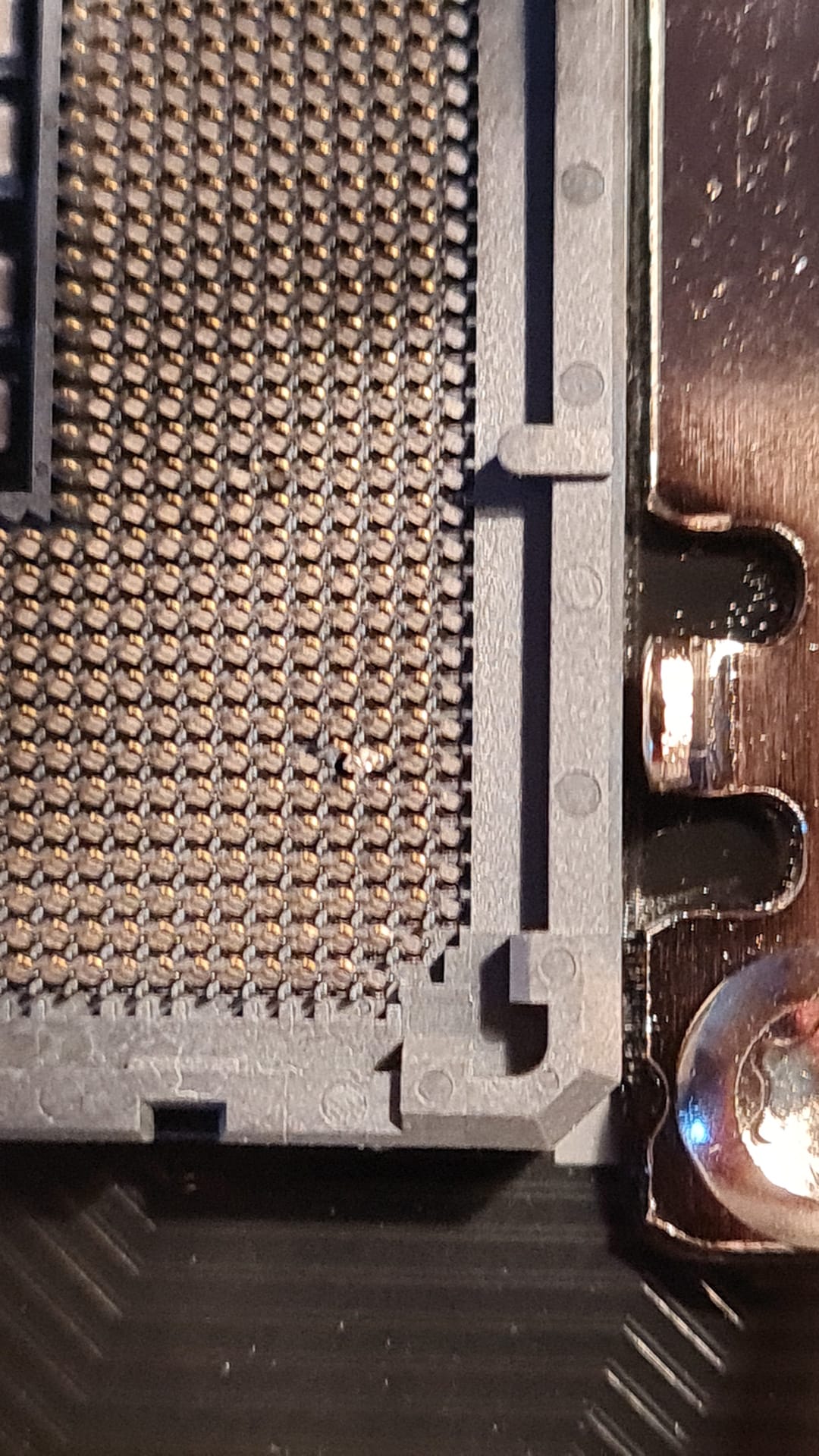

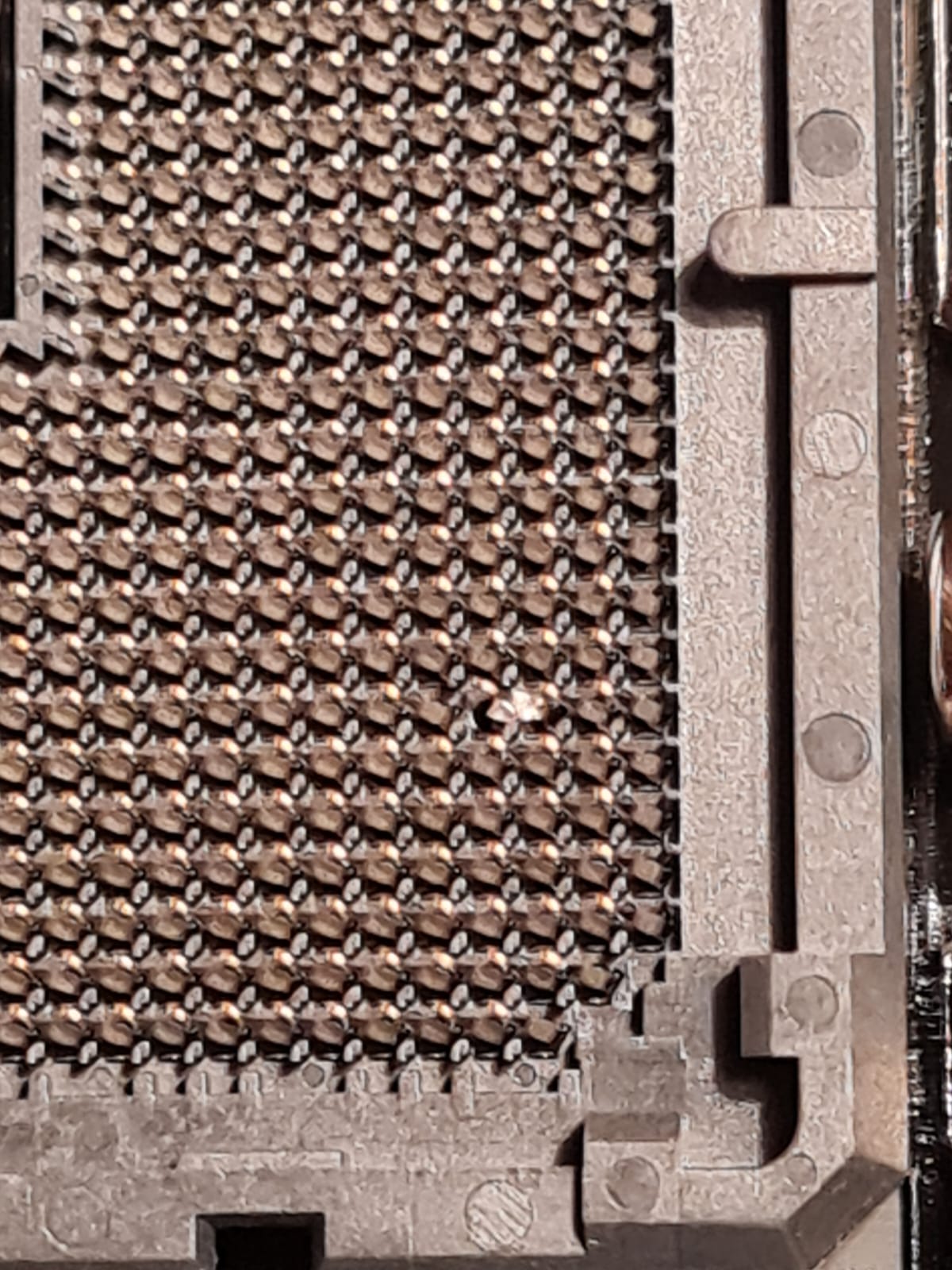

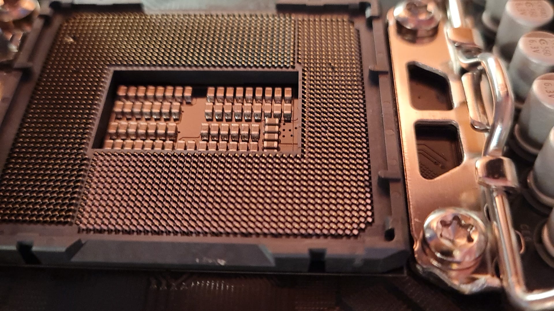

Hier sind dir schärfsten die ich hinbekommen habe.
Wenn du versuchst daran selbst rumzudoktorn, ist die Wahrscheinlichkeit gross wirklich selbst etwas kaputtmachen. Anleitung per Forum hin oder her, ein sauberer HW Tausch ist mMn die bessere Option.
Um es nochmal ganz klar zu sagen: Ja, der Sockel ist defekt, da sind Pins verbogen. Da es aber schon das 2. MB ist, ist es sehr unwahrscheinlich, dass beide so gekommen sind. Bleibt also die Frage, warum die Pins verbogen sind.
Entweder warst du es oder die CPU. Du sagst, du machst es wie im Video, also richtig. Bleibt die CPU.
Marcel1070 schrieb:
letztendlich ist es bei verborgenen pins ja immer eigenschuld
Ja. Aber das ist ne Beschädigung, die passiert nicht unbemerkt, einfach so beim Einlegen. Wenn Dir da ein Schraubendreher (oder Kühler oder was auch immer) drauffällt, dann merkste das. Wenn die cpu verkantet (z.B. falsch rum) ist, o.ä., auch. Und selbst wenn Du die CPU verkantet samt Kühler festgeschnallt hättest, wären nicht mittendrin ein paar Federn krumm.
Reaktionen: Schinken42
Versuchs bitte noch aus anderen Winkeln. An ein paar Stellen siehts weniger schlimm als erwartet aus. Aber ein paar Pins schauen ziemlich übel aus, aus dieser Perspektive. Aber möglicherweise täuscht das.

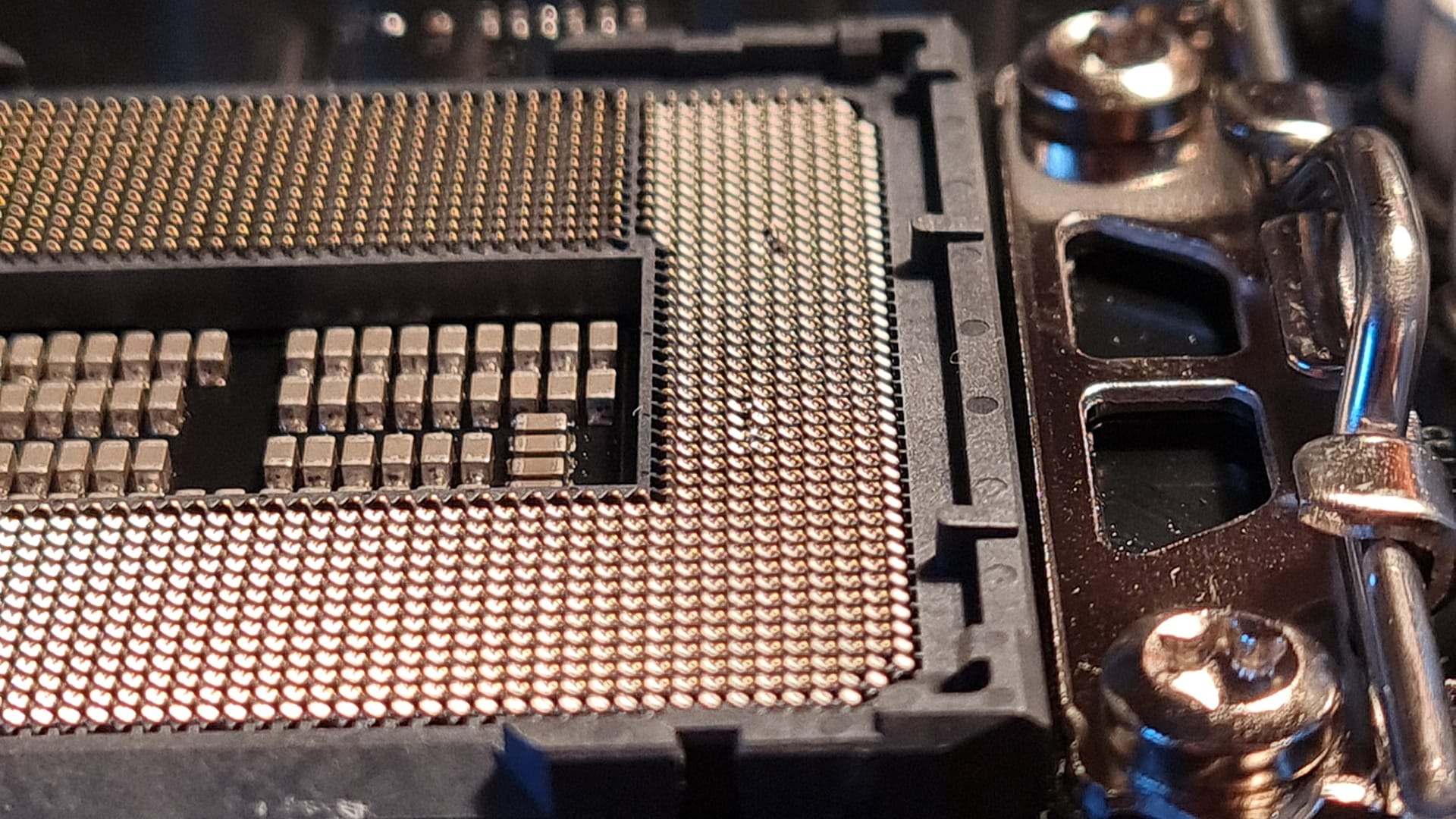

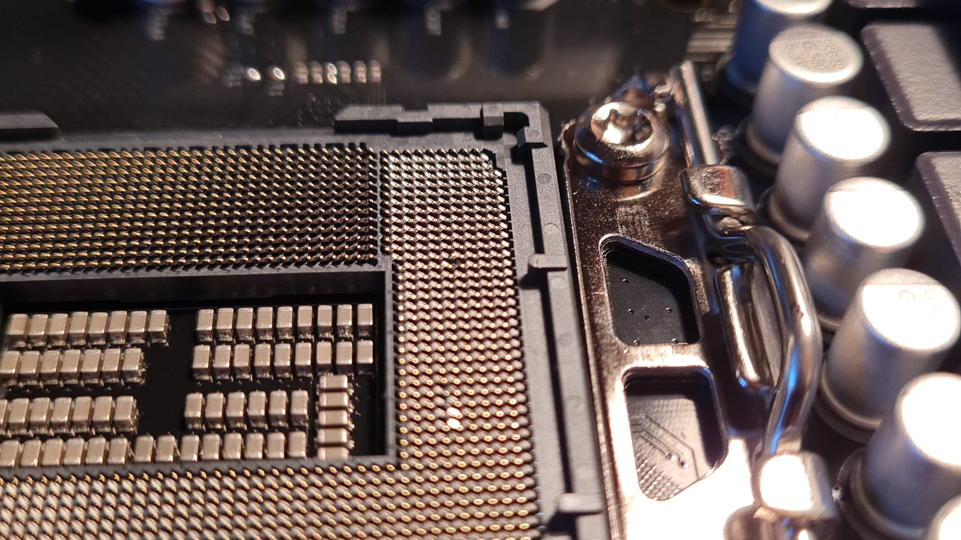

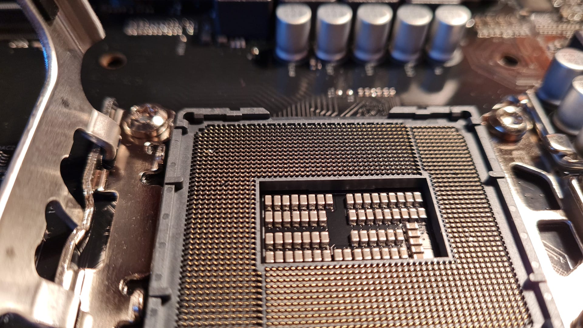

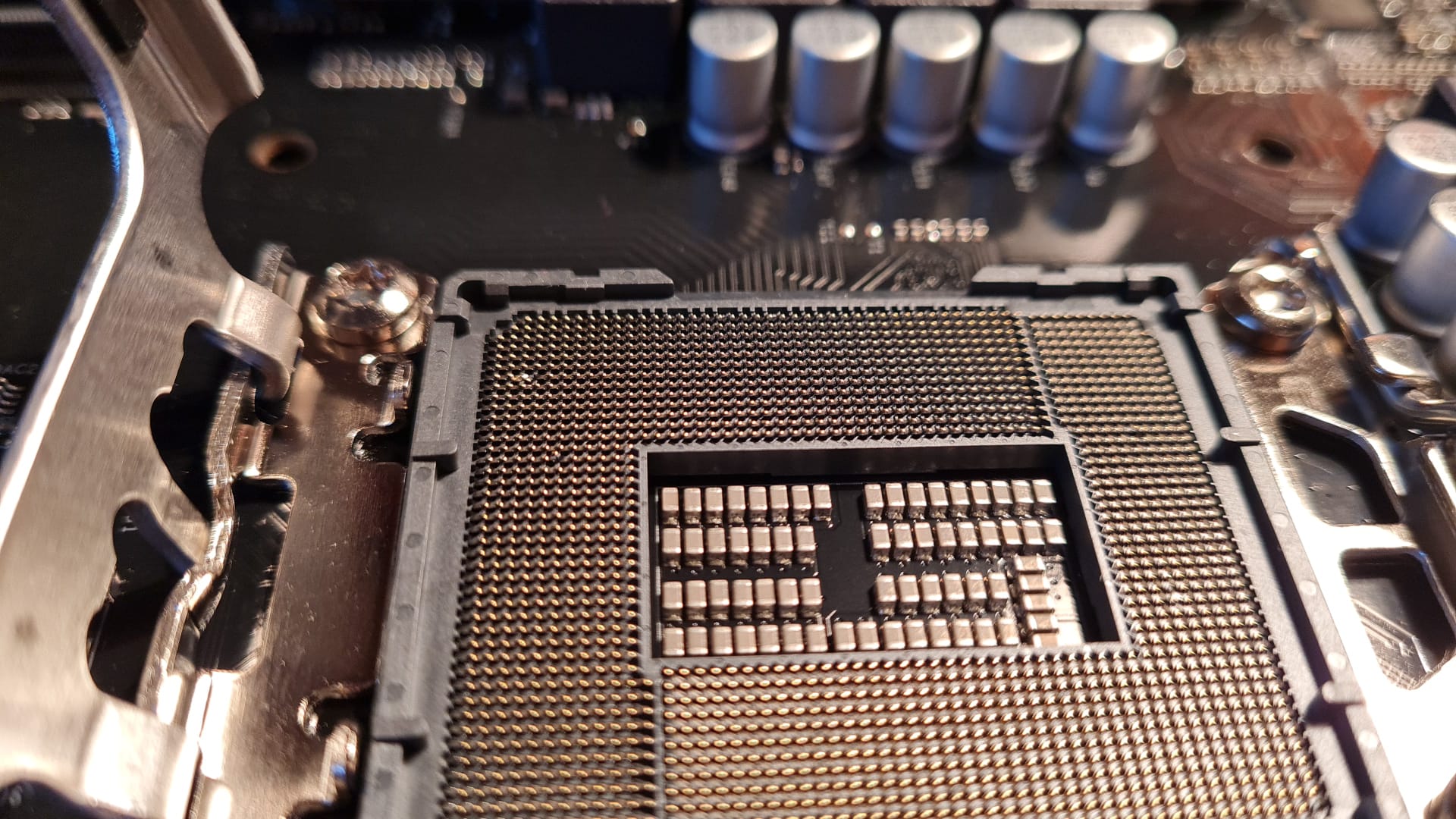

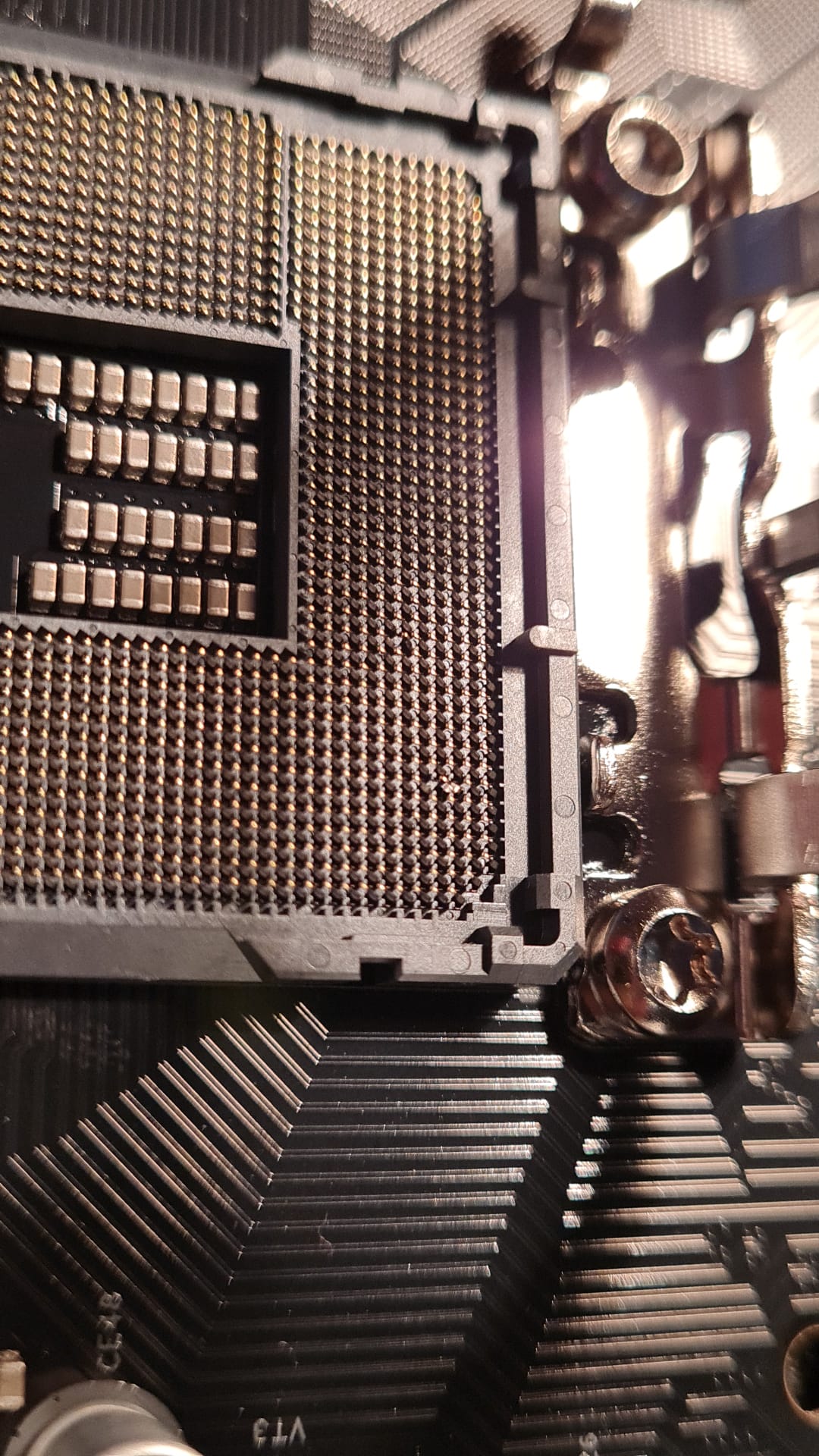

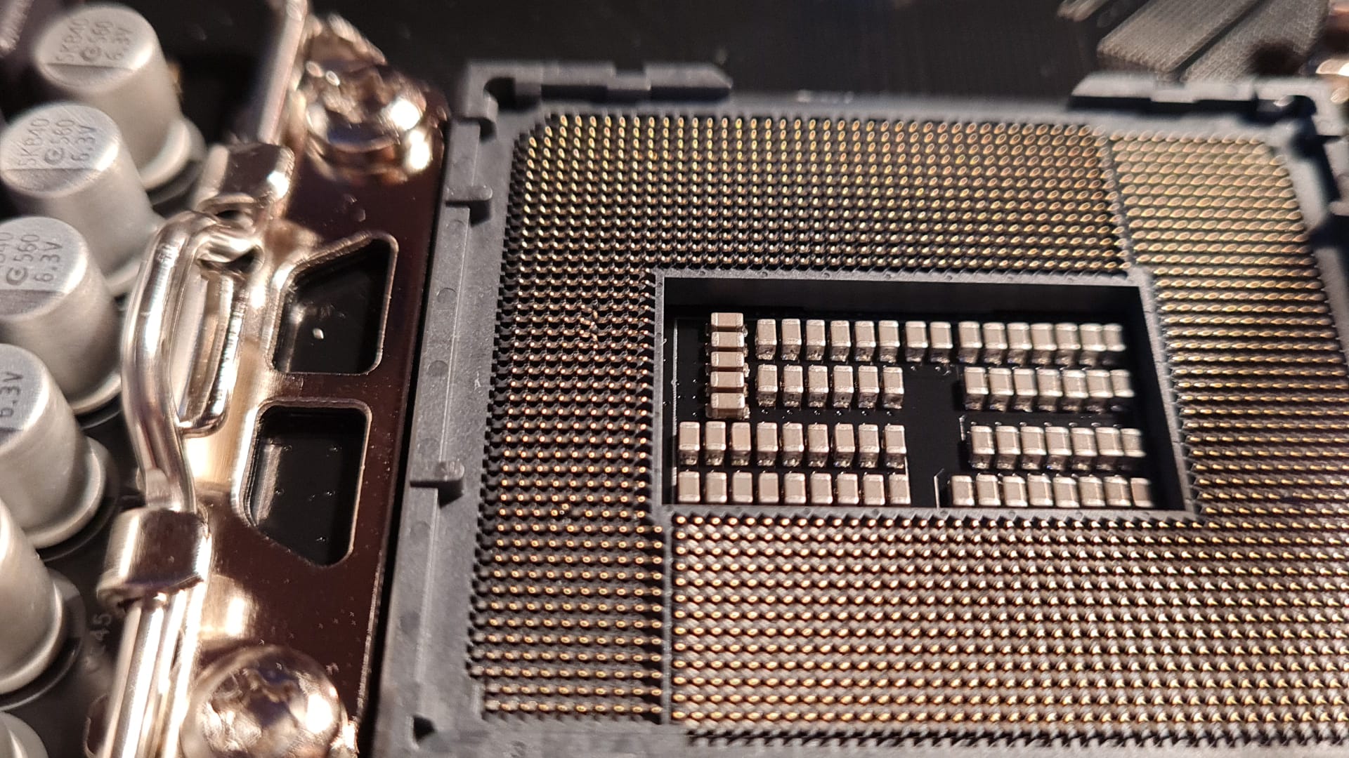

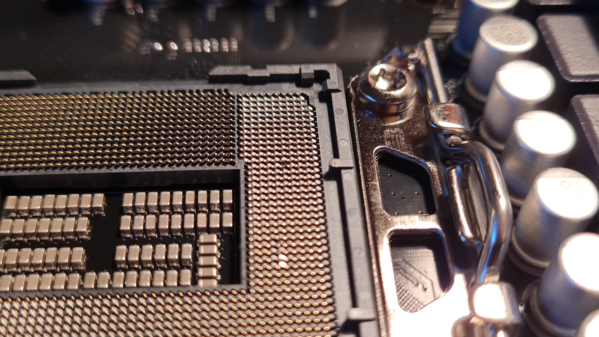

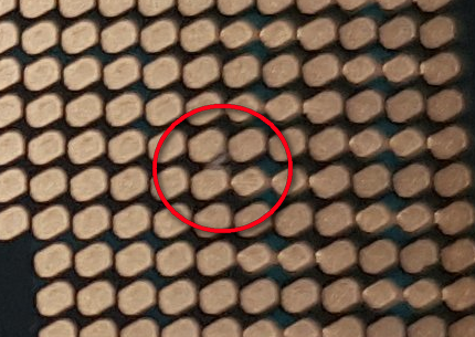

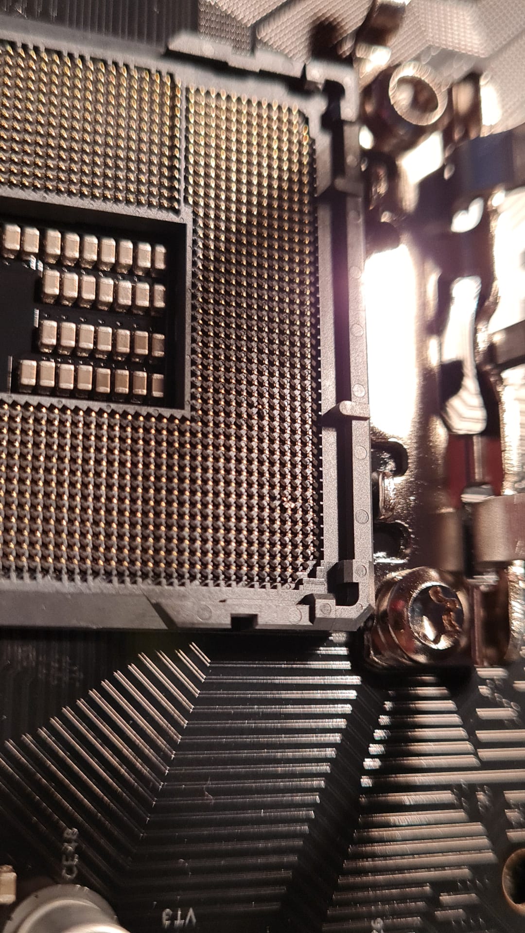

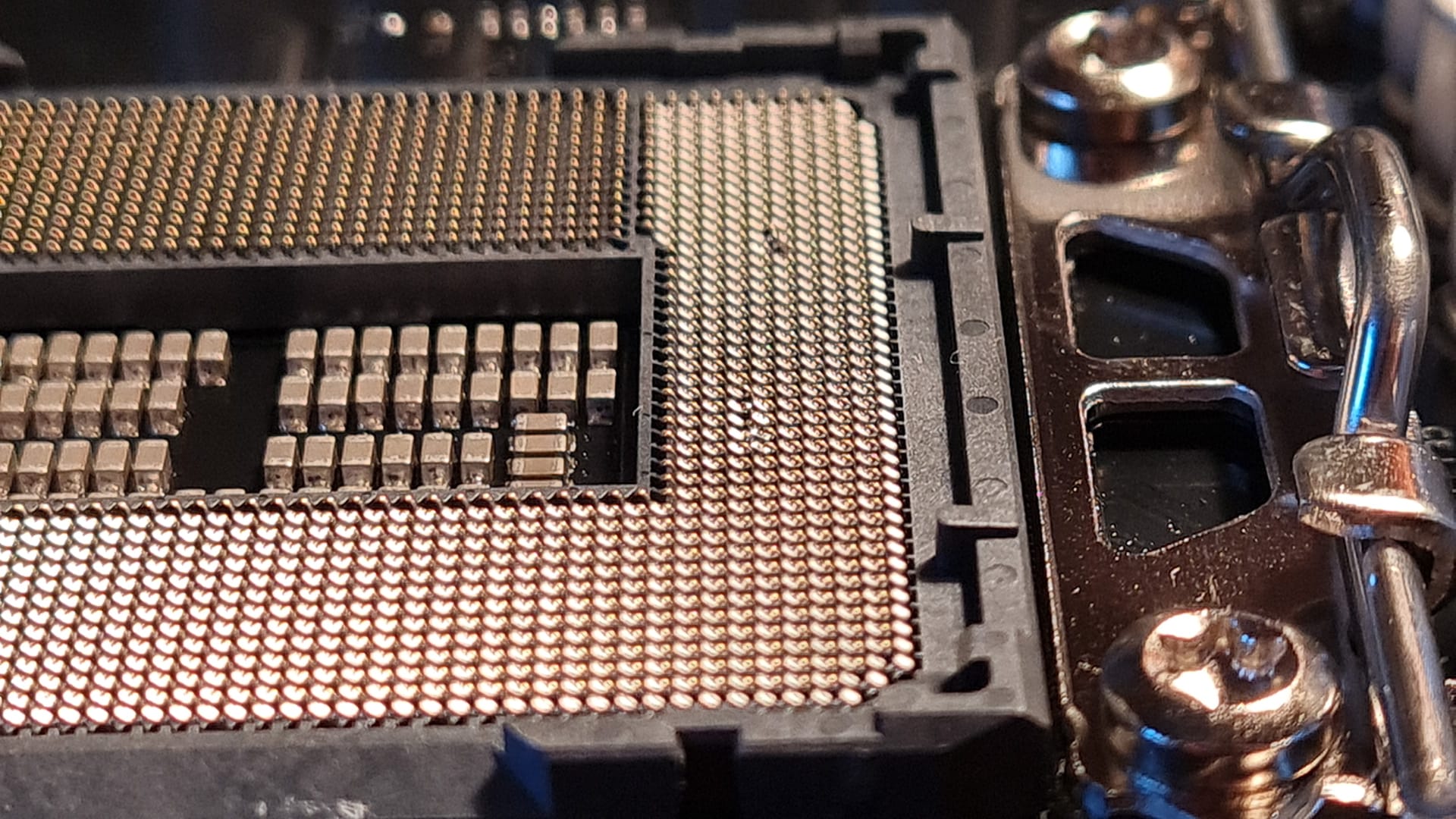

Habe es versucht @bilder. 2 Pins konnte ich auch wieder geradebiegen... min. 1 Pin ist wahrscheinlich gebrochen.
Wie seht ihr das?

unter dem Konto: Lehrgeld verbuchen und bei mangelnder Eignung anstatt selber machen einen PC-Klempner aufsuchen.
jetz mal Hand aufs Herz:
Du hast davor ein Mainboard eingeschickt, wegen defektem Sockel. Sowas kann passieren. Dann hast du ein neues bekommen. Das erste was man doch nach der Erfahrung macht, ist es, dass man den Sockel kontrolliert?
Der war doch wahrscheinlich in Ordnung, oder?
Wie hast du es geschafft, dass soviele Beschädigungen vorhanden sind. Das sieht ja auch, als wär dir die CPU oder sonst was mehrfach da in den Sockel reingefallen. Das eine ist ein richtiger Krater oO
Solche Sockel können noch funktionieren, auch wenn nicht alle Pins heil sind, falls es sich nur um Massepins handelt, die redundant sind und nicht um Datenleitungen. Ist aber schwierig ohne ein Datenblatt das rauszufinden
Ich will ja nichts mutmaßen, aber hier siehts so aus als ob es evtl. etwas geschmorrt hat:
Hier ist auch son komischer Fleck:

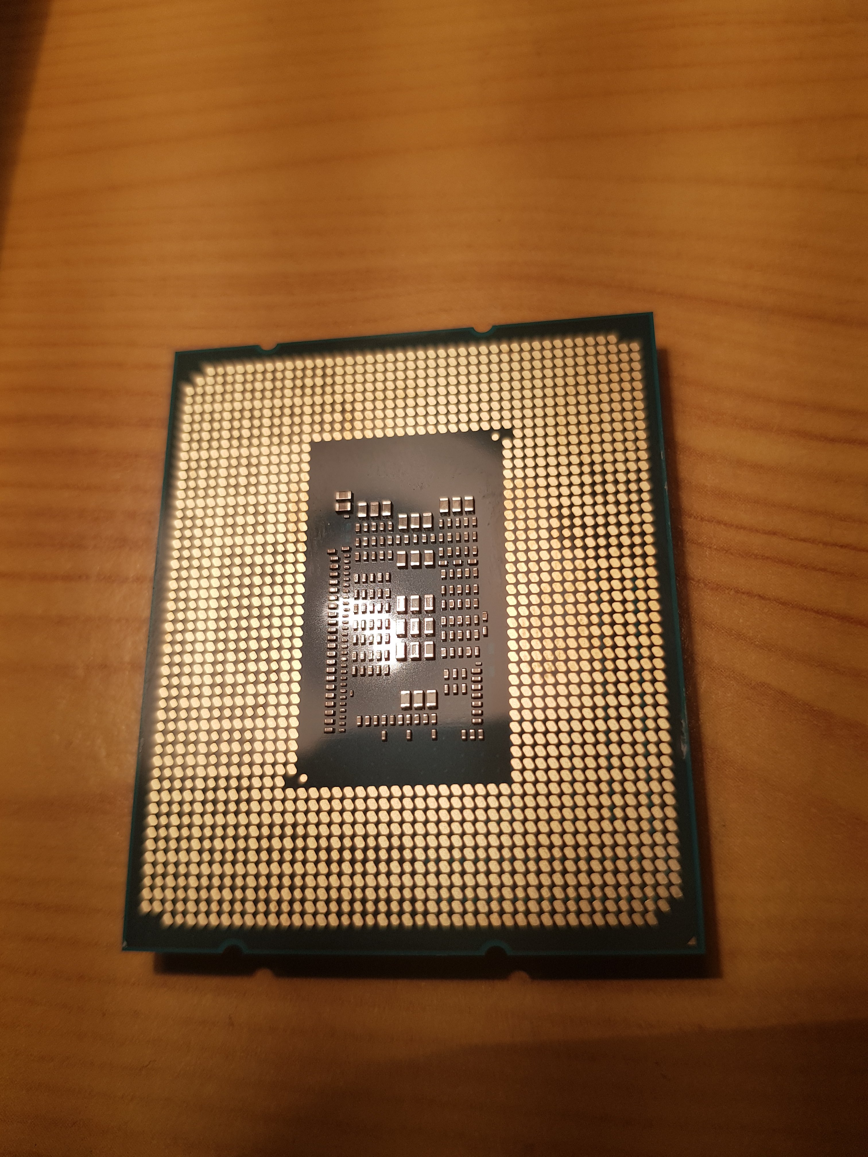

Also könnte es sein, dass es die CPU auch gegrillt hat?

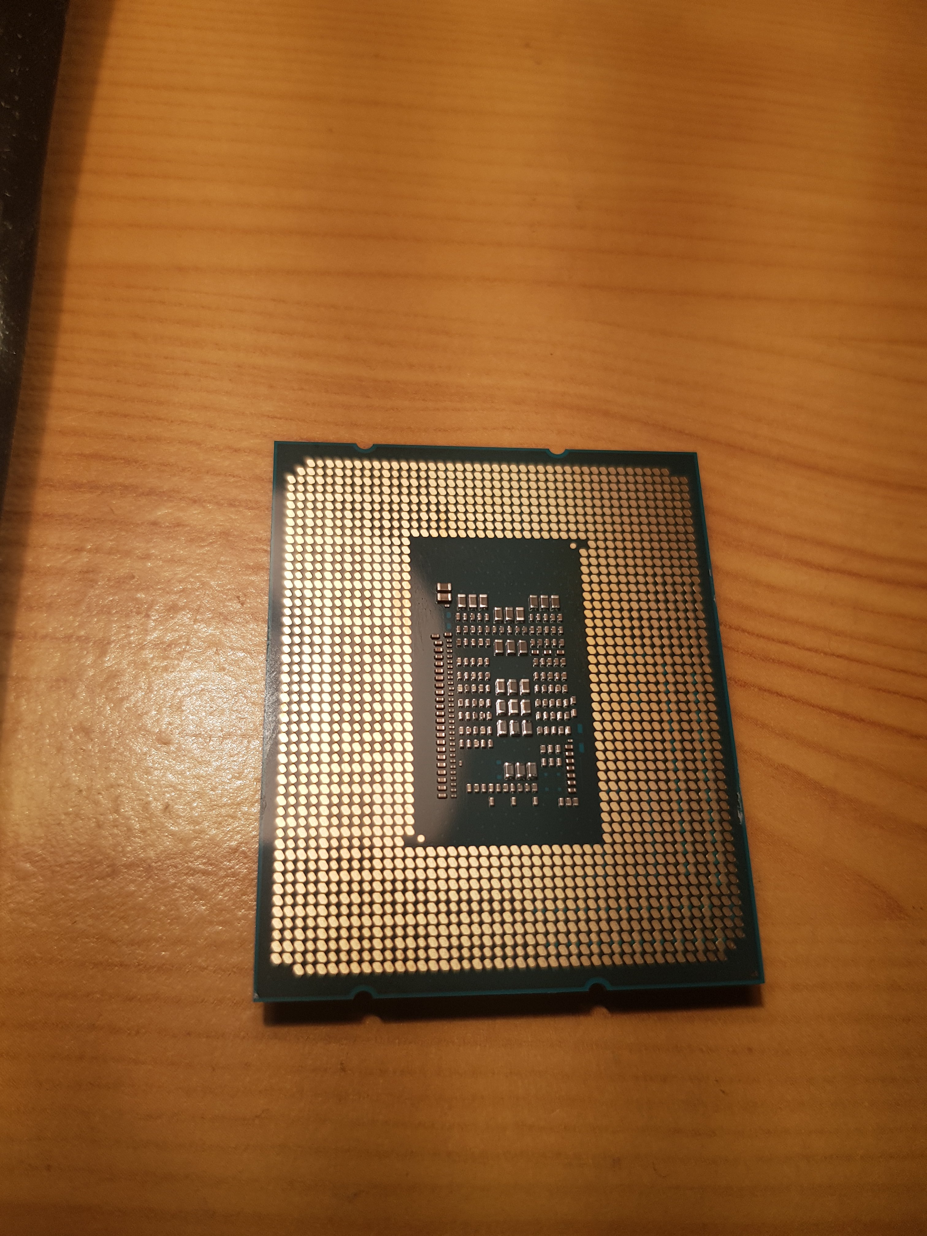

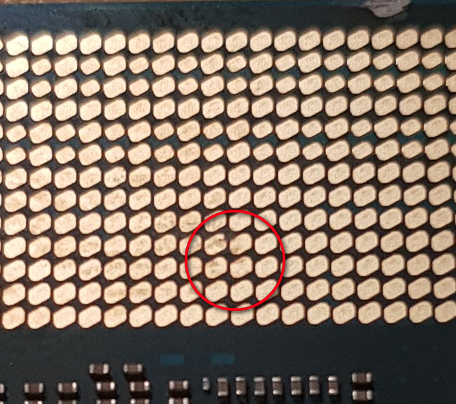

Das kann man jetzt so nicht sagen, dafür sind die Fotos einfach zu schlecht.

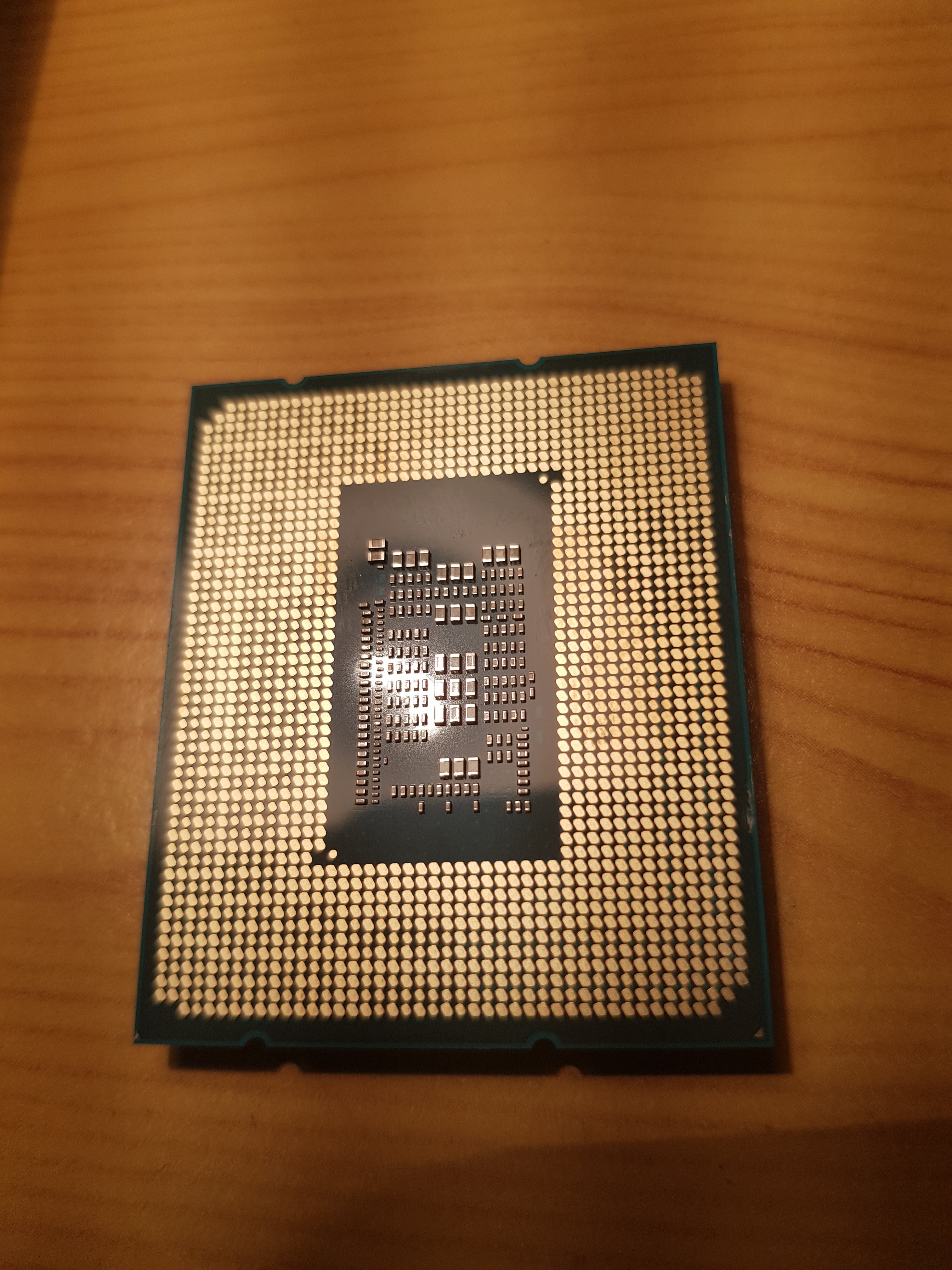

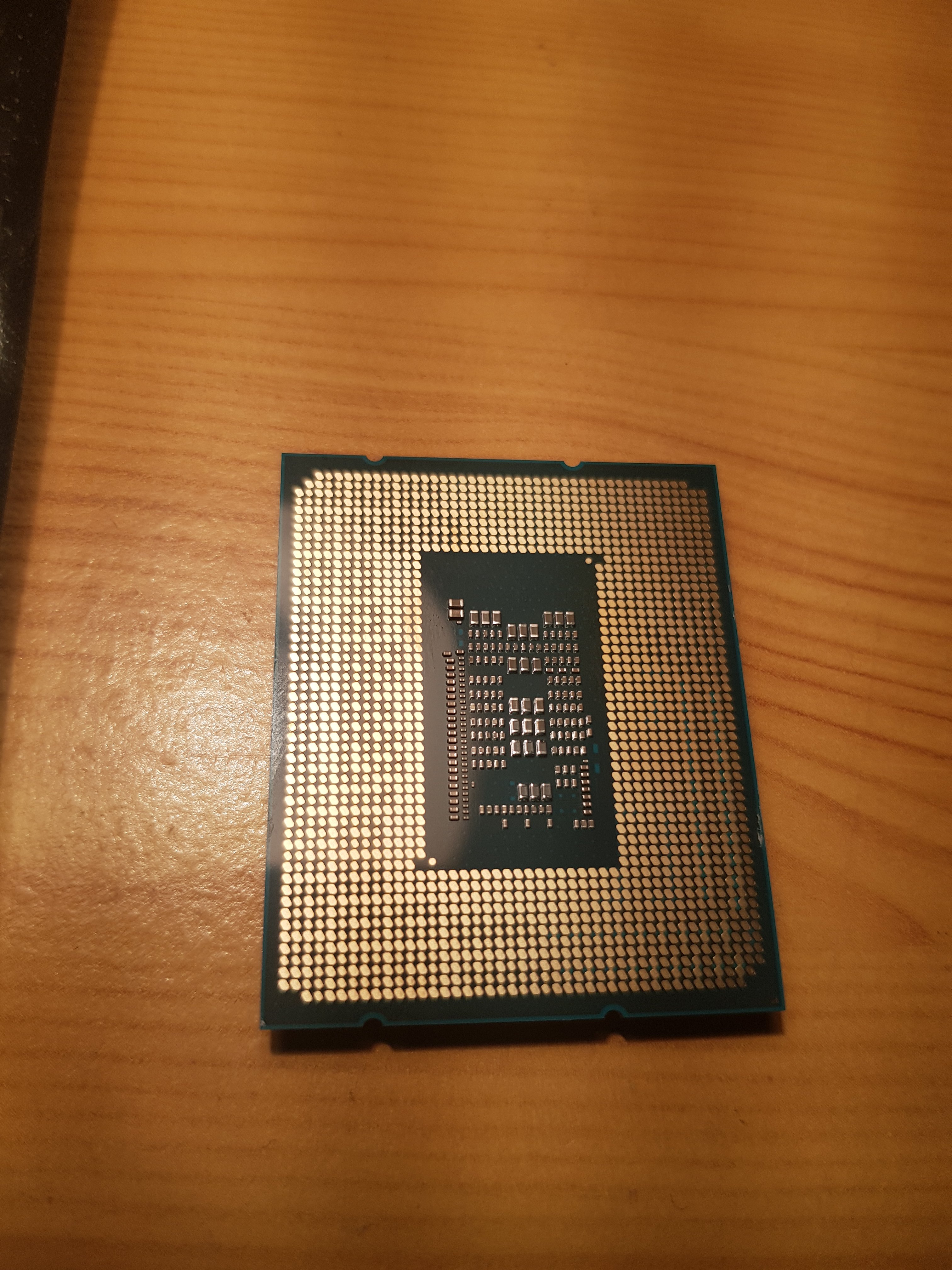

Hättest du jetzt einen ESD Pinsel, oder Bürste zur Hand, würde ich sagen, putz die Unterseite der CPU ab und mach noch mal ein Foto von.

Edit: anbei die Bilder der CPU nach dem abputzen mit zewa (hoffentlich gute Bilder)

Sieht gut aus.
Jetzt noch ein anderes Board und lass dir evtl. von jemanden helfen, der vielleicht eine ruhigere Hand hat.
Ist jetzt nicht böse gemeint.
