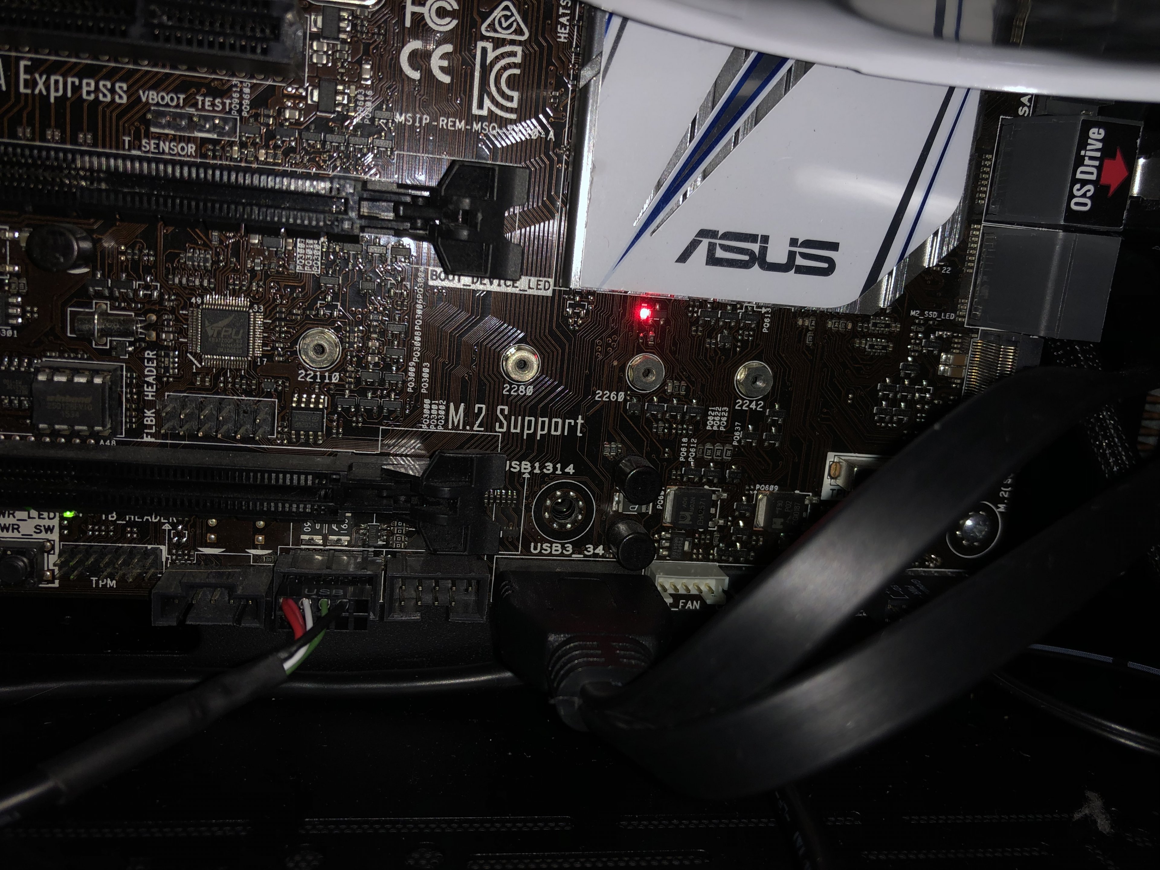

Hi,
Nach dem ich mein pc in ein neues Gehäuse getan habe (um ne aio Kühlung einzubauen habe) ich das Problem, das eine rote led unter den mb Chip leuchtet (siehe Anhang).
Konnte im Handbuch nichts dazu finden... kann mir jemand weiterhelfen ?
Hallo und Willkommen,
Bitte Auflistung der Hardware, vorallem welches Board und am besten Alles ! andere auch.
Des weiteren die üblichen Verdächtigen, alle Abstandshalter fürs MB richtig gesetzt in neuem Gehäuse, Kabel nochmals checken damit alles richtig angeschlossen ist.
LG Jens
yxman schrieb:
Steht doch sogar dran, Boot Device Led
...stimmt, hab eher nach der Bezeichnung vom Board gesucht:cool_alt:.
Schau mal ob deine Startplatte richtig angeschlossen ist ?! Kabel tauschen evtl.
LG Jens
Hi,
Es geht schon wieder, hatte jetzt noch mal die Stecker gescheckt und es läuft wieder :-)
Im Handbuch stand was über nen paar LEDs aber nicht über die, die geleuchtet hatze
