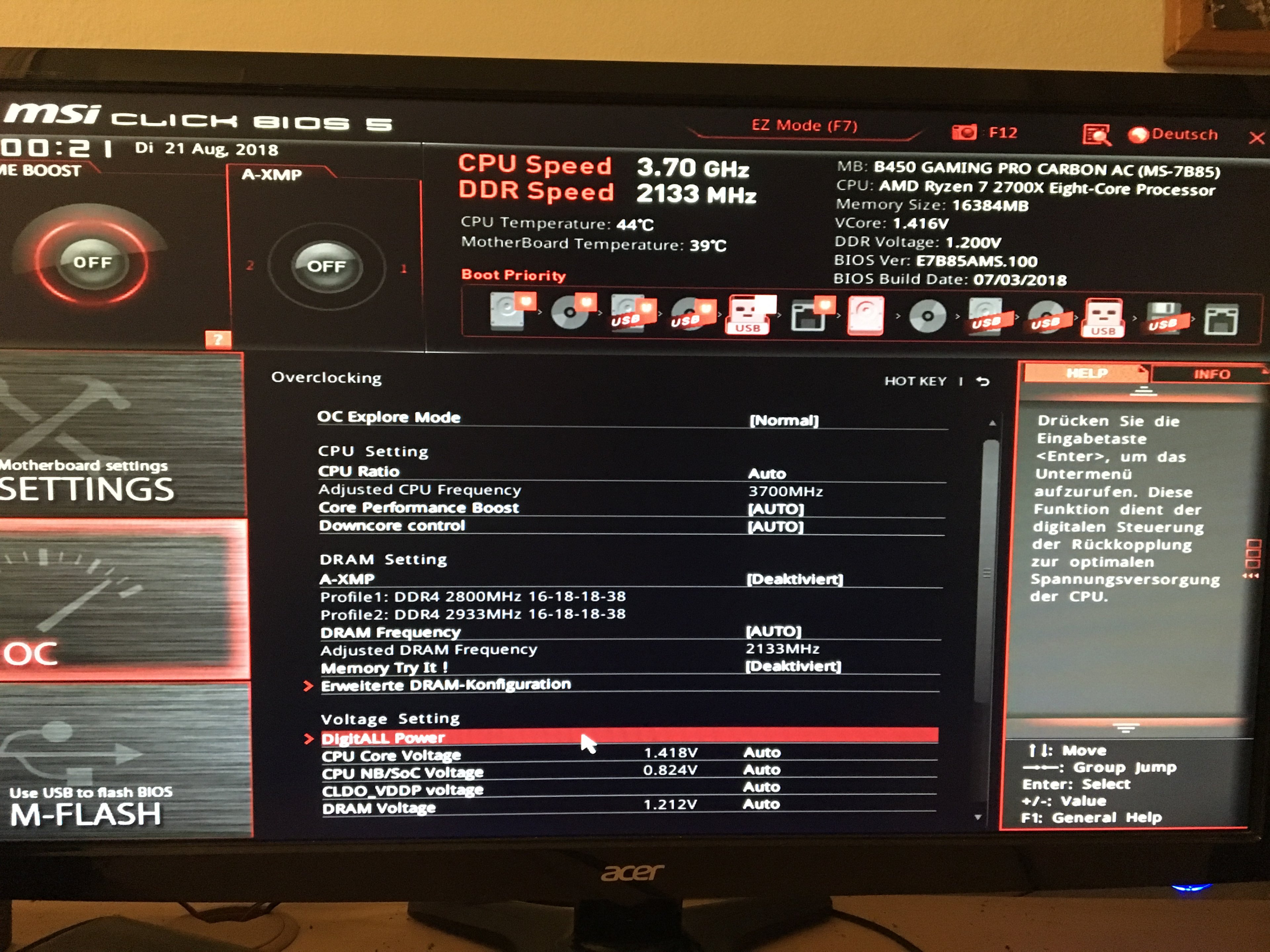

Also ich bin grad im Bios, oben links steht msi click bios 5, falls das die version sein sollte.

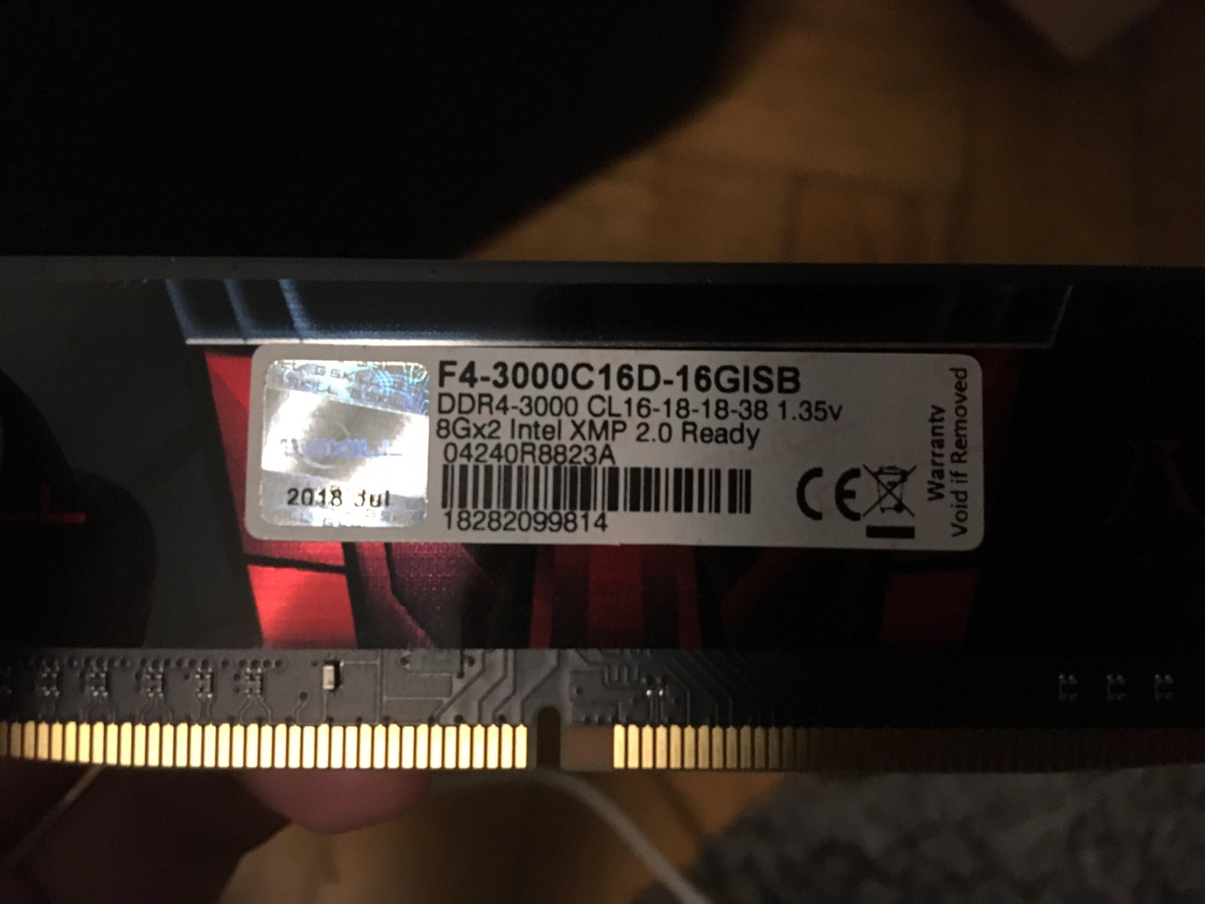

Ich überprüf grade ein paar Werte, und mir ist aufgefallen das die DRAM Voltage auf 1.212V läuft aber auf dem RAM Riegel 1.35V steht, kann das ein Grund sein? Ich habe nämlich im Internet auf der Suche nach Lösunge gelesen, dass es gut möglich sein kann das die RAM einen anderen Spannungs- und Megahertz-Wert haben als im Bios eingestellt.

@M6500
Ja habe ich auch gerade gemerkt das meine RAMS mit 2133MHz laufen, hab eigentlich zuerst gedacht das die G.Skill RipJaws V DIMM Kit 16GB, DDR4-3200 , mit 3200MHz laufen würden, wöfur steht denn sonst am schluss "DDR4-3200", aber trotzdem steht auf dem Sticker der auf dem Riegel ist 1.35V
Manuell auf keinen Fall die DDR4-3200 Mhz setzen ! Über D.O.C.P. ist's schon möglich, fragt sich nur wie lange,
immerhin isses ja trotzdem OC.
Probieren kann man es, ist aber Hynixspeicher, also recht wahrscheinlich dass er nur mit maximal 2933MHz läuft.
Setz den A-XMP auf Profil 2, dann hast du deine 3000 Mhz, so wie es sein soll.
