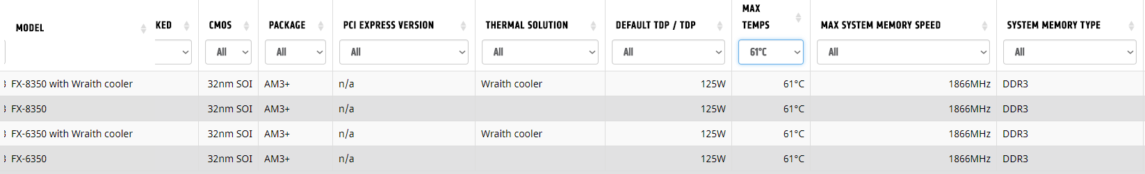

Quelle: https://www.amd.com/en/products/spe...,206,191,166,161,156,151,141,2251,136,126,121
Da wie gesagt mein FX ab 63°C anfängt den Takt runterzufahren und rumzickt, denke ich wirst du mit deinen 70°C hart an der Grenze sein.

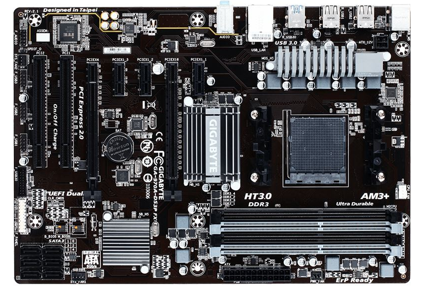

Ich bin jetzt in Sachen älterer AMD CPUs nicht der Hirsch, aber bietet sich dieses MoBo überhaupt für den Einsatz eines Tower-Kühlers an? Ich weiss nur vom Hörensagen, dass es bei den FX-Boards auch ab und an Probleme mit dem Überhitzen der Spannungswandler gab und sich dann dort evtl. ein Top-Blower sogar besser eignet.
Reaktionen: unamed100

Der Bulldozer FX-8350 hat eine EST von 61° C, darüber findet grundsätzlich eine physikalische Notabschaltung statt (Emergency Shutdown-Temperature). Er kann somit schon physikalisch gar nicht solche Temperaturen wie +70° erreichen … Ist also ohne Zweifel ein Auslesefehler.
Zum Thema; Der Rechner respektive die Spannungswandler werden mal wieder überhitzen (Testweise mal … anfassen?
), weil der Kühler, welcher für den FX 8350 ohnehin nicht der richtige ist und auch generell nicht überragend, die Spannungswandler nicht mitkühlt. Da darf ich Dir mal den Scythe Shuriken Rev.B empfehlen. Rein, für gute Lüftung sorgen und gut ist.
Und schau einmal, daß Du die ganzen Optionen für Turbo-Core und Ähnlichen Quatsch im BIOS (aktuell?) deaktivierst. Diese damaligen Boards von Gigabyte, Asus & Co übertakten den Prozessor gerne schon einmal von Haus aus auf deutlich über +4,3–4,5 GHz. Braucht erstens Keiner wirklich und sorgt ohnehin nur dafür, daß die VRMs unnötigerweise am kochen sind (da mal wieder zu schwaches Phasen-Design).

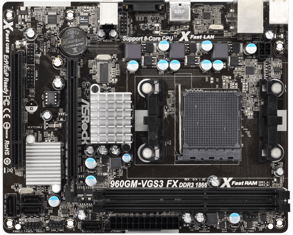

schiz0 schrieb:
Sieht bei diesem Board besser aus, als bei dem "Brett" worauf mein FX läuft. Den ollen FX wird halt schnell warm. …
