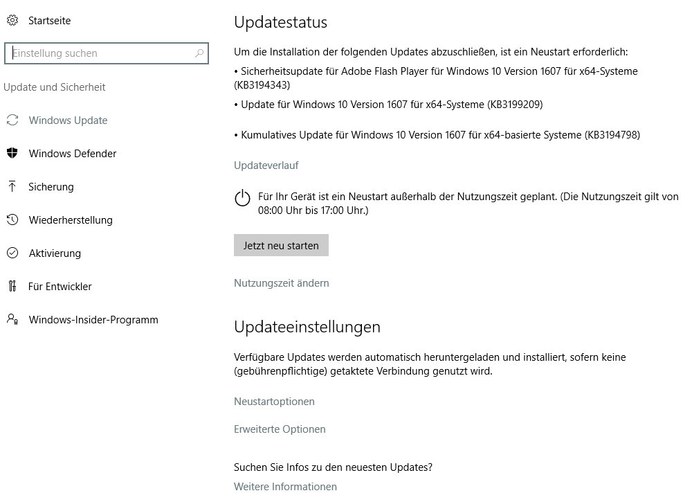

Welches Update es war....wo finde ich die Informationen?

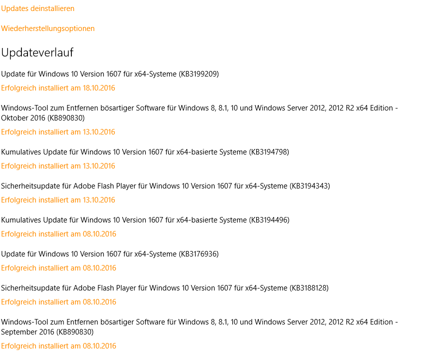

Start -> Einstellung -> Update und Sicherheit -> Updateverlauf,
so sieht es bei mir aus, Win 10 Home Edition,

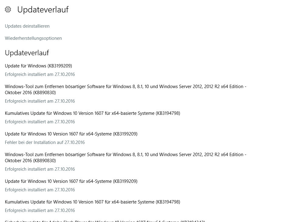

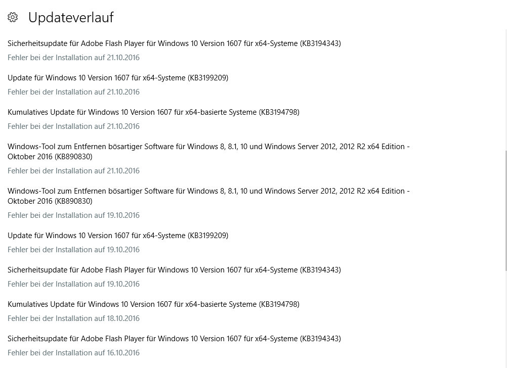

Jau, danke!
Jetzt sehe ich, daß scheinabr viele Updates fehlgeschlagen sind. (?)
Ich habe ein paar screenshots angehängt.

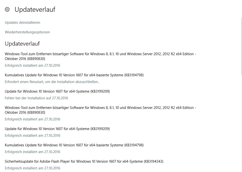

Genau das Update kb/3199209 ist wieder fehlgeschlagen, nachdem ich einen Neustart gemacht habe. Jetzt habe ich auch wieder diese Probleme. Schade das man bei WIN 10 updaten muß.
Gibt´s eine Lösung für den Fehler?
So, ich habe es nun manuell installiert. Bisher einen Hänger gehabt, momentan läuft es aber....
Nachdem der PC durch die updates wieder unbrauchbar geworden ist, habe ich von WIN10 genug.
Ich kann ja nicht jedesmal eine Systemwiederherstellung machen.
