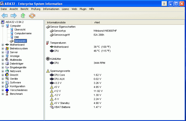

Ich hänge mal ein Screenshot von meinen Spannungswerten an, kenne mich da leider nicht mit aus,.
MfG
NiveaGirl82

hast du übertaktet oder undervolted? daran kann es nämlich auch liegen. Sitzt der Kühler richtig auf deiner CPU? Wie sind die Temperaturen nach dem Absturz? Probiers mal im Bios mit default settings!
MfG Kim
