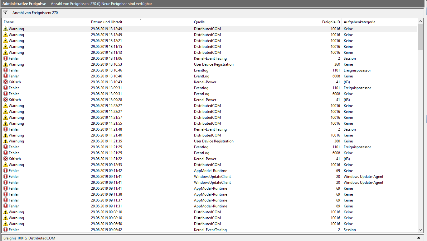

Also er lief jetzt mit 11.4 bei AMD ohne Probleme die ganze Woche und heute ging es wieder mim Abstürtzen los
hier mal das ereignisprotokoll, weiß nicht ob das hilft

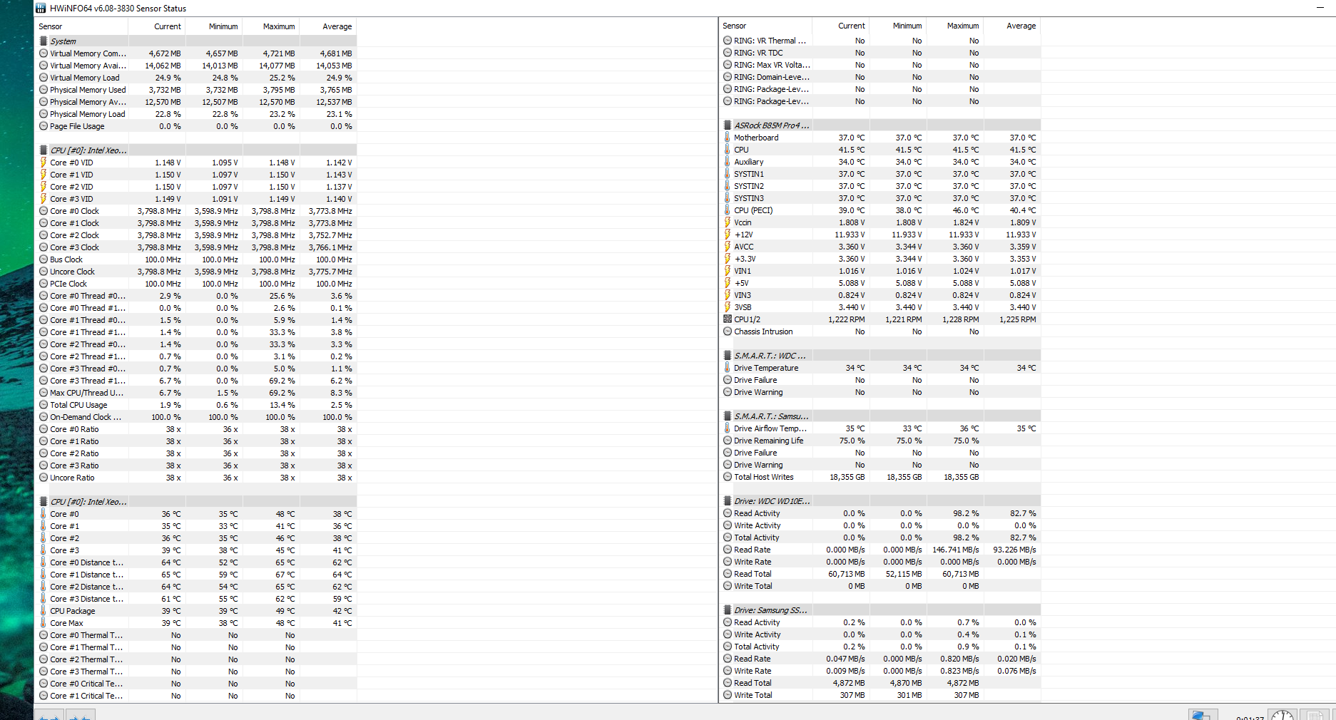

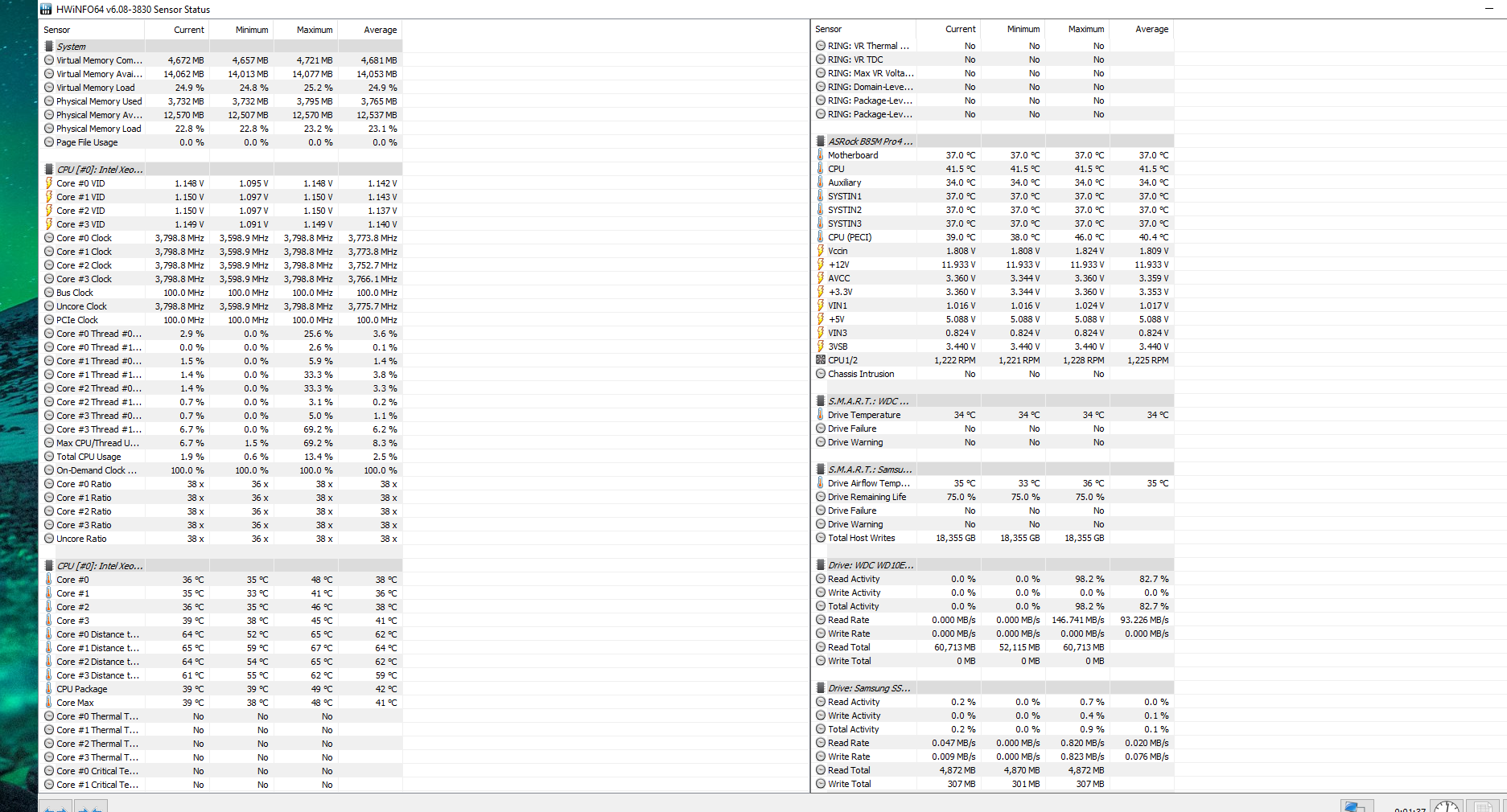

Wie warm werden die:
https://www.computerbase.de/downloads/systemtools/hwinfo/?

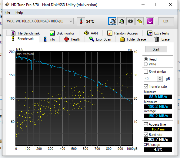

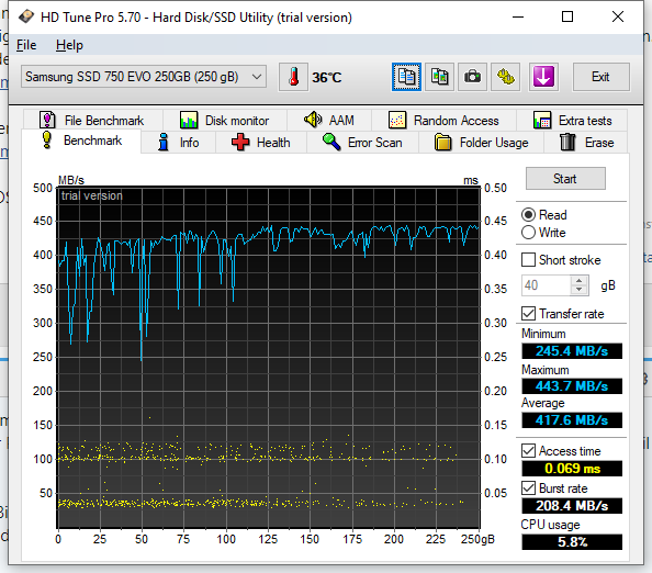

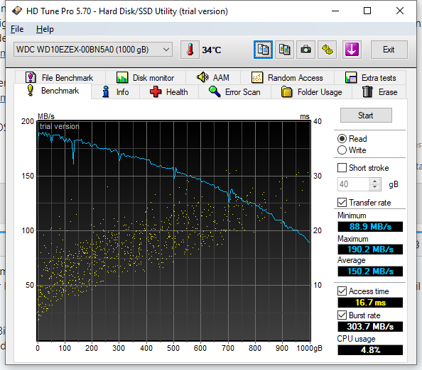

Zeig uns mal den Screen "Benchmark" der Platten hiervon:
https://www.computerbase.de/downloads/systemtools/festplatten/hd-tune/.

Keine Ahnung ob das die richtigen Temperaturwerte sind

Die Datenträger sinds nicht. Richte Dich drauf ein dass ein neues Netzteil her MUSS, bei der Vielzahl der individuellen Fehler im Ergeinisprotokoll kannst Du schwer davon ausgehen dasses auch tatsächlich dran liegt.

Also inzwischen ist der Fehler der Auftritt immer der selbe.
Es ist der Kernel-EventTracing 2.
Beim Starten der Sitzung "CldFltLog" ist der folgende Fehler aufgetreten: 0xC0000022.
Das kommt immer wenn er sich aufhängt.
Was kann man dagegen machen?

"CldFltLog" gehört zu OneDrive, dass dieses Ereignis nicht mehr erscheint, muss man Einstellungen
ändern in OneDrive. Oder du deinstallierst OneDrive komplett wenn du es nicht benötigst.
Auf jeden Fall fürt das, was mit diesem Erignis (CldFltLog ) zusammenhängt nicht zu solchen Problemen wie du sie hast.
