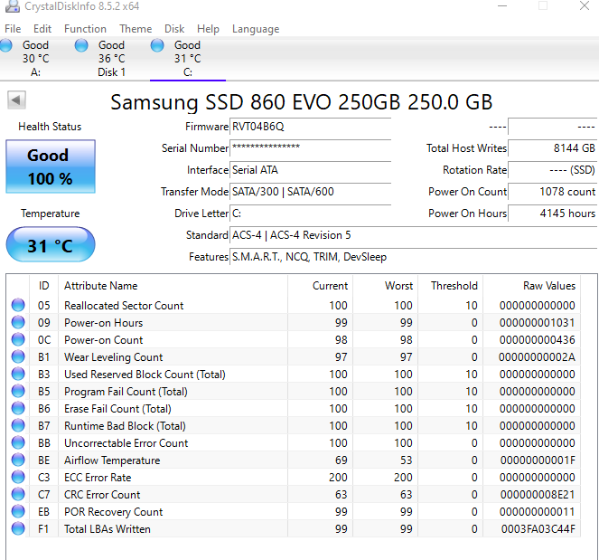

Ansonsten kann es auch eine defekte Festplatte sein, wobei die Samsung SSDs sehr selten kaputt gehen.

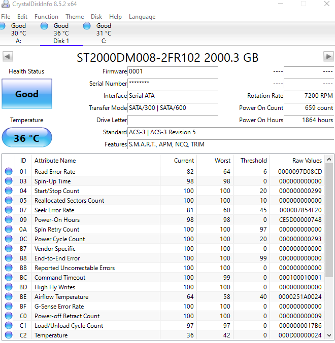

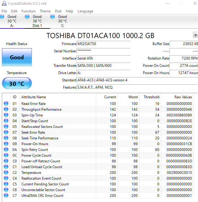

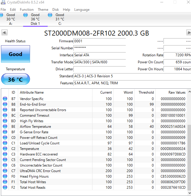

Wie sind die Werte bei CrystalDiskInfo von den beiden 2TB HDDs ?

Also die eine hat doch nur 1TB aber das macht ja keinen Unterschied. Ich habe mal die Werte als Screenshots angehangen.

Kann auch ein kaputtes SATA Kabel sein.
