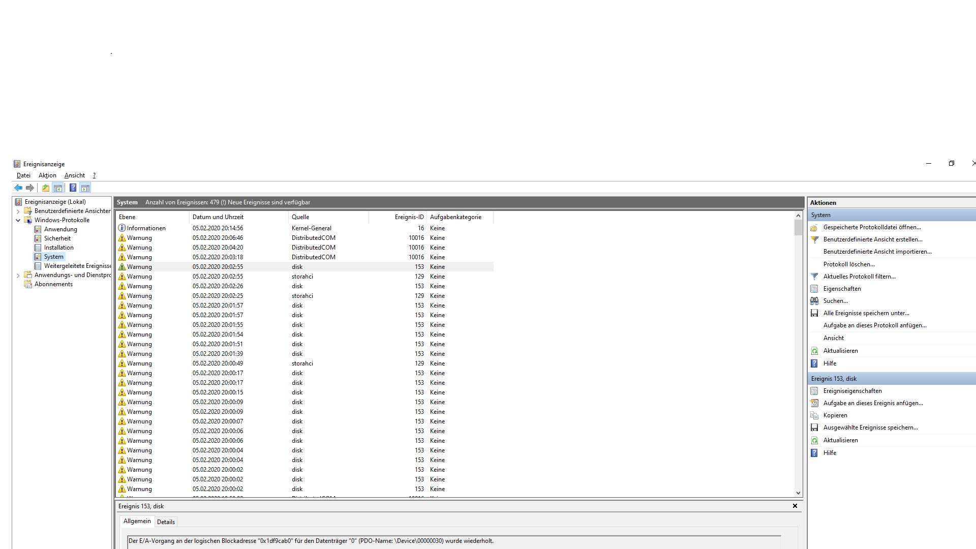

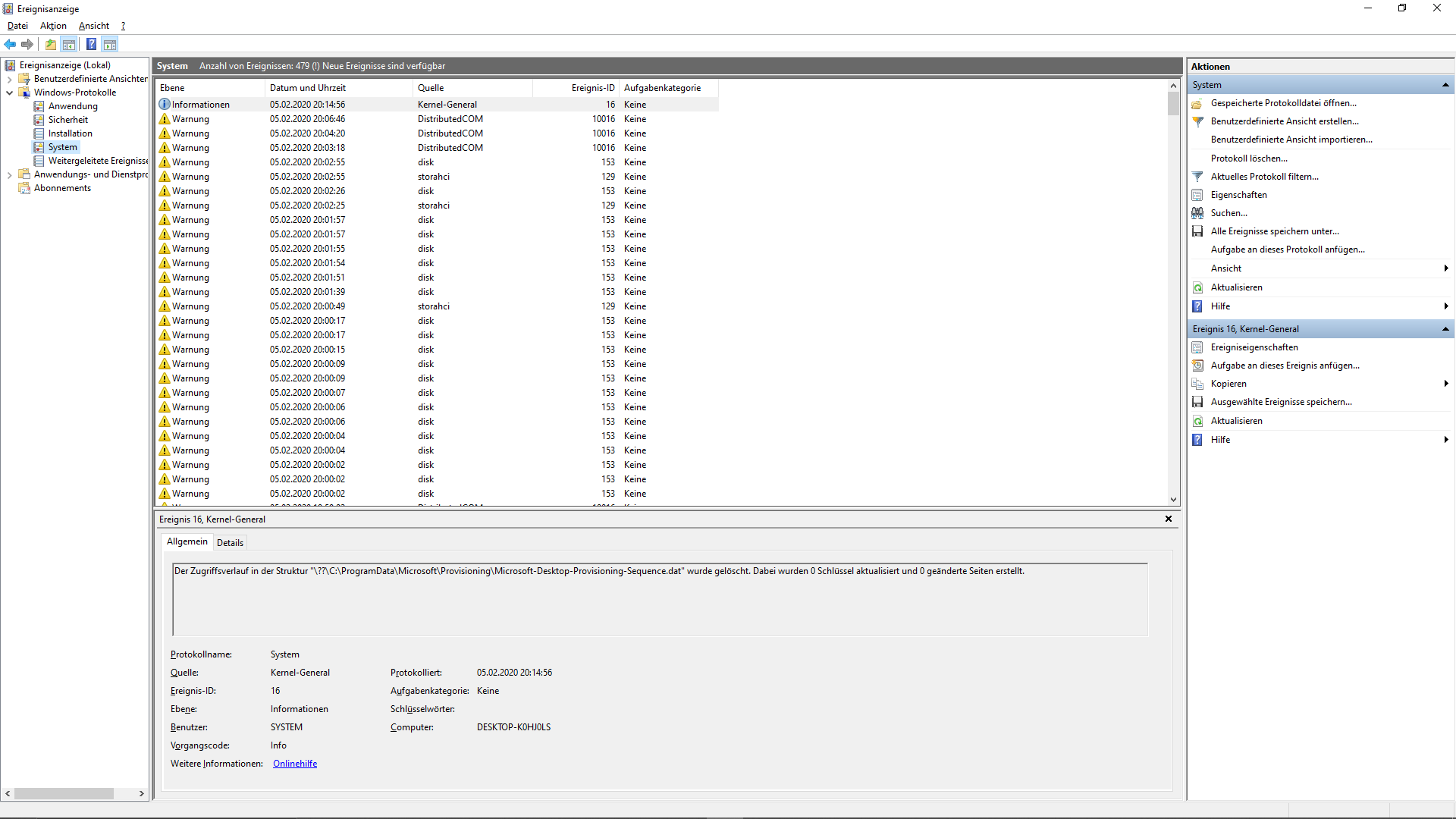

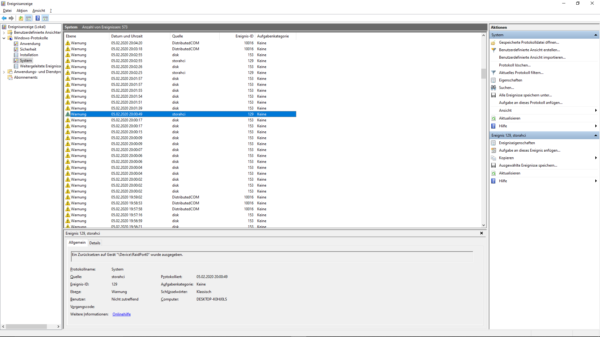

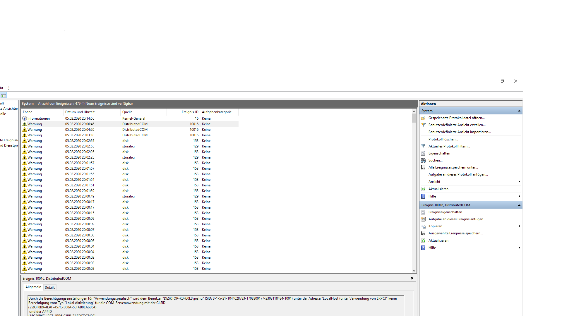

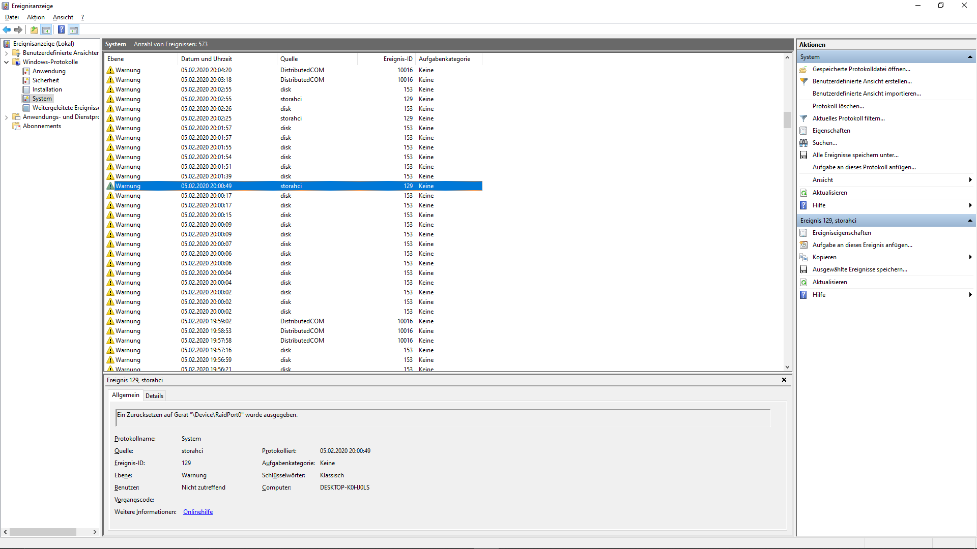

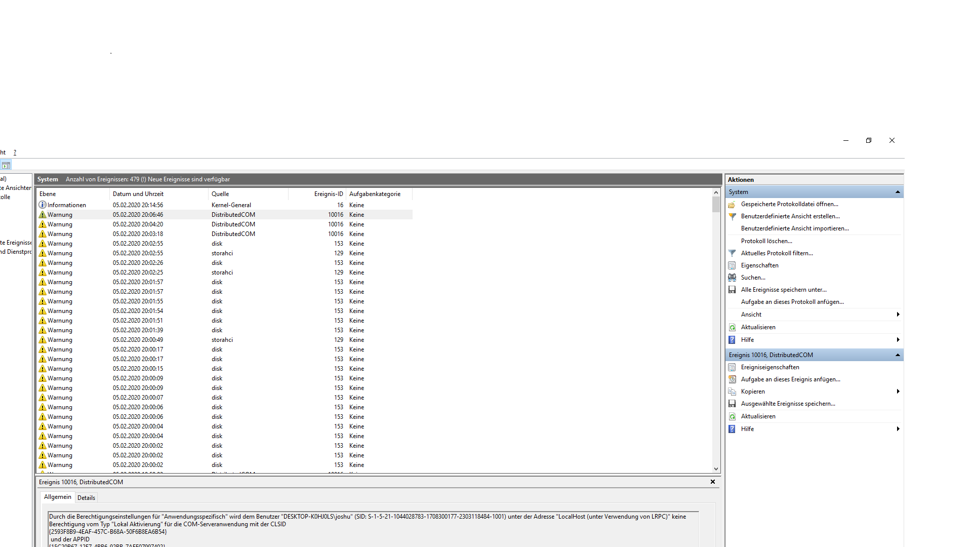

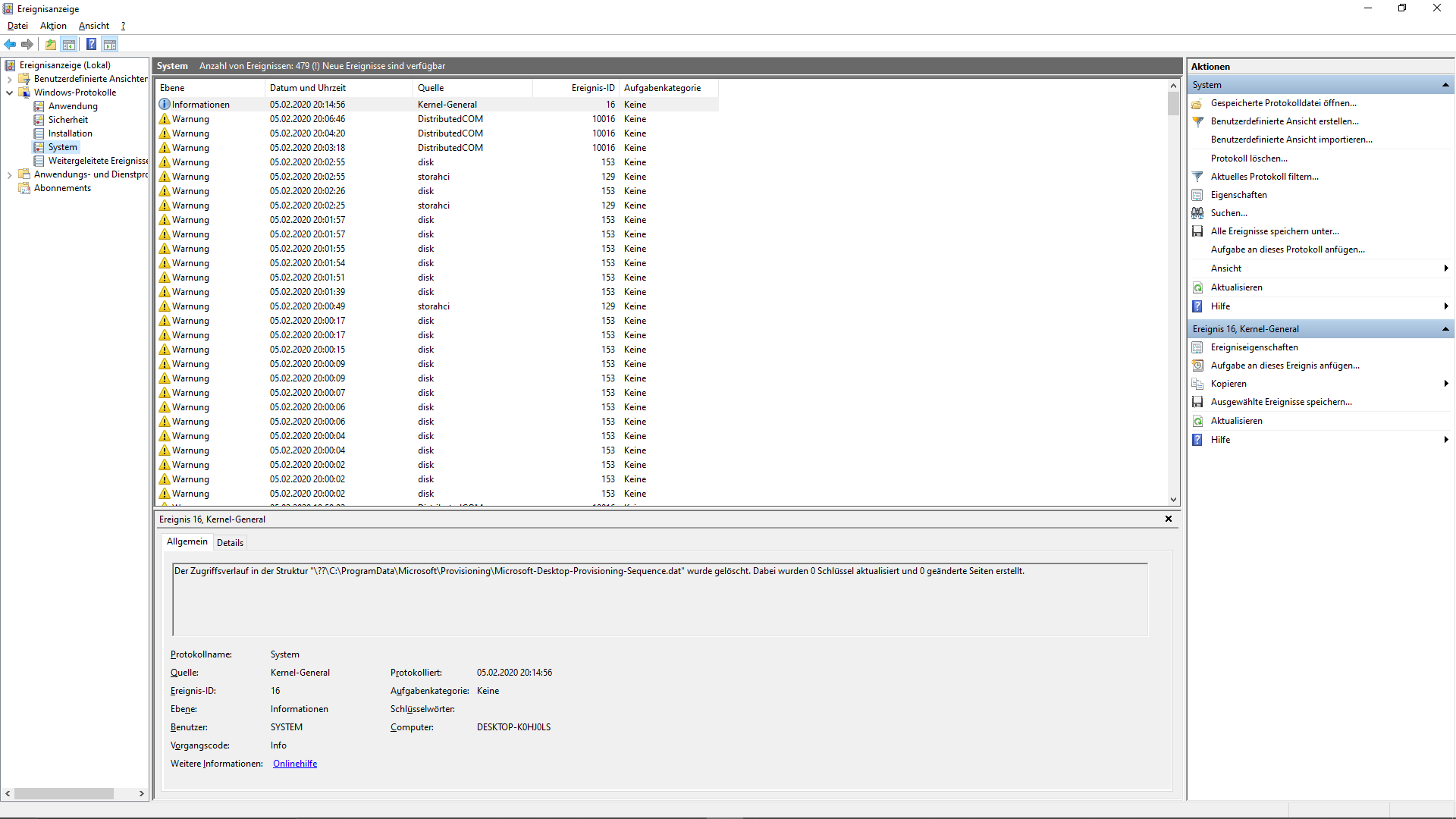

Aber mir ist was in der Ereignisanzeige aufgefallen.
Mir sagt das nichts aber vielleicht könnt Ihr damit was anfangen.
Wäre also schön wenn Ihr mir paar Lösungsvorschläge geben würdet.

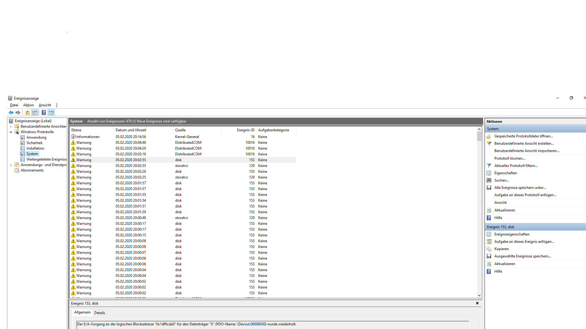

Anbei ist Meldung zu storahci.

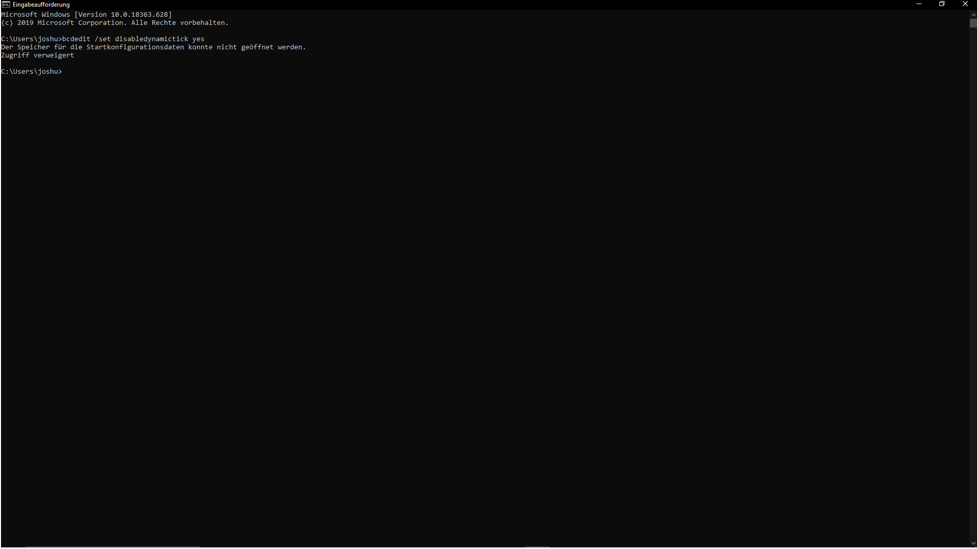

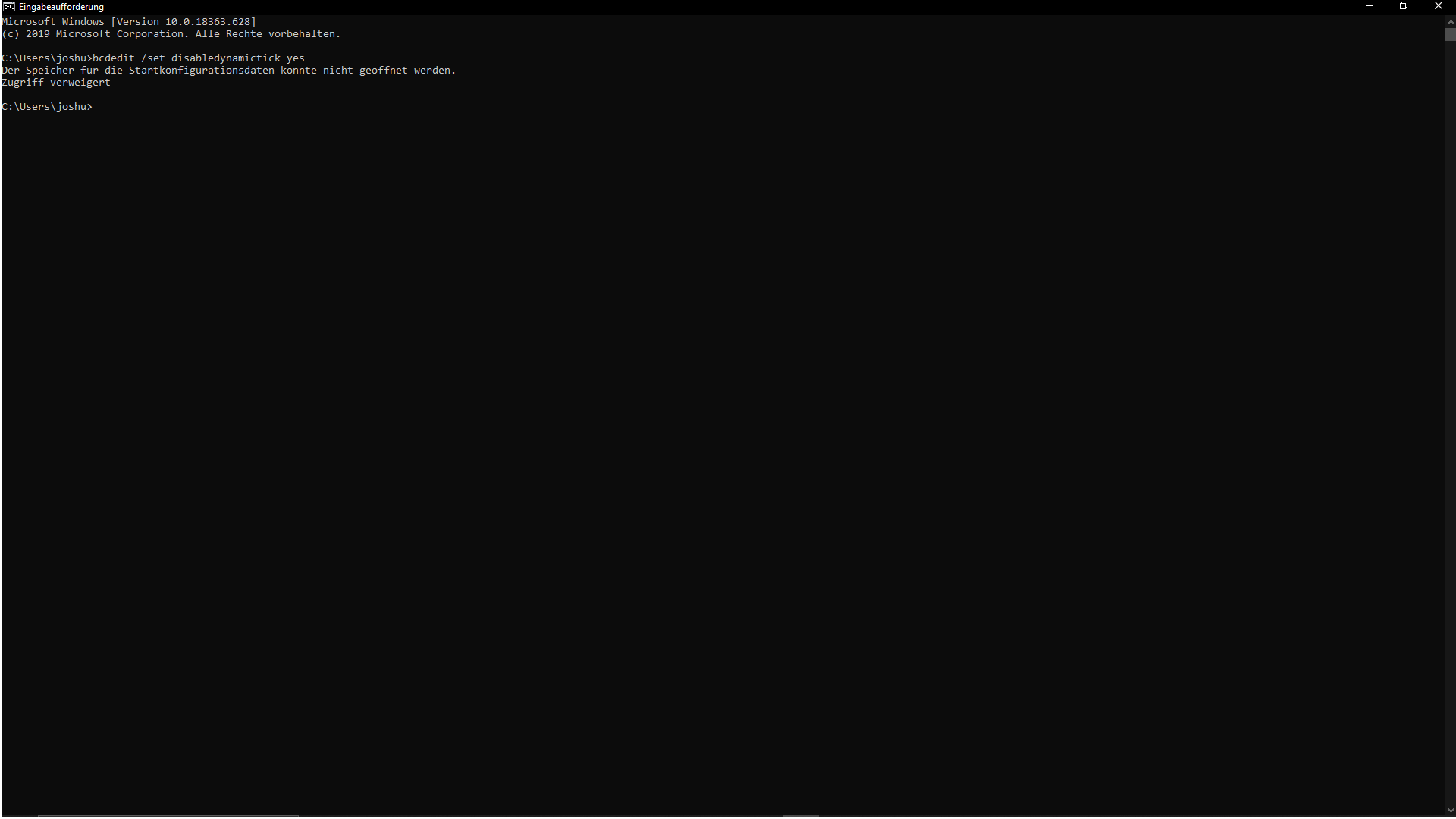

In den Eingabe forderung habe ich wie in der verlinkten Webseite "bcdedit /set disabledynamictick yes " eingegeben.
Leider wird mir der Zugriff verwehrt

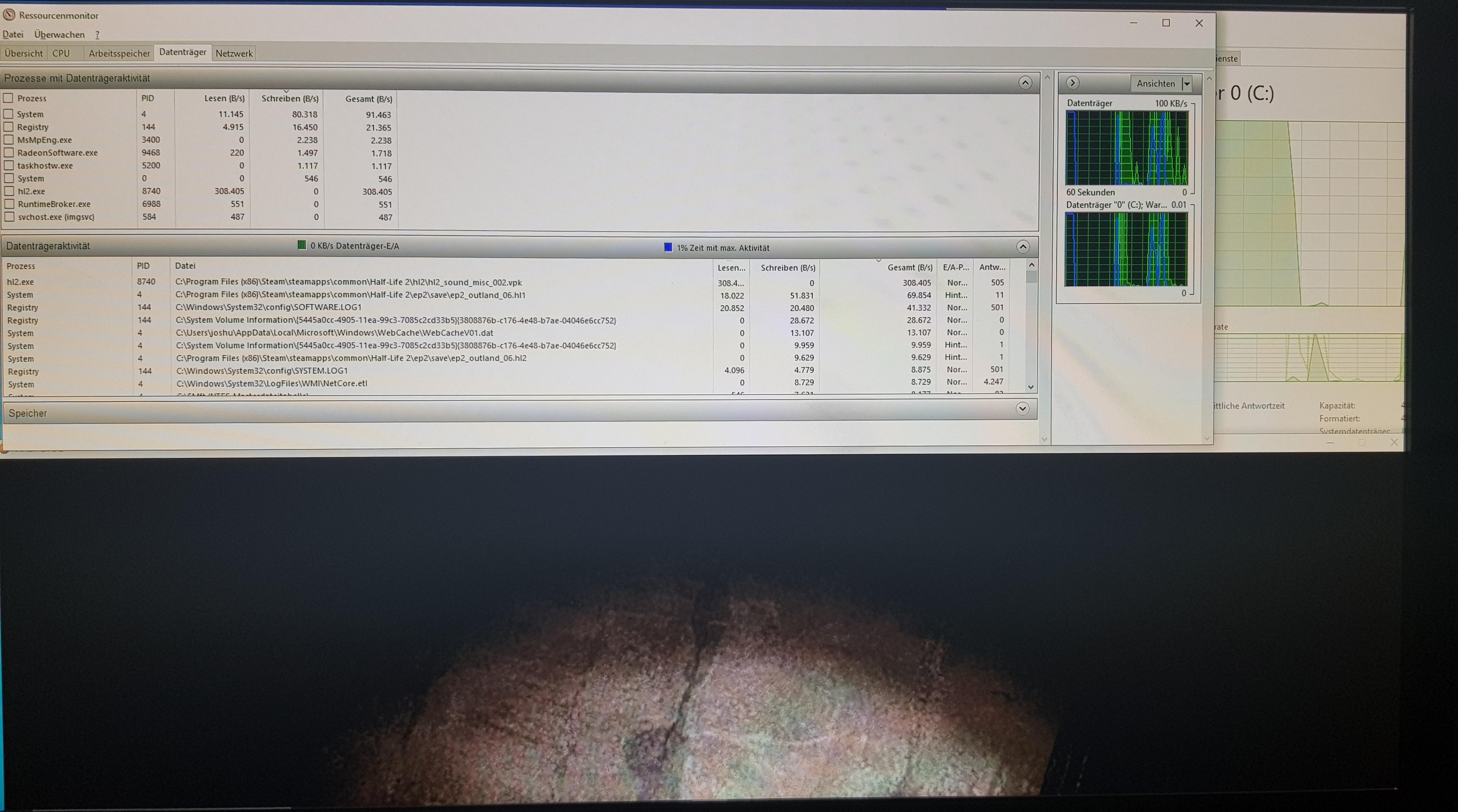

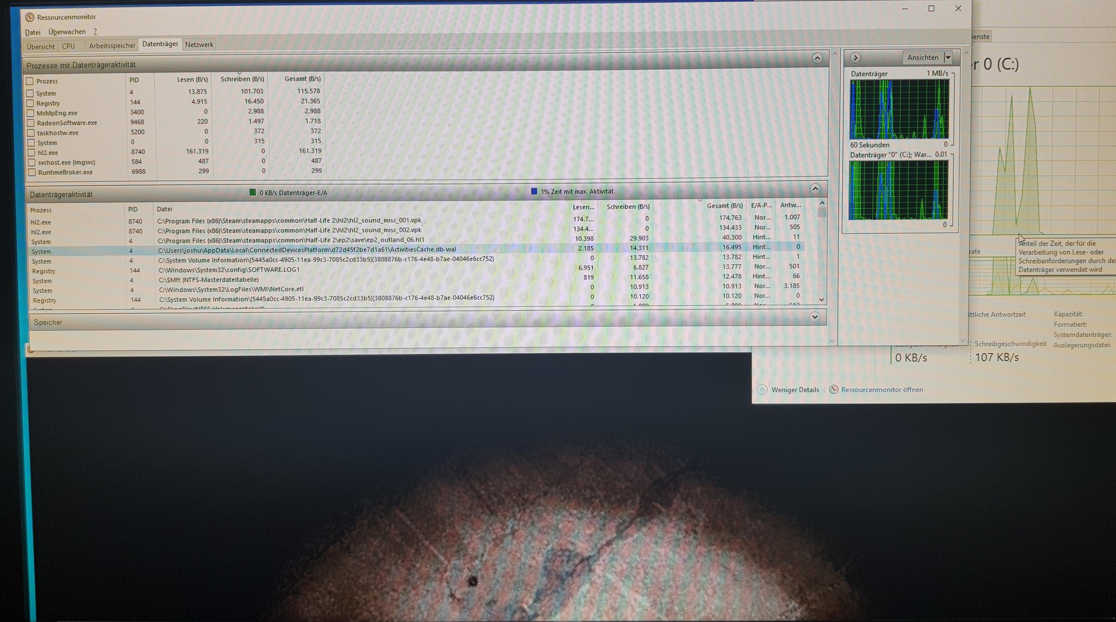

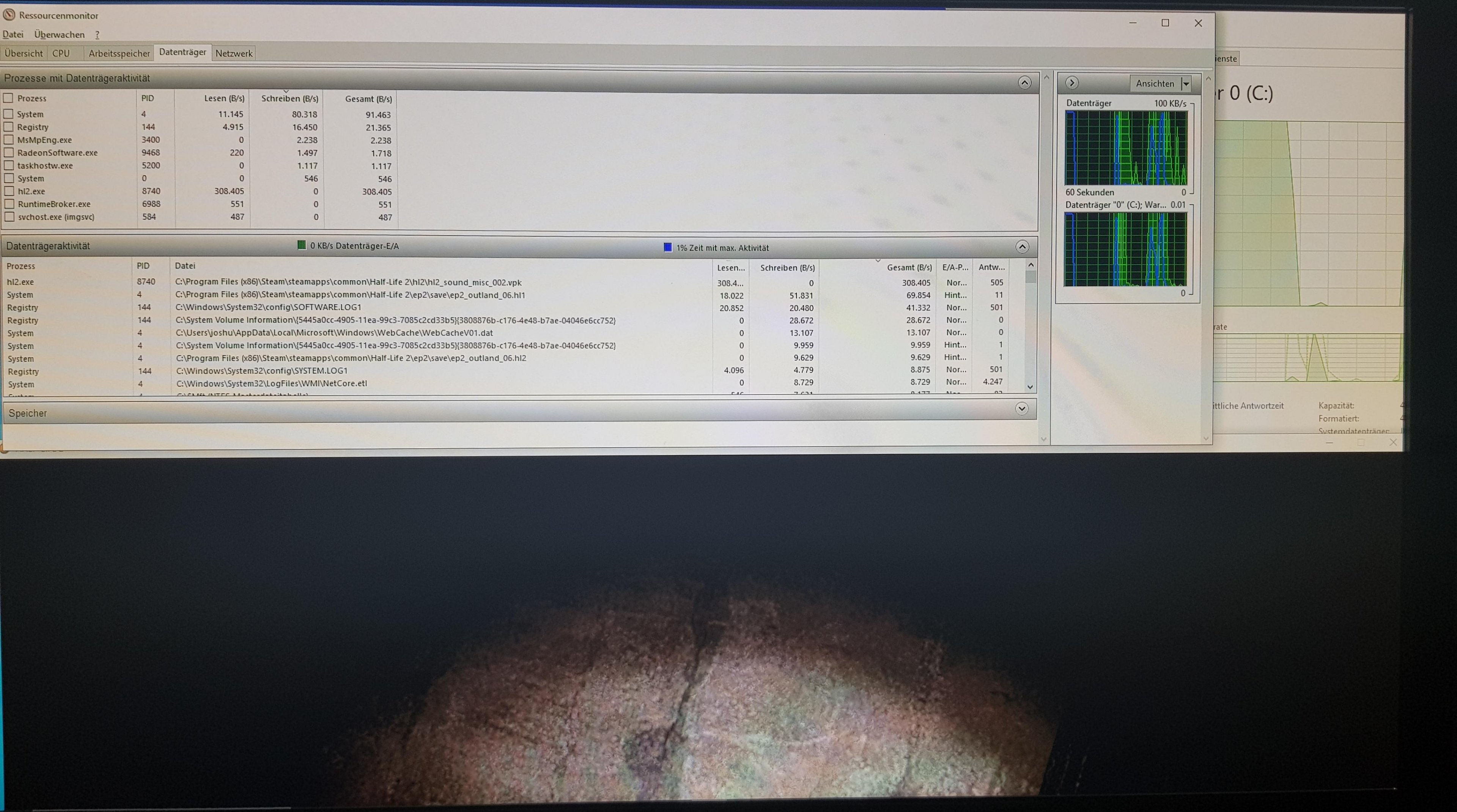

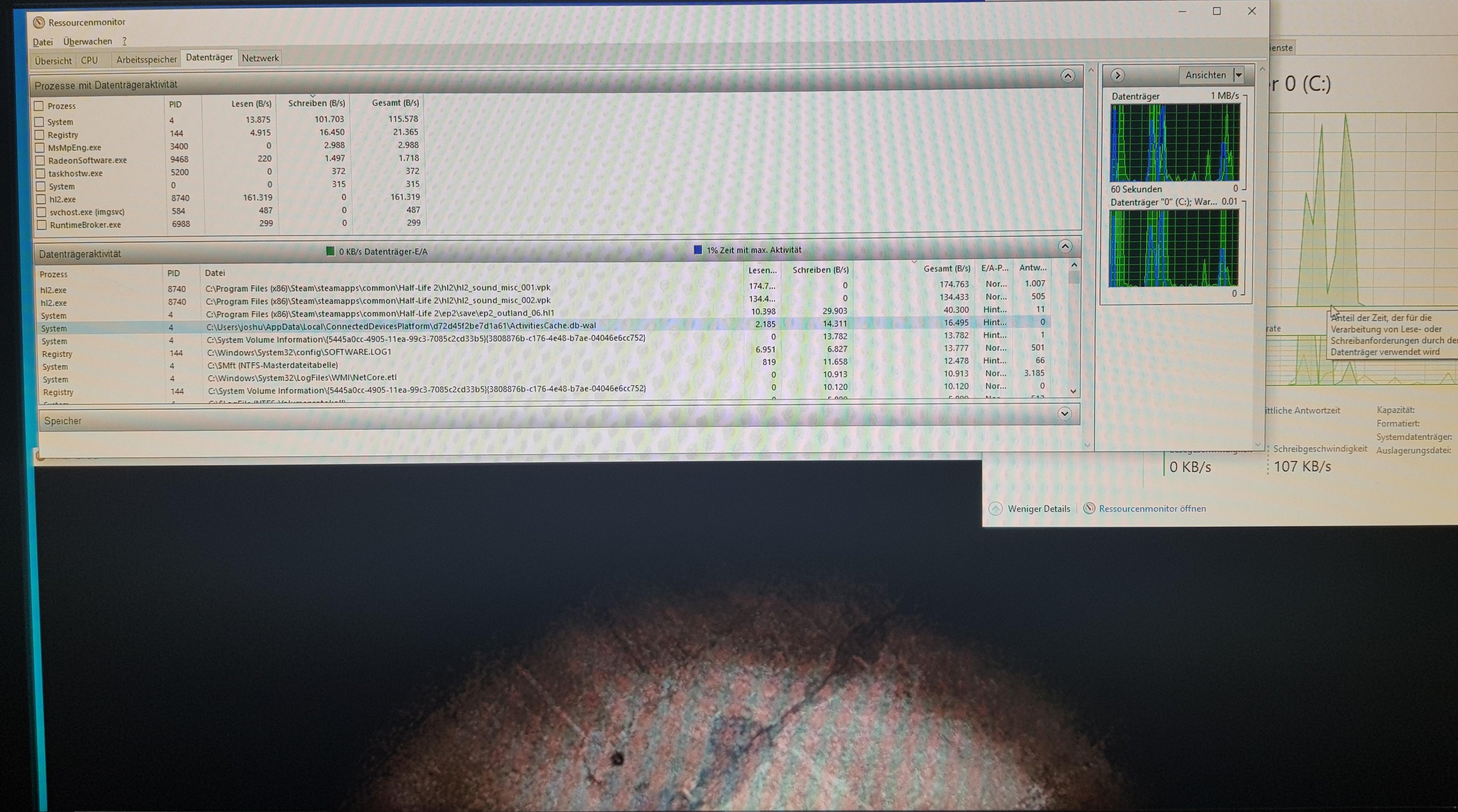

Mir ist zusätzlich der Datenträger im Task-Manager aufgefallen, der immer auf 100% liegt, sofern ich ein Spiel starte.
Dabei habe ich versucht Screenshots zu machen.
Vielleicht könnt Ihr etwas aus den angehängten Bildern etwas entnehmen.

Du musst cmd als administrator starten > rechtsklick "als administrator ausführen", dann sollte es auch keinen zugriffsfehler geben.
Die Datenmenge die auf deinen screenshots geschrieben/gelesen wird ist sehr klein.
Das habe ich gerade gemacht, leider besteht das Problem immer noch.

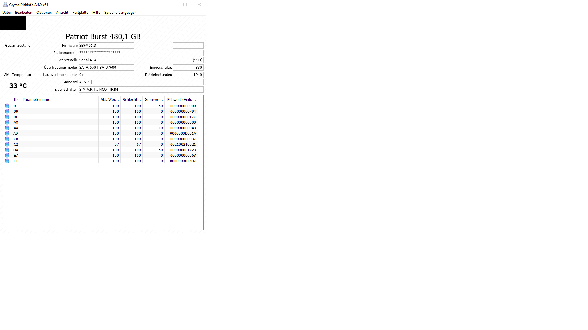

Wie sehen die Smart-Werte der SSD aus?
Kannst Du die Platte und / oder das Sata-Kabel testhalber austauschen?

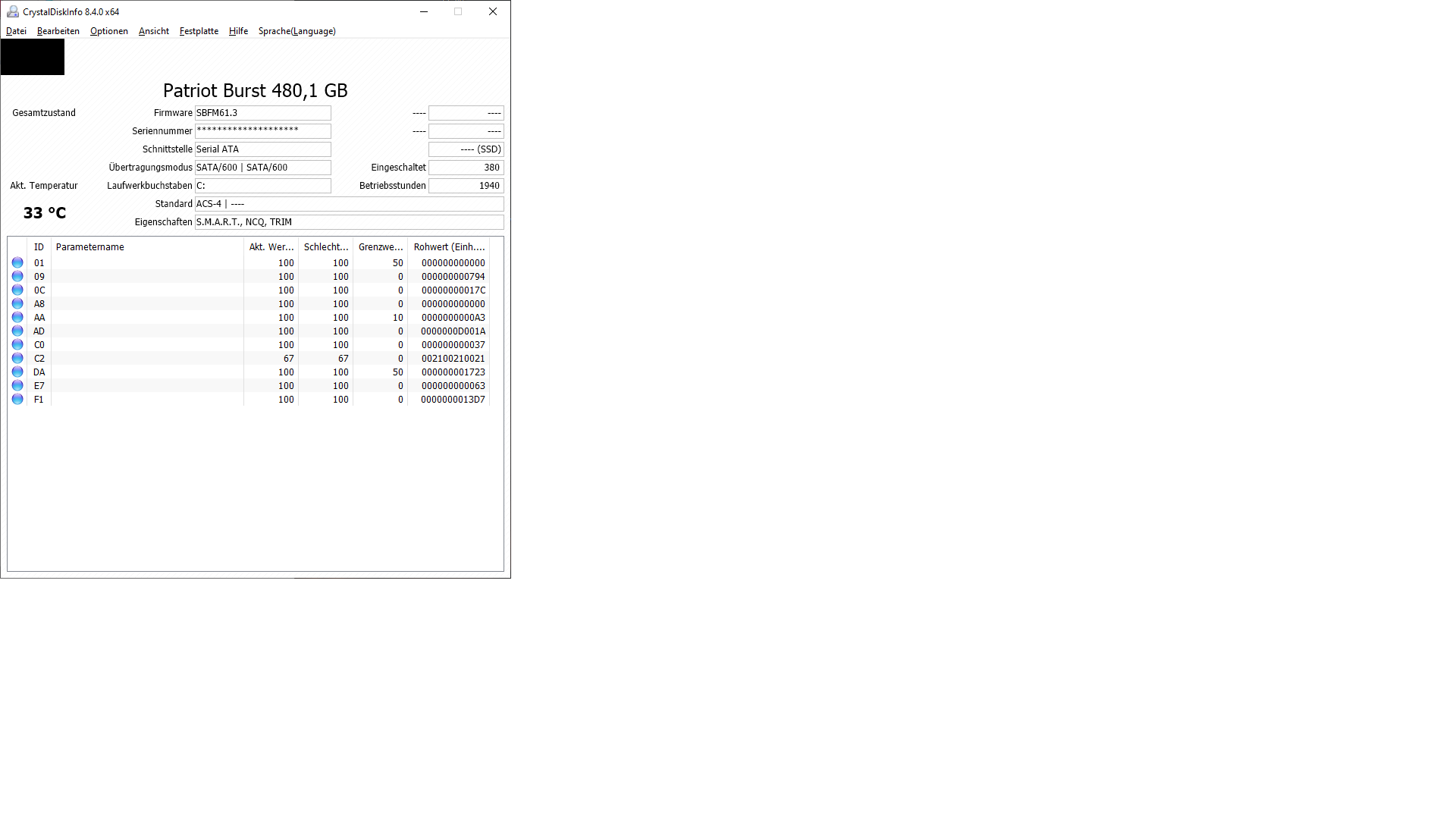

Die Smart-Werte füge ich mal ein. Sieht aber alles stabil aus.
Das Sata Kabel und den Anschluss am Mainboard habe ich bereits durchgeführt.
Leider auch dort ohne Erfolg.
