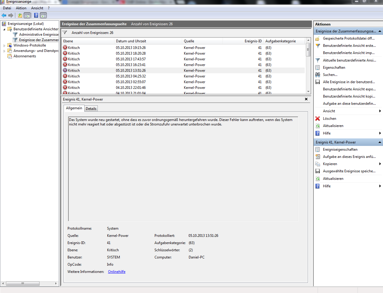

Ich habe bereits den Fehler gefunden, via. Ereignisanzeige.
Diesen Fehler hatte ich schon ganze 26 Mal...
Ein Bild:
Wie zu sehen ist, habe ich immer ein und den selben Fehler.
Will den Fehler endlich weg bekommen und wieder normal spielen :(

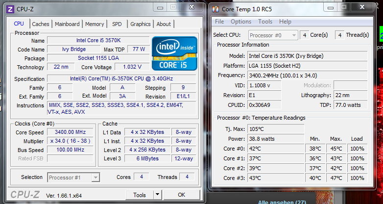

Die Temperatur deiner CPU erscheint mir doch etwas unrealistisch. Bitte überprüfe das System mit Hilfe von Prime95 und überwache dabei die Temperaturen z.B, mit CoreTemp oder HWMonitor. Bei Prime bitte dann auf "Blend" testen und 30 min laufen lassen...friert das System ein? Wie sind die Temps?
Stell doch dann auch noch ein paar Blder von CPU-Z ein, damit wie die Spannung der CPU bei Volllast (Prime) und im Idle mal sehen können.

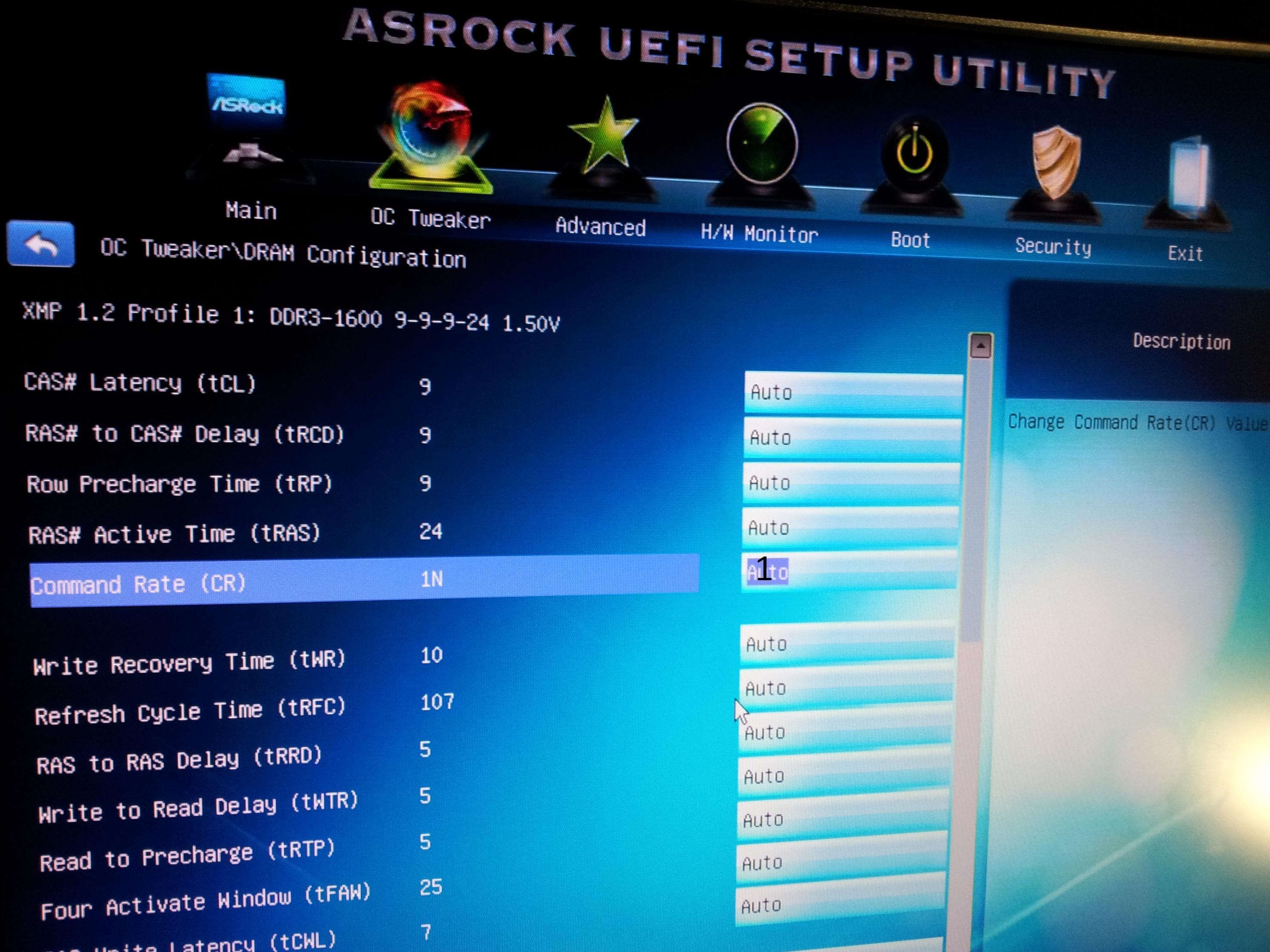

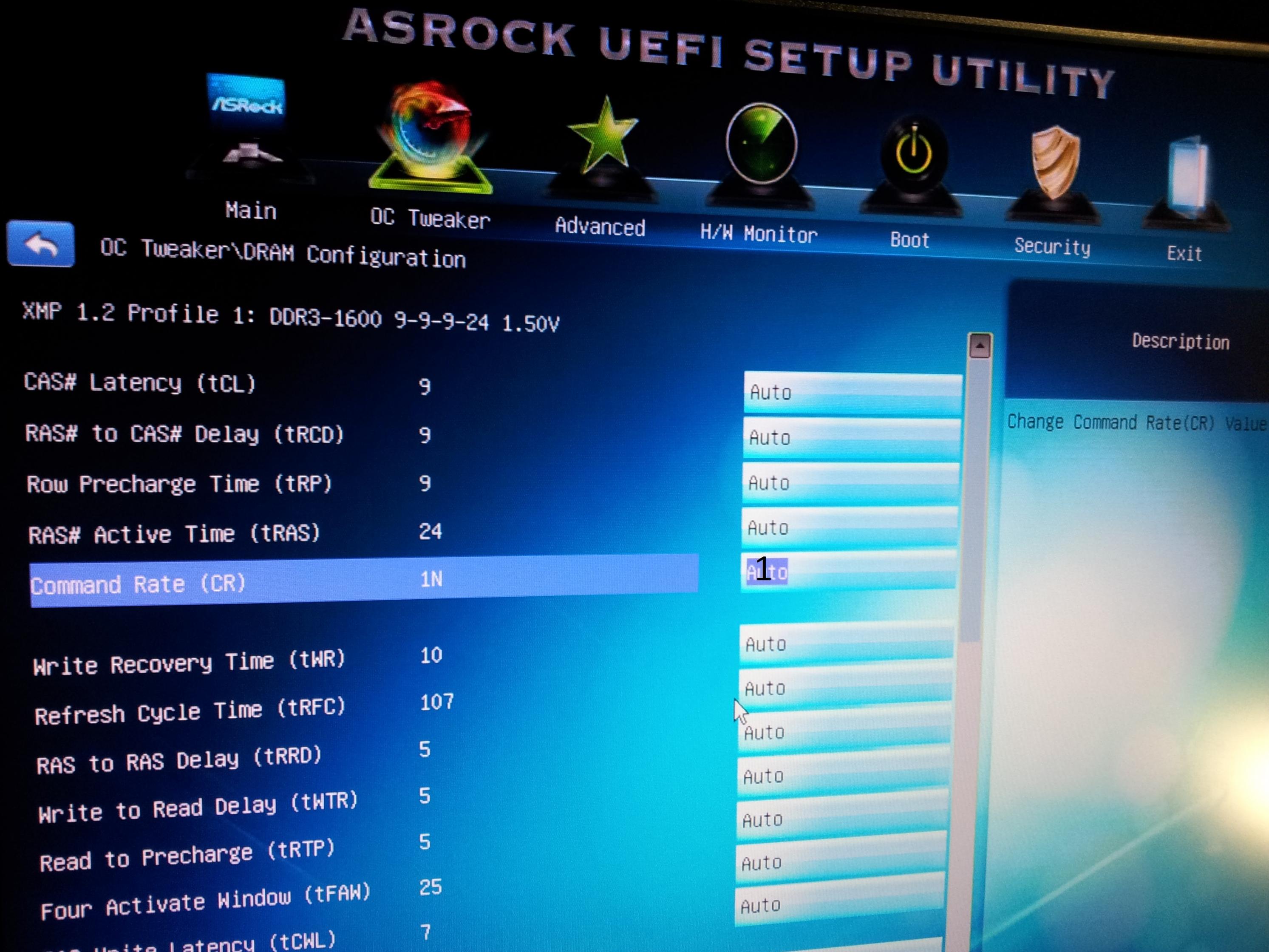

Wo finde ich die Command Rate im Bios?
Hier ein Bild meines Bios:
(Nur ein Beispiel, Bild aus meinem anderen Thread.)

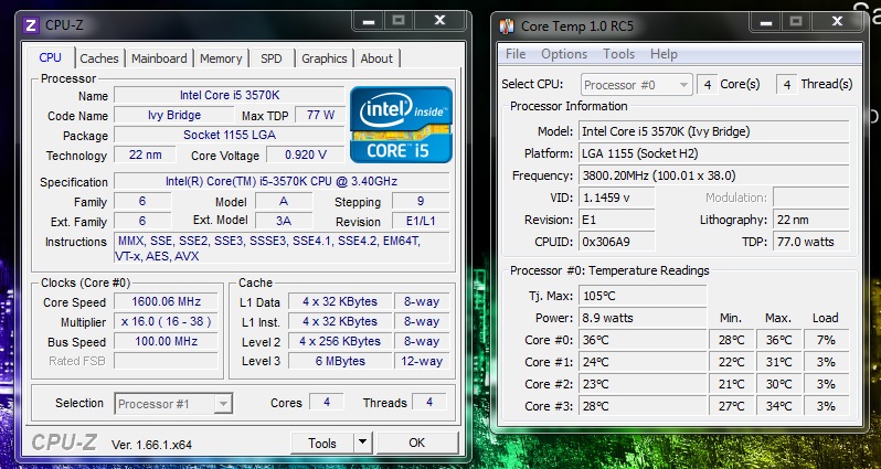

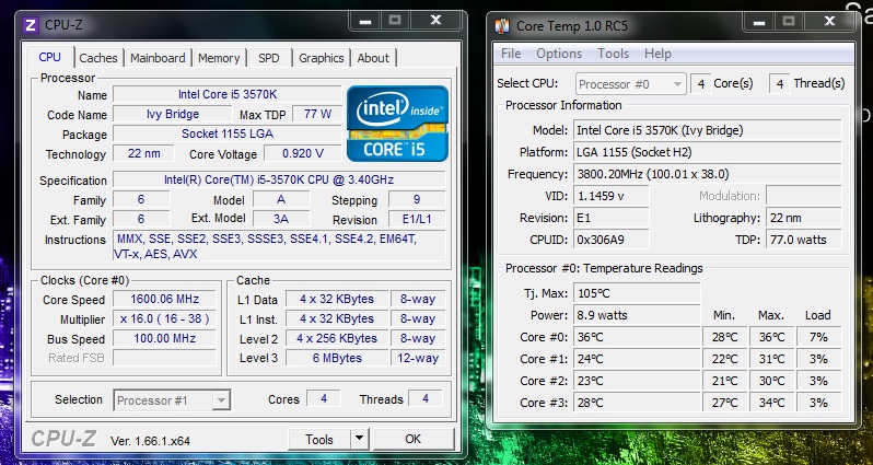

Hier ein Bild meiner Temperaturen im Idle:
Ich bekomme das mit Prime95 nicht wirklich hin :<

Oder "Auto". Was steht denn bei CPU-Z im Reiter Memory bzw SPD?

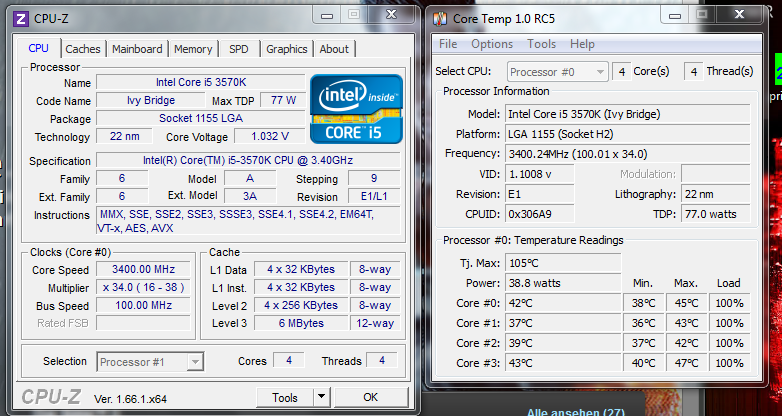

Könntest du uns dann auch noch die Bilder im Load Zustand mal geben. Also CPU-Z und CoreTemp wenn Prime...sagen wir mal... 15 min läuft (Am Besten Coretemp gar nicht erst auch machen bzw zeitgleich mit Prime starten).

Kann bei der Command Rate nichts einstellen, nur "Auto". 20131005_203408.jpg

Lasse nun Prime95 laufen. Temps etwa auf 40°C
Poste ein Screenshot nach 10 Mins.
Versuche ich, nachdem Prime95 10 Minuten gelaufen ist.
//e:

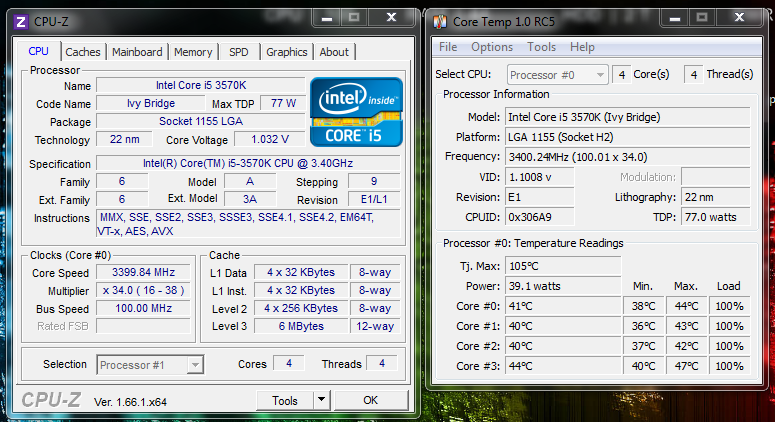

Da sich die Temperaturen kaum verändern, hier der Screen.
Nope, nur in Spielen... Wahrscheinlich wird der Grafikchip überlastet?
Obwohl Battlefield 3 auf niedrigsten Einstellungen auf 30-35FPS läuft.

OK...das sieht in der Tat sehr gut aus. Die Kleine könnte man vlt. sehr gut takten...;) Aber erstmal müssen wir das einfrieren in den Griff bekommen. Oder vlt liegt das an den zu niedrigen Temps und die CPU freiert tatsächlich ein :D...

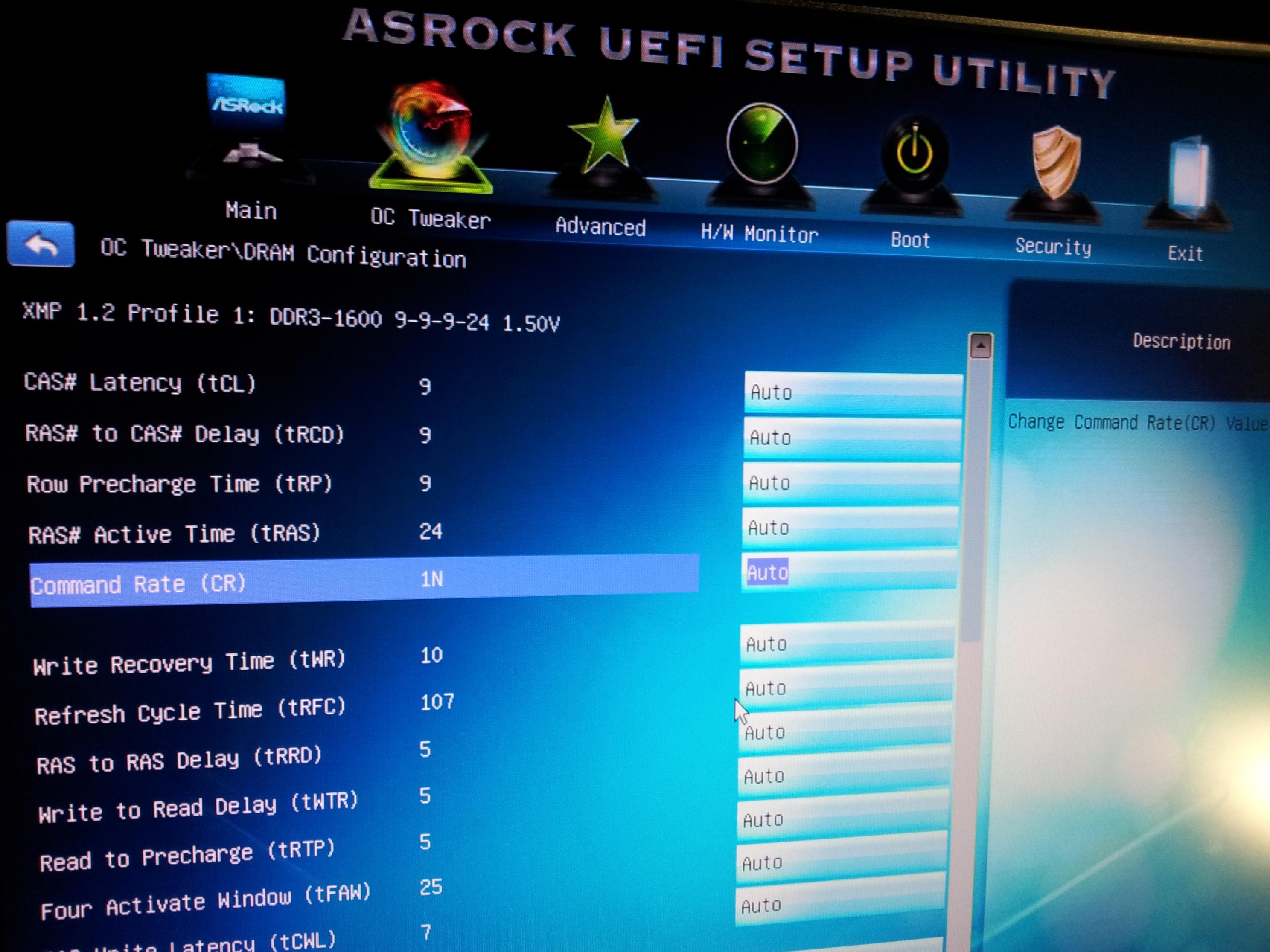

Versuche es jetzt nochmal im Bios.
//edit:
So :D
Konnte es mit dem "+" auf dem Numpad ändern :DD
So sieht es in etwa aus.
Jetzt teste ich mal das Spielverhältnis =)
Melde mich dann mit einem Edit wieder!
(Danke für deine Mühe mir weiterzuhelfen :3)
Falsch bearbeitet :DDDD
Vielen DANK!!!
Klappt alles wunderbar :***
Bist wirklich der Beste =))
