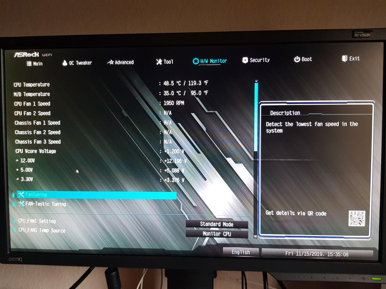

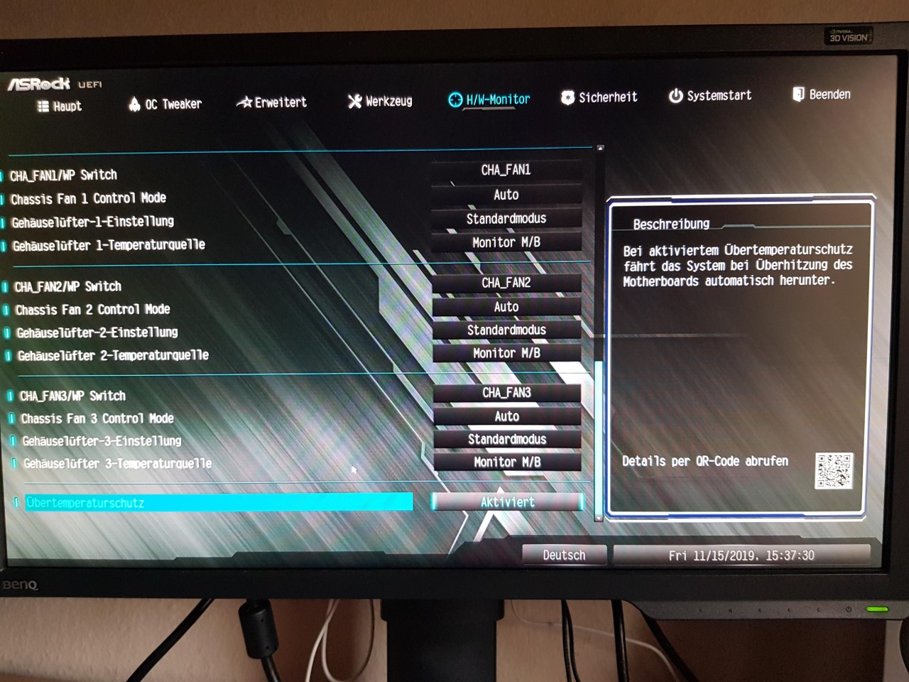

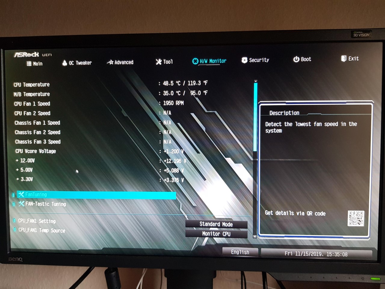

da gibt es einen reiter Monitor, da machst mal einfach ein Bild von allen Temps

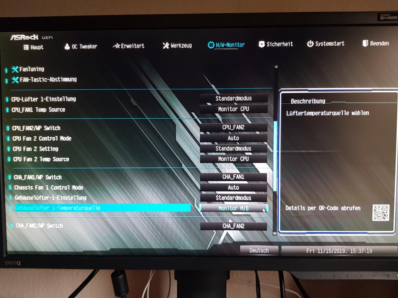

Sind das die Bilder die du meinst ?

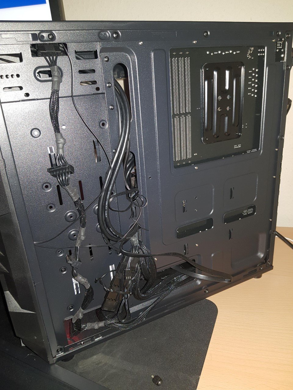

Die Verkablung befindet sich ja dahinter, aber leider nicht viel Platz dafür.

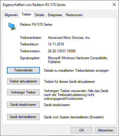

Ja der link zur treiberversion meiner Grafikkarte ist die die ich aktuell installiert habe.
Aber bei Geräte Manager steht eine andere version.
Bei dem Link zum Chipsatz unter win10 64bit sind 4 treiber. Sollte ich alle 4 installieren oder nur den AMD Chipset driver?
Jap nur Chipset
Bei der Grafik den aktuellsten
Was steht im Gerätemanager?
Schau die aktuelle treiberversion.

Sollte ich mal ein Bild davon machen wie die Verkablung aussieht?
Da ich da vielleicht etwas falsch gemacht habe.
Radeon lässt sich öffnen mit dem Treiber auf der Webseite, aber nicht wenn ich unter Geräte Manager und den treiber dann aktualisieren lasse. Dann würde sowas aufploppen "radeon settings version and driver version do not match"

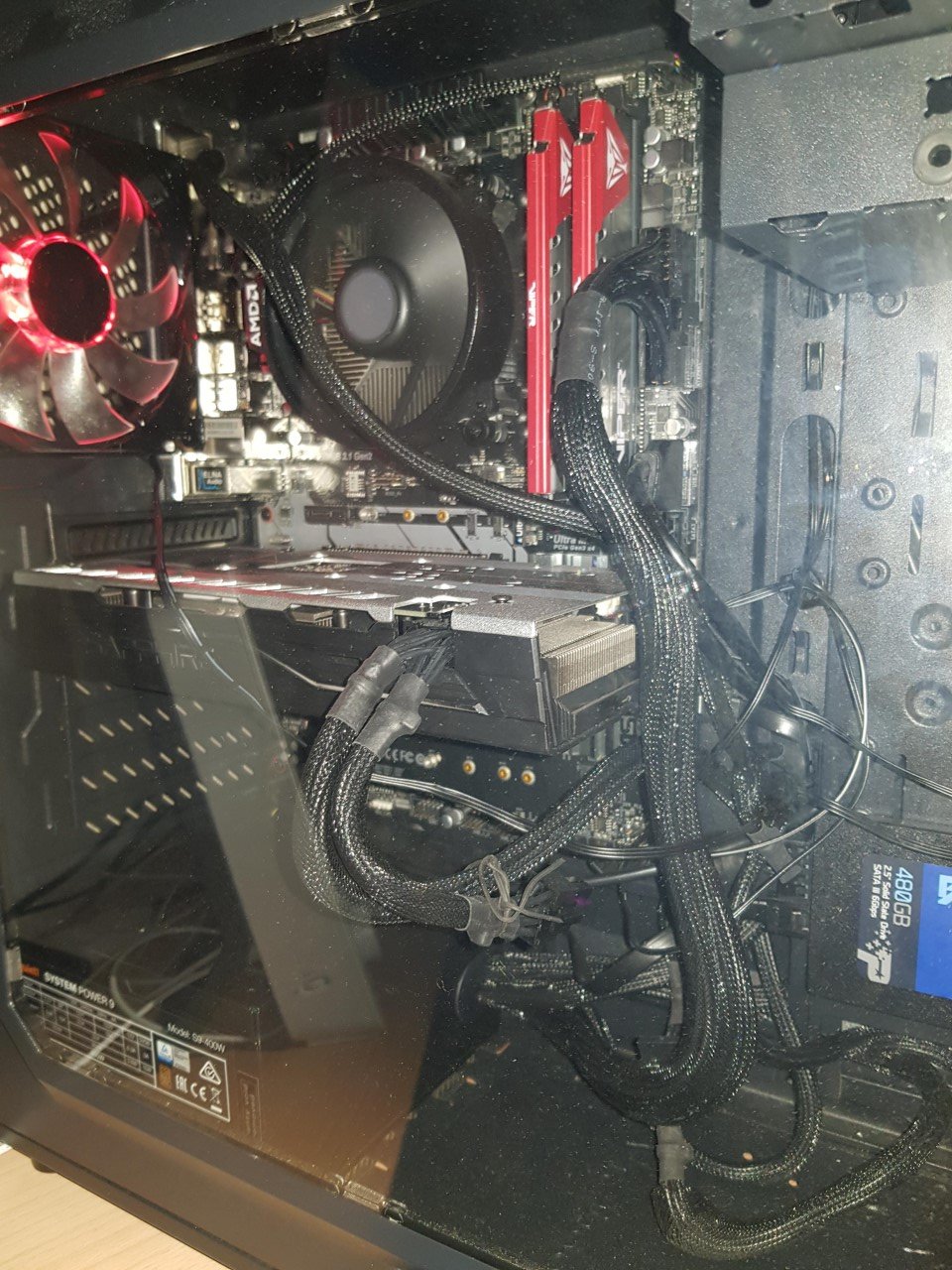

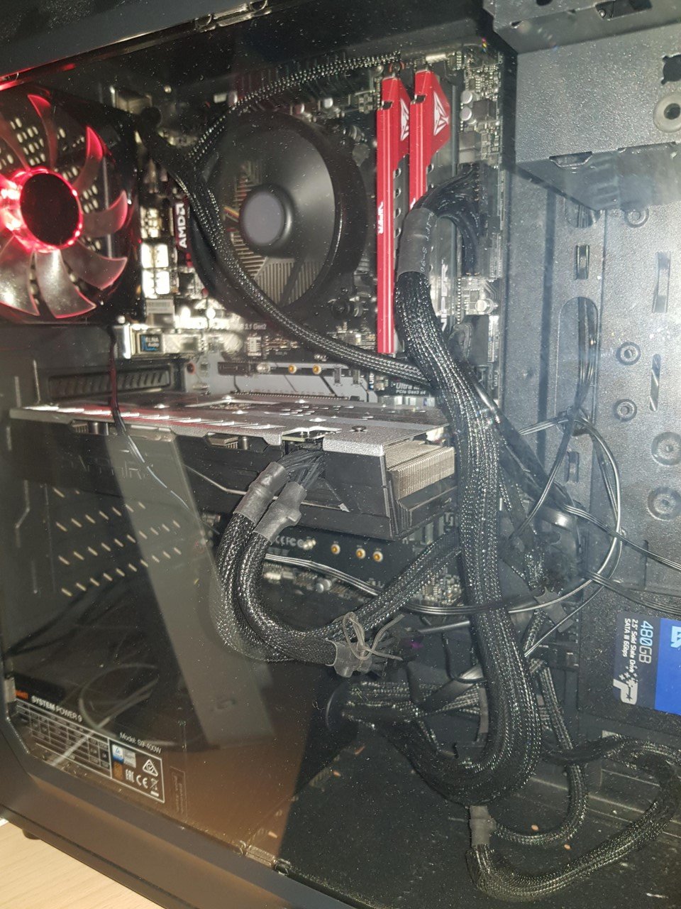

So sieht das ganze aus. Ich weiss nicht sehr sorgfältig.
Aber das Mainboard wird ganz schön warm.
ja das ist wurst zieh den von der seite! wenn dein hinterer lüfter nicht geht gibt in dem manual deines MB eine Übersicht wo all die Lüftersteckplätze sind

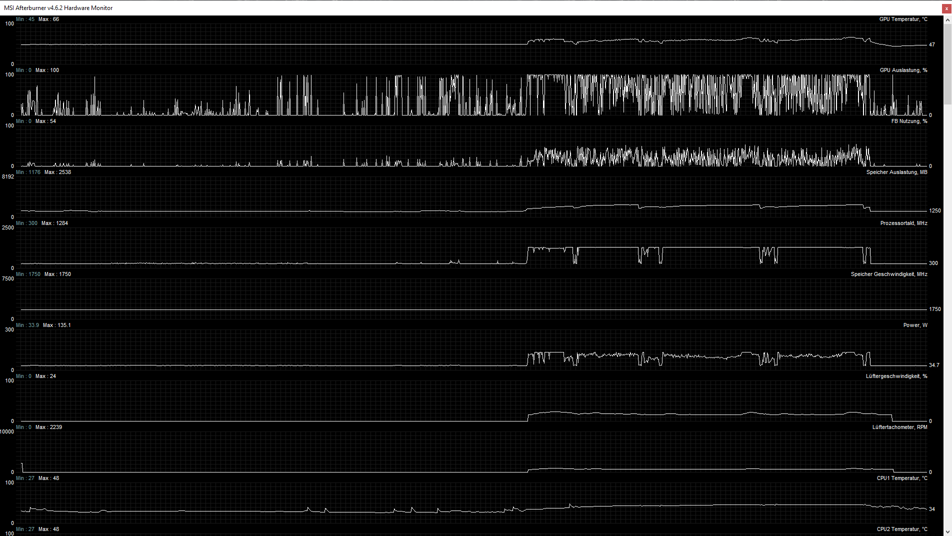

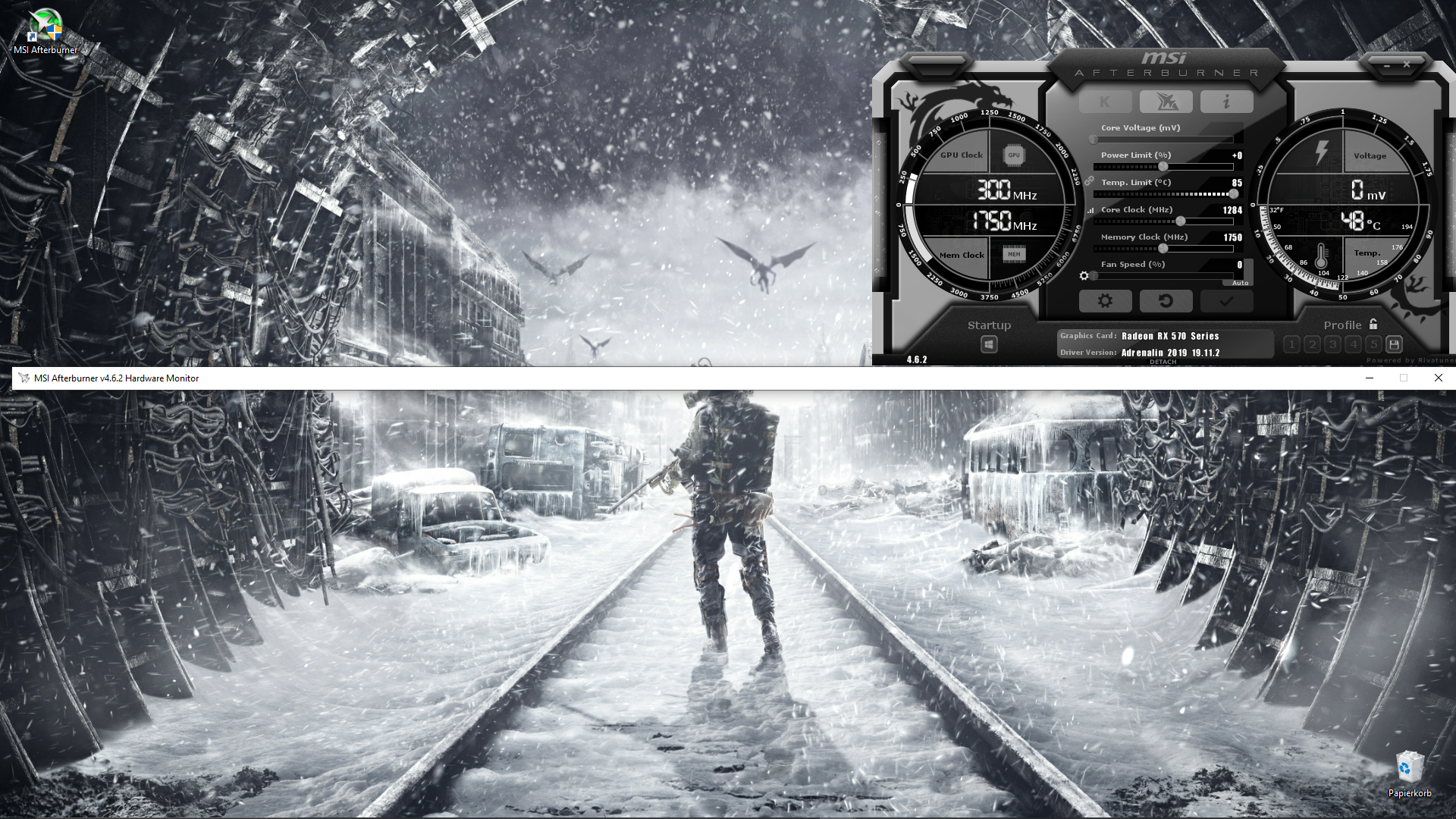

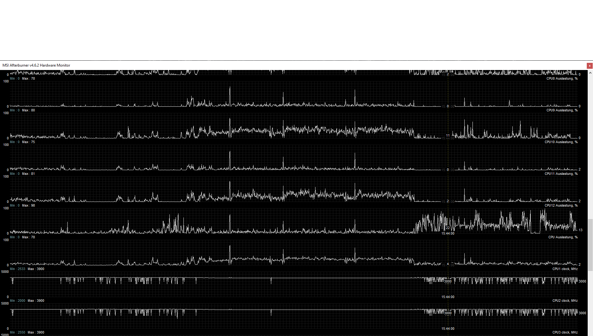

Ich würde dich gerne bitten dir MSI Afterburner zu holen
https://www.guru3d.com/files-details/msi-afterburner-beta-download.html
und mir das Detach Window zu schicken weil ich aus dem ganzen nicht schlau werde...

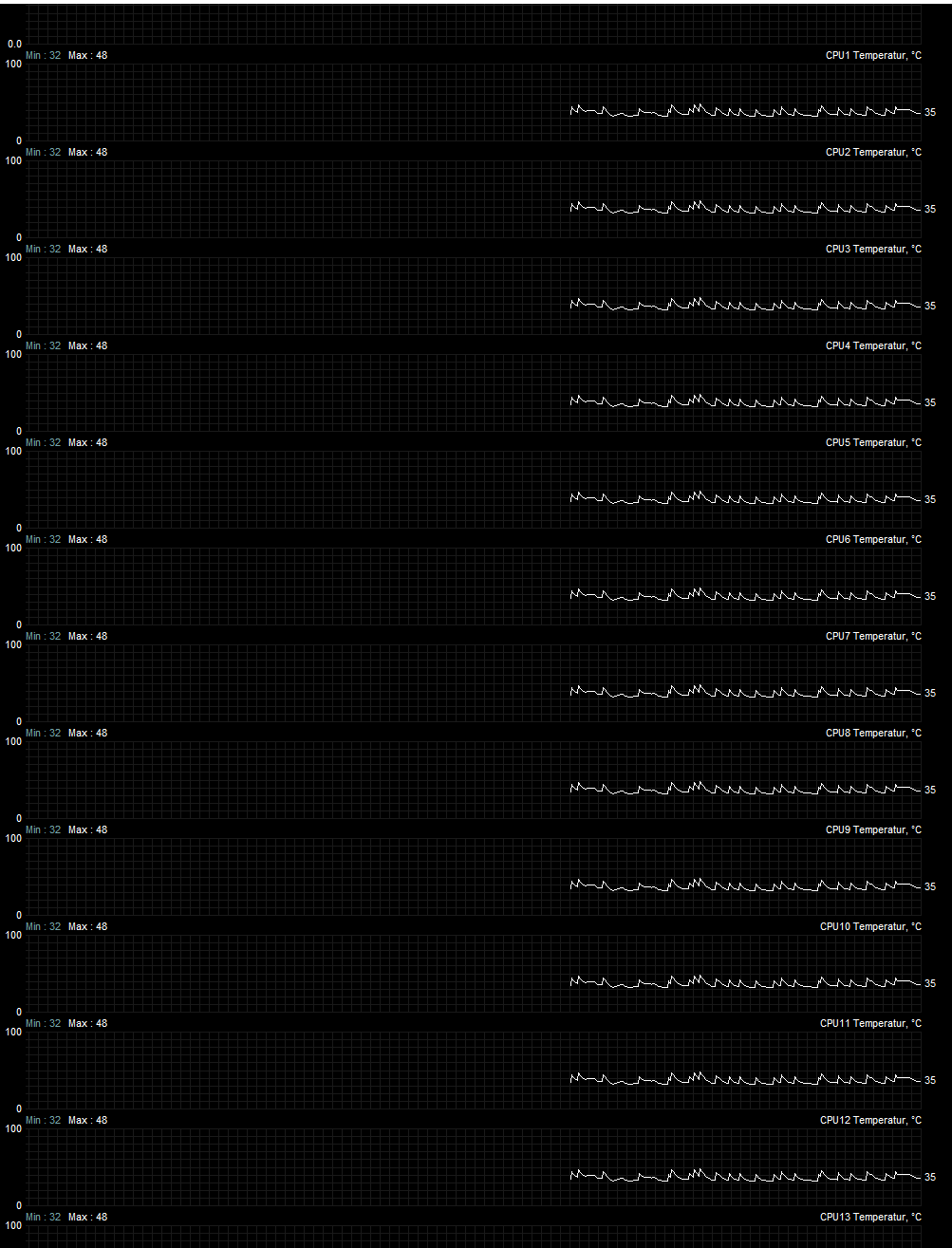

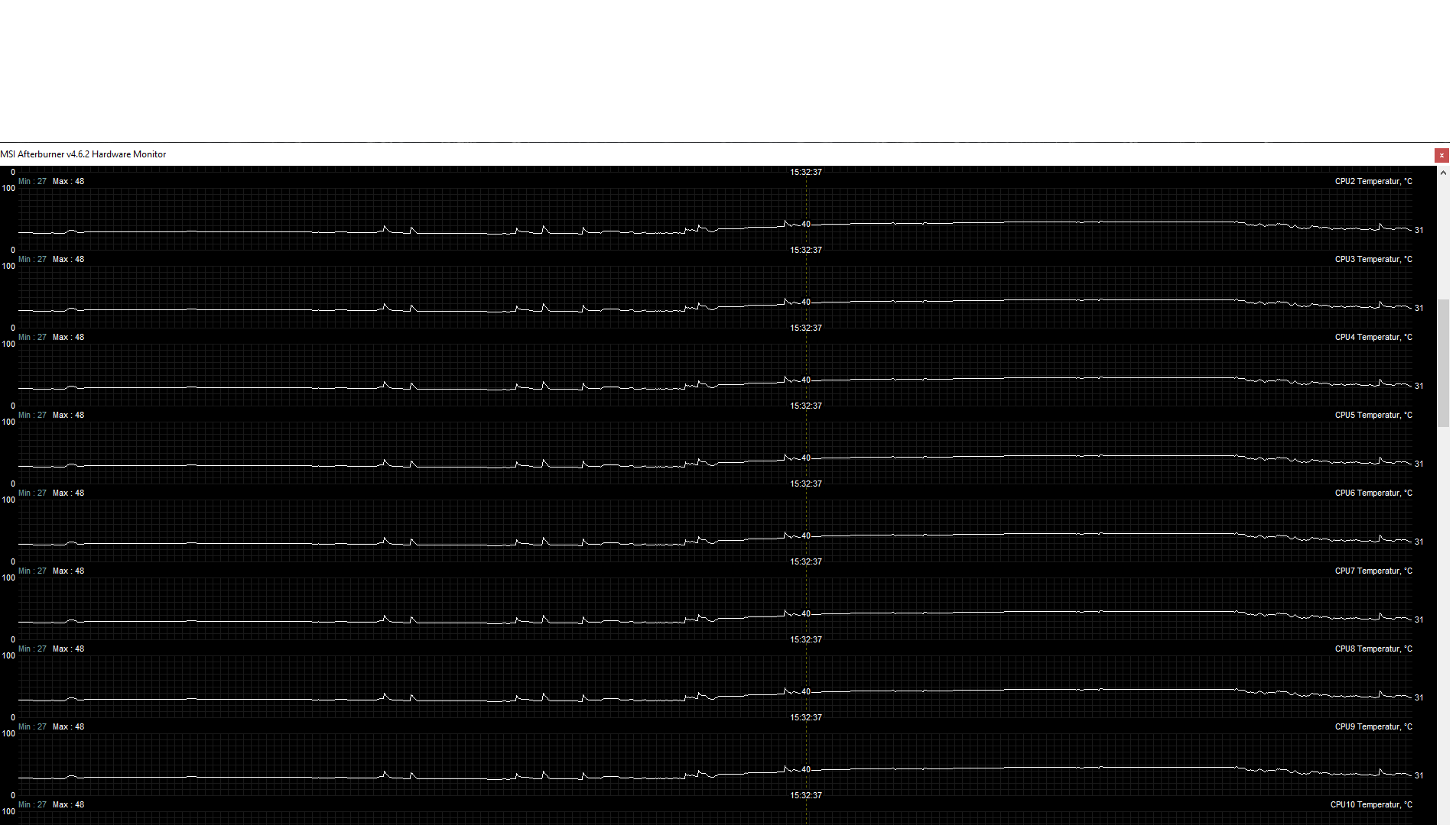

CPU Z Screens bitte noch
sollte so aussehen CPU Takt Auslastung Temp
selbes für GPU Takt Auslastung Temp

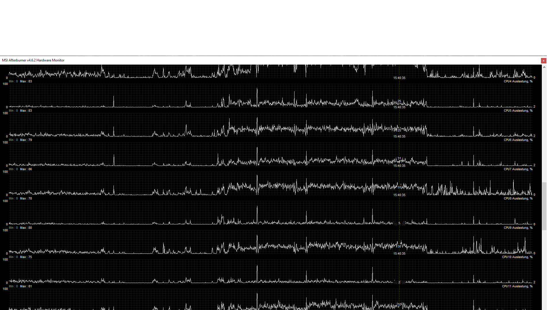

Dann auf jeden Fall den Ram
Bei Ryzen reicht mir die generelle CPUTempAnzeige nicht alle Kerne
Und das ganze während einem Spiel für 10 Minuten es reicht wenn das nur rumruckelt... ach und natürlich die FPS

Wenn ich afterburner starten möchte kommt diese Meldung auf: "einige der MSI Afterburner Komponenten sind abgelaufen, fehlen oder sind beschädigt"

Wie oben beschrieben kann ich auch nicht afterburner öffnen. Hast du einen Vorschlag ?
Vielleicht nochmal neu installieren?

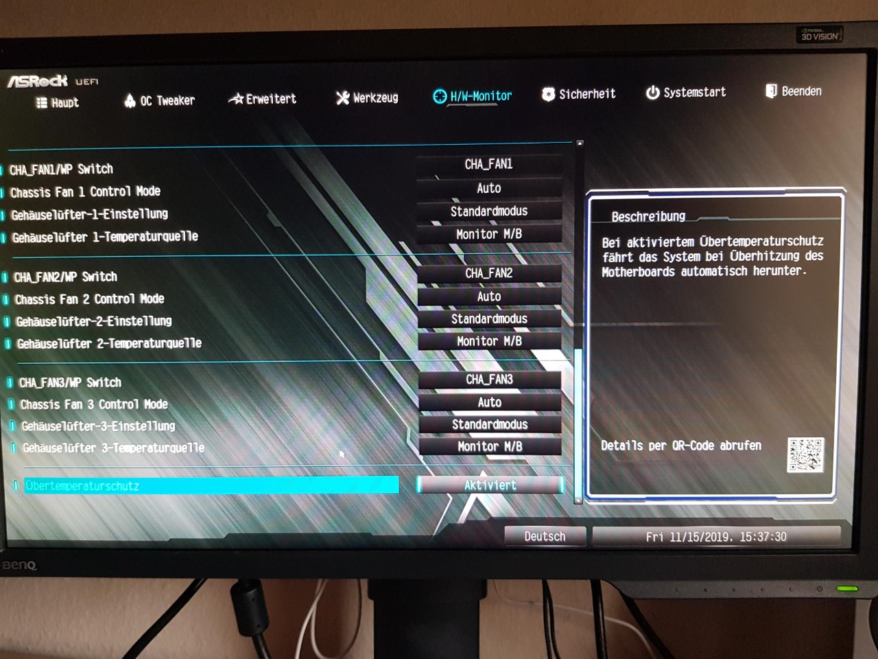

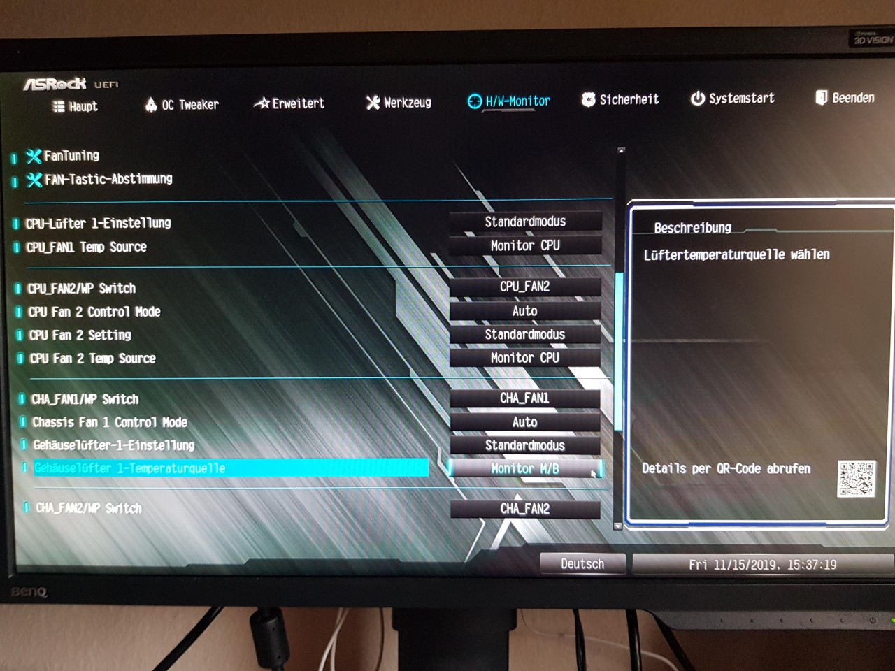

hast du den 3 pin auch auf einen 3 pin gesteckt check im Bios die Umdrehungen die er machen soll vllt ist da ein zu geringer wert eingestellt... mit dem seitenteil meine ich dieses einfach mal abzunehmen das frische luft in den PC kommen kann

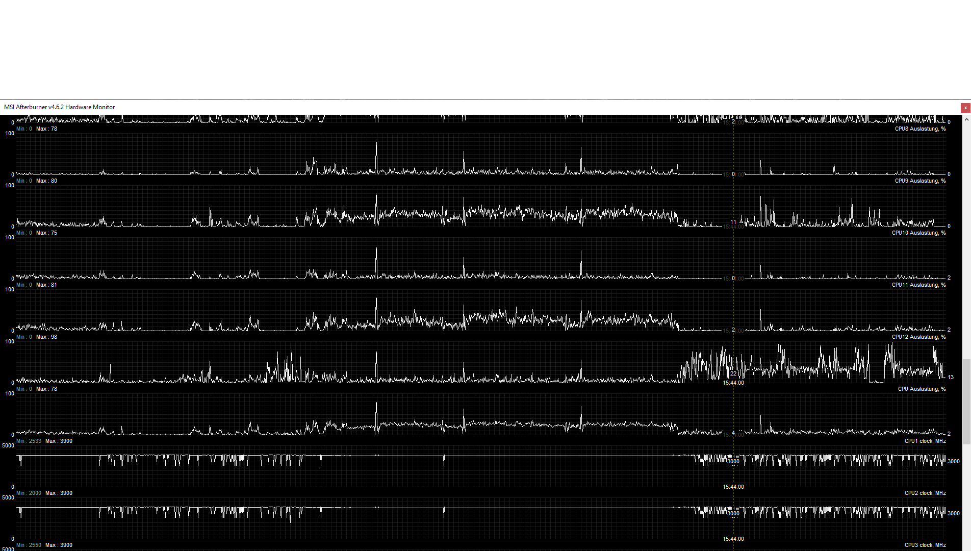

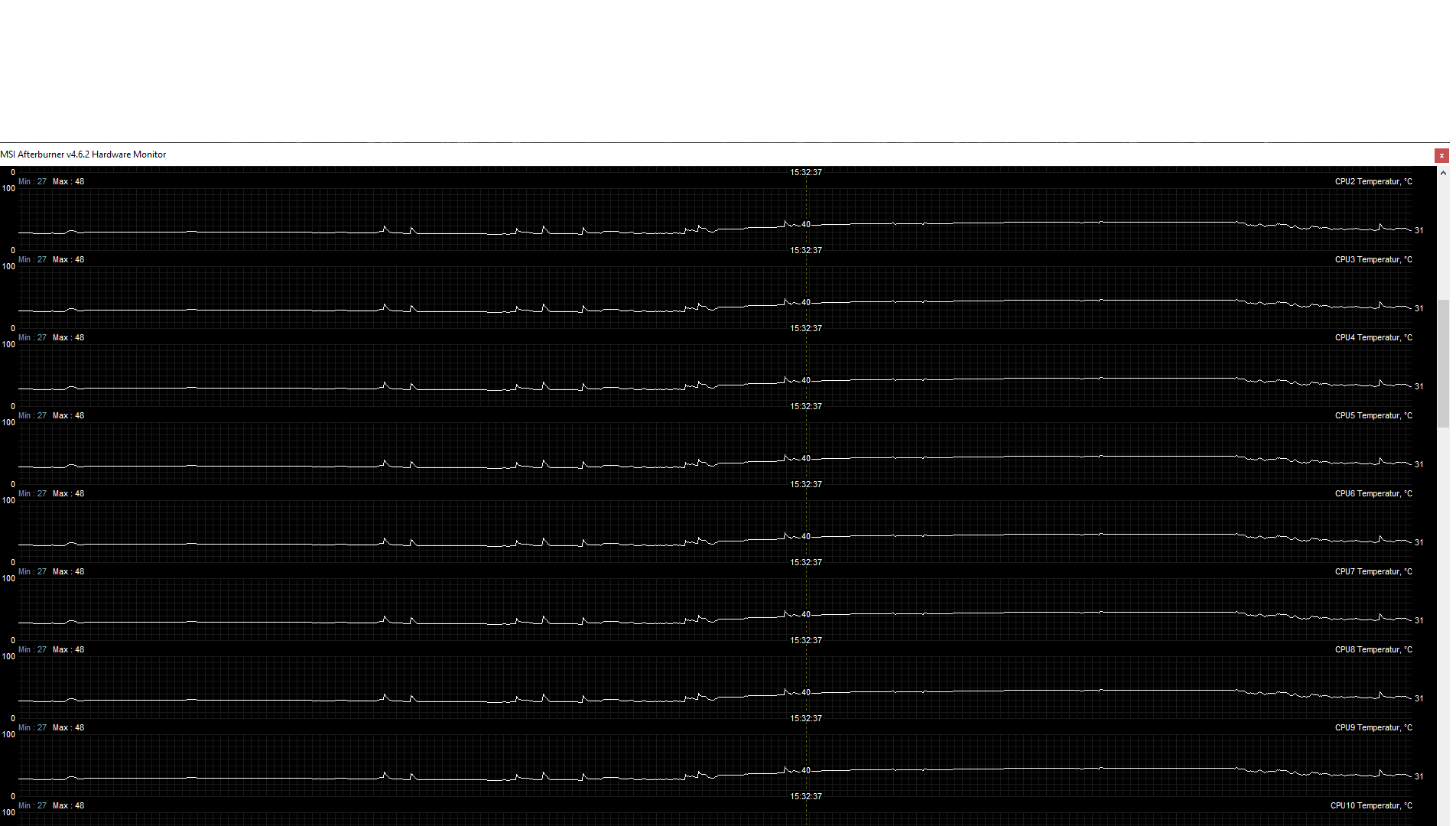

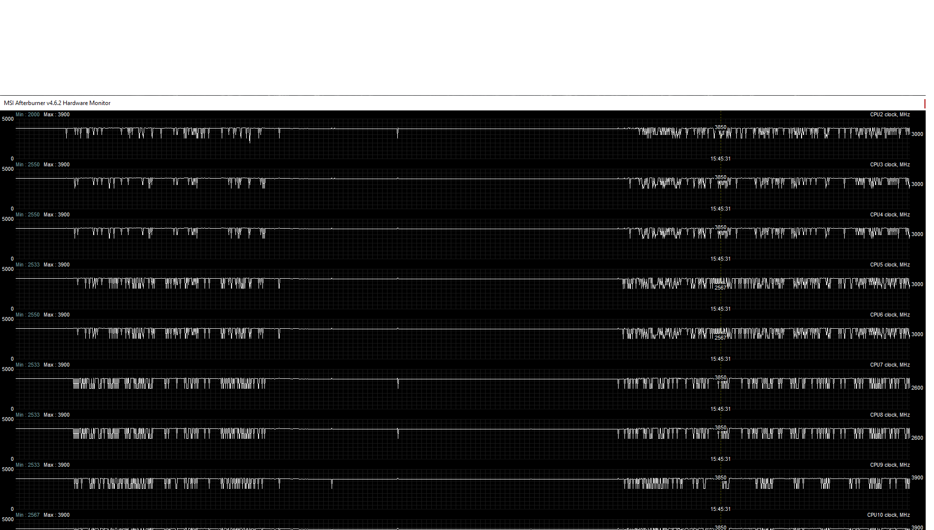

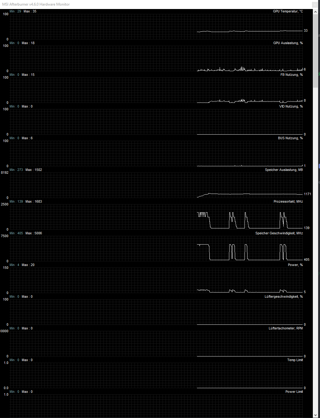

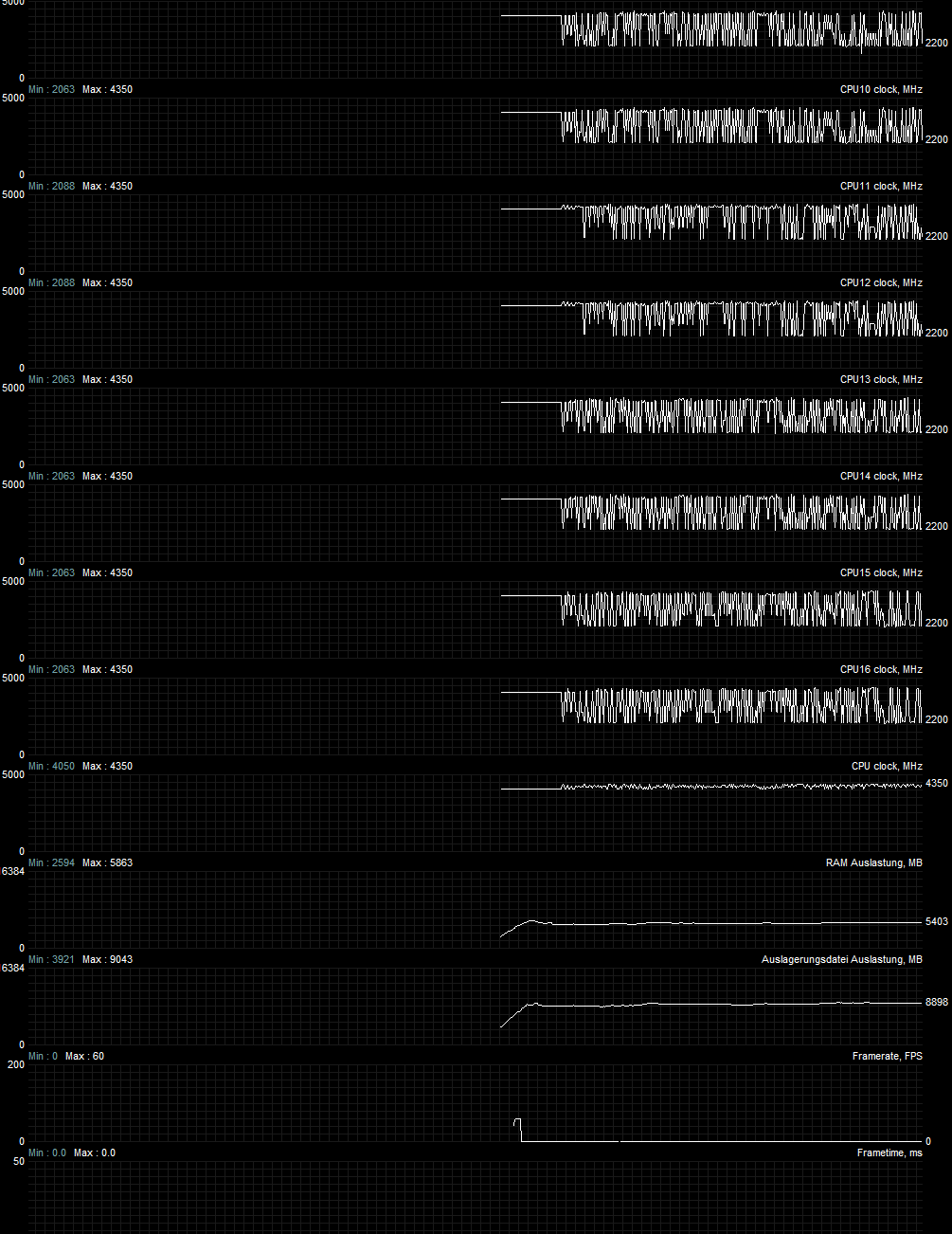

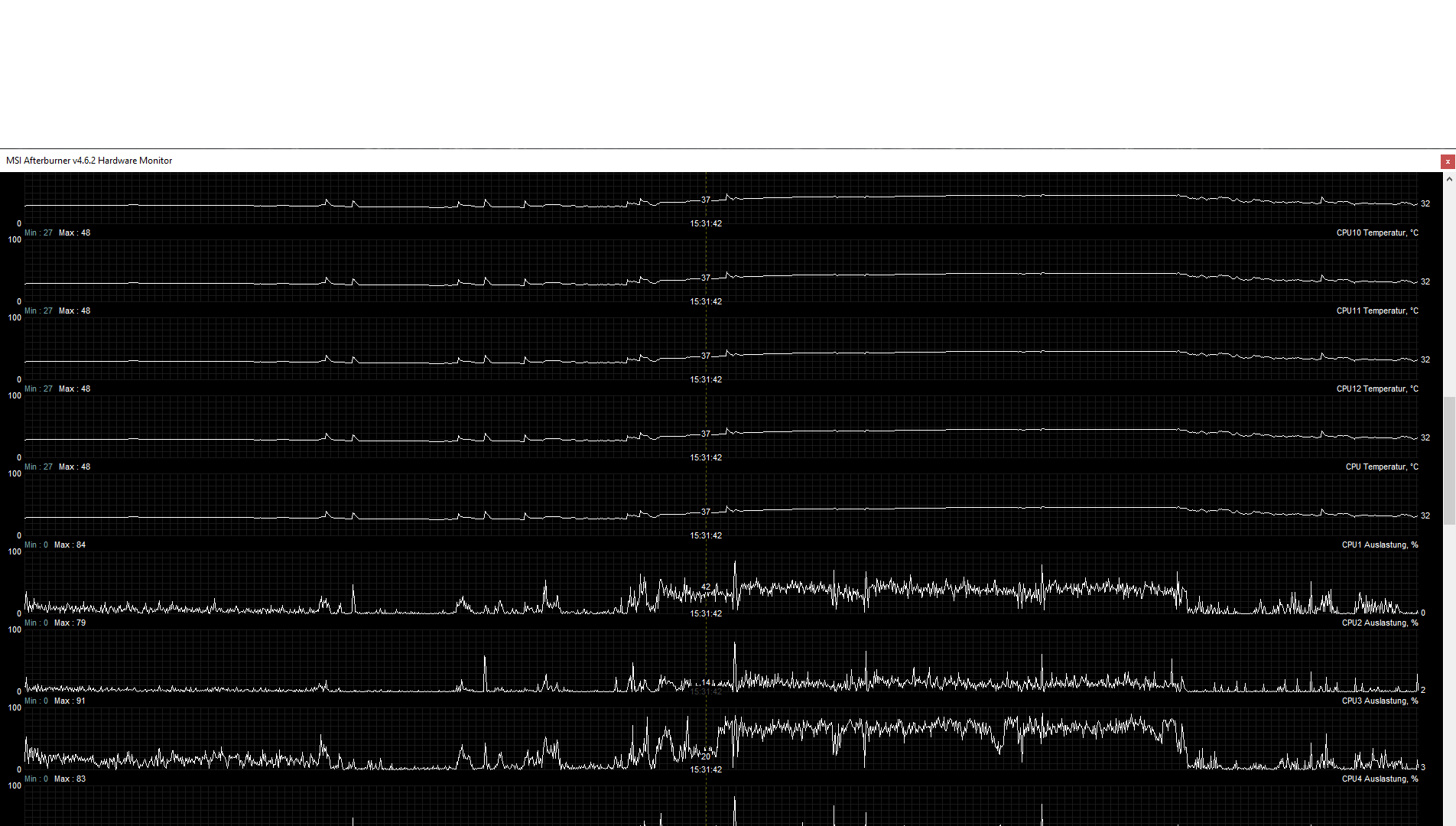

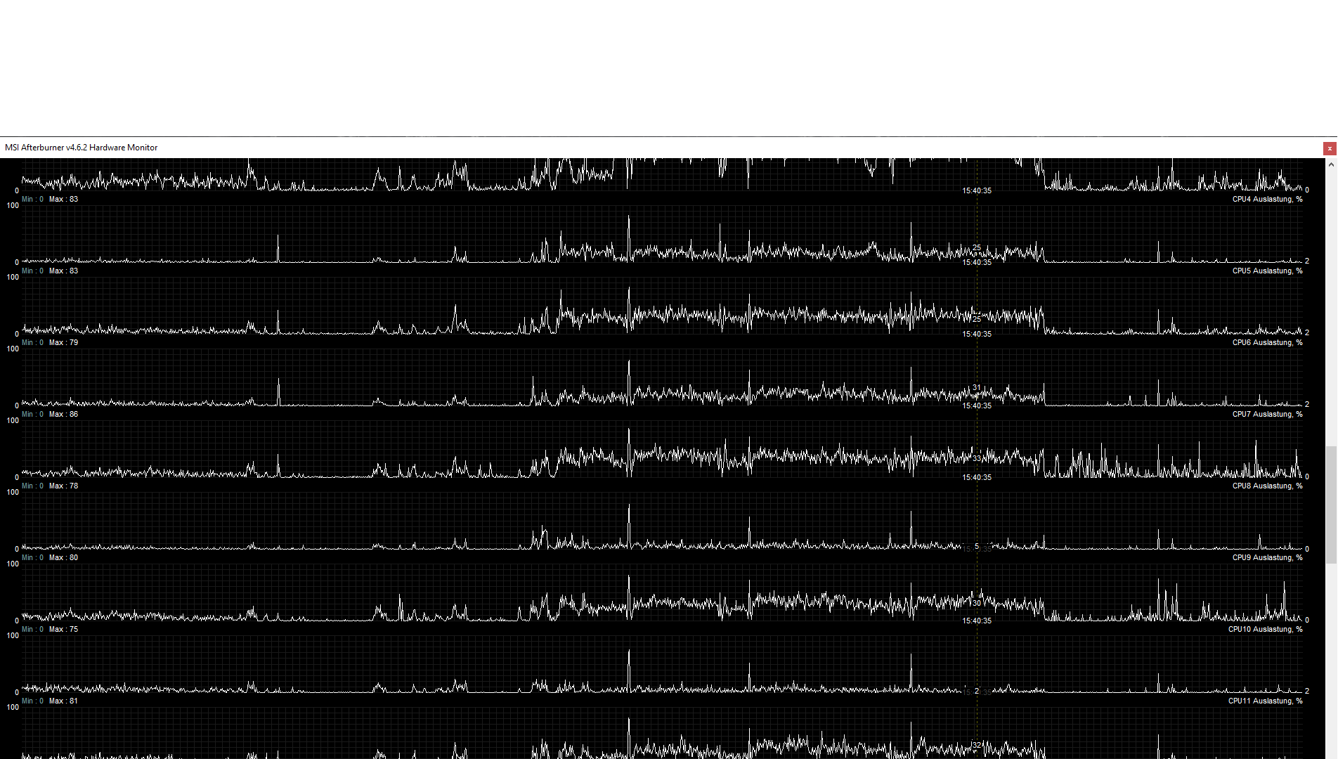

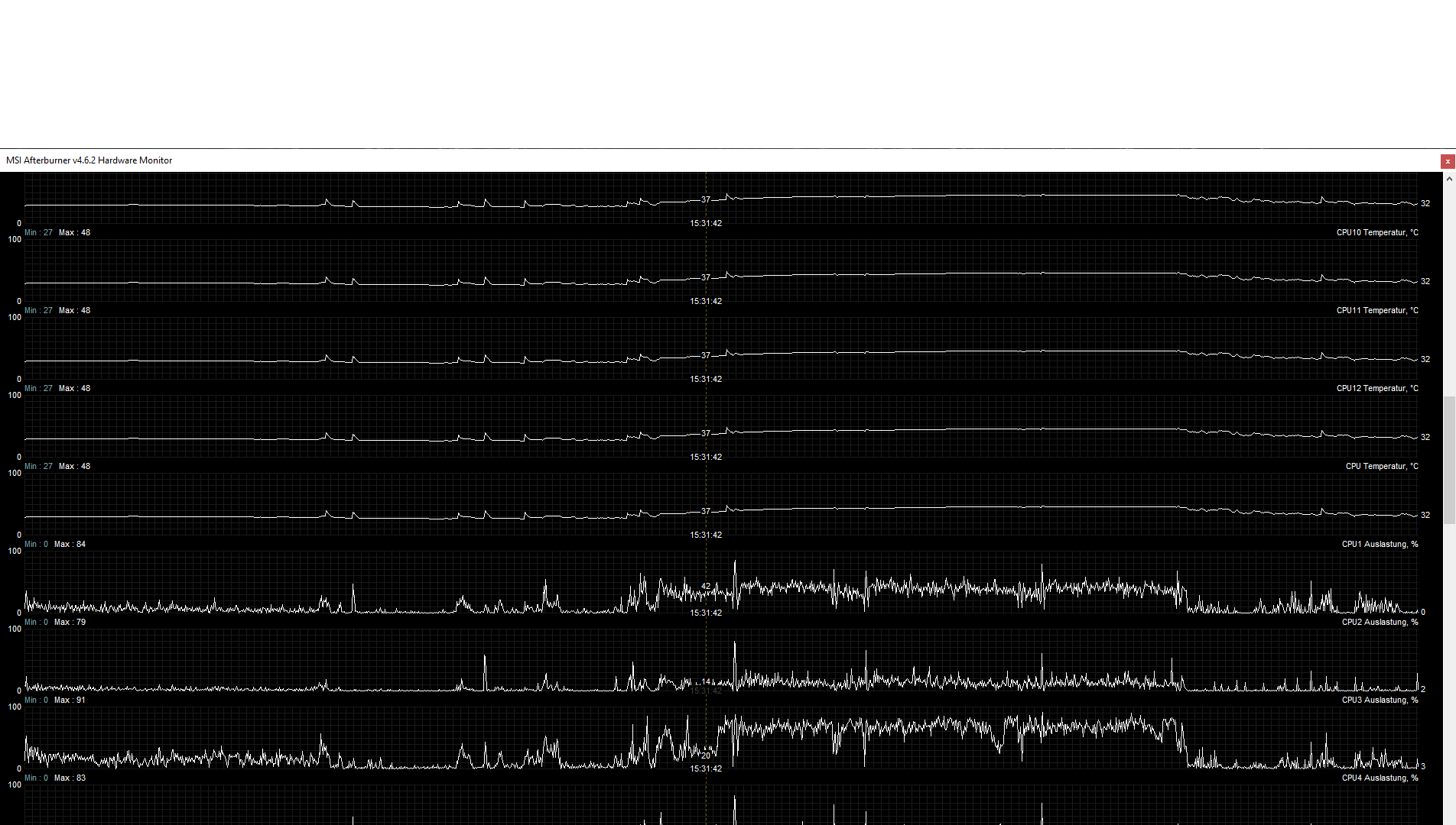

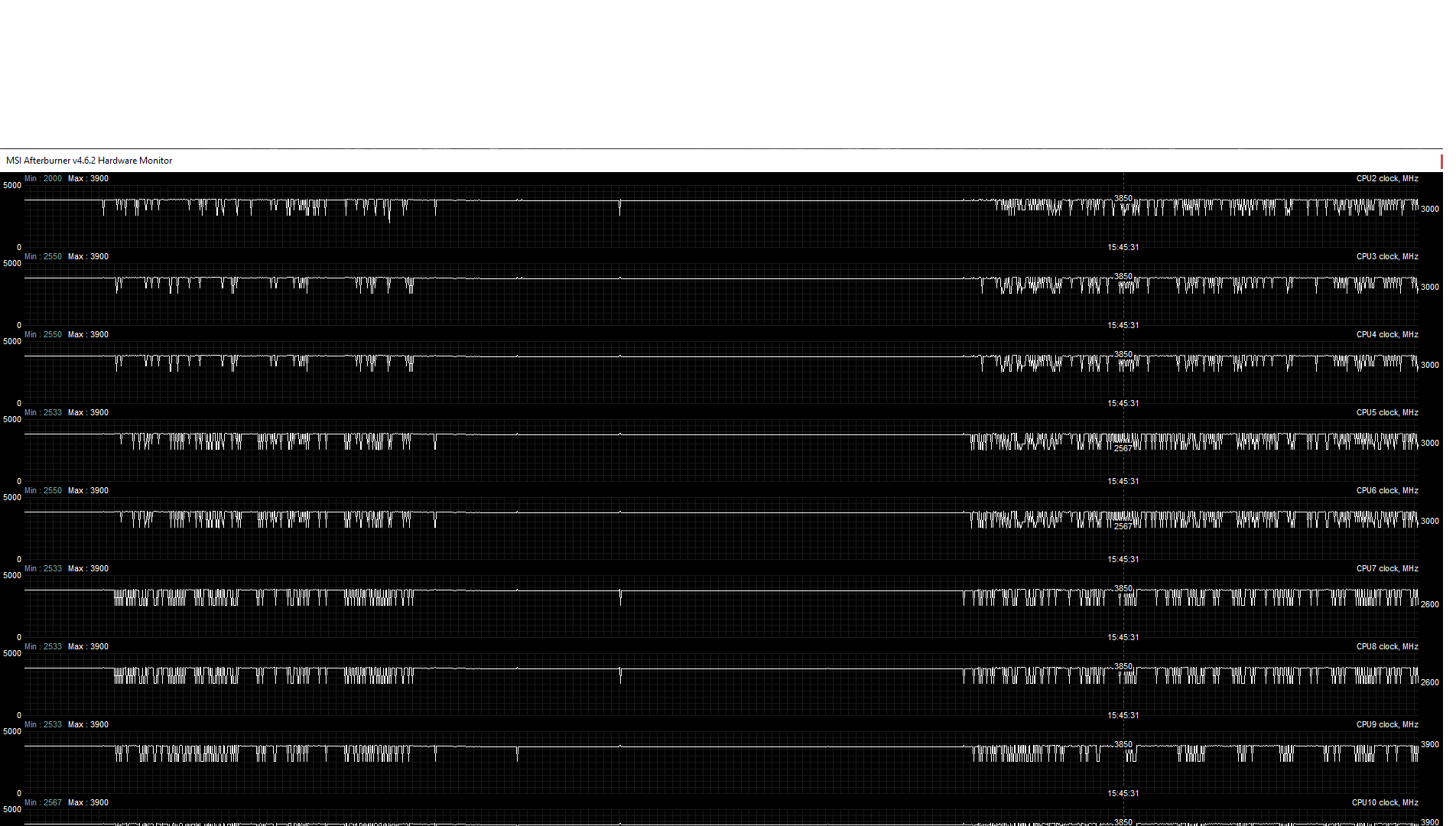

afterburner 1.png Das spielen an sich läuft jetzt ohne Probleme, aber das könnte sich ja noch ändern.

Ja habe Ihn mal eben durchgelüftet.
Ich werde das Programm nochmal starten wenn es wieder Problemem beim spielen gibt.
Welcher Wert wäre den am besten für den Lüfter, wenn ich Ihn im Bios ändern kann?
setz ihn auf 1000 rpm jetzt keine ruckler mehr?
also problem gelöst?
wurde es jetzt durch die treiber gelöst oder weil das seitenteil auf war?

Ich weiss nicht genau wie ich die Lüfter im Bios einstellen kann. Da steht was von Standart modus, individuell, Leistungmodus und sowas wie volle Leistung. Was sollte ich da für den schwachen Gehäuselüfter abändern?
du kannst da glaub ich in % angeben was er bei welchen temp states drehen soll dann musst es dir halt ausrechnen

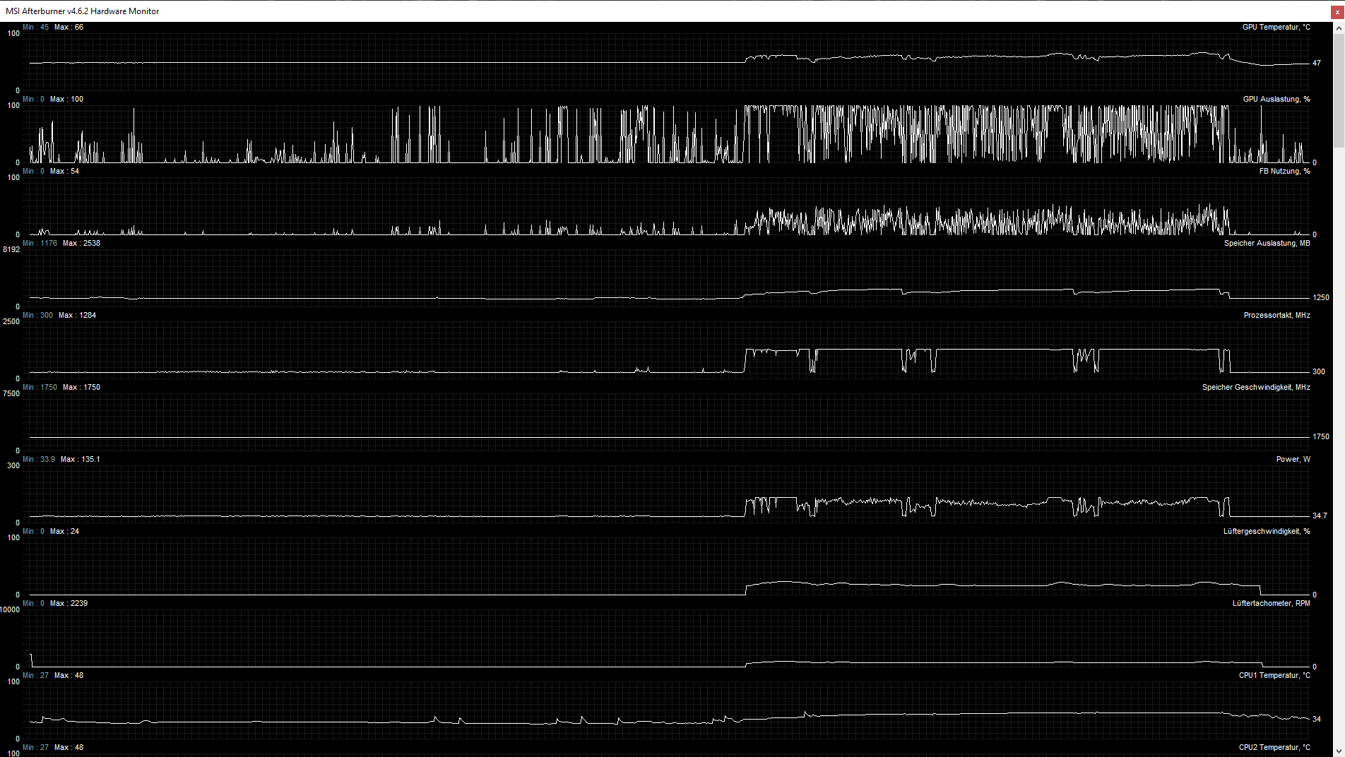

beim spielen ist das Bild wieder hängen geblieben der Ton auch.
Wenn ich diesen Screen aufmachen möchte kommt nur die obere weiße Taskleiste.
Auch nach der neuinstallation von afterburner taucht dieser schwarze Screen nicht auf.
Der hintere Gehäuselüfter ist auch wieder stehen geblieben.
Sollte ich Windows 10 nochmal neuinstallieren ?
