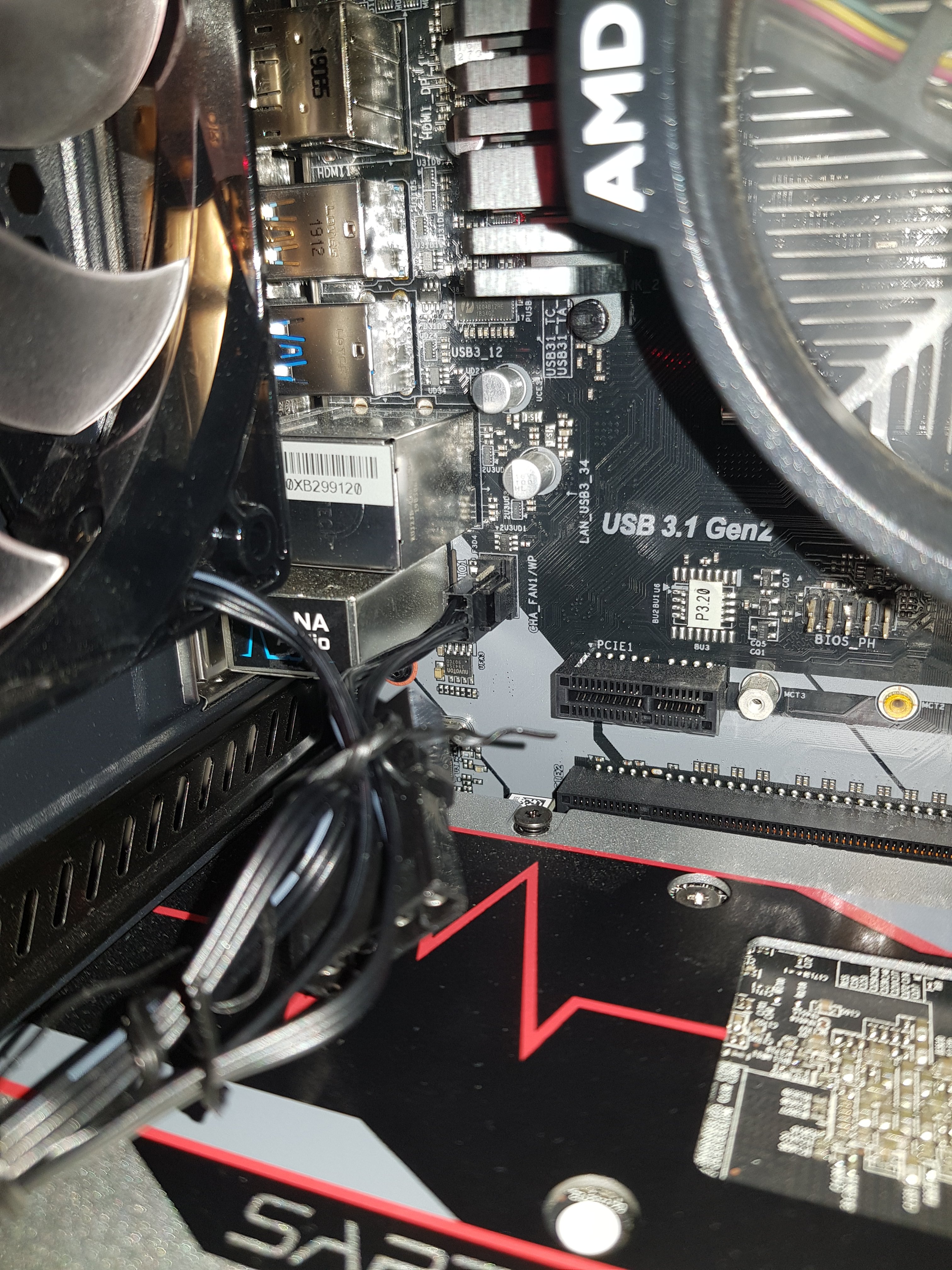

mach mal fotos wo du den gesteckt hast

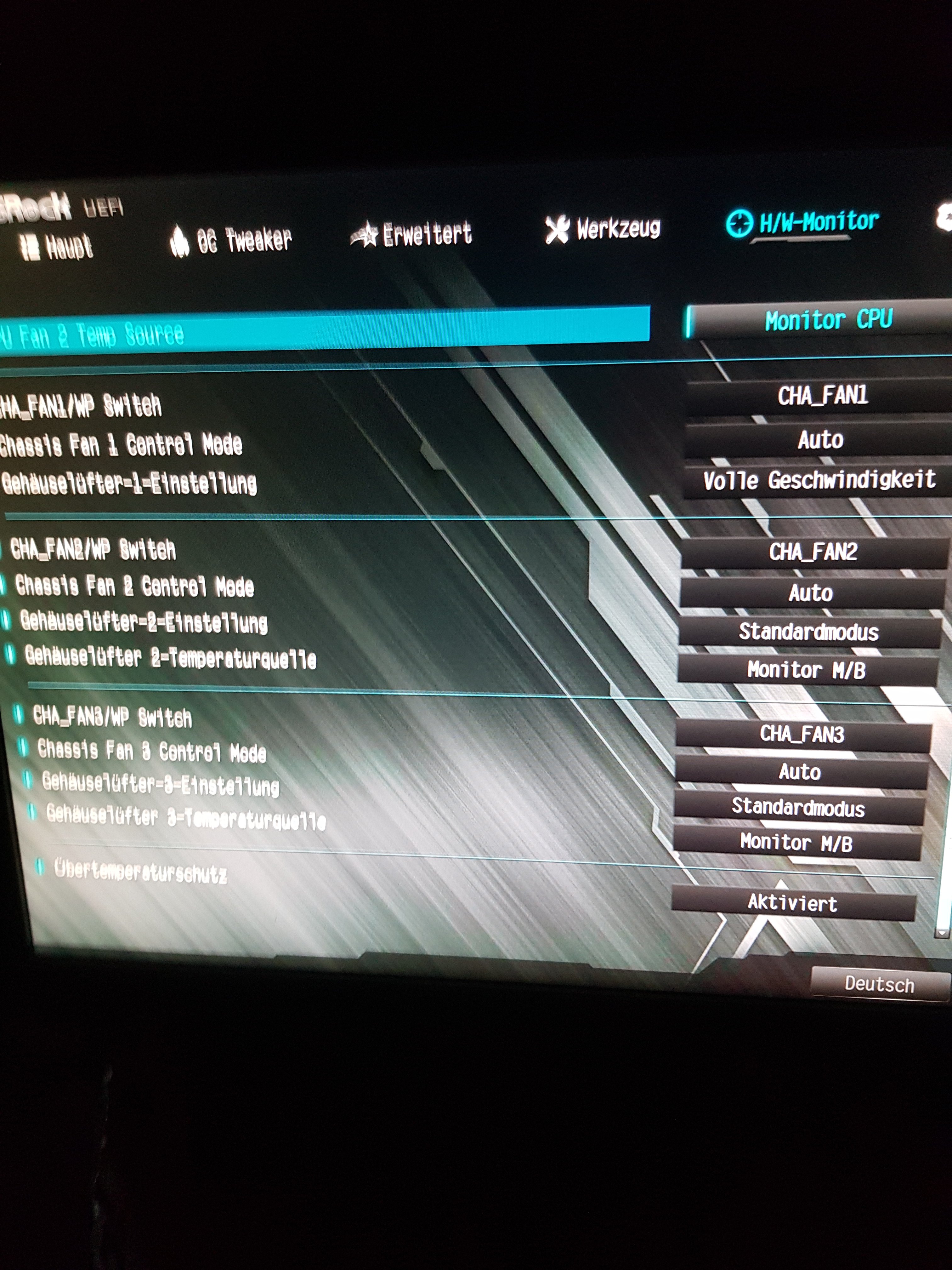

was hast du denn im bios für den Lüfter eingestellt?

Hallo @o2r_basti,
wie du sehen kannst ist er am MB angeschlossen.
Den einen Lüfter habe ich im BIOS auf max Umdrehung eingestellt, er ist etwas stärker geworden, aber immernoch die selben Probleme.
Kann sein wenn es sehr warm wird, dass er sich von selber ausschaltet.

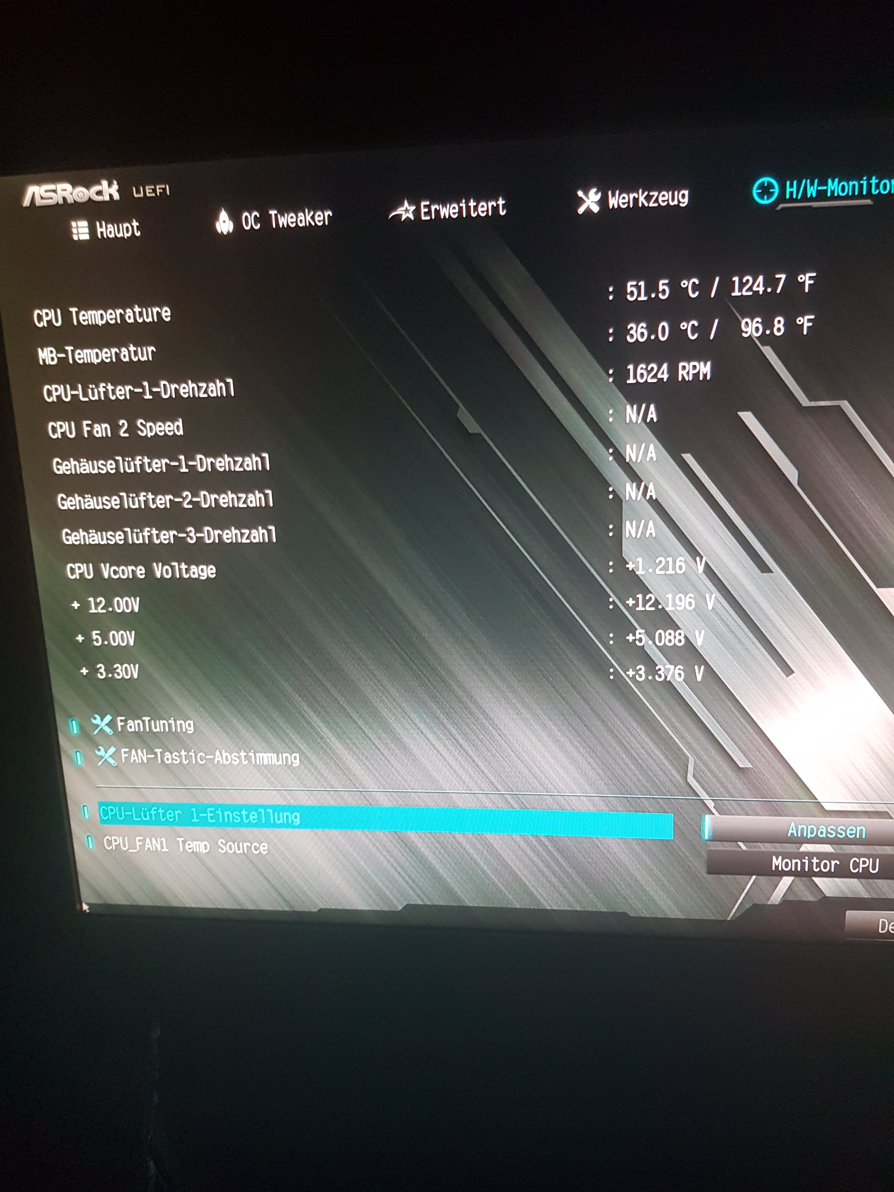

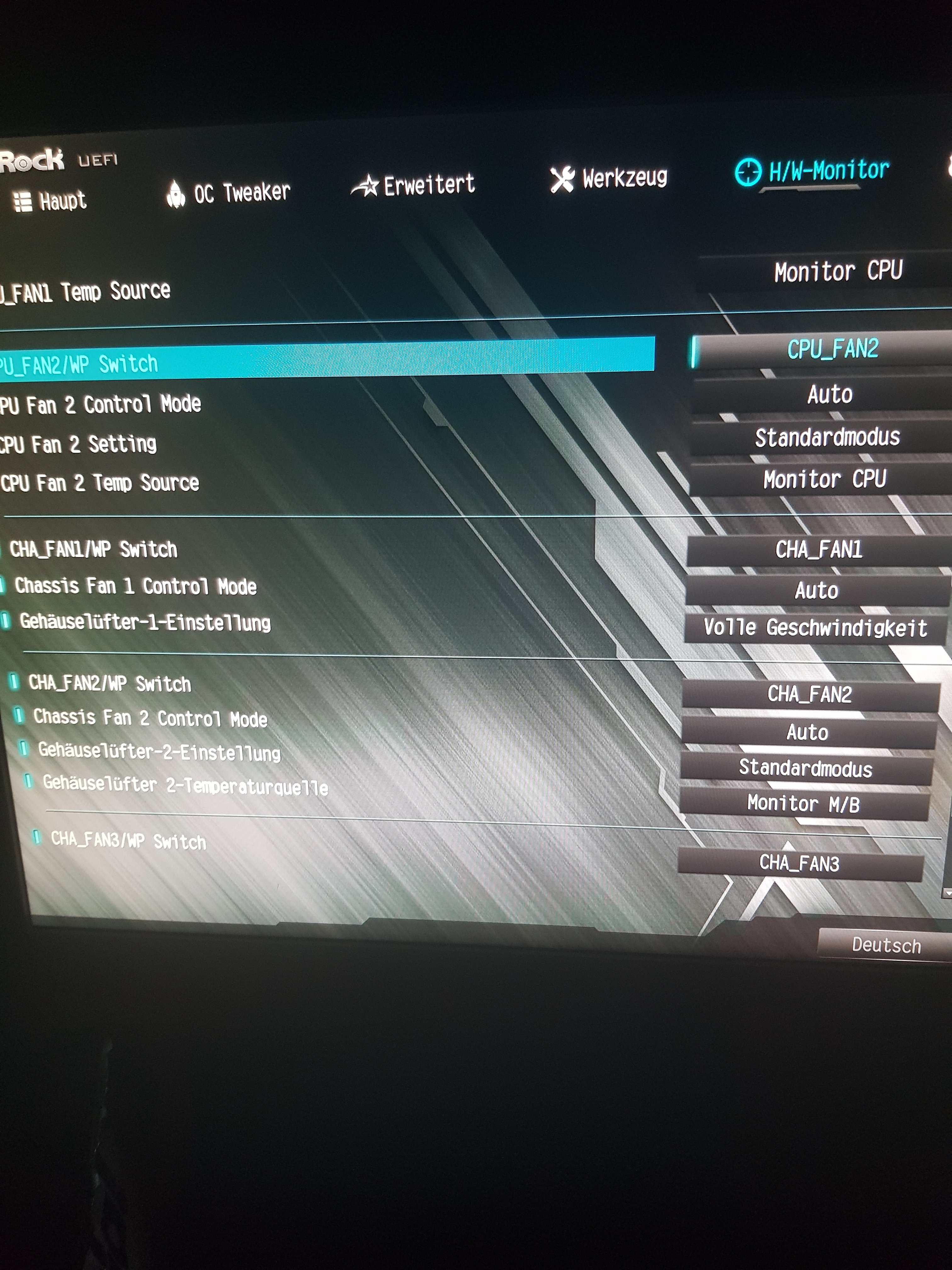

Mach mal ein Photo von den Bioseinstellungen? und Wenn möglich vllt auf den DC Mode umstellen

Ok Augenblick was ist der DC Mode ?
Ok hier sind die Bilder dazu.

ich denke der lüfter ist einfach defekt... was kannst du im controll mode einstellen?

Ich schau mal was ich da einstellen kann.
Ich kann ihn noch in pwm umstellen

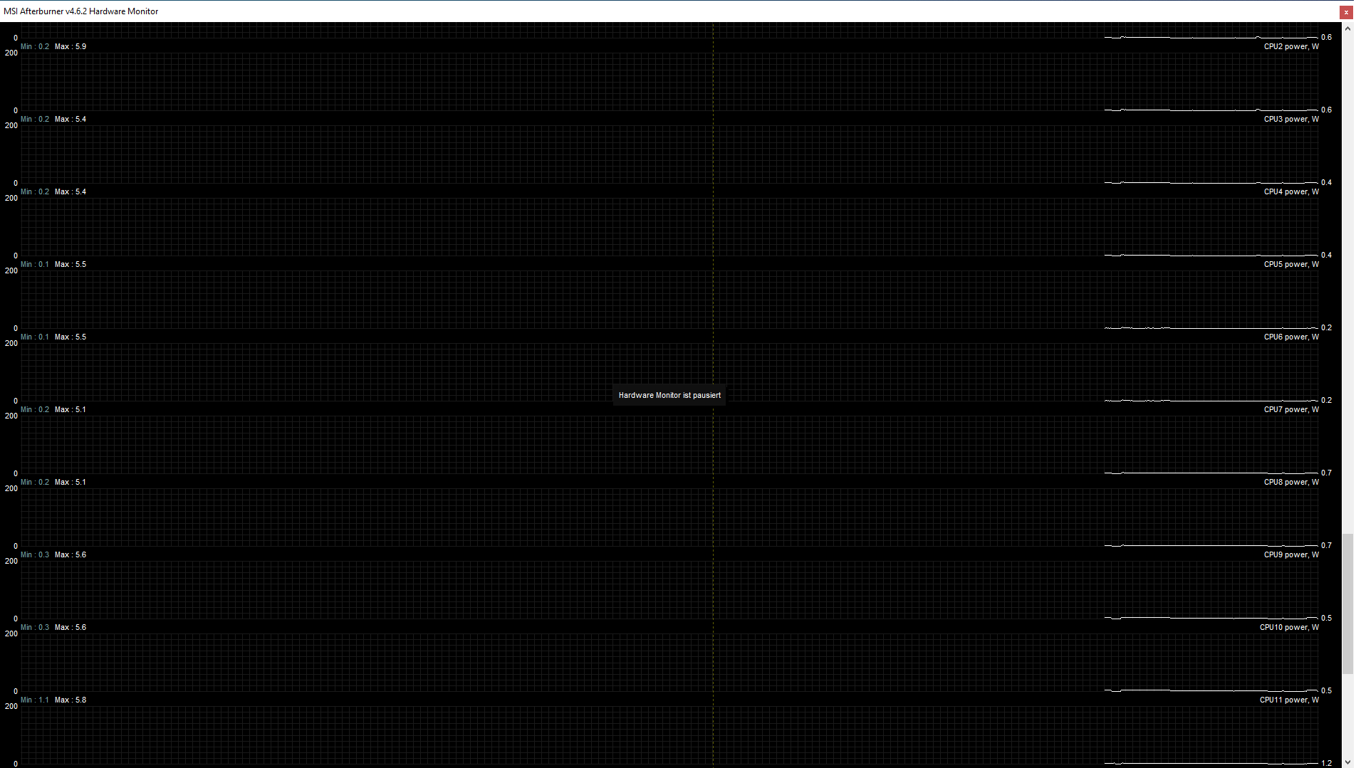

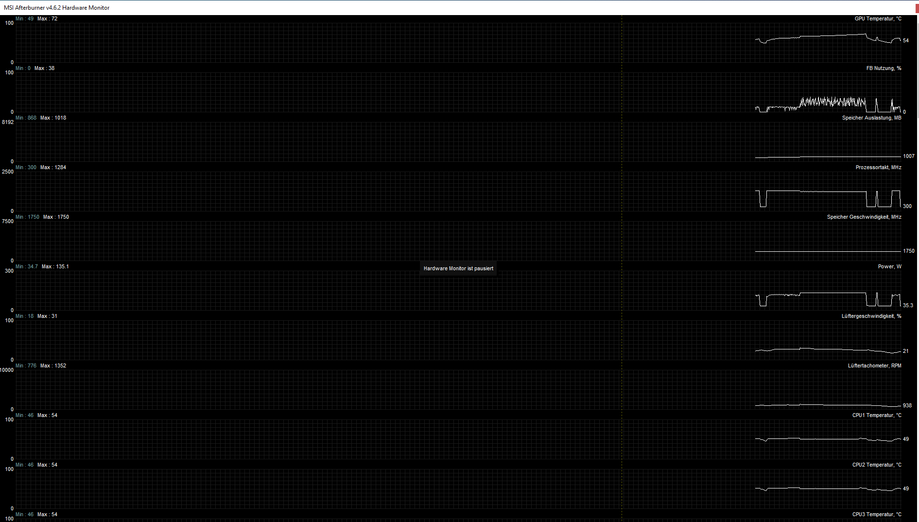

Hallo @o2r_basti,

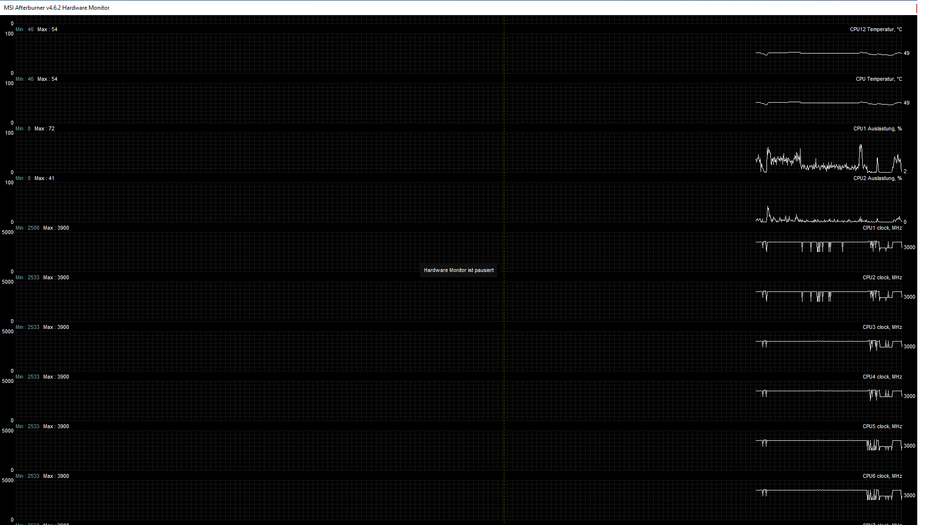

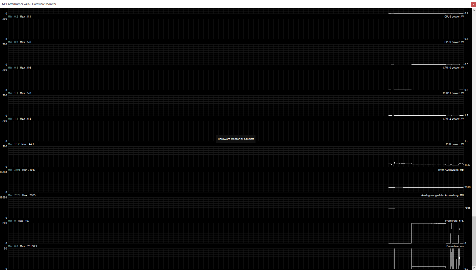

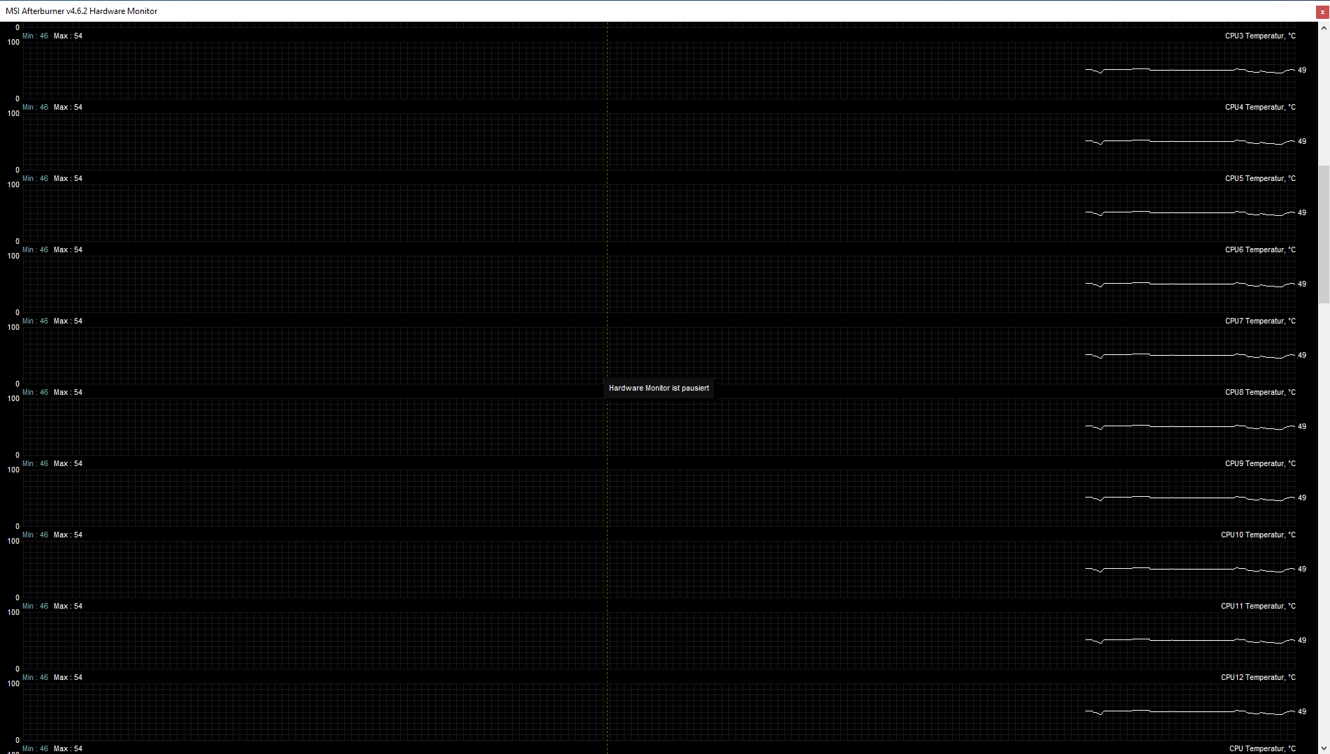

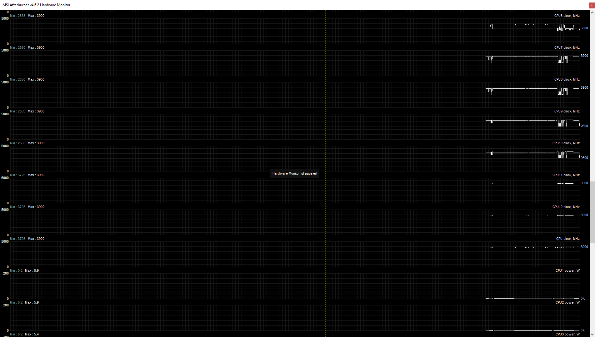

gestern und heute funktioniert das spielen wieder nicht.
Habe es aber geschafft afterburner dabei zu nutzen. Wie du auf den Bildern sehen kannst fällt die Linie jedesmal wenn ich im Spiel bin.
Nebenbei bemerkt macht der PC auch so einen leises Geräusch. Das habe ich mal aufgenommen. Kann es hier aber leider nicht anhängen.
Hoffe mit den Infos wird es dir vielleicht klar, wo der Fehler liegen könnte.

ist das game das am ende vom graphen? irgendwie geht das ganze system da in die knie.... ich bin mit meinem latein echt am ende vllt zu einem pcladen gehen ich kann mir den fehler einfach nicht erklären
