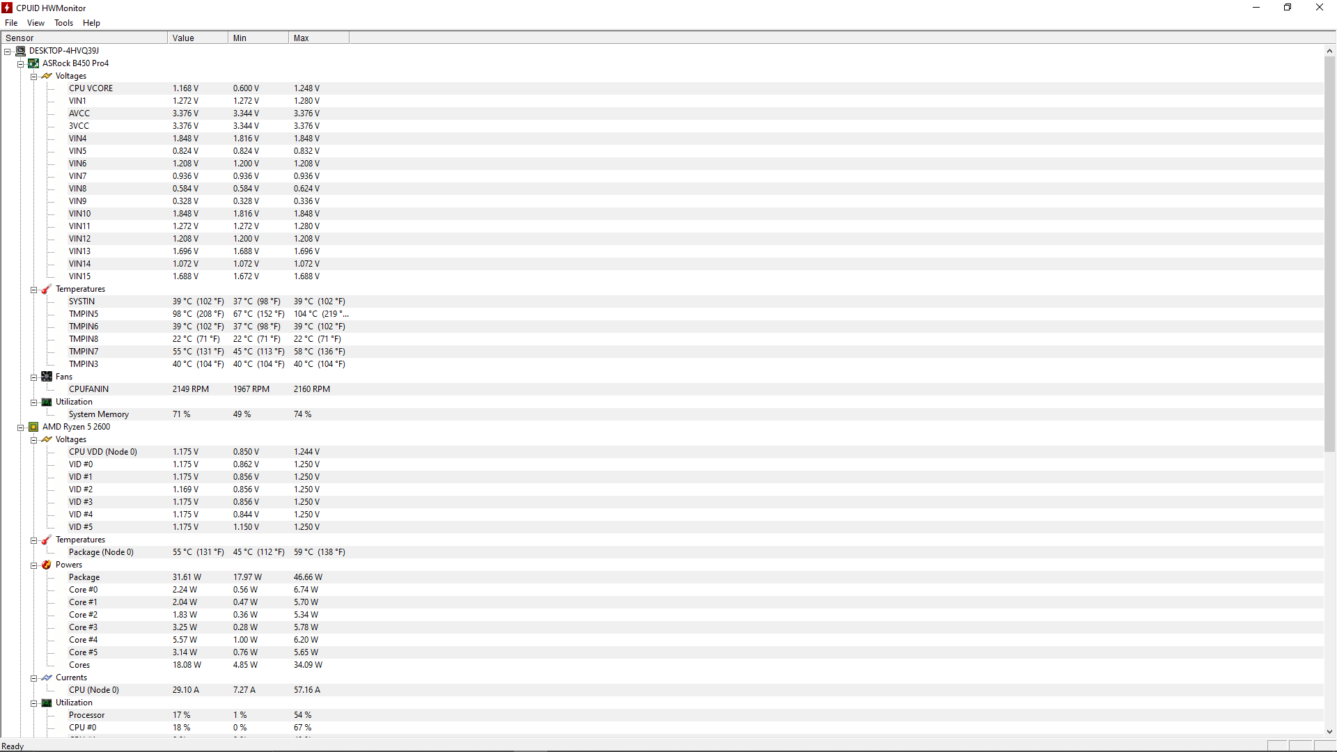

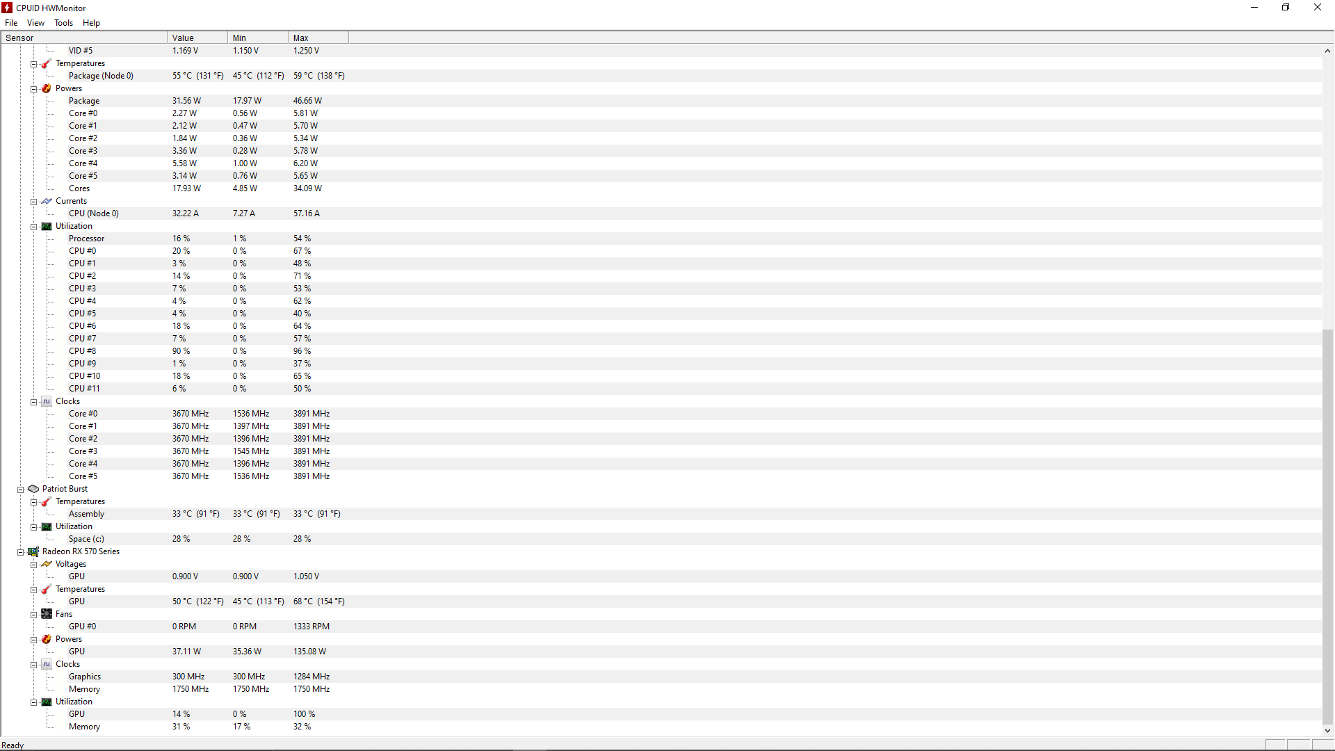

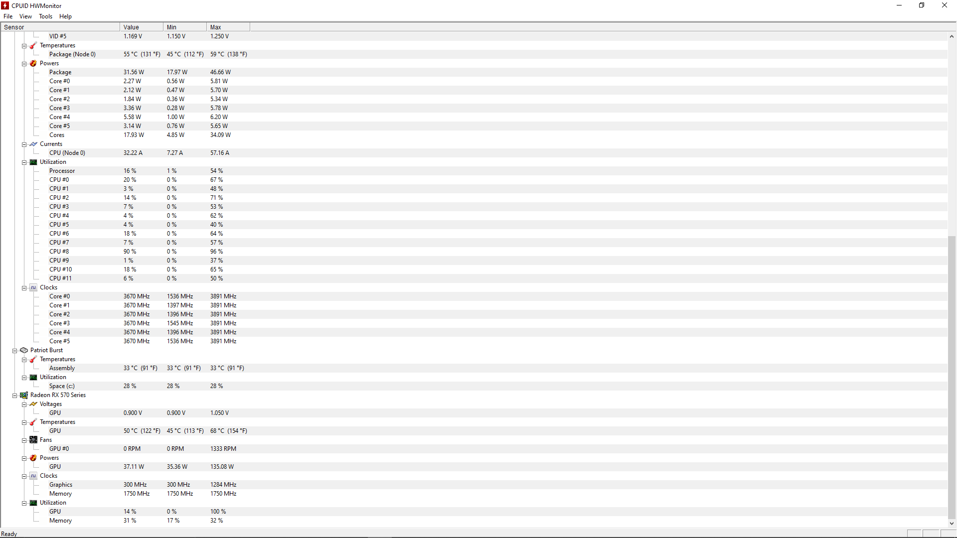

Hallo @abcddcba,

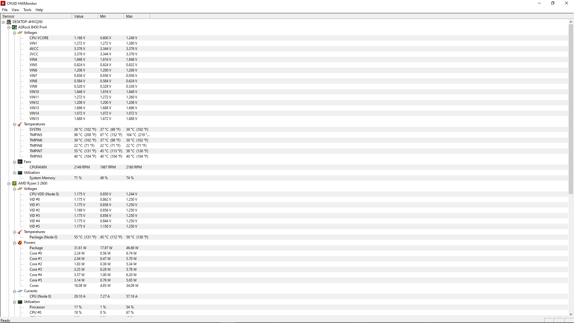

schau mal ob du im manual was zu den tmpin5 temps findest 104 Grad schaut böse aus, kann aber auch nur ein auslesefehler sein.
du kannst auch mal im bios schauen was das für temperaturen von sich gibt. Monitor oder sowas in der Art
