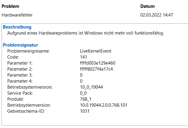

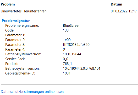

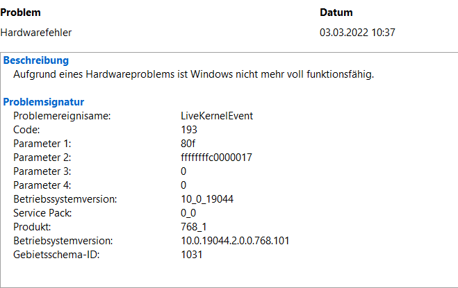

Hallo Zusammen,
Ich habe folgendes Problem:
Habe vor kurzem neue Ram-Sticks installiert (Upgrade von 16gb corsair 3000Mhz auf 2x8gb Crucial Ballistix 3600Mhz). Seitdem startet sich mein PC immer wieder neu oder hängt sich auf und der Bildschirm wird schwarz, wenn ich Warzone spiele aber erst nach ca 30 min. Vorher lief alles ohne Probleme. Module sind korrekt in den Slots A2 und B2.
Der Zuverlässigkeitsverlauf zeigt verschiedene Fehlermeldungen an: siehe Anhang

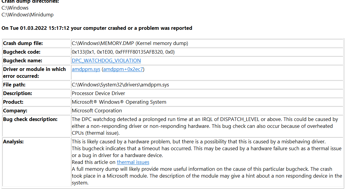

  • WhoCrashed gab mir folgende Analyse zum gestrigen Crash: sie Anhang. Bedeutet das die CPU hat einen defekt?
