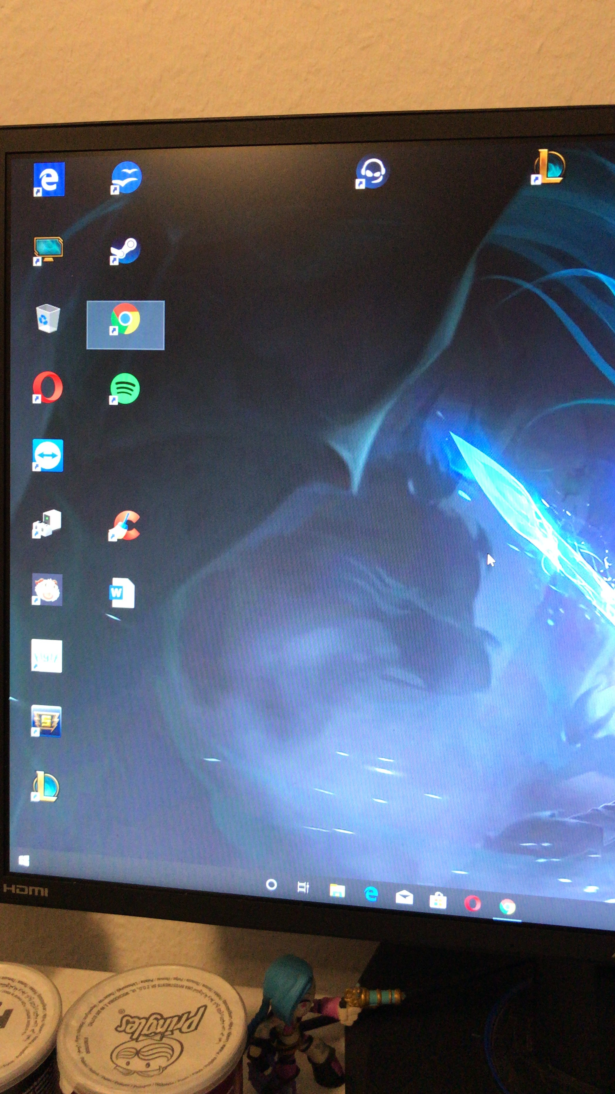

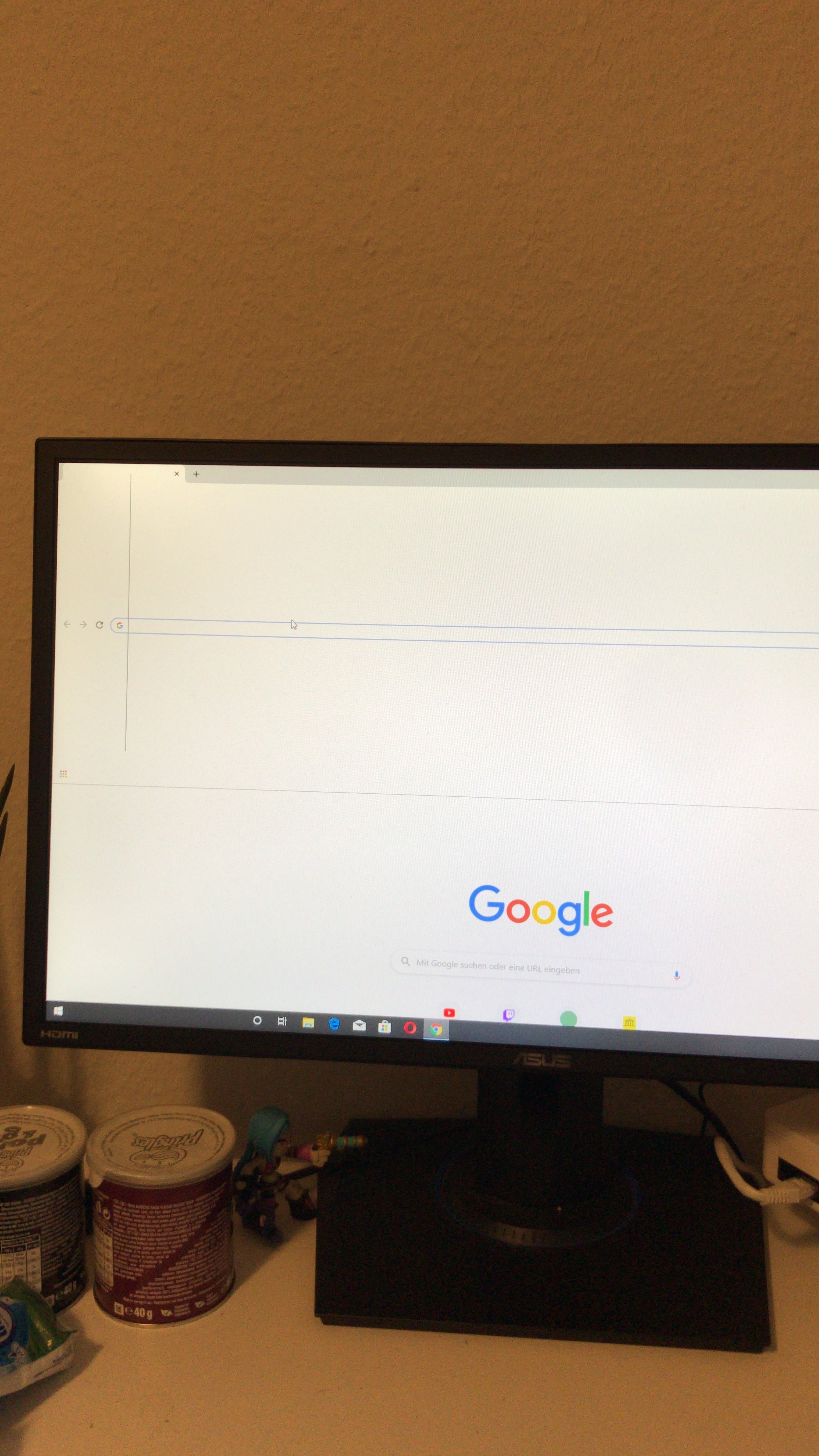

ich habe seit knapp 2 Wochen Probleme mit meinem Pc. Ich hoffe mal ich bekomme hier Hilfe.
Probleme: Mein Computer ist beim ersten Start immer sehr sehr langsam und hängt bereits beim Anmelden von Windows 10. Wenn ich auf meinen Desktop gelange, ist Google Chrome geöffnet und verbuggt (siehe Fotos). Programme werden nicht geöffnet, es ist alles sehr langsam und jedes Programm hängt sich mehrmals auf und zeigt "keine Rückmeldung" an. Beim Task-Manager wird eine durchgehende Auslastung des Datenträgers von 100% angezeigt, auch wenn ich nichts mache. Wenn ich den Computer nochmal herunterfahre und neu starte ist es meist etwas besser, aber seit heute nicht mehr. Er öffnet jetzt gar keine Programme mehr ausgenommen Google Chrome. Die Probleme sind erstmalig nach einem Windows-Update vor knapp 2 Wochen aufgetreten.
Technische Daten:
Betriebssystem: Windows 10 pro 64-Bit-Version
Prozessor: Intel Core i7 920 @2,67GHz (8 CPUs)
Grafikkarte: Nvidia Geforce GTX 960
(falls noch sonstige Daten notwendig sind kann ich sie nochmal reinschreiben, aber dann bräuchte ich ne erklärung wie das geht, ich bin nicht so ein Experte auf dem Gebiet)
Was ich bereits alles Getan habe:
  • 2 Updates von Windows, die in den letzten Tagen kamen habe ich installiert
  • CCleaner komplett durchlaufen lassen und alles behoben (wurde danach nicht besser)
  • Bitdefender runtergeladen und durchlaufen lassen (kein Ergebnis, also keine Viren und Würmer)
  • Defragmentierung
Meine Frage: was Kann ich tun damit es besser wird? Woran könnte es liegen? Sollte ich den Pc auf das Letzte Windows-Update zurücksetzen?

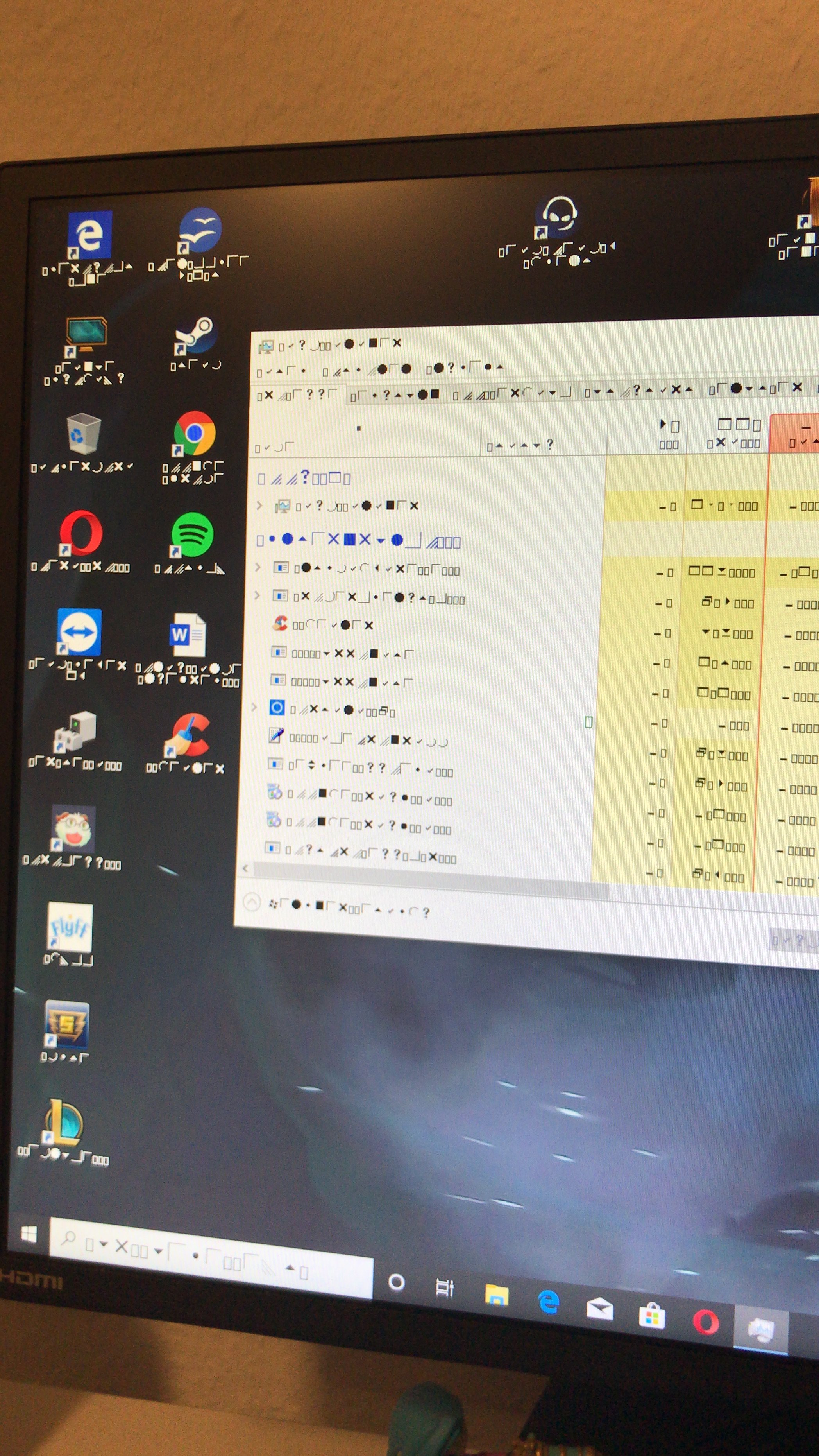

Hallo und herzlich willkommen!
Also dem Gefühl nach würde deinem PC in erster Linie eine Windows-Neuinstallation gut tun.
Dass die Symbole auf dem Desktop keine Beschriftungen haben, die große Lücke unten in der Taskleiste - die zerfetzte Chrome-Oberfläche - der Buchstabensalat, schwer zu glauben dass da keine Schadsoftware gewütet hat.
Wann lange ist denn die letzte Windows-Installation her?
Zur Datenträgerauslastung von 100%: ich schätze mal du hast keine SSD, sondern noch eine herkömmliche Festplatte? Das ist heute quasi Pflicht!
Neuinstallieren, sieht nach Malware / Virus aus.
Des Weiteren kommt hier wie @preadfish schon erwähnt hat die nicht vorhandene SSD zum tragen....

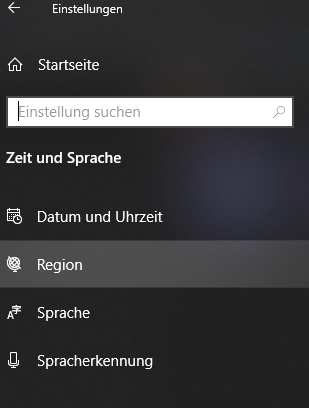

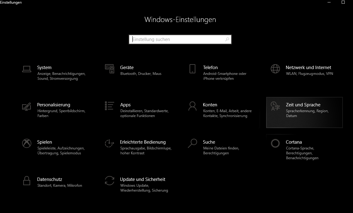

Kannst du schauen was unter Einstellungen der Rgion und Sprache steht?
Die Symbole sind ja noch da^^
Eventuell hier mal wieder Deutsch auswählen.

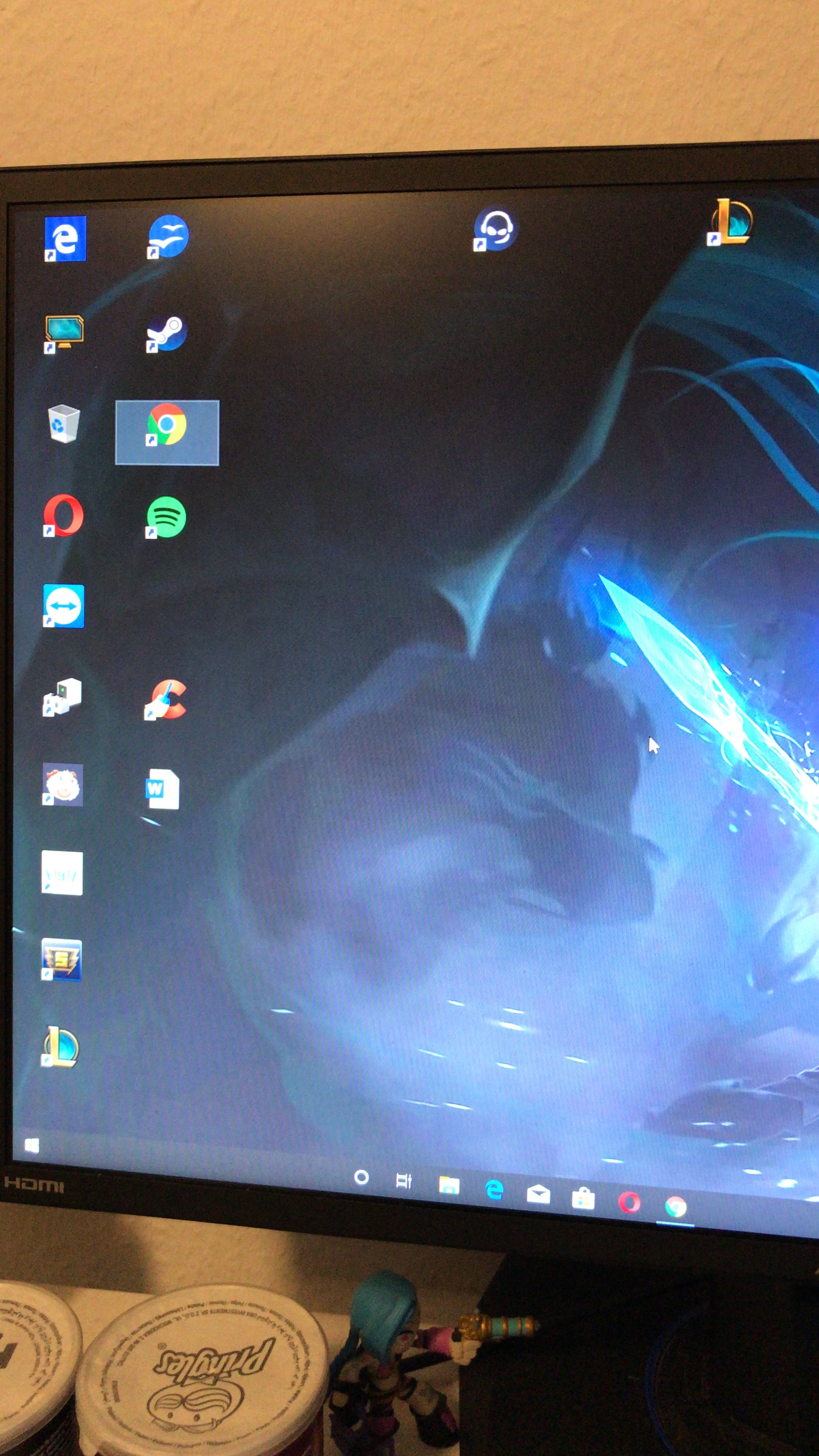

@NikoNet: Diese komischen Symbole wie auf dem Bild waren nur 2 mal da und beim Neustarten waren sie von alleine verschwunden
