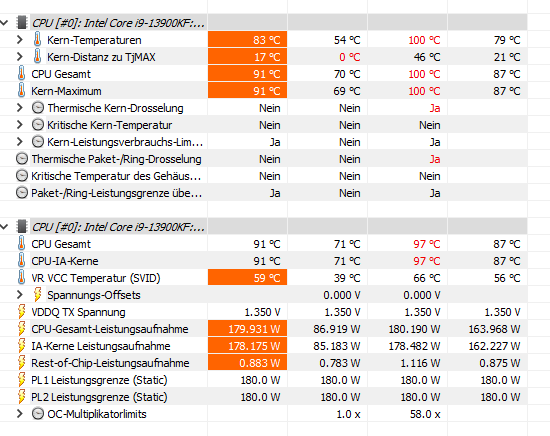

Habe schon seit langen Probleme mit dem PC: Lagges, manches hängt sich auf und abstürze.
Ich bin ein Streamer und stream regelmäßig und hab dabei manchmal auch probleme: Plötzlich fängt irgendein nicht PC aufwändiges game zu Laggen und im OBS sinken die FPS Zahlen auf 20-15 fps und dann stürtz OBS ab.
Ich habe schon vieles ausprobiert von stress Tests für CPU und auch GPU als auch treiber neu installiert und auch mit einem Diagnose Tool gecheckt ob alles mit der CPU in ordnung ist und kein Fehler gefunden.
Habe auch bei der CPU die Maximale Turbo-Leistungsaufnahme gesenkt damit diese vielleicht nicht so warum wird. Jedoch hat nicht geholfen.
Deshalb such ich leute die sich mit so welchen Problemen auskennen und helfen würden das Problem zu findenund zu lösen.
Falls noch fragen offen sind die gebaucht werden gerne stellen!

hab ein bild vom verlauf gemacht bei den lags und einem absturz war jedoch ist anscheinend nur das spiel abgestürtzt laut windows aber wärenddessen hat auch ganz obs gelagt
ein neues bild kommt sofort von den werten nach einem cinebenchr23 benchmark

Einmal ein bild von den werten nach einem CinebenchR32 benchmark
Nach dem benchmark sind beide schläuche gleich warm

D.h. deine CPU drosselt, weil sie zu heiß wird.
GeorgG187 schrieb:
cpu ist so bei 80-100 (ist für 13900 halt normal).
Nein, das ist definitiv nicht normal.
Deine Kühlung ist Mist. Entweder unterdimensioniert, falsch Montiert, schlechter Airflow im Gehäuse, WLP kaputt, ... auf alle Fälle nicht normal.
Die CPU läuft schon bei 180 von 250+ möglichen Watt ins Temperatur Limit...
Kühlung unbedingt checken... Dreht die AIO hoch aka pumpe und Lüfter?
Ja der wird richtig laut
denkst du die AIO ist im arsch? Weil sollten echt beide schläuche gleich warm sein?

GeorgG187 schrieb:
HAHAHA WITZIG denkst du echt ein luftkühler schaft ein i9 13900kf?!
Ein guter Luftkühler sicherlich besser als eine lärmende nicht wirklich funktionierende AIO..
Und das ohne Ausfallerscheinungen.
Die Empfehlung geht aktuell immer zu einen Luftkühler weil Leute wie du die den defekt ihrer AIO nicht mitbekommen immer mehr werden..
Das du checken musst ob die AIO kühlt oder ob einfach die Lüfter nur die warme Luft vom Gehäuse rauspusten...
Daher Takt der CPU und Temperatur gleichzeitig checken...
Wir können das in Textform immer wieder sagen ... Aber du musst es rausfinden..

wird ja entgegengekühlt in welcher form auch immer.
naja sie hat halt bei dem benchmark halt in regelmäßigen abständen runtergetaktet
